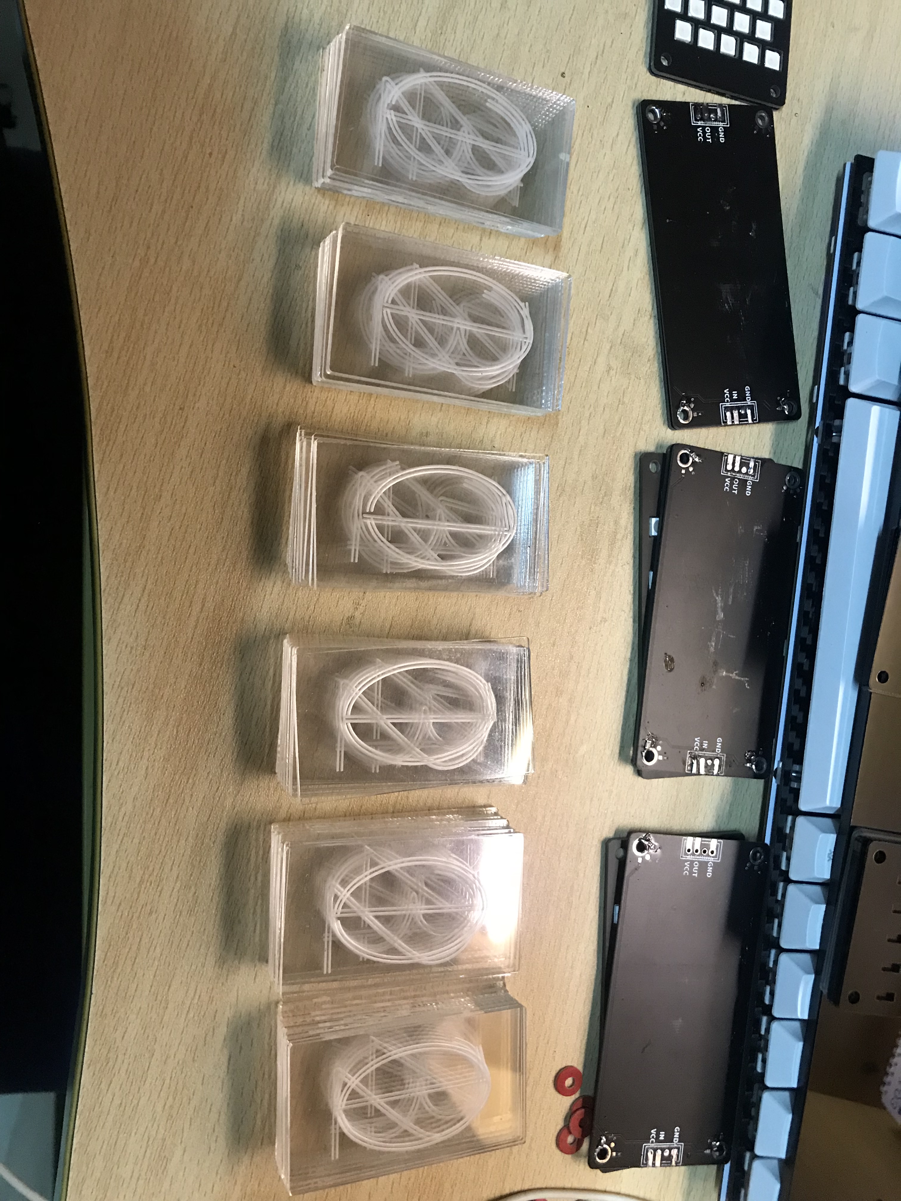

立创的开源项目,妈的,我用他的项目,程序点不亮,亚克力的还特么不齐,我这边就把程序补齐(8266-07/12),并加了双层的结构

2021-03-07 更新了程序 修改了24小时显示24的BUG, 优化了程序,修改为1分钟1次http获取

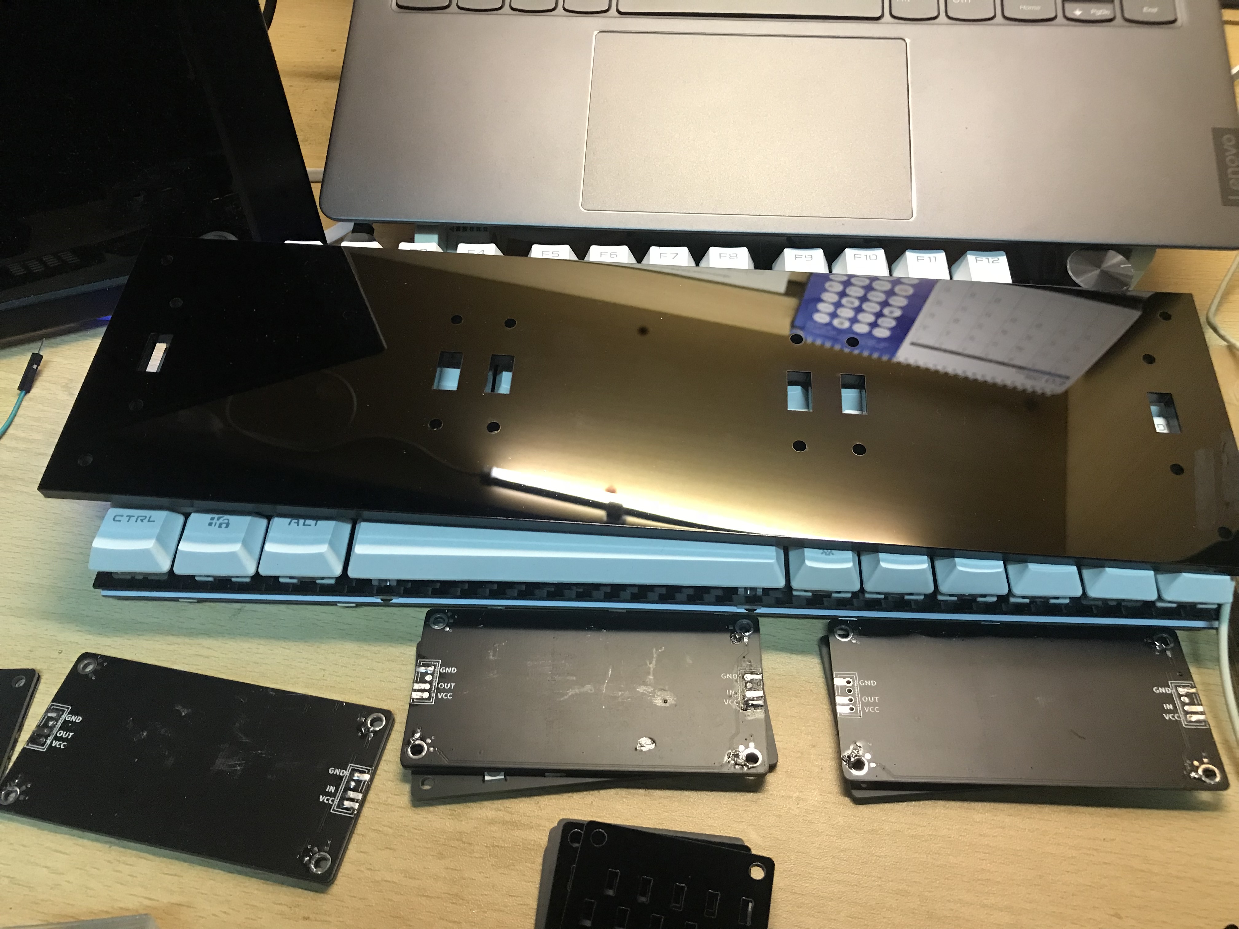

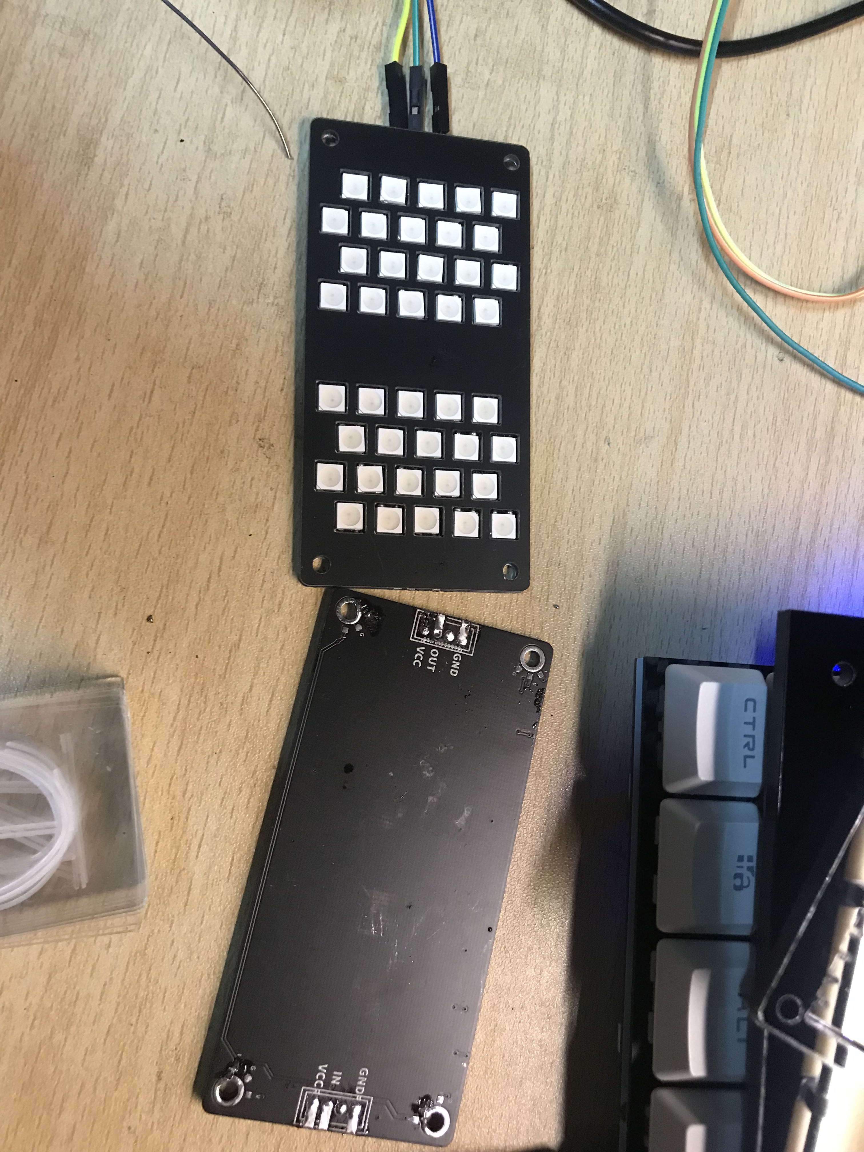

灯板
https://oshwhub.com/OSHWHubkai-yuan-ying-jian/ya-ke-li-deng-ban-gong-cheng
主控
https://oshwhub.com/OSHWHubkai-yuan-ying-jian/esp8266-ws2812b-ni-hui-guang-guan
建议都用我项目的
dengban_6pian.json
PCB灯板 打6片, 0.8mm厚 哑黑
拟辉光管主控.json
PCB灯板主控 主控为ESP8266-07/12/12F/12S都行  打1片即可,厚度颜色随便

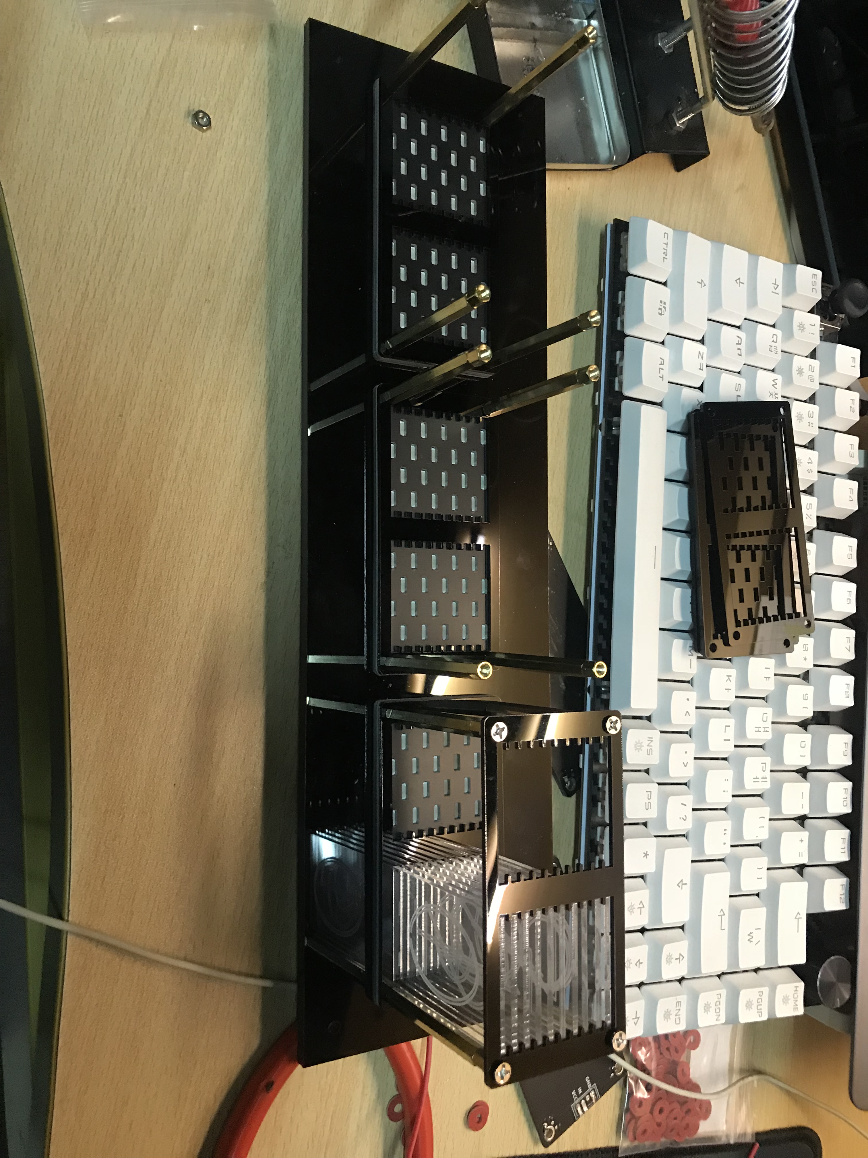

M3双通铜柱 55mm  12个(我优信电子买的 ,没有55,我买的50+6mm六角铜柱)

还有M3双通铜柱 拿来连接两个平台的,可以买15或者20以上的,太矮不好飞线

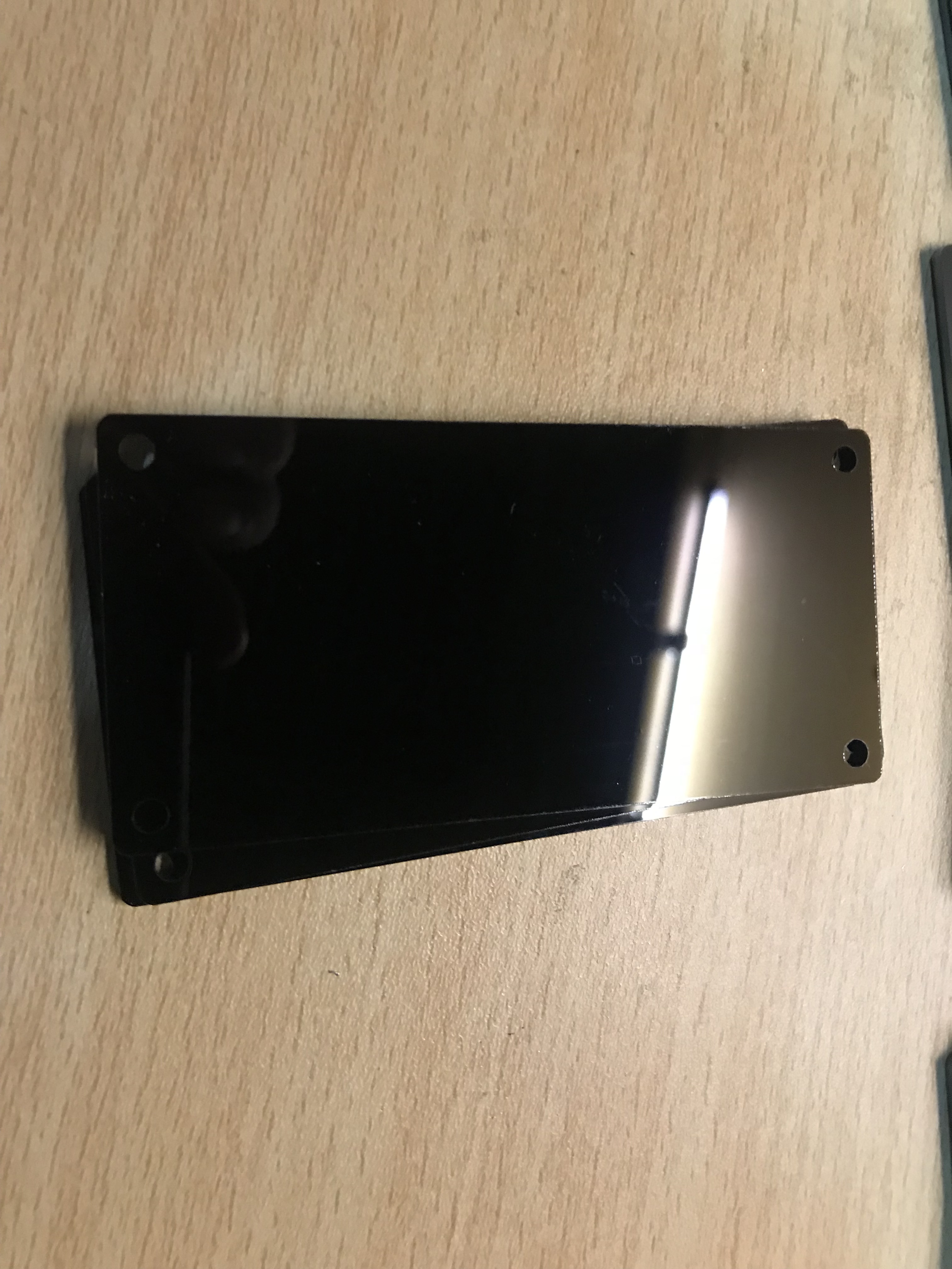

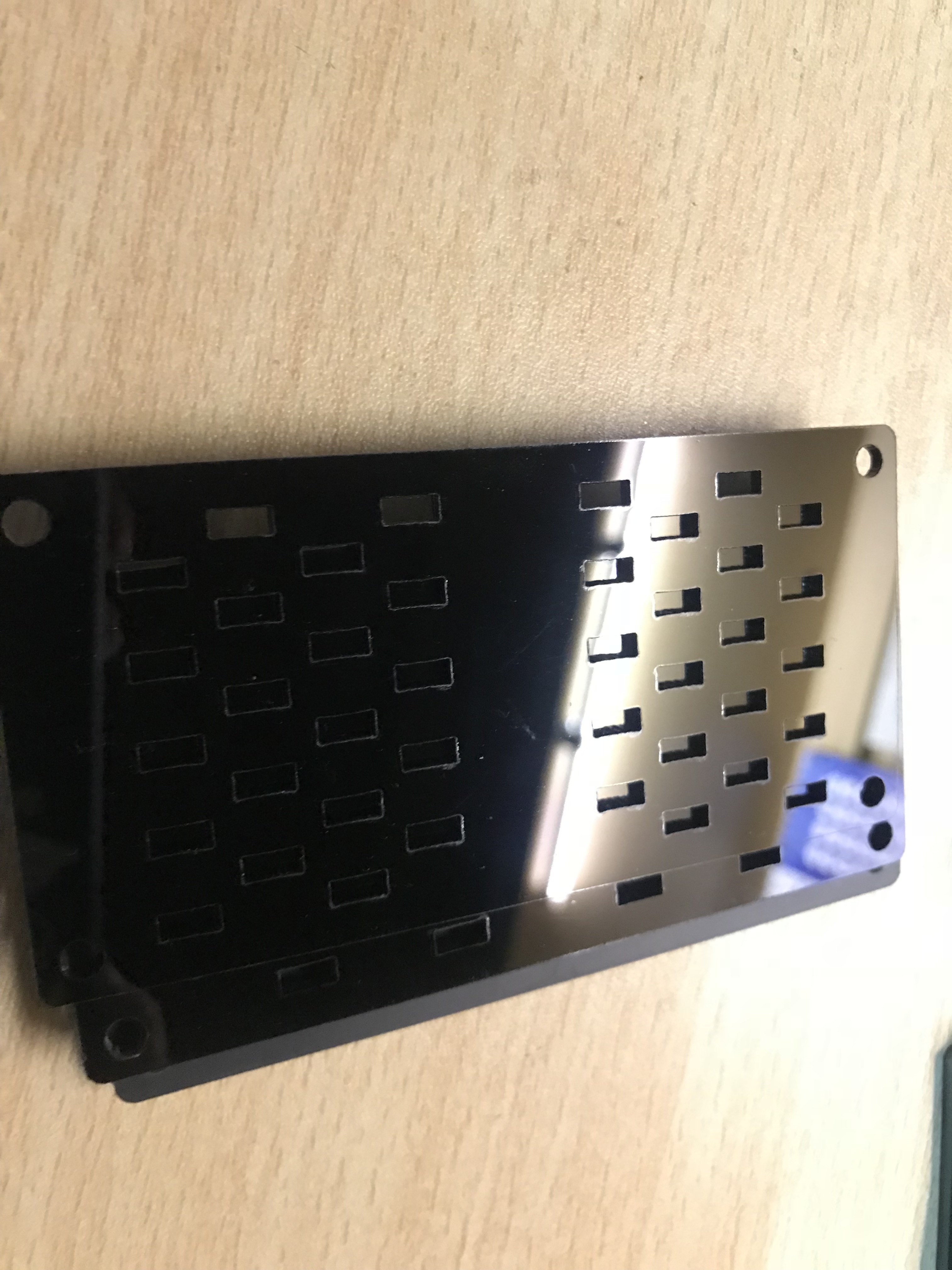

亚克力在雅美打的, 跟客服说下应该可以便宜一点

还有飞线 必须要买, 因为我的灯板是底部+顶部2个的, 当然你用底部的也行
顶部的要自己飞线, 自己看原理图理解飞线,
其中VCC和GND都是通过铜柱连接的
还有WS2812的灯IN 和OUT是通过铜柱 + 飞线实现 (只针对顶部的板子)
(通过四周的焊盘连接4根信号, 你要先自己模拟一下要怎么走,然后再焊四周的M3螺丝焊盘)

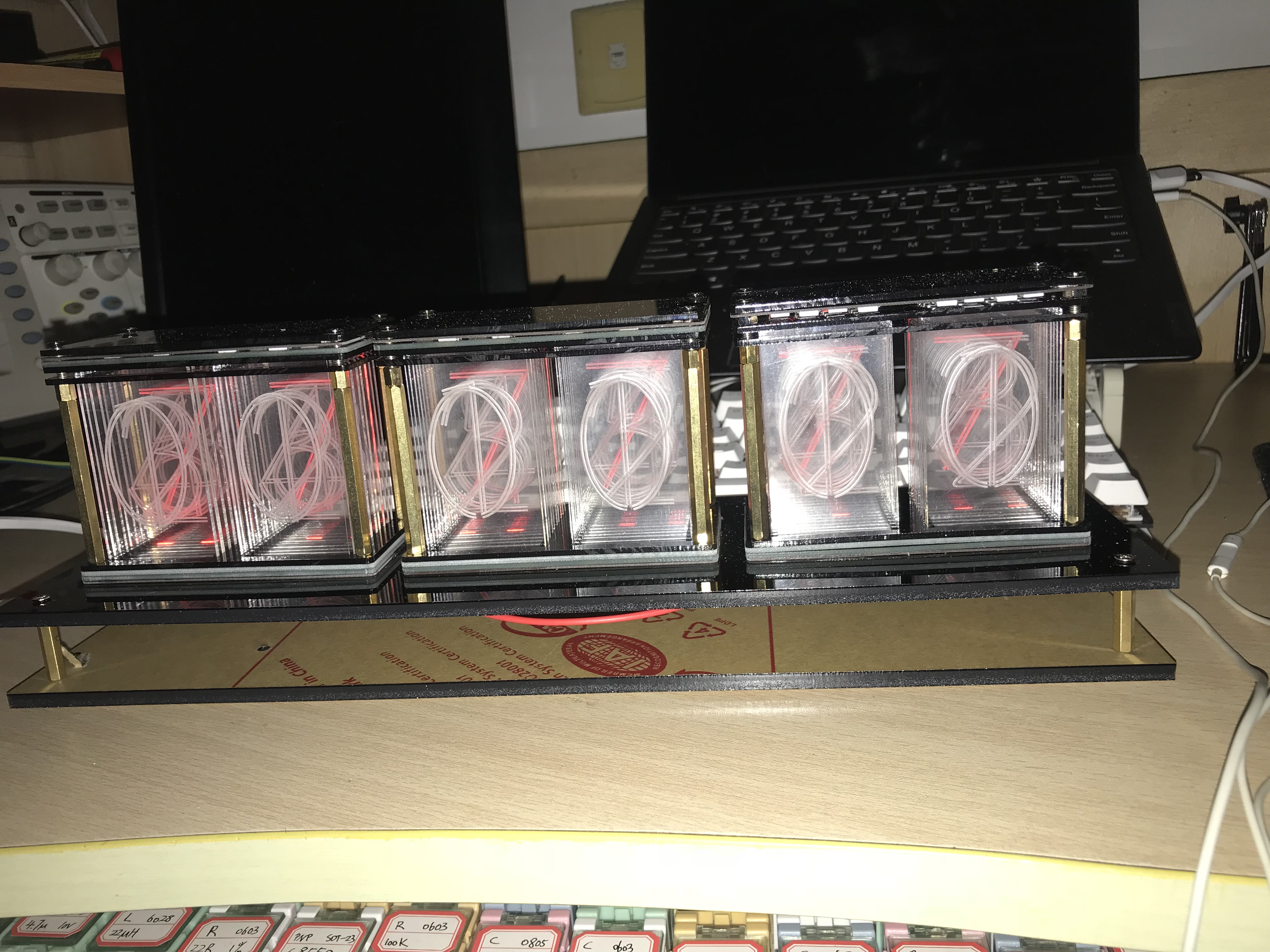

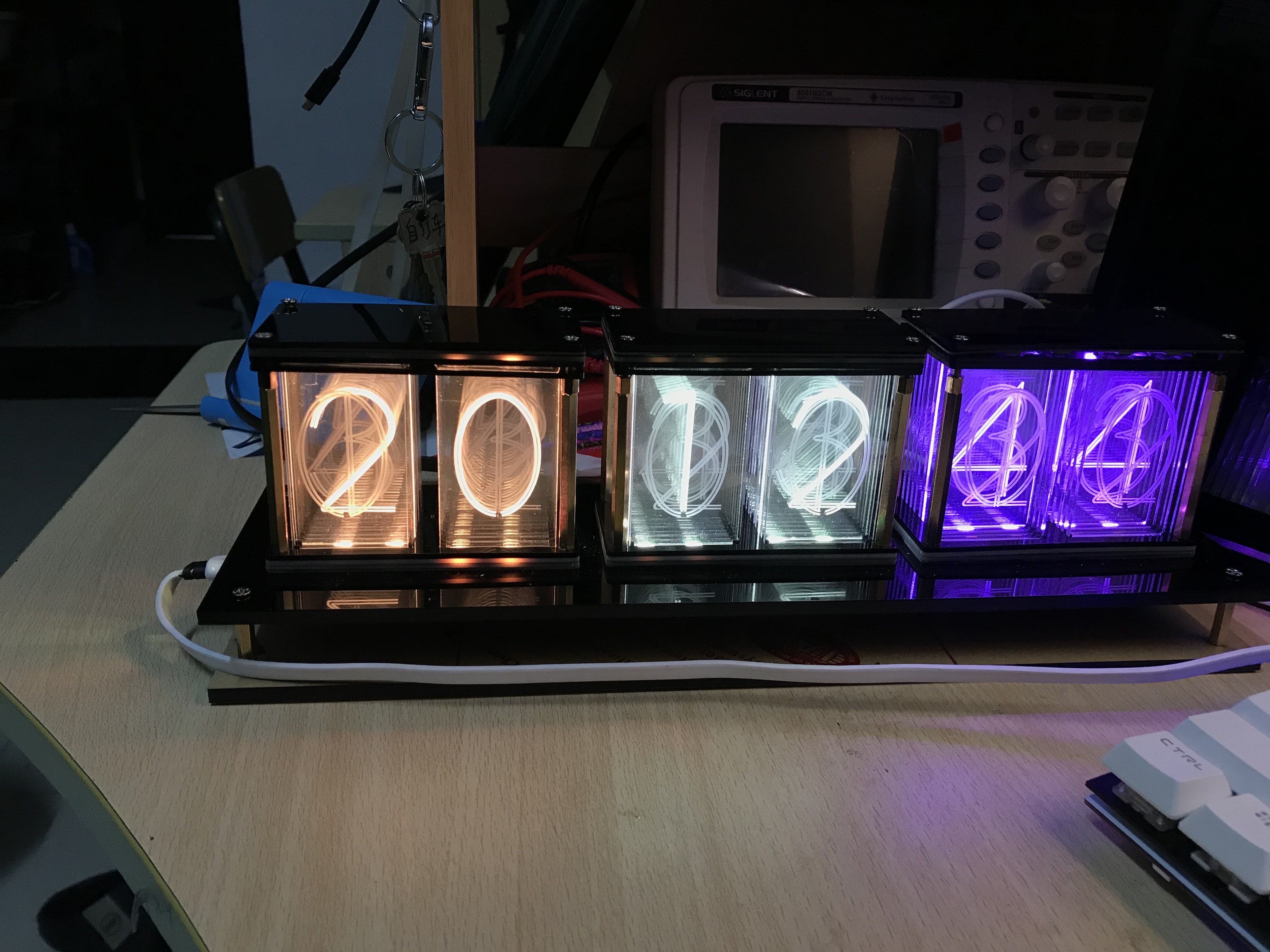

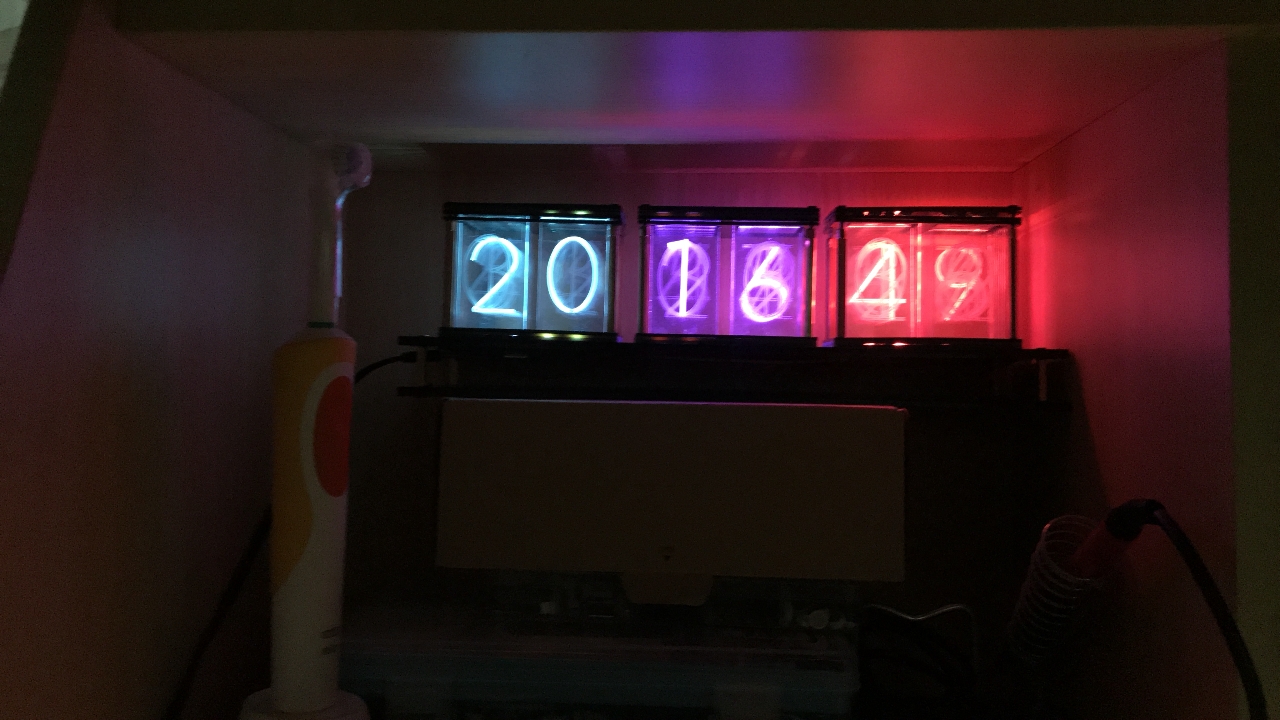

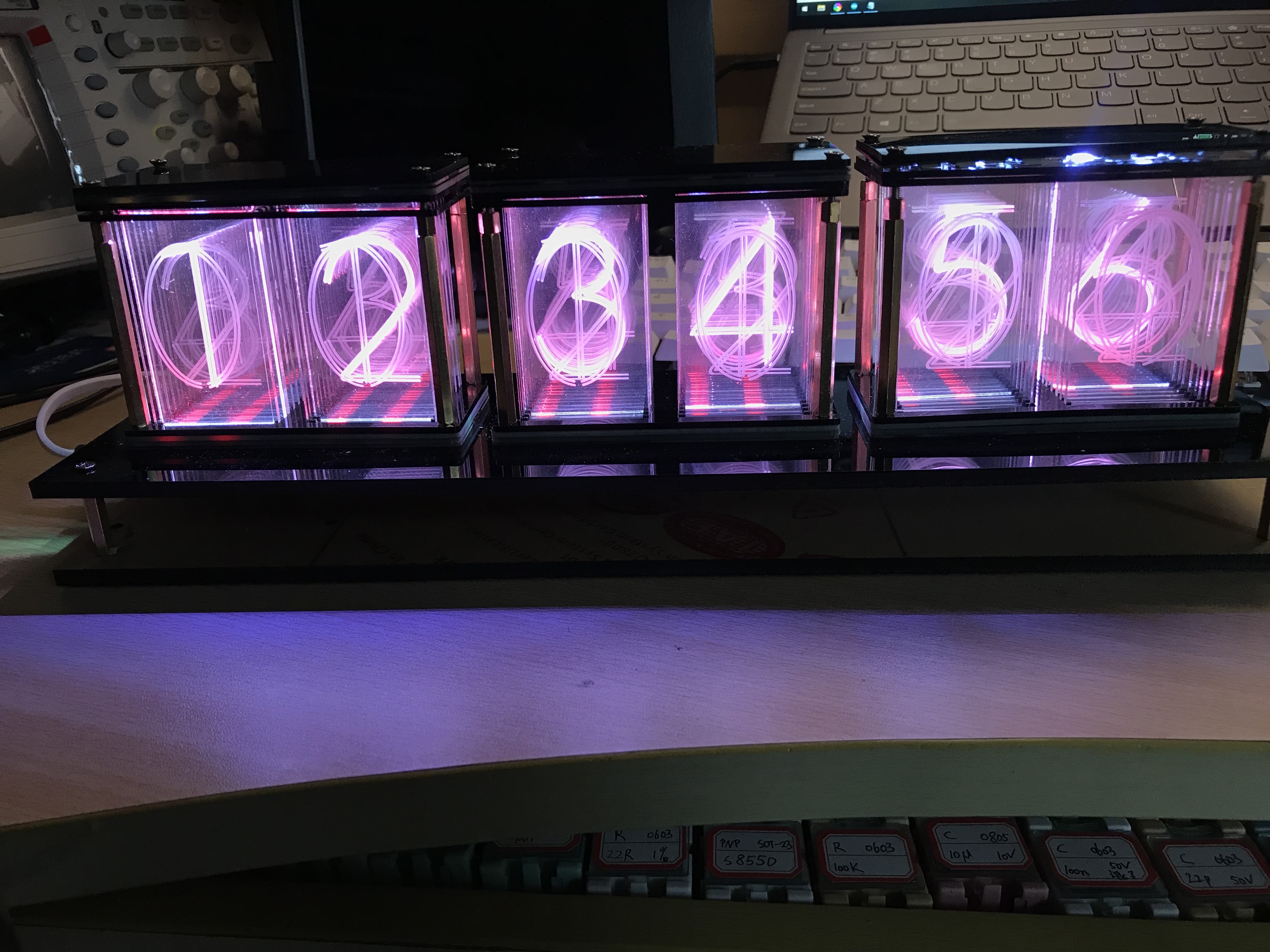

显示效果图

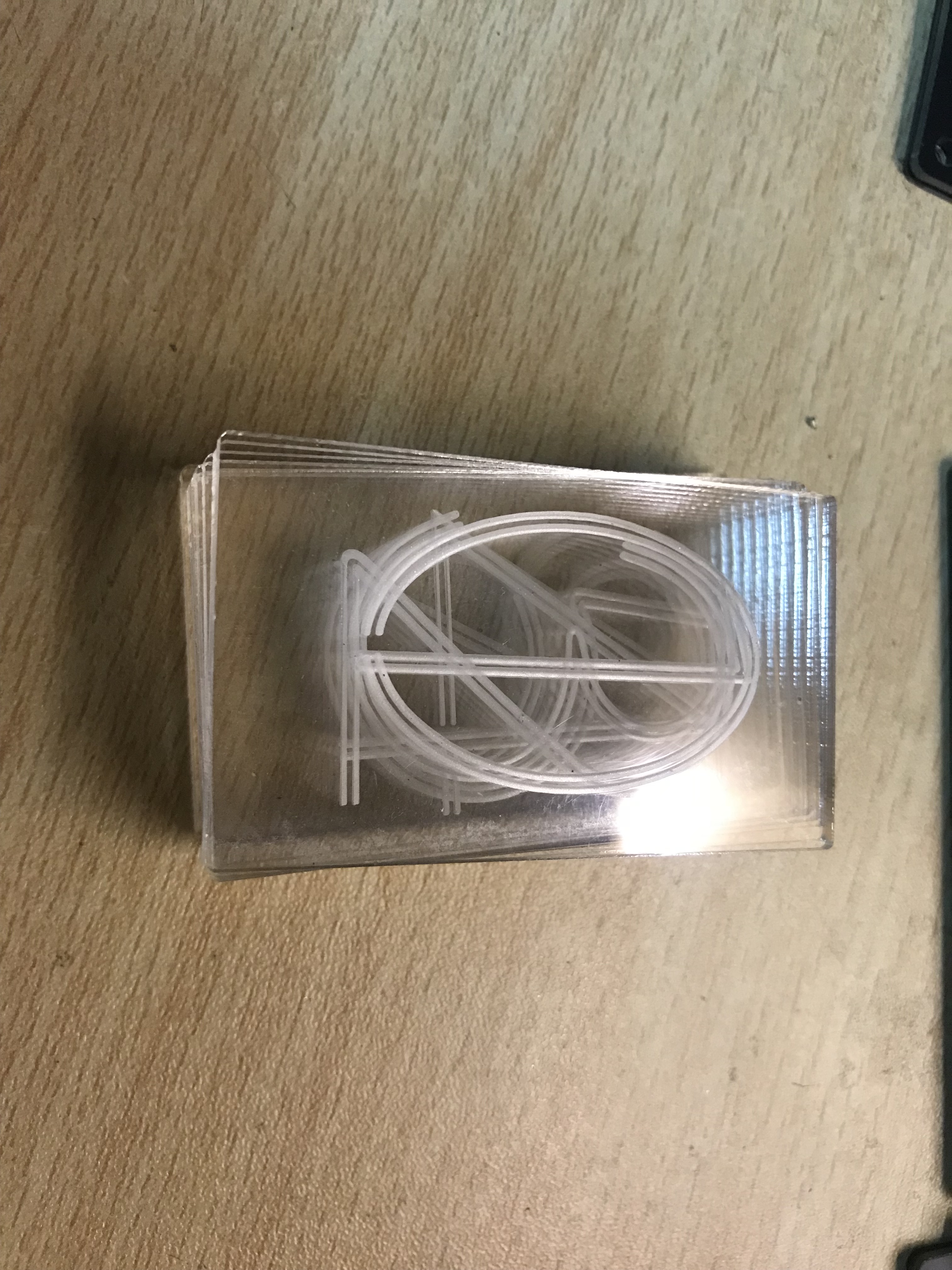

塑亚克力物料
20220602更新 v4版程序, 灯显示改为流水效果
并从其他人中获知,  主控只能使用ESP8266-12S/12F系列, 07系列用不了
最近都忙着论文,所以其他项目都还没搞,已经鸽了
没有网上配网,只能在程序上面修改WIFI和密码 ssid以及password
还有LED灯数量, 你用120就120个, 上下双层就写240,我这边单层就够了,没必要双层

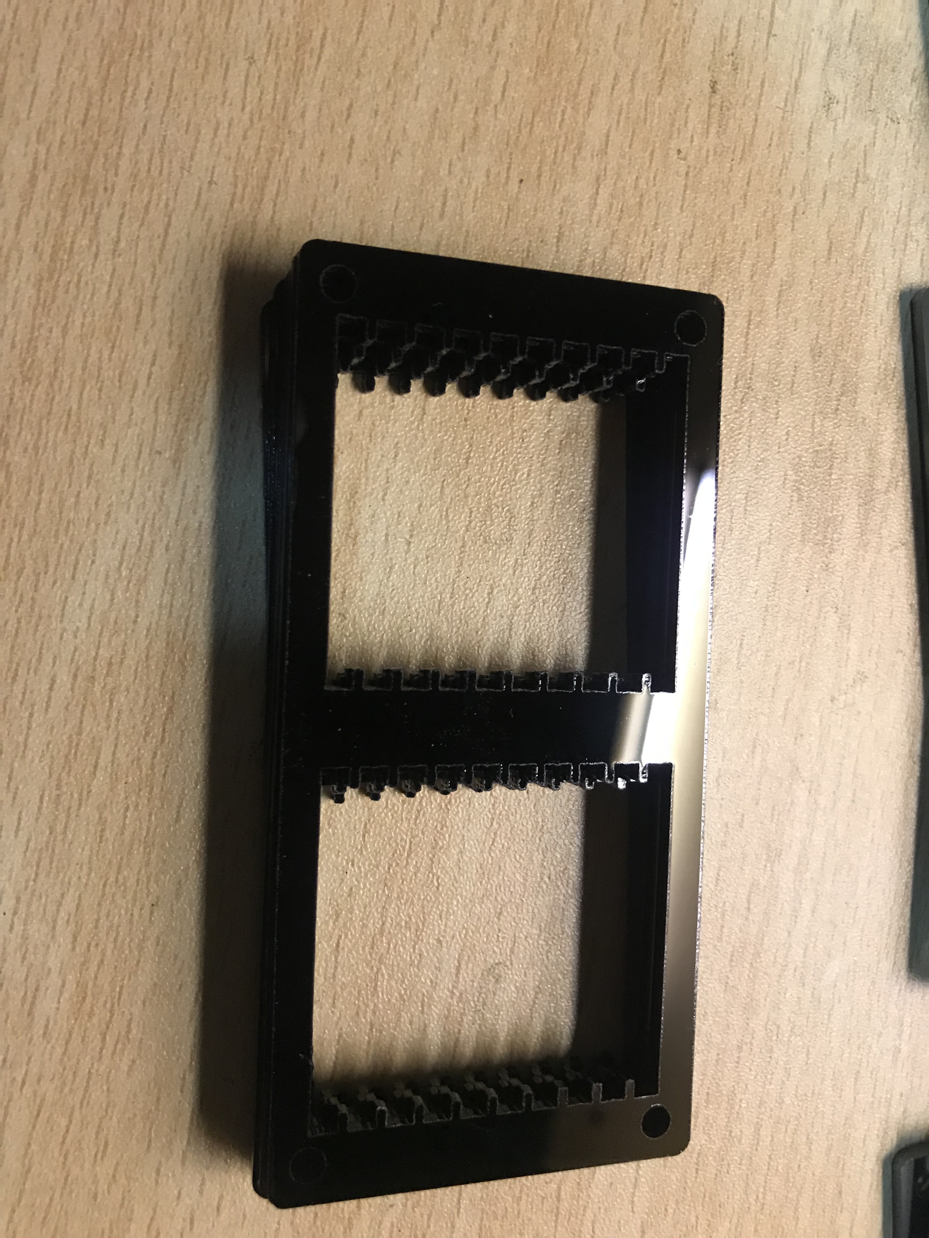

灯罩子黑色0.8mm.dxf
32
顶部+底板 黑色 5mm.dxf
31
数字亚克力 透明 2mm.dxf
42
遮光板 上盖 限位板 黑色 2mm.dxf
30
