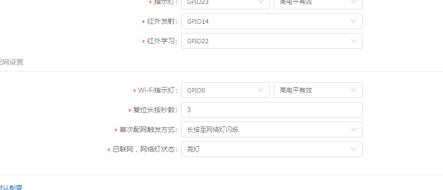

     选择好合适的方案后就是绘制原理图了,这个在涂鸦官网就有给出不太详细的原理图,我是根据官网上的原理图加配置固件里的信息绘制的,然官网上的配置固件需要改动的跟我一样才能使用。

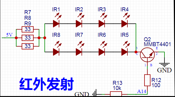

    之后是红外发射部分,由于模块IO驱动能力不足,所以加了一个三极管驱动,这里LED多画了一个,画三个串联效果是最好的,一个LED电压是1.2V,四个4.8V加三极管压降,导致发射效果并不好,所以用三个串联最好。

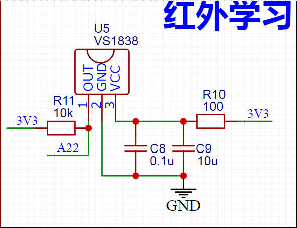

    这是红外学习部分,这一部分是按照官网给的原理图画的,没有什么好说的,重点是不要忘记加入那个上拉电阻。

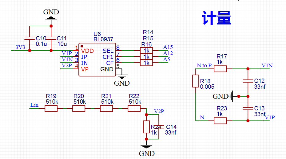

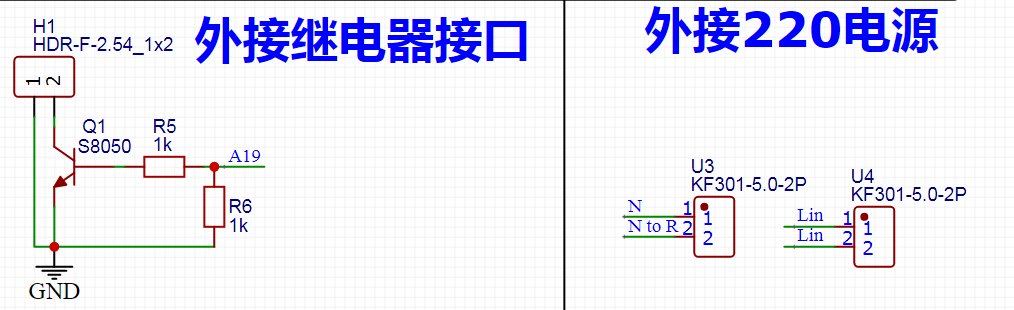

计量跟继电器部分,没啥好说的,不要忘记在继电器上加续流二极管就行,还要注意检流电阻要根据自己所测试的电流来选择合适的功率,不然可能会烧毁。强电部分需要注意安全。

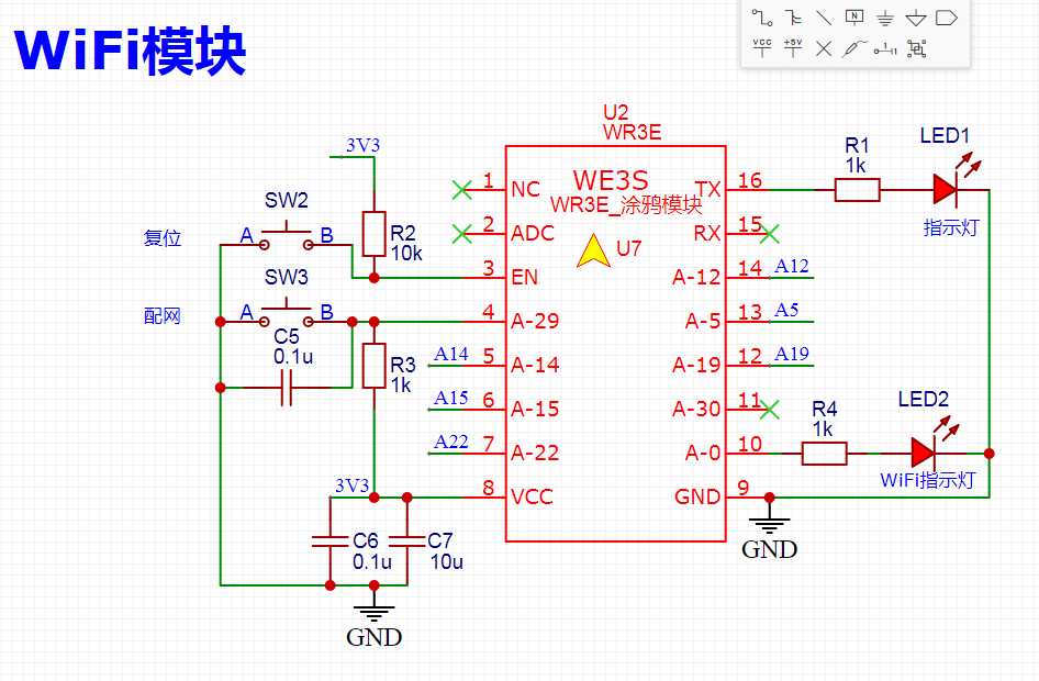

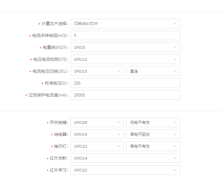

核心部分,WiFi模块。这一部分是根据管网图加配置固件绘制的。留了两个指示灯,一个WiFi配网指示灯,还有一个继电器开关指示灯。
###下图是配置页面###

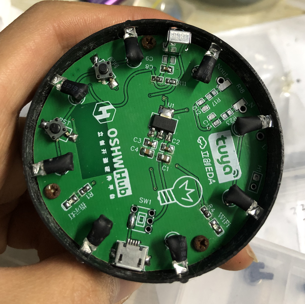

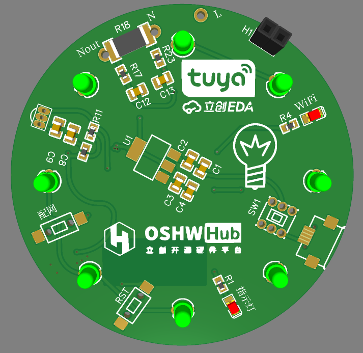

    绘制好原理图后就是转pcb了,当然这一步之前还要进行检查原理图是否有错误。pcb图我参考淘宝WiFi遥控器的设计,把pcb设计成了圆形,8个红外发射管利用矩阵功能实现绕着板子边线均匀分布,这样我觉得在任何角度都可以遥控的到空调,不必刻意去对准角度。板子上留了两个LED指示灯,可以显示模块工作状态。最后等我布完线了我总结出来一个道理,就是圆形PCB布线的时候一定要把主要的元件沿X轴或者Y轴放正,不然最后布线的时候线的角度会很刁钻!
###3D预览效果图###

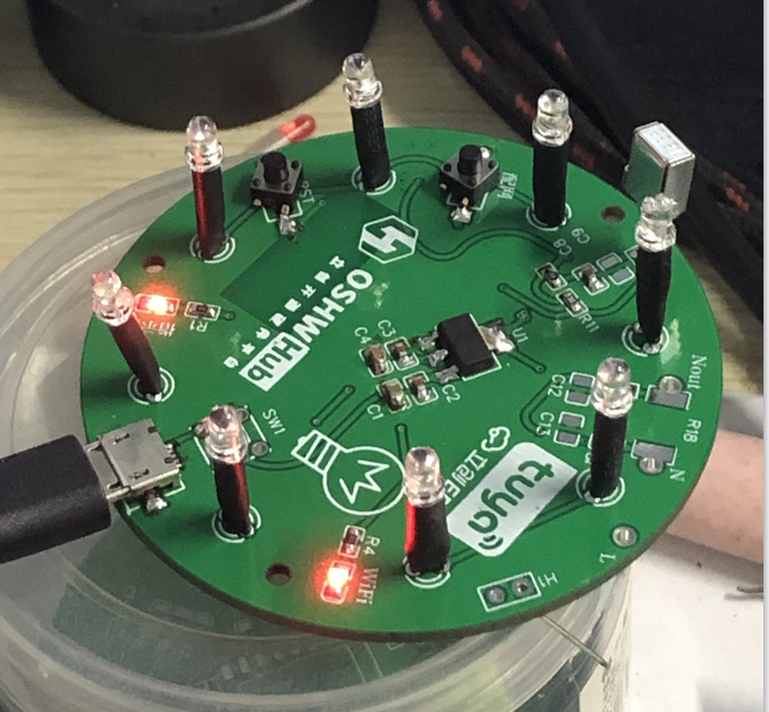

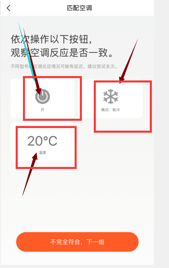

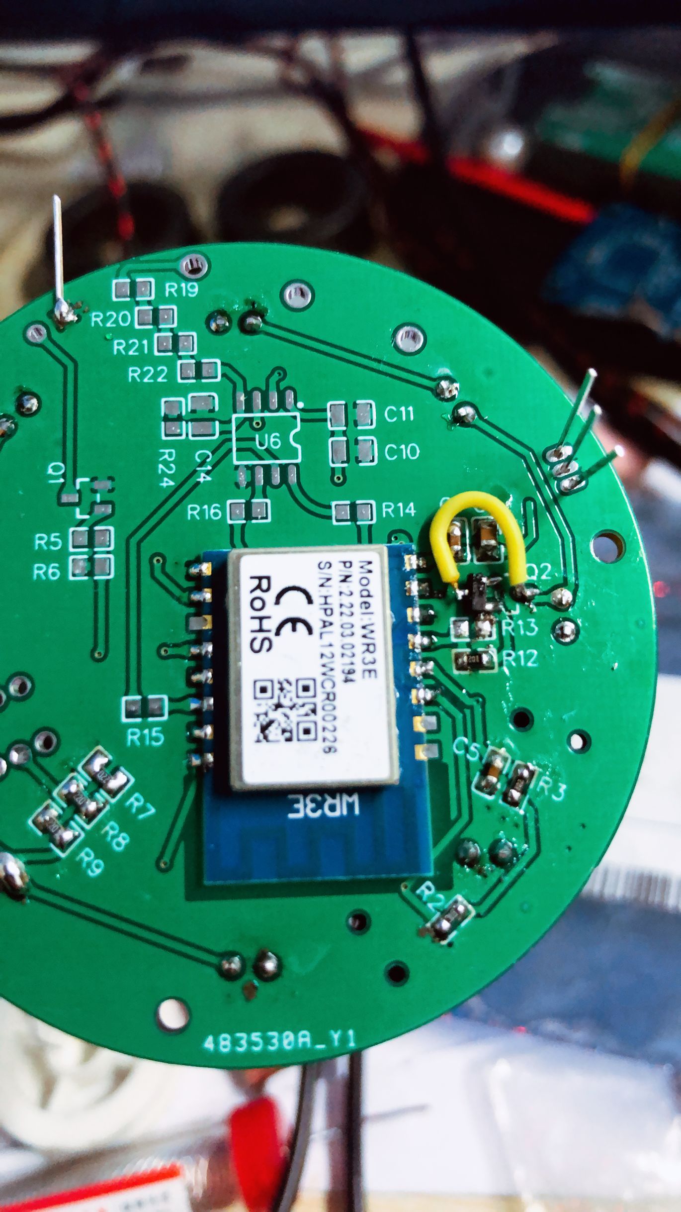

    今天收到了模块,昨天收到了PCB,收到后就加紧焊接,我的方法是先焊接电源电路,然后测试一下电压是否稳定,然后再焊接模块,这样做的原因是有一次我用HT7333做降压,结果上电瞬间5v,直接把我的NRF24L01烧了。后来就学乖了,先把电源测试好了再上模块。等一切全部焊完后,问题就来了。配网部分很顺利,然后就是最主要的红外遥控了,这一部分刚开始死活调试不通。于是开始看今晚的直播,结果也没学到啥。基本是一边看一遍搞电路板。一直卡在红外对码哪里。就是这里我没仔细看,以为进入这个页面就会有红外信号输出,结果一直没有输出,把逻辑分析仪也请了出来,直接测试IO发现死活就是没输出,最终原因就是这里没有点上。哎,这一步浪费了三个小时。当然中途我测试了红外学习功能,哪个倒是可以学习,测试IO也有输出信号,但是红外灯不亮。这个问题纠结了半个小时,等直播结束了,突然想到会不会是封装问题,于是立马看了一下数据手册,哎-还真是封装不对,于是立马飞线。测试了一下,红外灯有信号了,可以控制空调了。有了输出,思路瞬间清晰了。打开手机APP重新实验遥控器功能,就发现了需要把那些框子里的按钮按下才会有输出,测试了一会,匹配完成。至此WiFi远程遥控器完工。下一步准备搞个壳子。
    今晚做成的样子,空着没焊的元件是电流检测用的,预留出来后续开发用。
这是三极管飞线的样子,后来测试发现四个红外灯5v驱动电压不够高,所以把其中一个LED短接了。实际测试效果还是很好的。

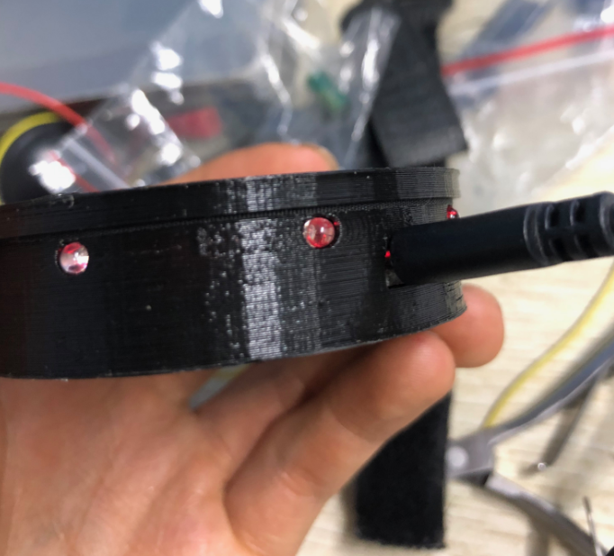

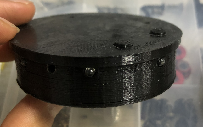

    今天把外壳的打印文件做出来了,三脚猫的建模水平好不容易画出壳子来后来还发现USB口留的距离不对,不过用刀子切了一下就好了。

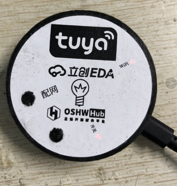

最终效果图

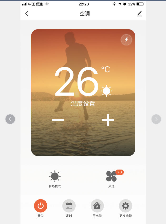

    手机连接WiFi后,打开涂鸦APP,WiFi遥控上电后,长按配网键,直到WiFi指示灯闪烁,然后在APP里点击自动搜索设备,等到WiFi指示灯常亮手机界面就会显示这个设备。点击添加设备,然后就可以配置需要的功能了。
2020,12,3---22:14
刚才配不上网了,按照提示用热点模式配上了,问了一下客服说是网络可能有问题。另外这个模块只支持2.4G的WiFi!!!
