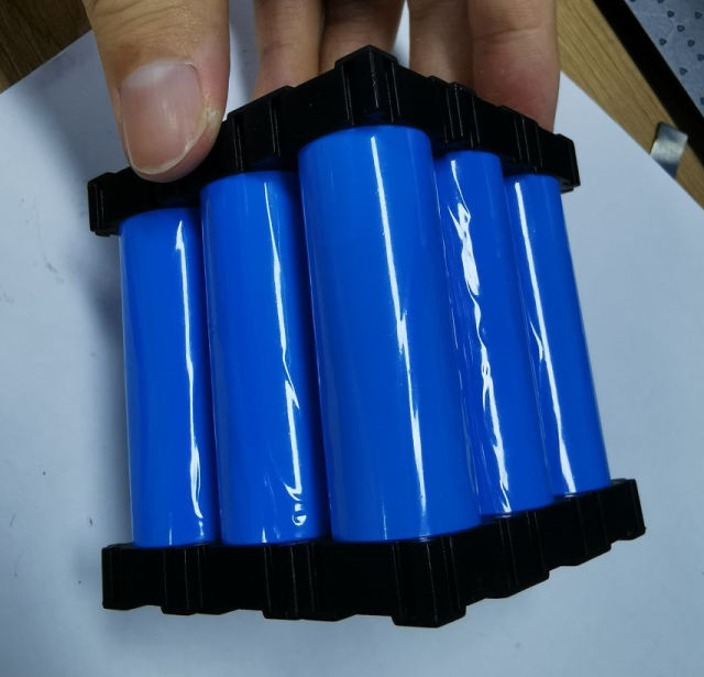

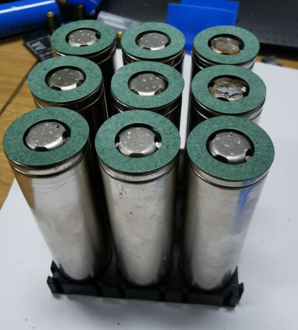

捡到一个3*3的锂电池,想着怎么利用起来,但是也没啥好做的,只能做个充电宝了,芯片选型现在主流就是IP5358看了推荐电路设计简单的一匹比5328容易多了。
由于找不到合适外壳,所以只能拆解外壳,但是这是粘在一起的,只能强行破坏了,单节固定,花两块钱买上10个3p的18650电池支架组成3*3的电池支架

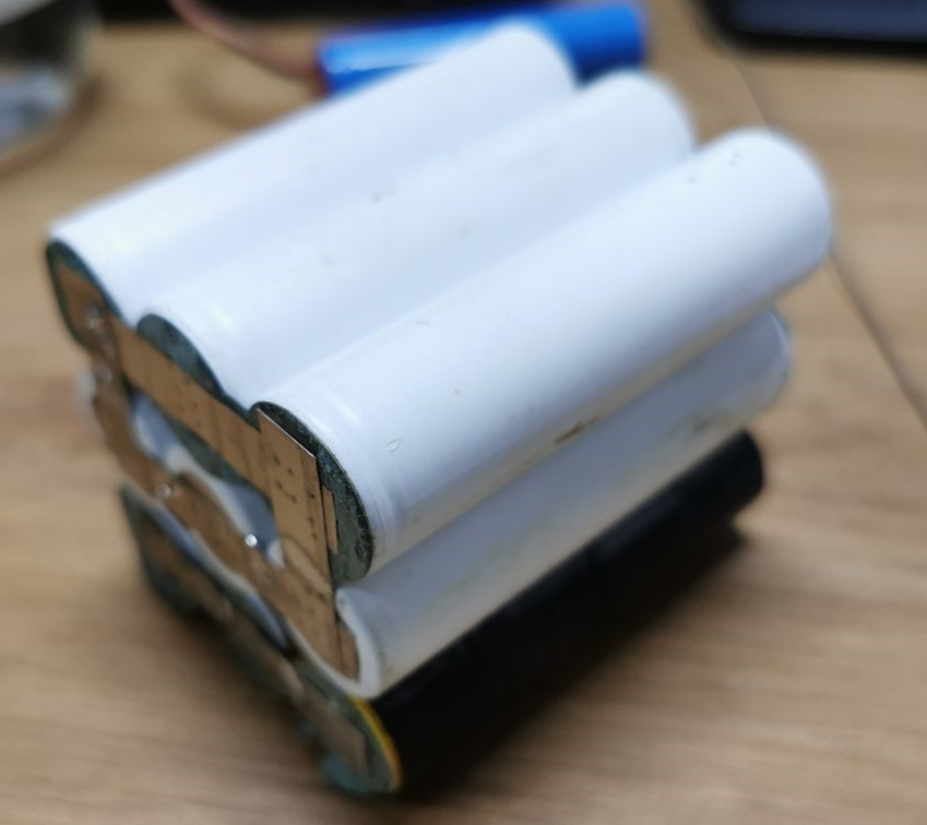

小心短路,整个电池外壳都是负极,正极周围极易短路,拆解的时候要小心,如果你们没有我那么好的运气捡到电池组还没爆照的话还是网上直接买成品的电池吧,垫上绝缘片套上热缩管后,锂电池的样子又回来了,有点像个样子了吧。

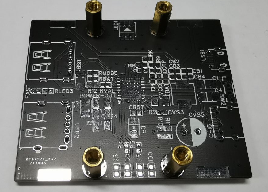

根据勾股定理计算出PCB板子合适尺寸,增加了4个铜柱防止正面有金属物掉落导致短路,翻过来就可以当盖盖了。

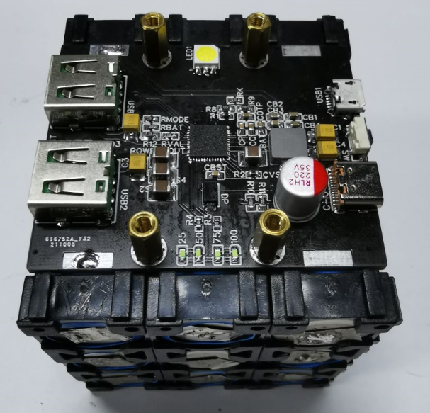

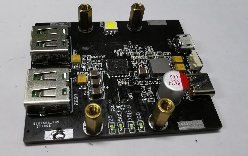

全部焊接完洗板水洗了下就很漂亮,板子如下,已验证
首次使用需要充电激活,就是插一下就能用了,5358芯片设计电路还是比较简单的,如果想自己设计的话也可以优化一下线路,放到充电宝上刚刚好。
锂电池外围有点焊机的最好点焊,没有的话也能老铁焊接,用刀磨花一点表面还是比较容易焊接的,焊接完成后贴上绝缘缓震胶带(实测并没有啥卵用,摔了一下就碎了,这个充电宝尽量别摔,因为维修超级麻烦)

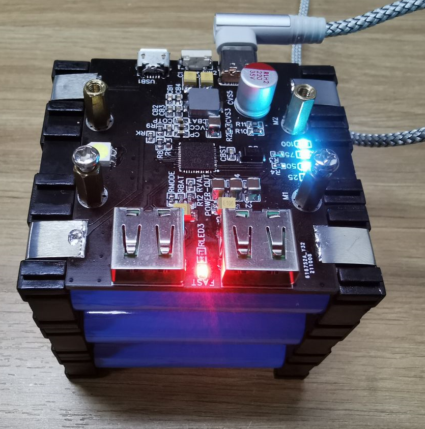

开始充电,测试高压指示灯亮起表示正在高于5V充电中,输出也会亮,一般为9V。
完成啦,感觉还不错哈哈,所有USB测试通过,快去捡个不要钱的锂电池组试试吧!
