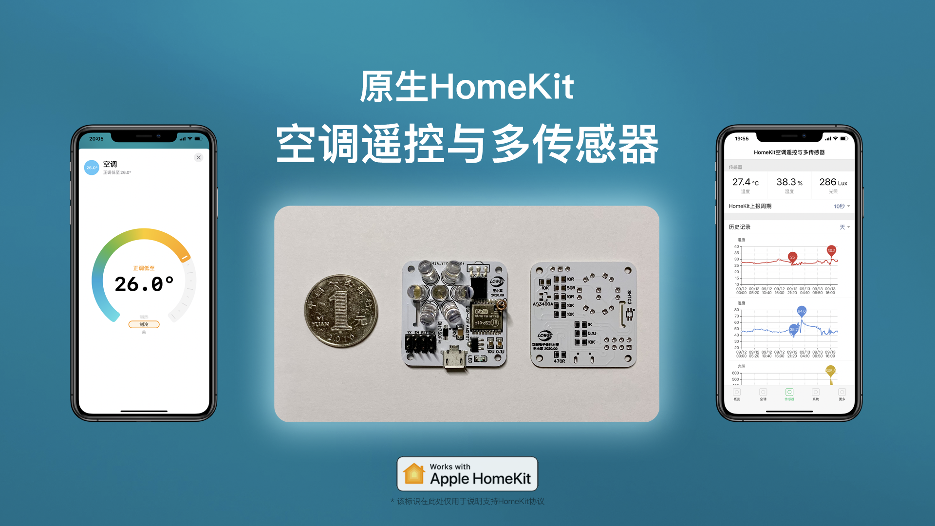

PCB
  • 紧凑布局:尺寸仅3.6x3.6cm,仅比一元硬币(直径2.5cm)大些。
  • 全向满功率红外发射:布局参考了米家和天猫精灵的成品万能遥控器,使用7枚5MM发射管,实现360°全向遥控。使用N-MOS管驱动发射管,依据发射管数据手册中的最大电流(100mA)选取限流电阻,实际电流约92mA,实测一般房间中可全向覆盖,发射管背向空调时依赖墙面反射也可正常遥控。
  • 高精度温湿度传感器:使用来自瑞士Sensirion的SHTC3高精度传感器,精度±0.2℃ / ±2%RH,范围-40125℃ / 0100%RH,该芯片的DFN 4脚的封装相对于DFN 8脚封装的SHT3x焊接相对容易。
  • 数字光照传感器:使用BH1750数字环境光传感器,支持0.11lx精度,范围1 - 65535 lx,焊接略有难度。
  • 热隔离设计:主要发热元件ESP8266与降压芯片位于PCB顶面右侧,温湿度芯片SHTC3位于PCB底面左侧,另在SHTC3挖出PCB槽孔与其他部分隔离,最大限度降低元件发热对温湿度传感器的影响。
  • 烧录接口:使用ESP-01布局,可直接接上板载自动烧写电路的ESP-01烧录工具实现一键烧录,也可使用其他USB-TTL烧录工具烧录。

以上为PCB图片焊接完成的实物图与立创EDA中的2D渲染图,顶面与底面均带有大赛logo。
