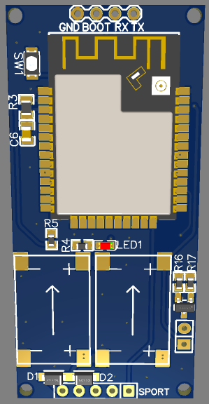

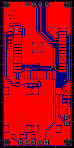

PCB是NANO板 适用于TLITE X9LITE XLITE等遥控器 PCB在附件

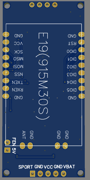

电源部分可以只用一个电源模块供电
ESP32主控可以3.3V到3.45V之间 E19模块3.3V到5V之间  最稳定的电压是都开3.3V
完全发挥性能 E19开5V供电 ESP32开3.45V
默认拉高了TX 电阻为R5 这样无法使用回传 可以去掉R5电阻 不影响功能
启用风扇的方法
在argets.h中找到EXPRESSLRS_PCB_RX_V3 在后面一行加代码 #define GPIO_PIN_FAN_EN 16
userdefines中也要启用高功率才能生效
FAN是风扇的负极 其中三极管可用MOS代替 开250MW以上必须开风扇
下面的PCB开250MW 实际拉锯过50KM 其他功能没测试
