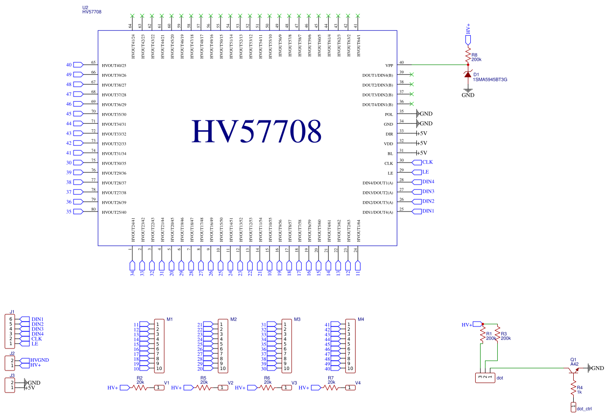

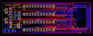

采用Arduino nano控制,hv55708pg驱动的四位辉光钟。 演示视频:https://www.bilibili.com/video/BV1VP4y1x7A3
简介:采用Arduino nano控制,hv55708pg驱动的四位辉光钟。 演示视频:https://www.bilibili.com/video/BV1VP4y1x7A3
创建时间:2021-06-10 18:24:42更新时间:2022-01-03 21:44:43
  • 演示视频:https://www.bilibili.com/video/BV1VP4y1x7A3
  • Arduino nano控制,hv55708pg驱动,A42控制冒号,辉光管为IN8-2。
