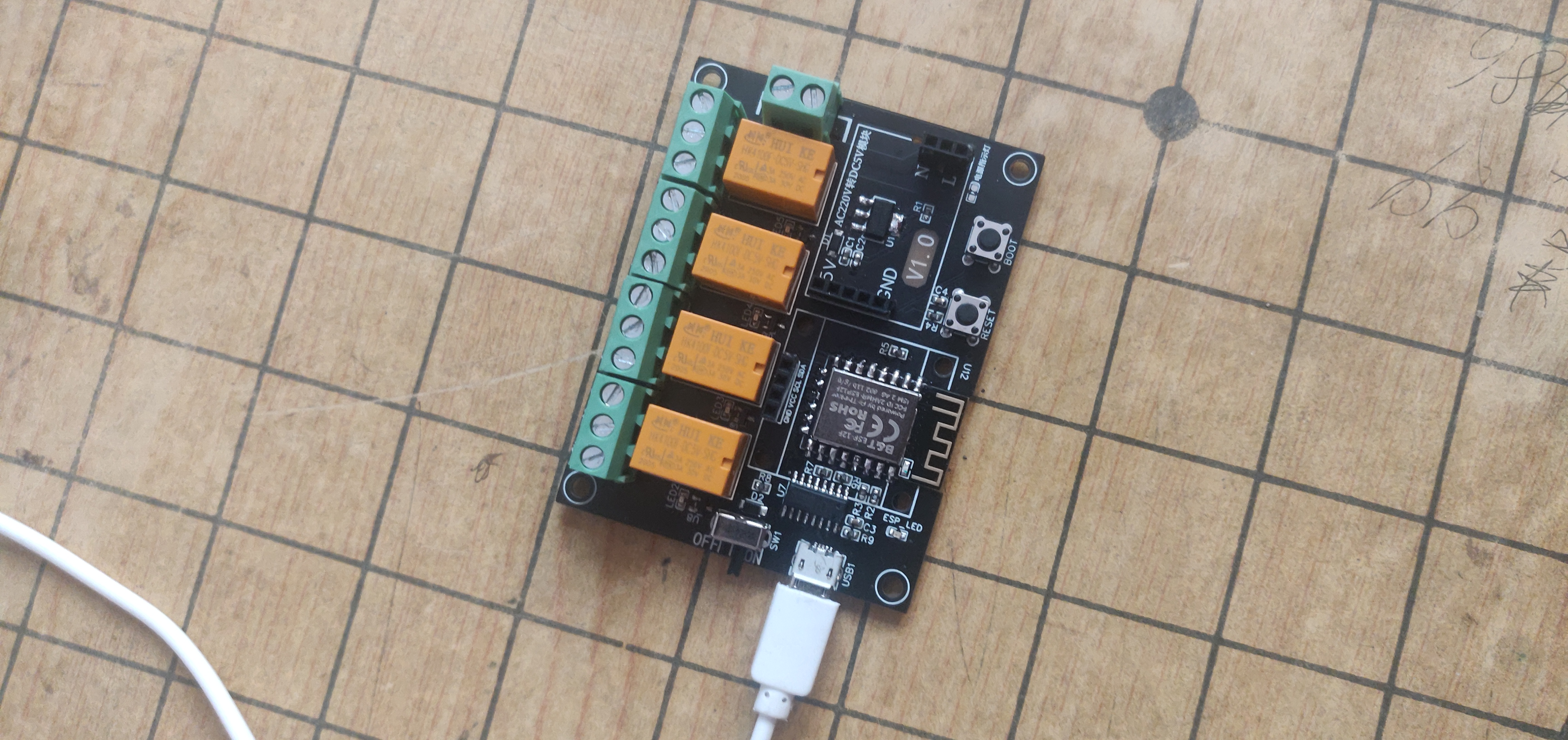

基于ESP8266-12F设计的四路继电器,可用于风扇调速,插座开关等多种领域,支持AC220V供电(需接模块,已留位置),支持5Vusb供电,预留了OLED屏幕的接口和位置,不再需要额外接线。
简介:基于ESP8266-12F设计的四路继电器,可用于风扇调速,插座开关等多种领域,支持AC220V供电(需接模块,已留位置),支持5Vusb供电,预留了OLED屏幕的接口和位置,不再需要额外接线。

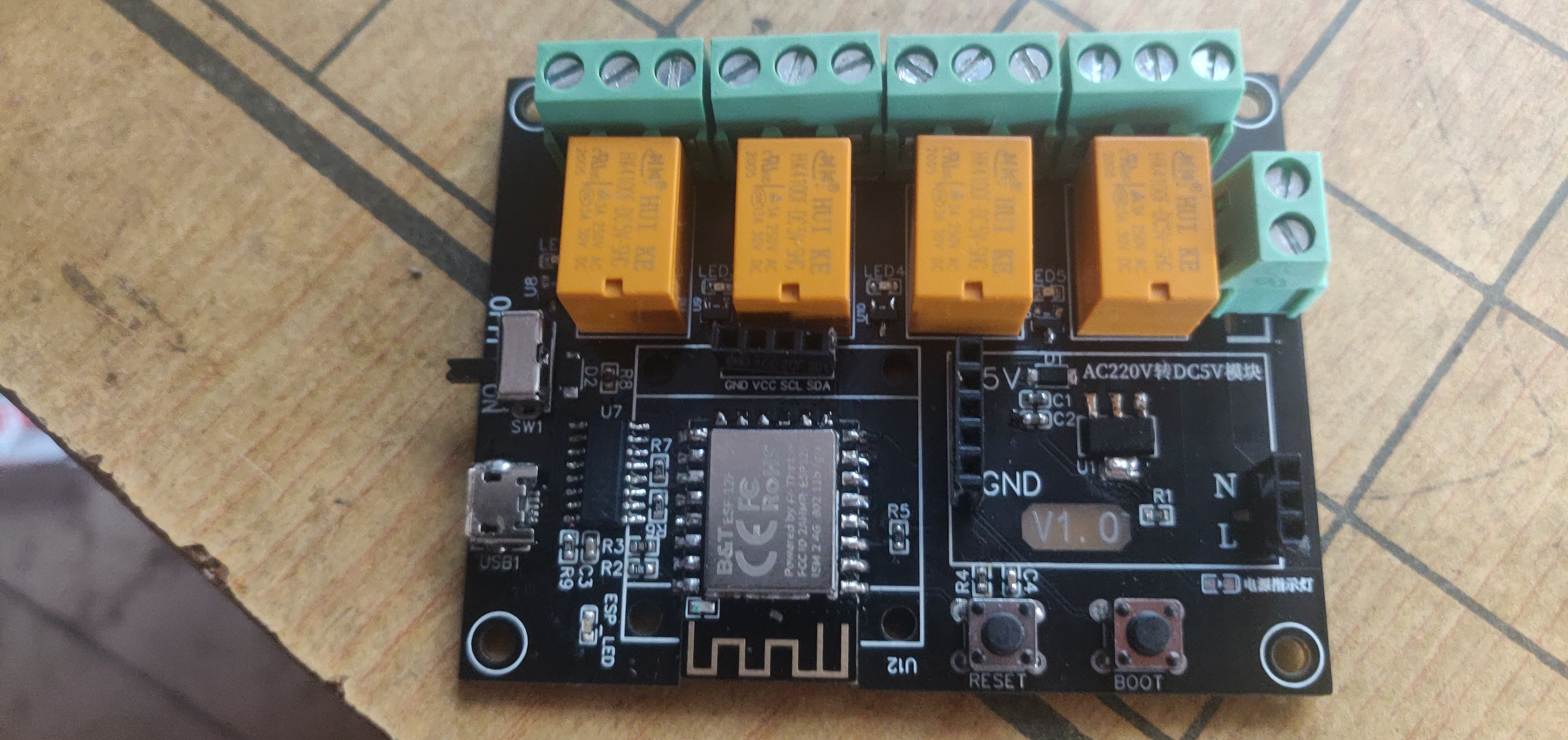

  • 使用四路继电器实现档数切换,实际只用3路,第四路原计划风扇摇头设置,但是需要拆风扇头,暂不用,设计已预留。继电器选择AC250V 3A,一般的家用电器的功率都可承受,由于风扇不算经常需要开断的用电器,所以可以选择廉价一些的。
  • 使用AC220V转DC5V模块给ESP8266以及继电器供电,不用外加电池,直接可使用风扇电源,这部分涉及强电降压,需要考虑众多保护,如短路保护,过流保护,因能力有限,所以使用了模块,防止设计失误损坏元器件及风扇(重要)。
  • 预留了一路IIC接口,可以扩展温湿度传感器或者OLED。增加更多智能化元素!!!
  • 预留了控制器总开关,如果家人不会使用可以关闭控制器开关,省电,作为普通的手动调速风扇使用。

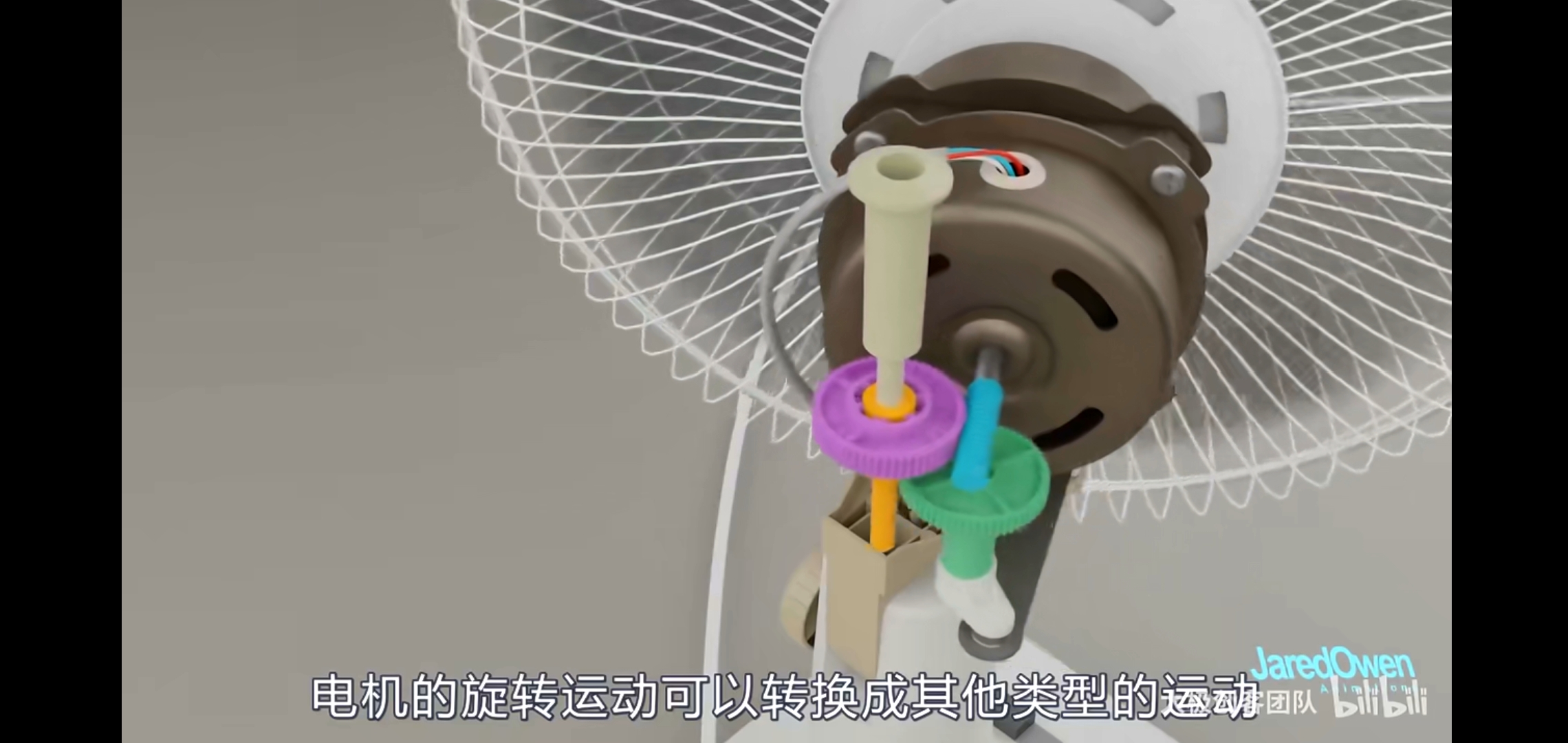

拆开风扇后发现电风扇原理为:

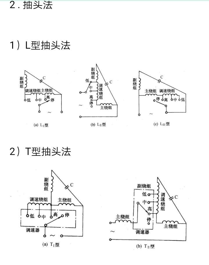

考虑如果在手机遥控是低速时,外部把调速档位拧到了高速挡,即这样
会不会出现意外,发生危险,由于对内部电机调速原理不太懂,请教老师后得知电机内部调速结构为这样
  • 所以当继电器连着低速时,如果手拧到高速,那么则以高速运行,不会发生危险。(然后就放心大胆地干~)
通过查找资料发现摇头功能不是电气结构,而是机械结构,所以第四路继电器打算改为小夜灯功能。

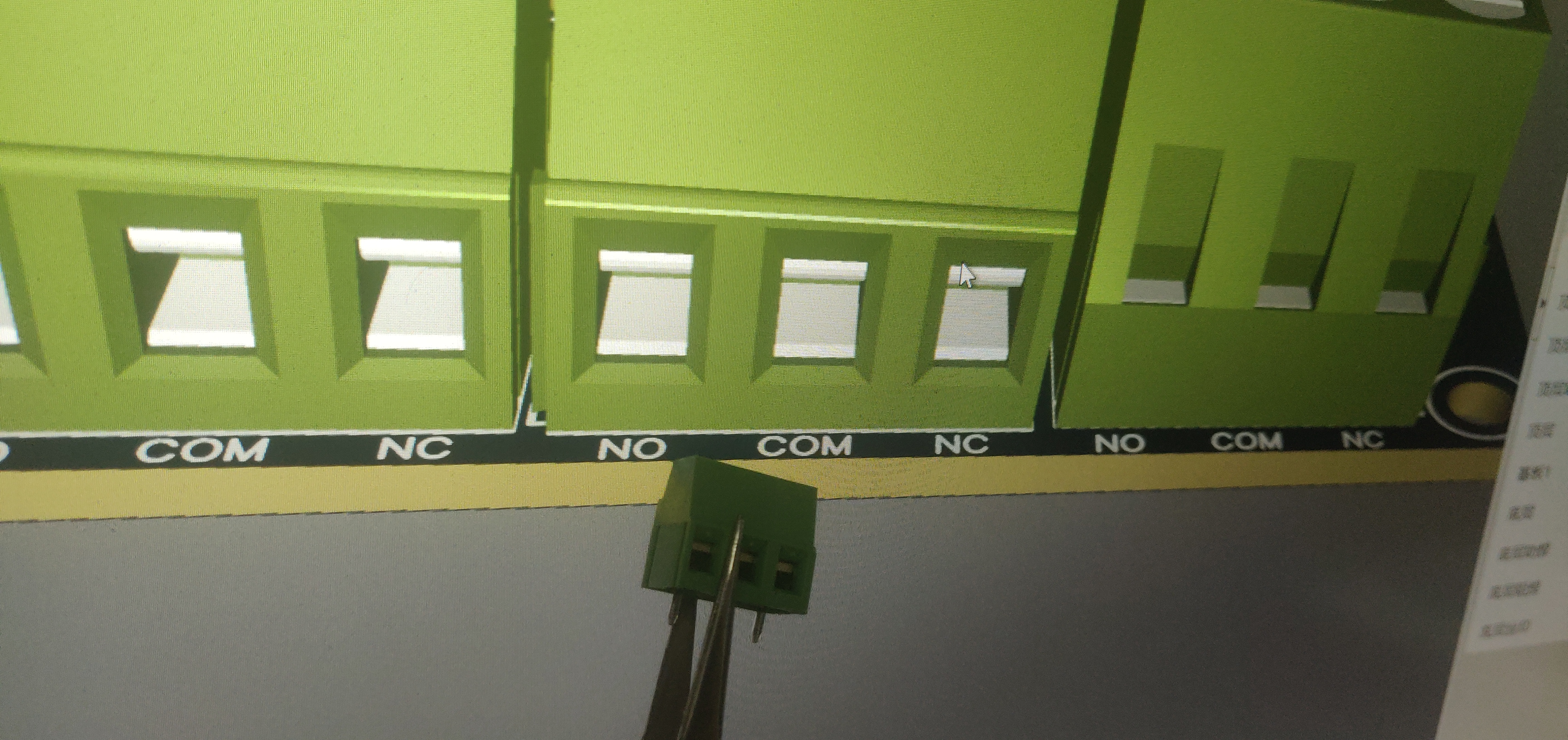

  • 焊接时发现接线端子的3D预览模型和实际模型是反的,没有大影响,就是丝印不整齐。。。然后元件稍微有一点错位,有点挤
  • 通过连接数据线时发现,这次选的MIC-USB焊接好以后也不是很牢固,还是应该选其他的大牛角座的USB座子,

通过这次训练营学到了很多布线布局的知识,之前只是以为DRC没问题就行了(哈哈),随意摆放,随意走线,走不过去就打个过孔,还过不去就绕大圈,,,后来和宋工周工还有群内同学学到USB要走差分信号线,继电器一侧不要铺铜,零线,火线之间最好挖个槽孔。在焊接空间允许的情况下,先焊接电源器件,然后做一下测试,一切正常再焊接控制芯片及其他器件。(之前都是一股脑全焊上,一接电。。。没少翻车)。觉得这次训练营是一次我的蜕变,从之前的玩各种模块面包线连接搭积木,到现在自己把所有所需的器件合理摆在一块板子上,删除掉之前模块上用不到的的器件,既节约了空间又提升了稳定性。离真正的做设计的工程师又近了一步。

  1. 改进MIC-USB的封装,改用更牢固的
  2. 调整接线端子的位置,使其能正常摆放
  3. 调整总开关,使其能够控制USB的电源及降压模块来的供电
  4. 给继电器增加续流二极管和继电器供电位置增加电容
  5. 优化布局,尽量在缩小下尺寸
  6. 优化布线

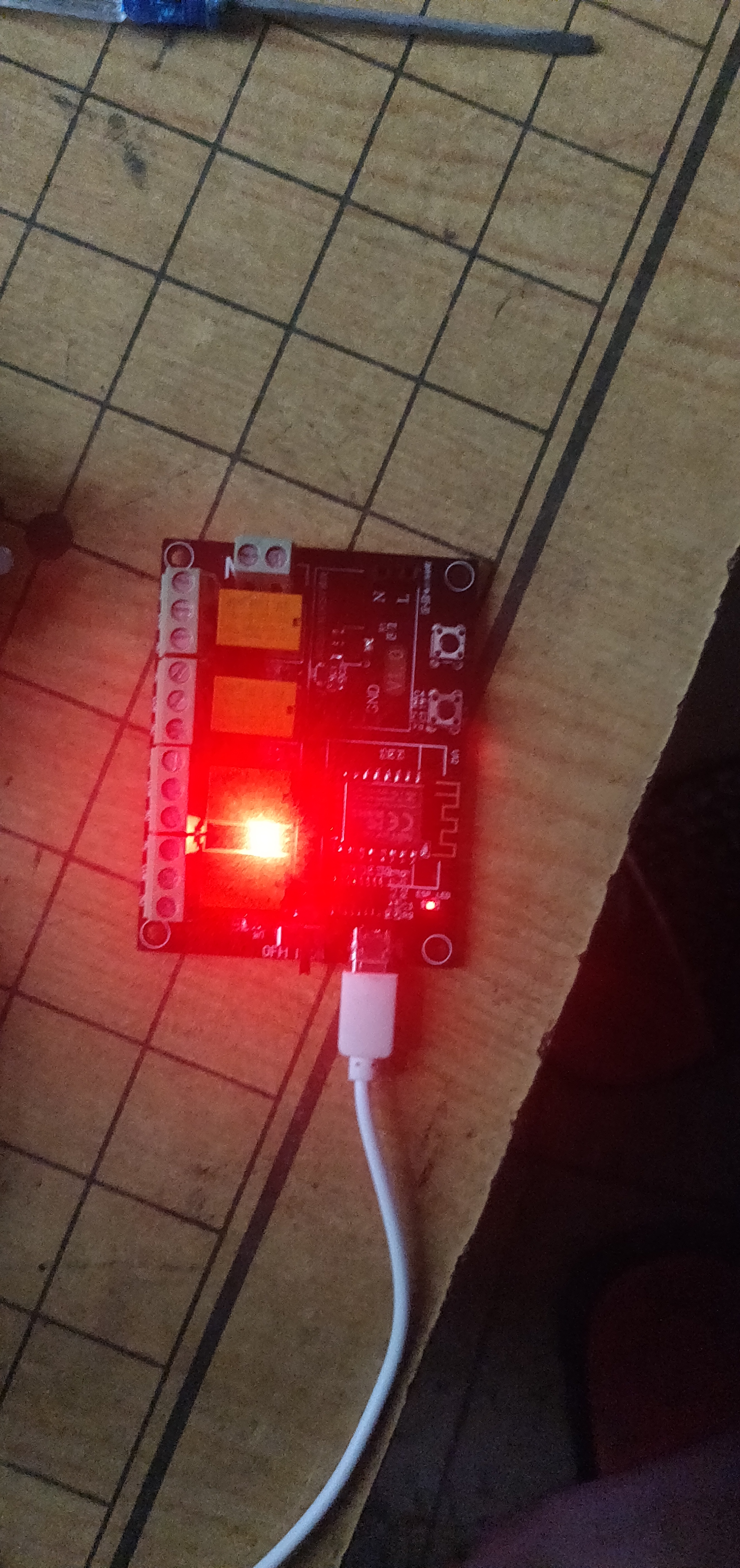

发现引脚在上电瞬间为高电平,因为继电器也是高电平触发,所以会闪烁一下,为保障安全,每一个继电器加了一路反相器。对应也需要更改程序,调整为满足条件输出低电平。
通过查找资料得知ESP-12F的引脚上电瞬间电平为下表
GPIO-XPIN-X初始状态初始电平
GPIO0Pin15输入上拉H
GPIO2Pin14输入上拉H
GPIO4Pin16输入下拉L
GPIO5Pin24输入下拉L
GPIO12Pin10输入上拉H
GPIO13Pin12输入上拉H
GPIO14Pin9输入上拉H
GPIO15Pin13输入上拉H
GPIO16Pin8输出置高H
