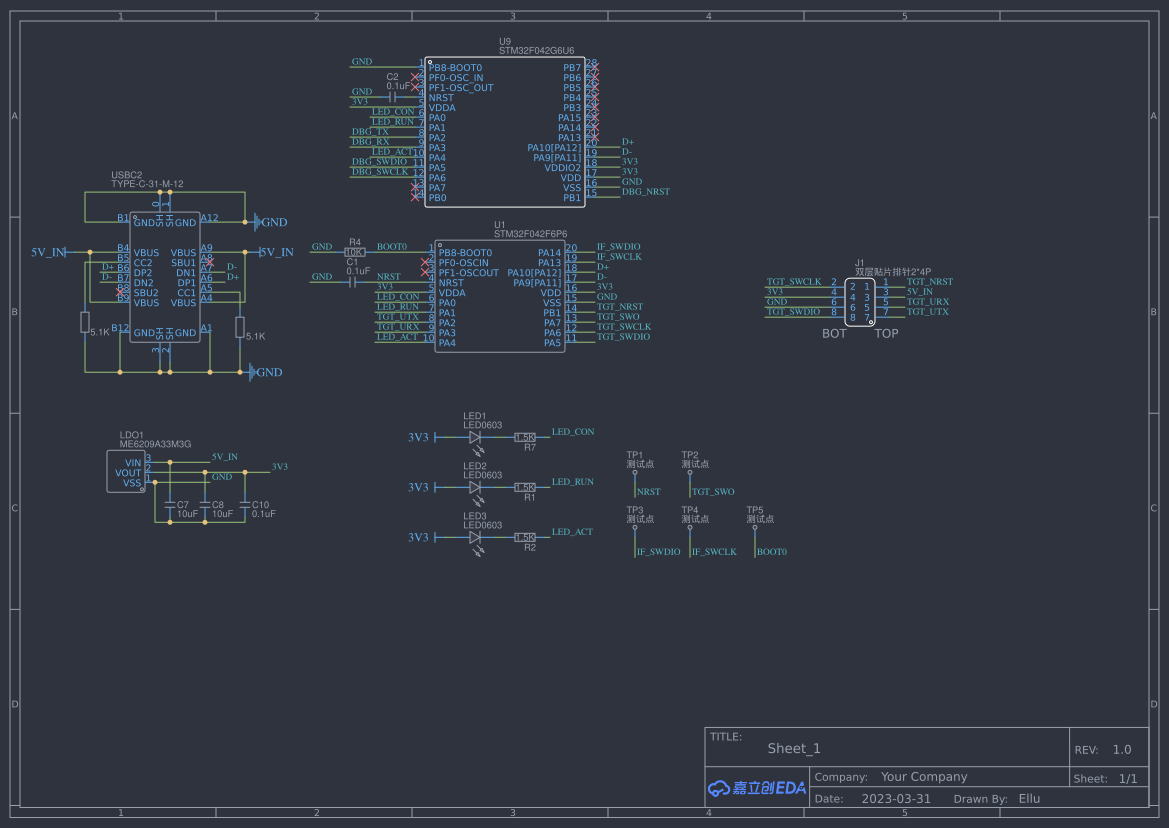

使用一片STM32F042F6P6作为CMSIS-DAP(某宝最低两元一片包邮)
封装比CH549G小很多,个人不太喜欢WCH-LINK那个傻大黑粗的芯片,所以找到了这个项目
优势在于,如果从板载3V3取电,则不需要任何外围元件(包括阻容),直接加一片芯片与MCU通讯,另一端直连USB,即可实现调试+单路串口通信
本项目只是验证该调试器可行性,实际上不建议打样我这个板子,而是参考电路直接加入你的项目中(吃我安利

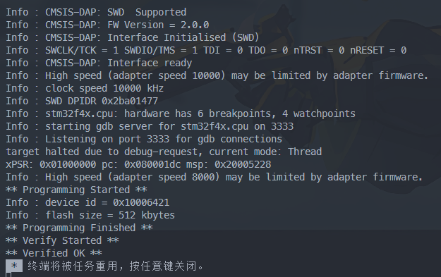

经验证,下载速度与普通DAPLINK没有差距,甚至还快一点,但是不如近百块的高速USB DAPLINK,串口跑921600没有任何问题
电路中的TGT_TX/RX指的是调试器自身的TX/RX,记得交叉。
原项目Release很久没更新了,附件里附上我编译的最新固件,使用下面的命令直接从usb烧录(可能需要Zadig安装WinUSB驱动才能识别空芯片的dfu模式,查看你的设备管理器有没有感叹号)
这个固件不支持SWO,我也不用,所以我没引出,github有支持的固件,自己编译。
dfu-util.exe -d 1209:da42,0483:df11 -a 0 -s 0x08000000:leave -D DAP42.bin
