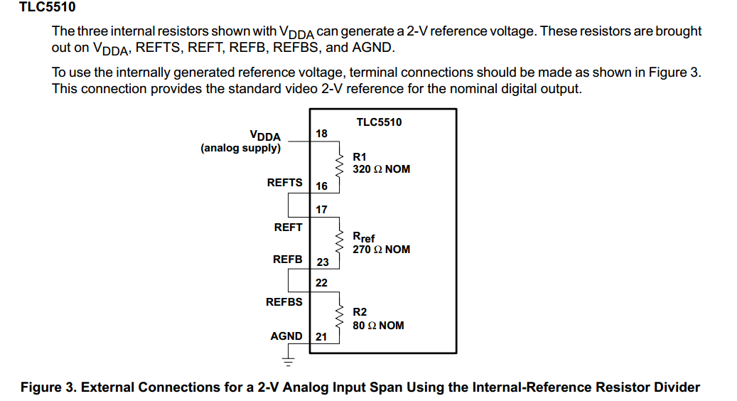

根据瑞盟MS5510搞得板子,应该可以用在TI原版芯片上面,本板子使用的是模式一,支持输入0-2V
参数:VADC=0-2V
