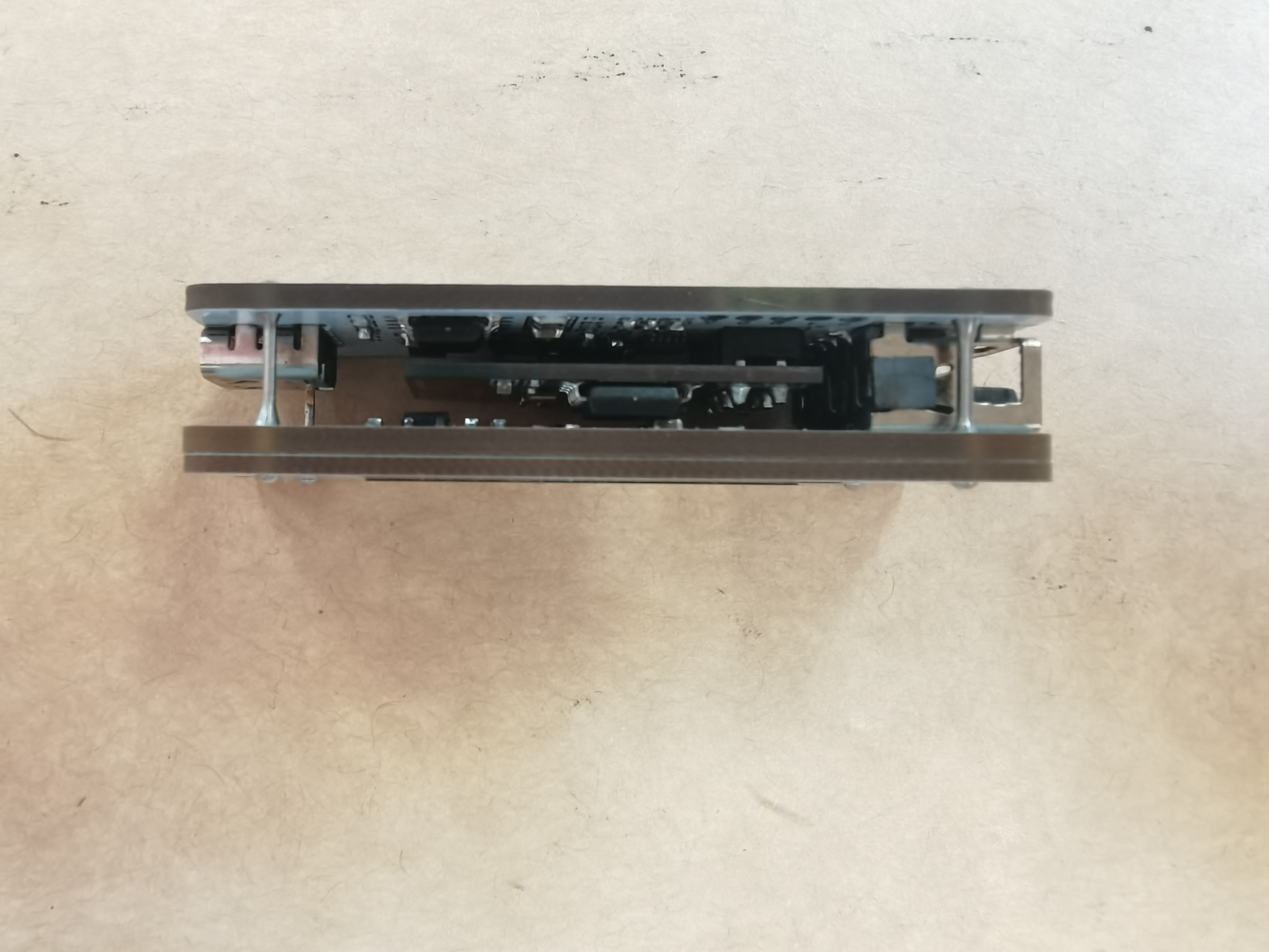

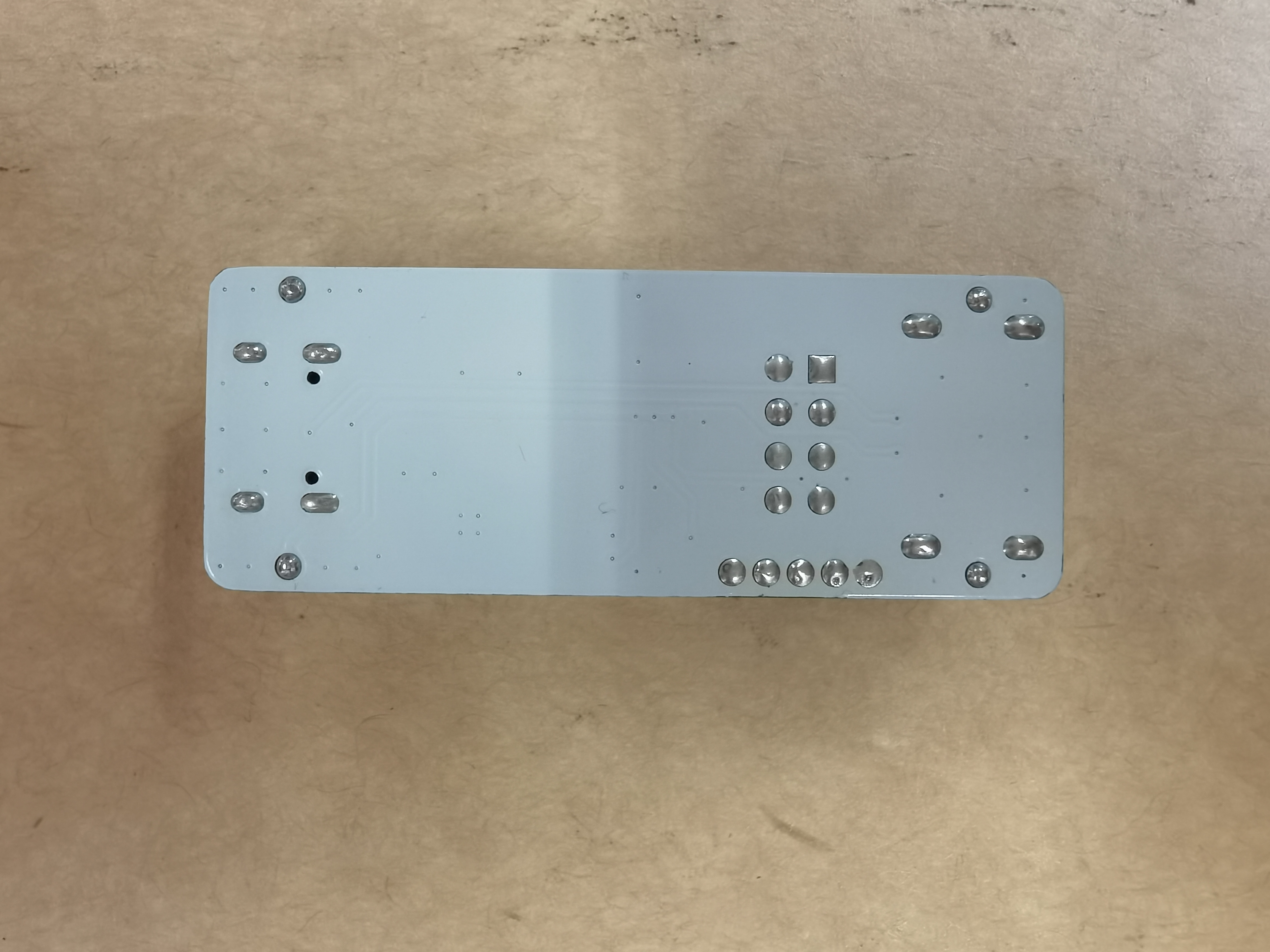

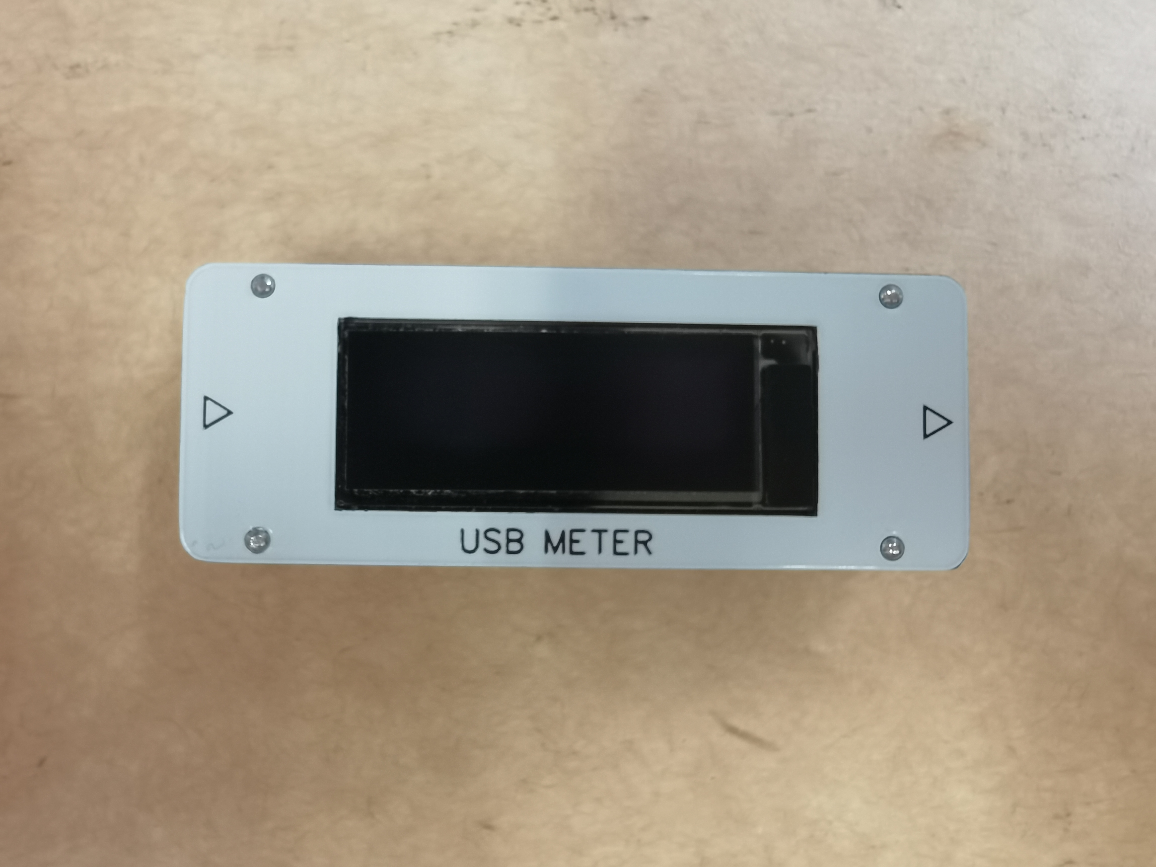

拓展ESP-01S的tx和rx引脚,驱动INA226和0.91寸OLED(IIC版),其中INA226采用硬件IIC,oled则用U8G2软件模拟IIC,电源芯片为MP1584EN,最大输入电压为30v,采样电阻是10mΩ,最大电流是8A。基于arduino ide开发的,附件中是库文件和软件代码,由于代码比较简单未加注释。usb接口大家可以修改自己喜欢的,我是大多用的闲置的物料。
最后一个PCB建议板厚1.2mm,正好是屏幕的高度。可以将屏幕嵌合在PCB中,但是PCB的右侧开槽边需要用刀片切出斜坡,否则会挤压屏幕的排线,切记切记!!!
俯视图
侧边1
底部
