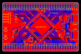

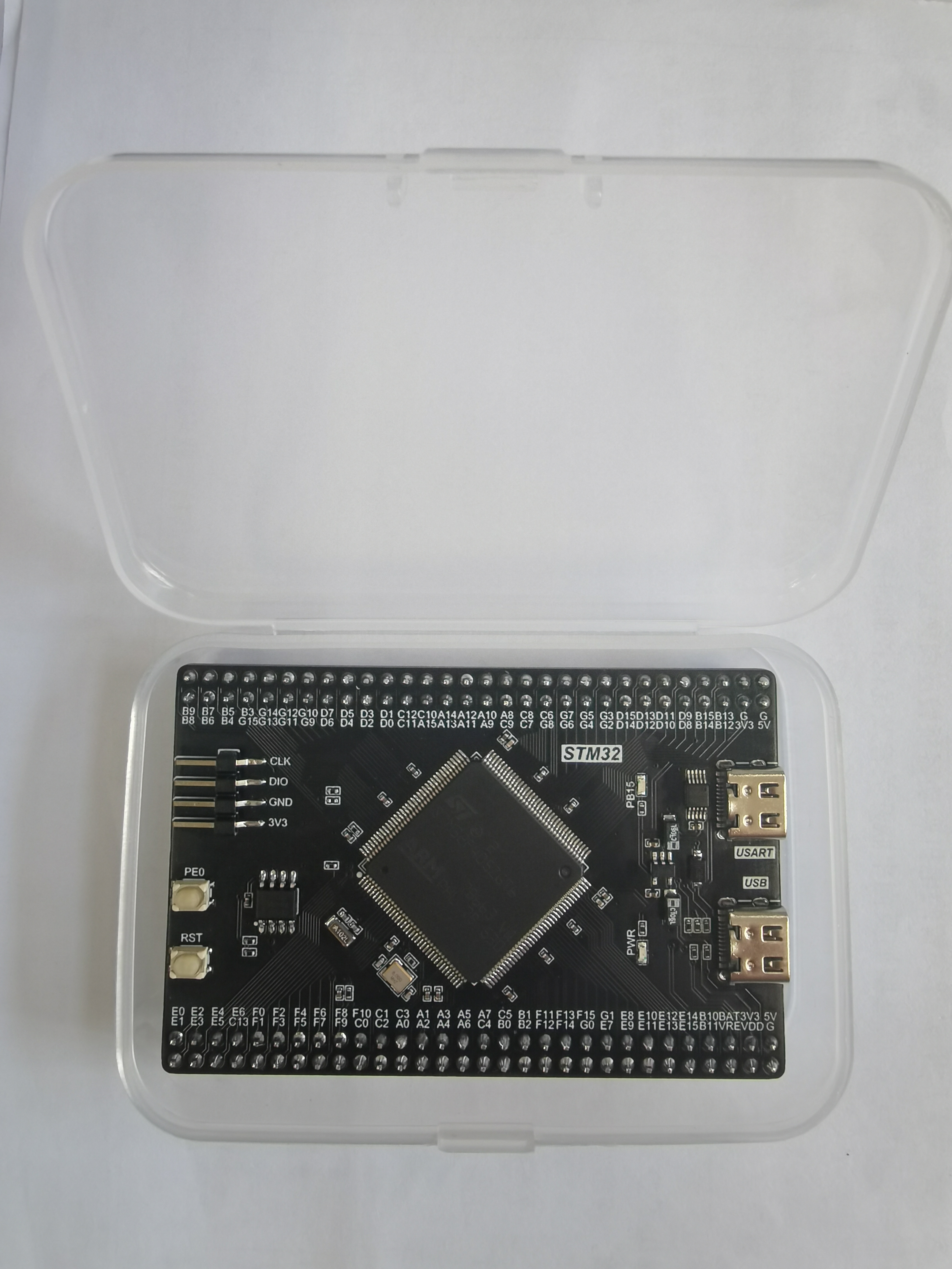

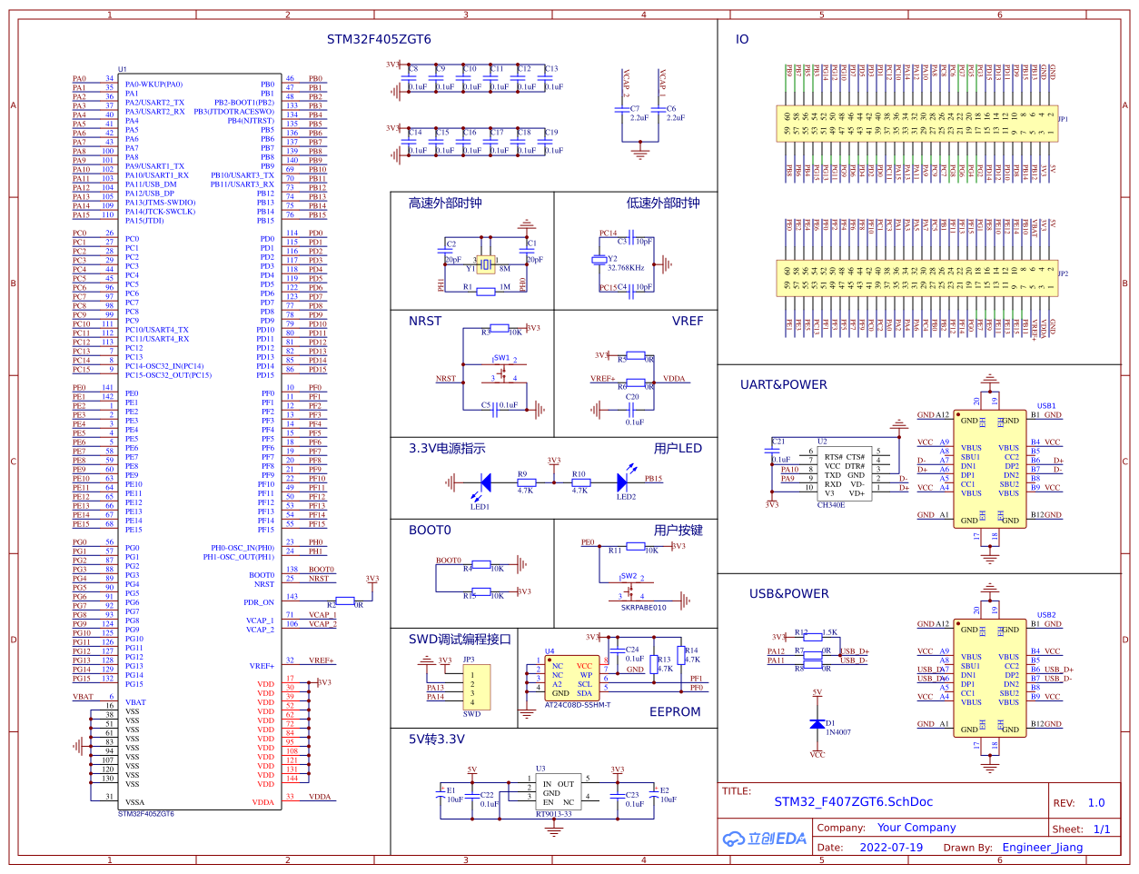

STM32F4xxZGT6核心板,尺寸仅有77*50mm,引出所有IO,外设模块仅保留LED、按键、调试串口、USB和EEPROM。
简介:STM32F4xxZGT6核心板,尺寸仅有77*50mm,引出所有IO,外设模块仅保留LED、按键、调试串口、USB和EEPROM。
创建时间:2022-07-19 11:18:43更新时间:2022-08-01 11:23:58
本项目是导入的LCEDA,所以本项目和展示的PCB板有丝印的差别。附件中我会上传gerber文件。
该核心板使用其他型号主控需要个人校对,目前F405ZGT6和F407ZGT6是兼容使用的。
