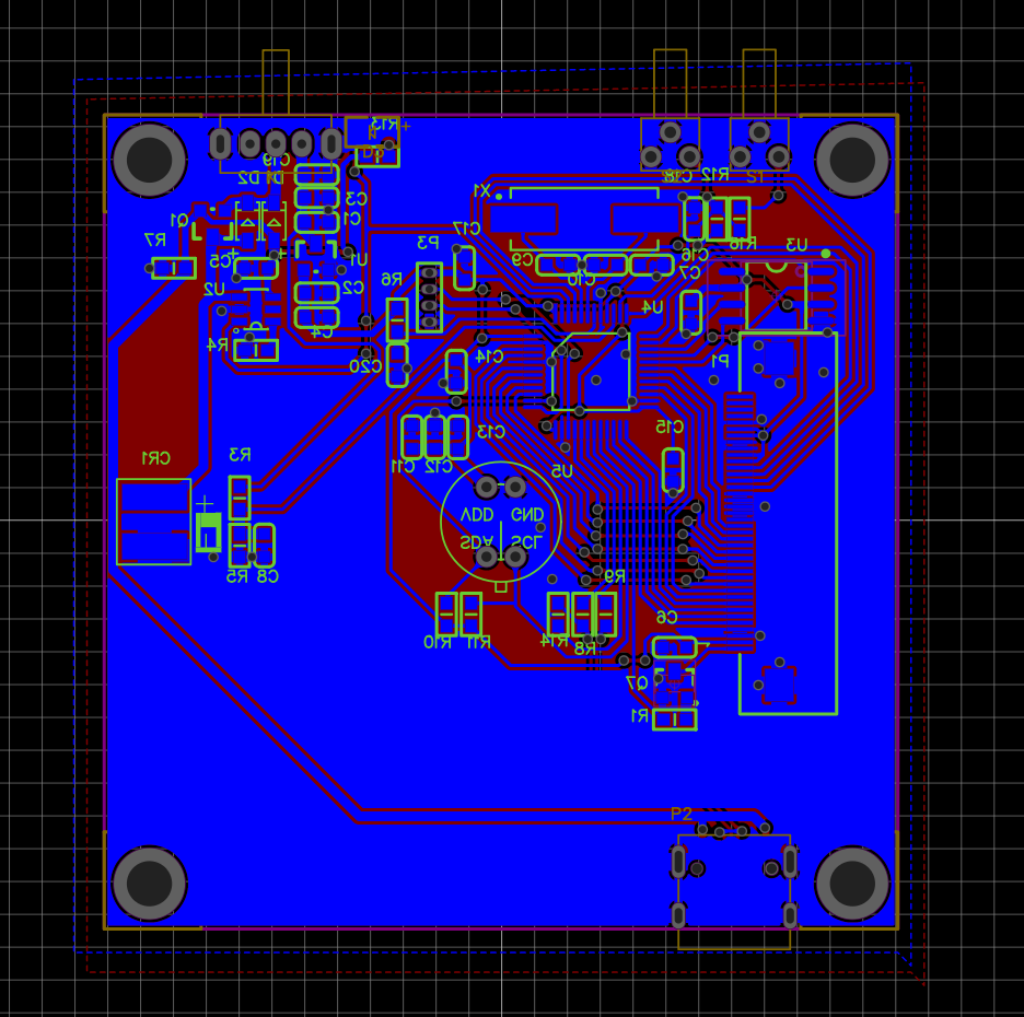

本设计使用GD32F103C8T6作为主控制芯片,主控负责采集红外热成像传感器的数据,存储图片
简介:本设计使用GD32F103C8T6作为主控制芯片,主控负责采集红外热成像传感器的数据,存储图片
MIT
创建时间:2022-03-24 12:24:07更新时间:2022-05-09 14:37:07
作品名称: 便携式MLX90640热成像仪
本作品使用qlexcel - 立创EDA开源硬件平台 (oshwhub.com)开源项目制作,如需更加详细得制作过程可以进入qlexcel - 立创EDA开源硬件平台 (oshwhub.com)主页学习。
作品介绍:
本设计使用GD32F103C8T6作为主控制芯片,主控负责采集红外热成像传感器的数据,存储图片;红外热成像传感器使用 MLX90640,该传感器具有32*24 像素,768 个测温,在1Hz的刷新频率下,测量精度可以达到0.1°;使用XT25F128B作为存储芯片,可以将获得的热成像以图片格式存储在Flash中,之后通过USB读取;使用TP4057作为锂电池充电芯片,TP4057是一款单节锂电池专用的恒流/恒压线性充电IC,该充电IC的工作电压范围为4~6V,适合使用电脑USB接口供电;使用662K三端稳压芯片作为系统的电源管理芯片。

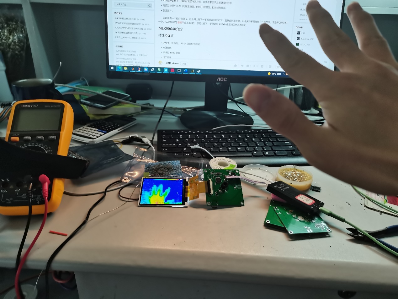

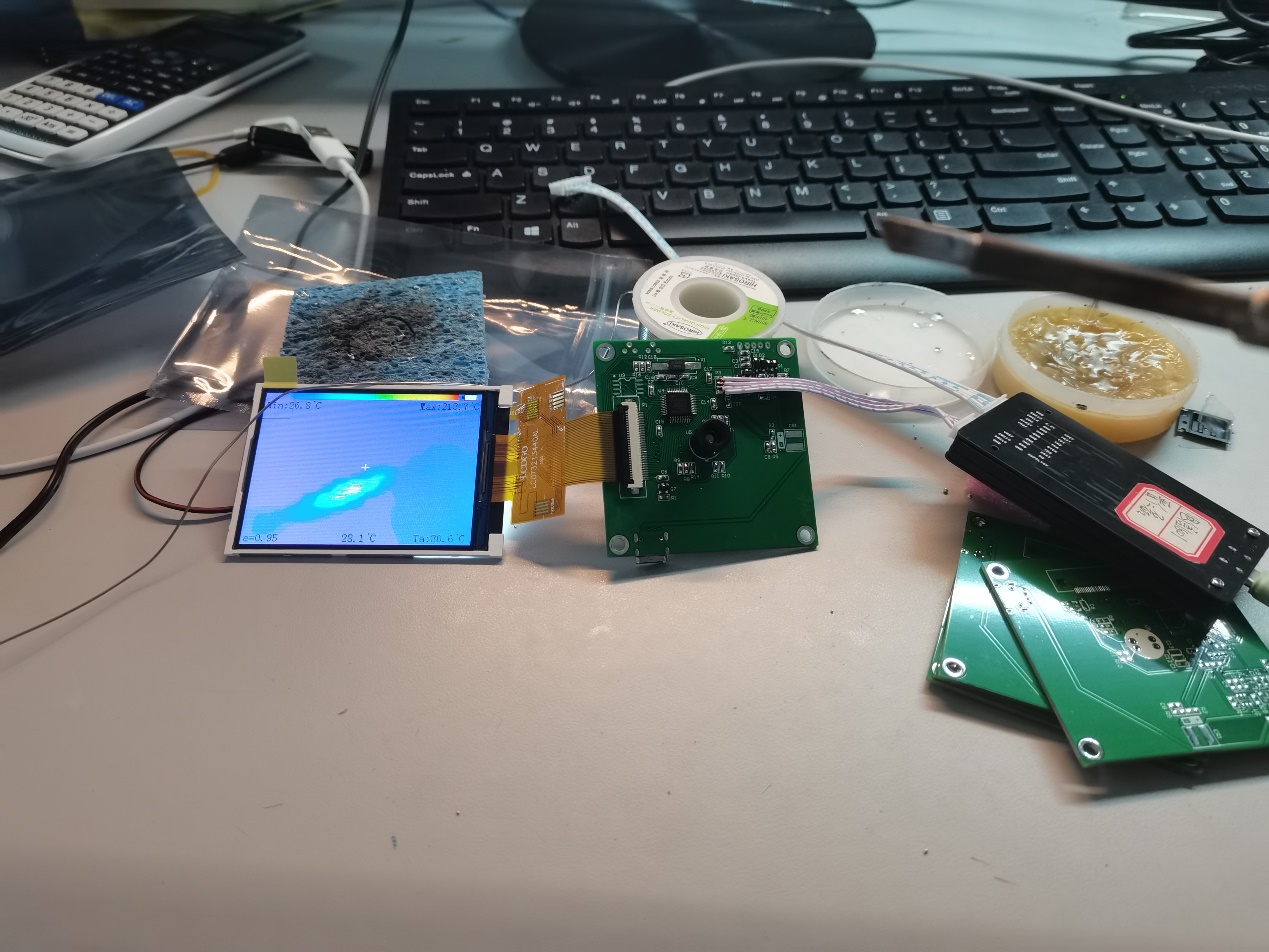

实物图展示:
电脑萤幕画面
描述已自动生成图示
描述已自动生成
自拍测试图
图片包含 游戏机
描述已自动生成
桌子上放了不同类型的电脑
描述已自动生成桌子上放着笔记本电脑和键盘
描述已自动生成
