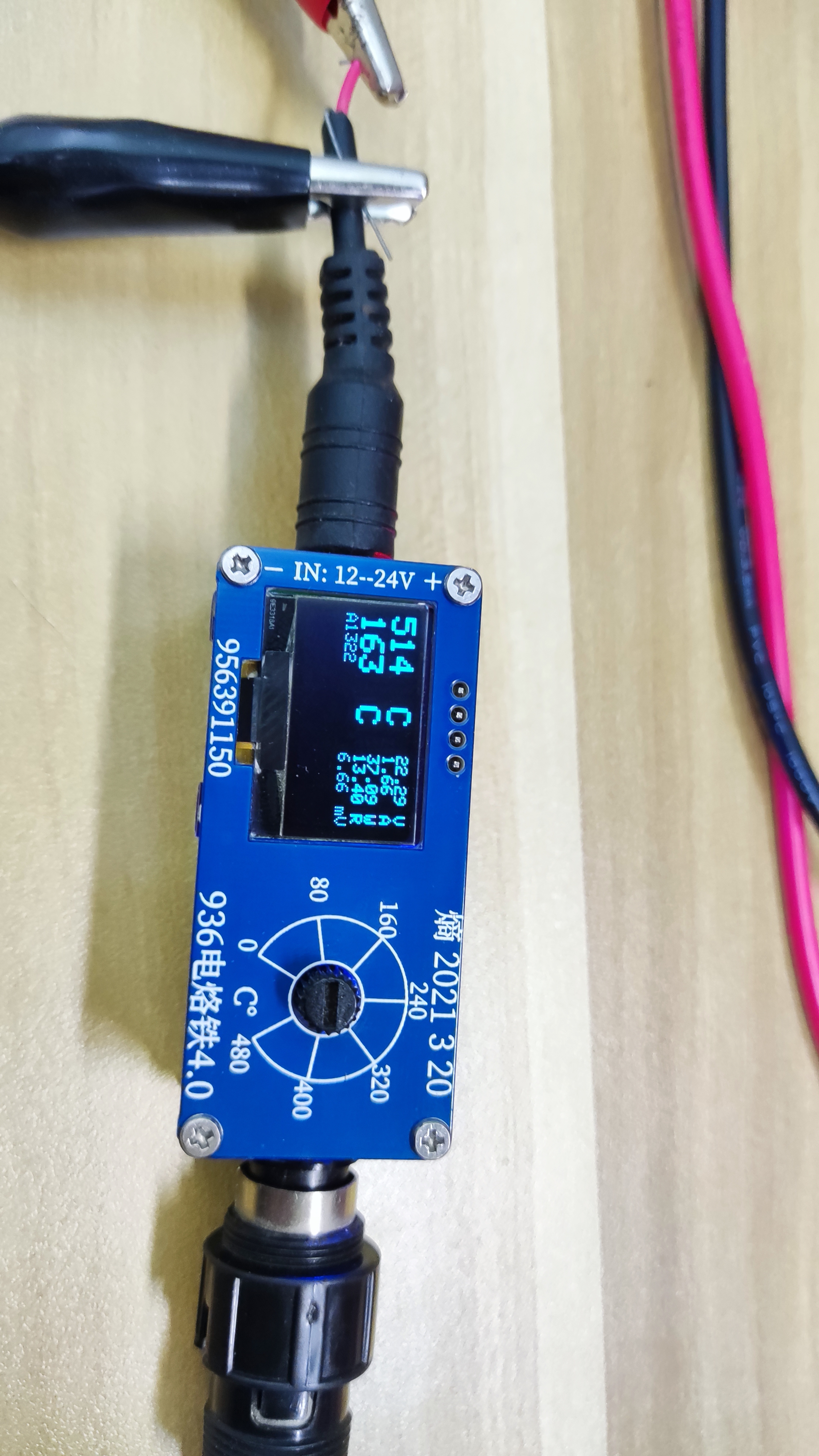

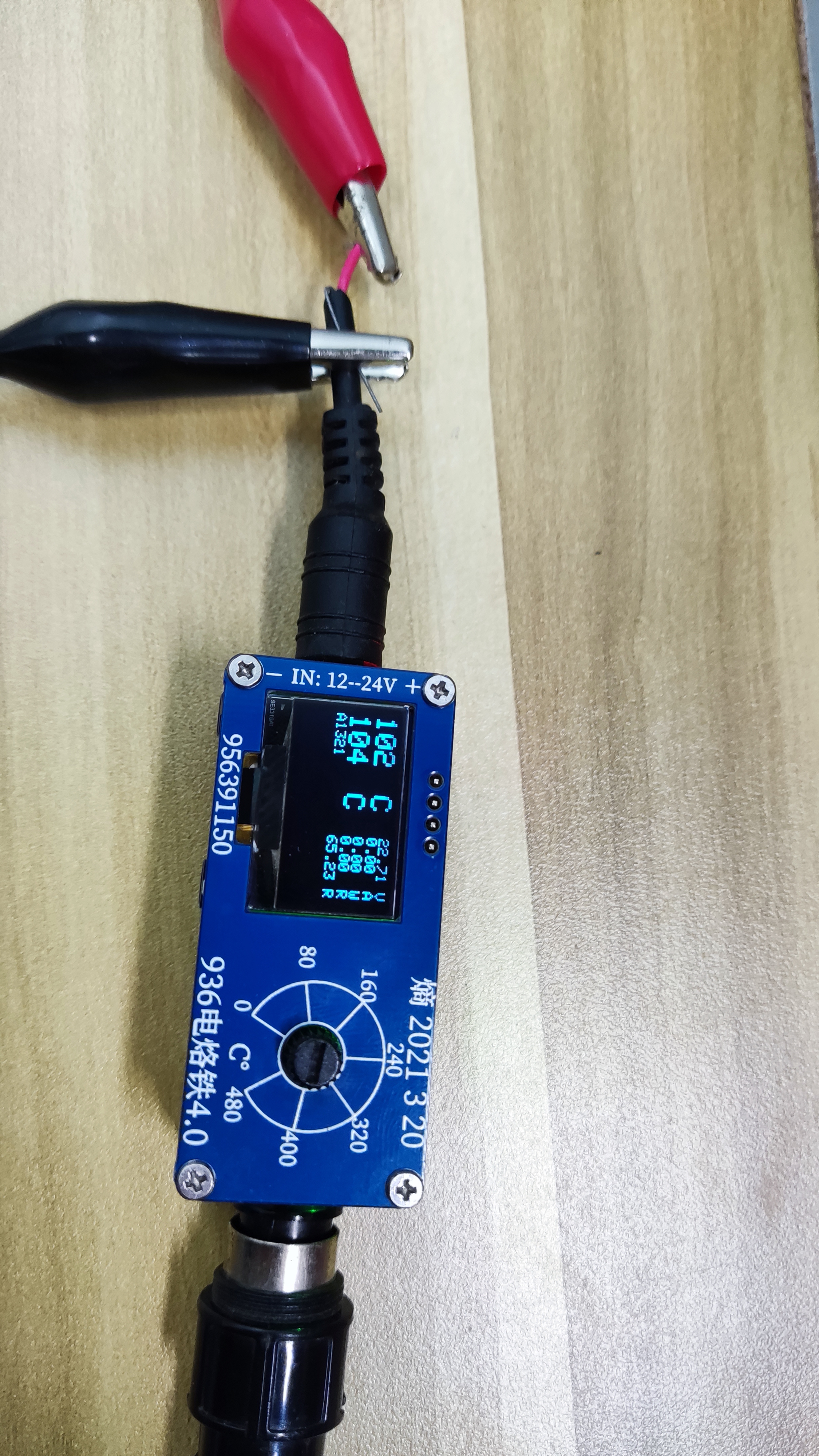

支持type-C快充和DC5.0接口的多功能936烙铁驱动板,带电压电流测量,温度测量显示,自动检测切换热电阻和热电偶工作模式
简介:支持type-C快充和DC5.0接口的多功能936烙铁驱动板,带电压电流测量,温度测量显示,自动检测切换热电阻和热电偶工作模式
创建时间:2020-11-30 18:56:59更新时间:2022-06-07 05:22:36

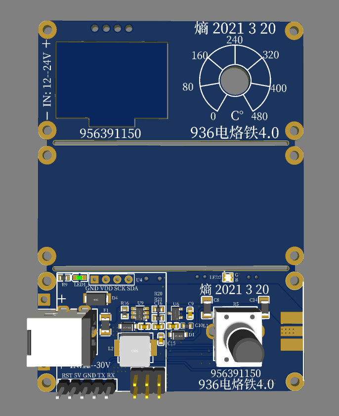

硬件版本以经更新到4.0版    元件参数以原理图为准  不要照着BOM采购

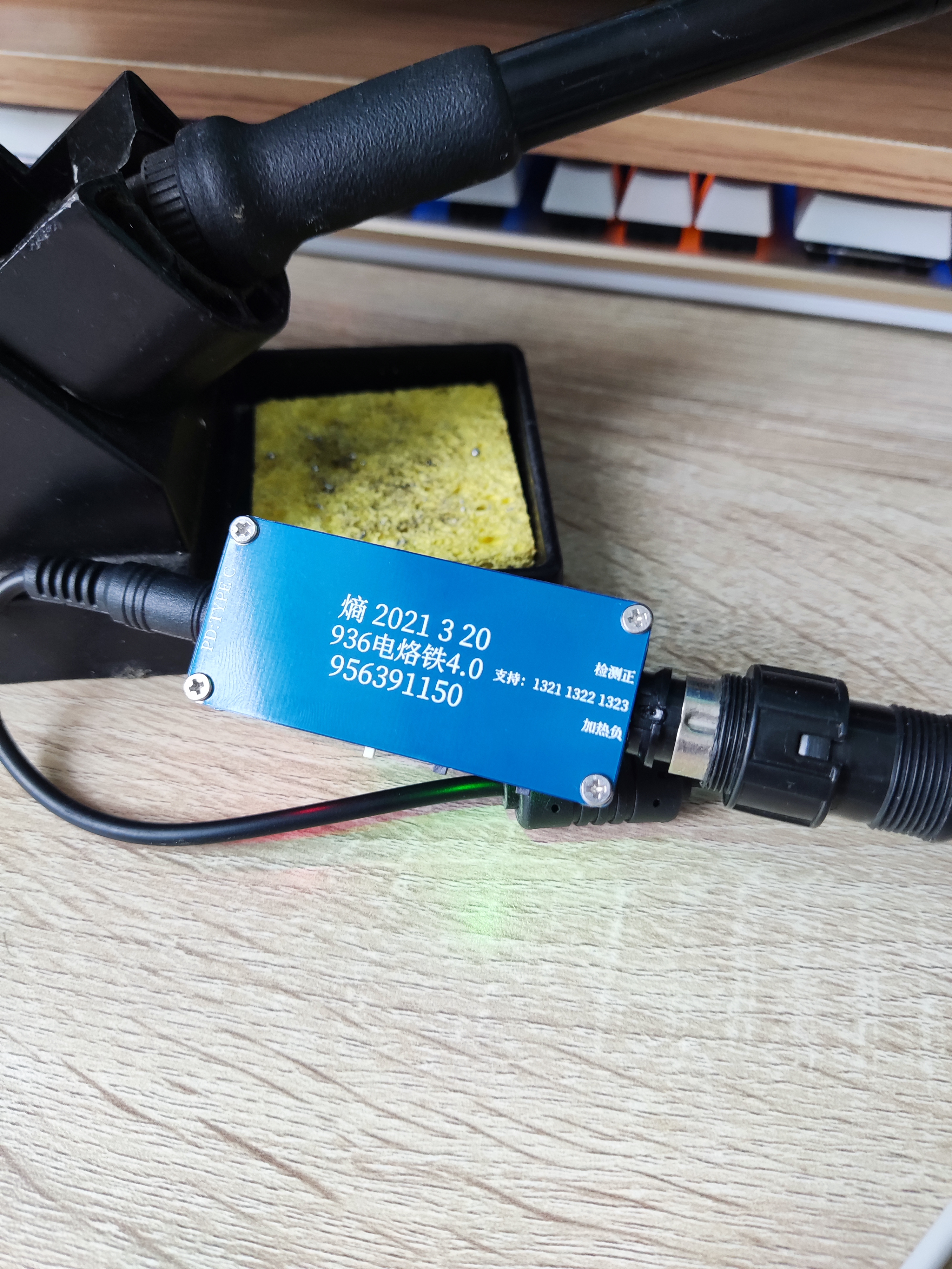

Arduino 936烙铁驱器  支持A1321 热电阻和 A1322热电偶俩种烙铁发热芯   自动检测切换
支持TYPE-C接口快充诱骗和DC5.0接口供电  推荐供电范围(16~24V)
烙铁手柄接口通用的936焊台5芯接口 是从坏的焊台拆的物料  M2铜柱连接上下保护板
支持测量电压 电流  功率 等效负载电阻   烙铁发热芯温度   等信息并通过0.96 OLED 显示
通过电位器器调节目标温度(温度范围软件定义:0~600) 由于技术有限此烙铁温度调节精度不是很高
使用Arduino IDE开发了基础功能     可以通过USB转串口模块和ISP接口下载烧录程序
最大工作电压范围:6V ~ 24V  7A
