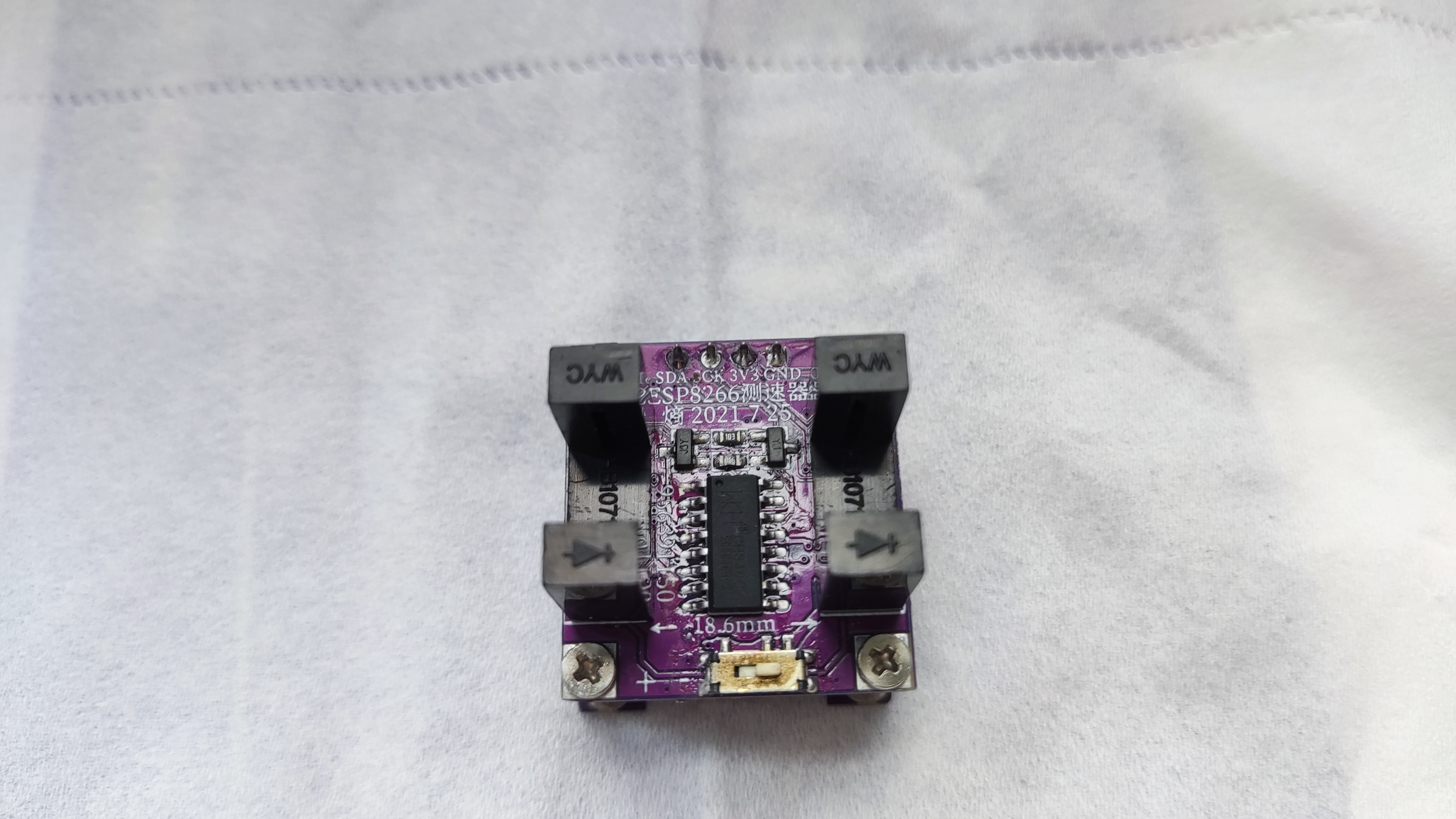

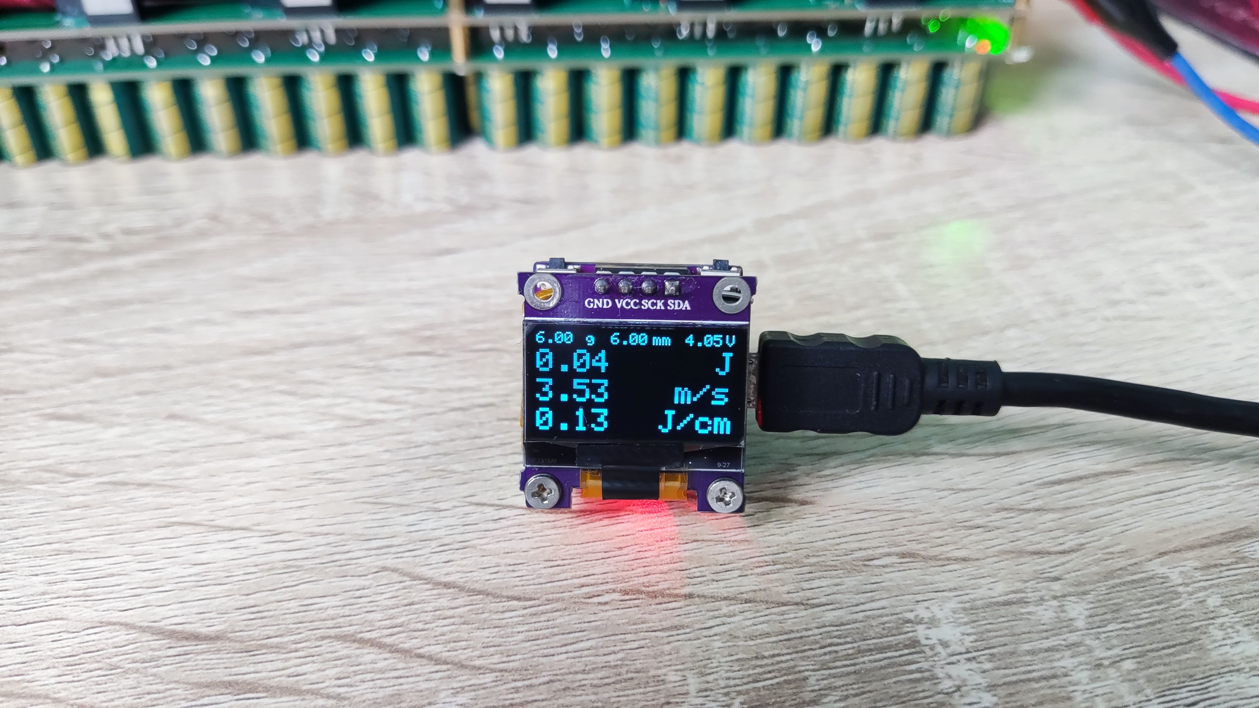

基于ESP8266芯片开发的一个多用途测速仪
简介:基于ESP8266芯片开发的一个多用途测速仪
创建时间:2021-11-18 13:39:33更新时间:2022-06-27 21:51:07

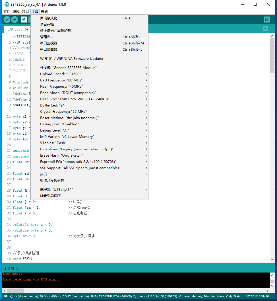

基于ESP8266芯片开发的一个多用途测速仪,包含数据据显示,串口下载,锂电池管理,按键等功能可以用作天气时钟不过要挂天线    程序使用EEPROM使用需要勾选特定选项,看下图
