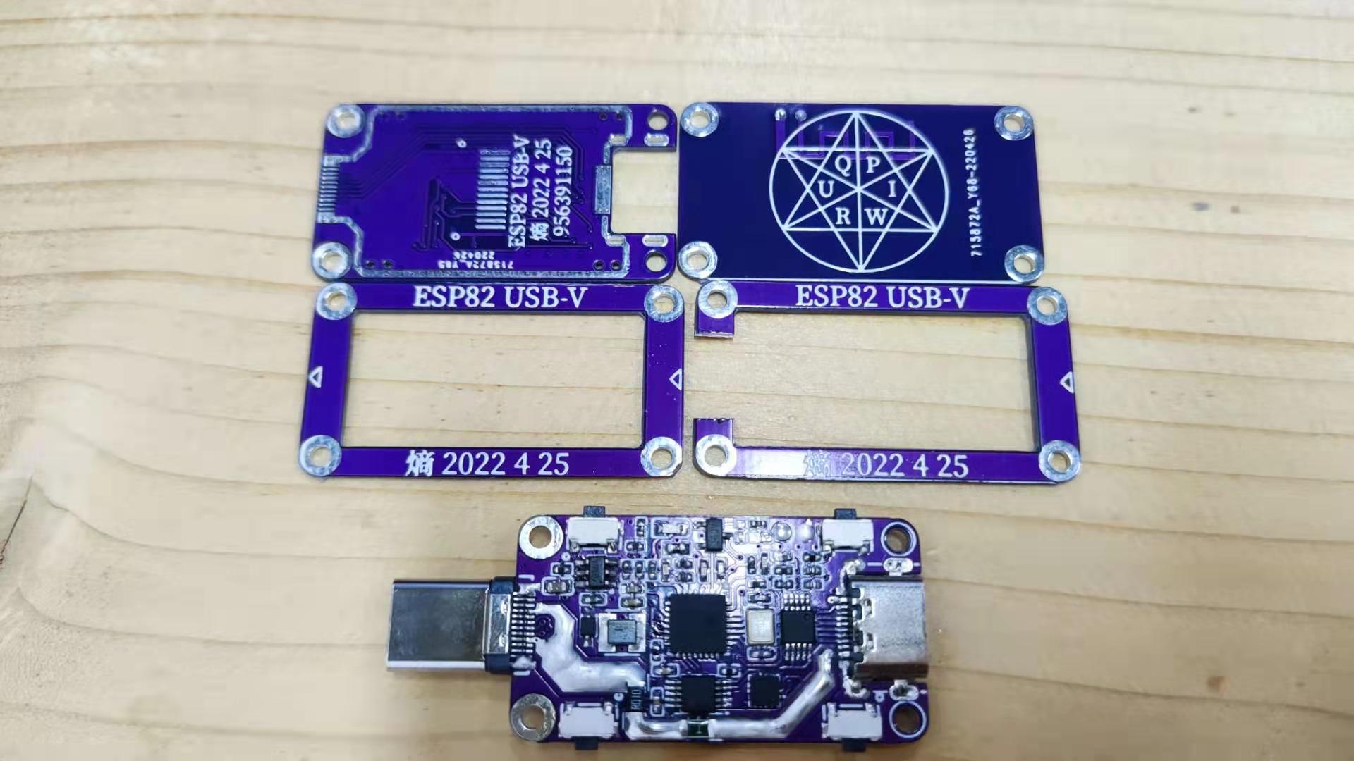

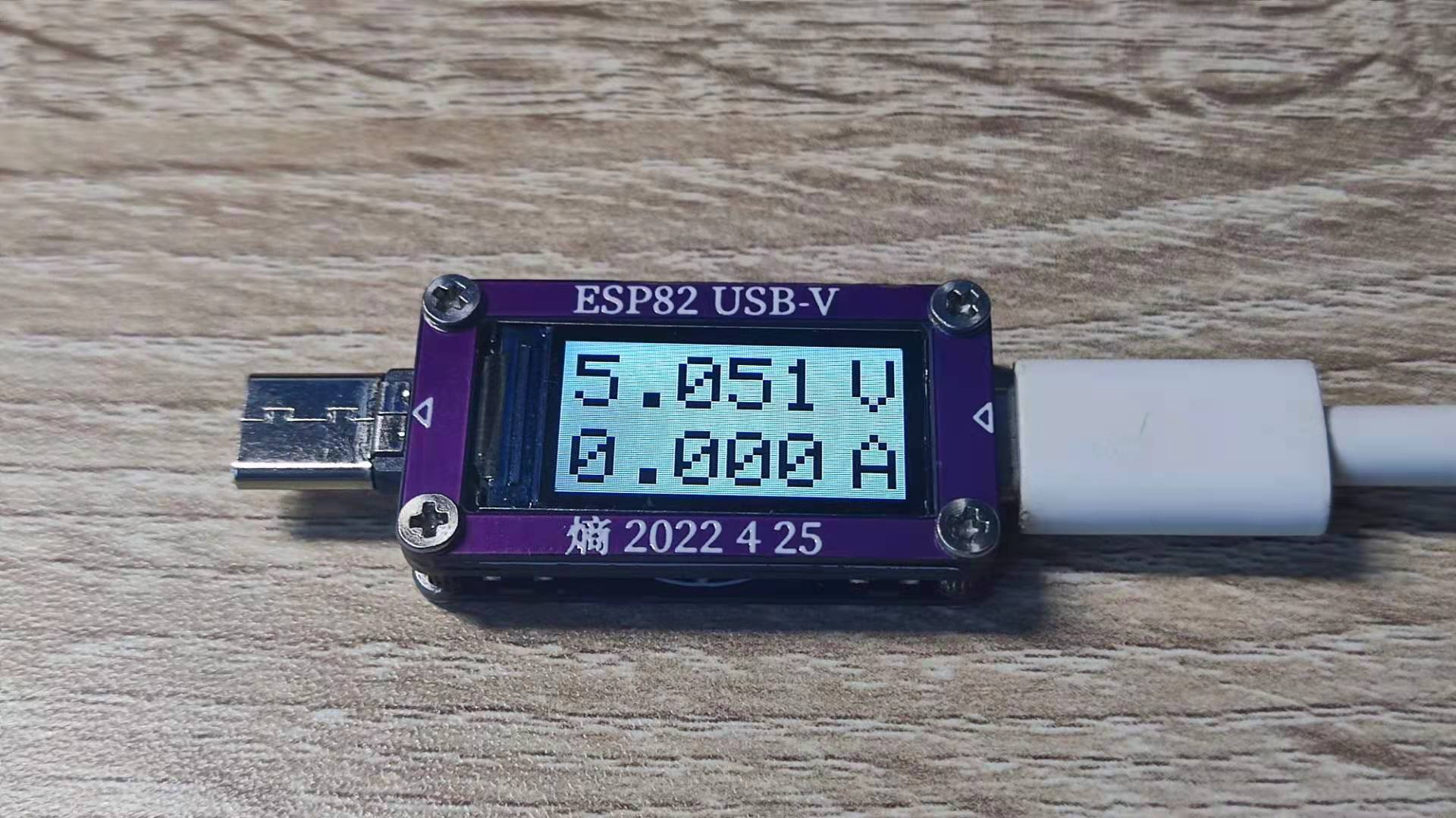

基于ESP8285 构建的一个 TYPE-C 接口电压电流表 拥有高精度电压电流测量 串口下载通信 温度检测等功能 通过INA226 采集电压电流 0.96TFT显示 CH340E下载烧录
简介:基于ESP8285 构建的一个 TYPE-C 接口电压电流表 拥有高精度电压电流测量 串口下载通信 温度检测等功能 通过INA226 采集电压电流 0.96TFT显示 CH340E下载烧录
创建时间:2022-04-07 11:00:55更新时间:2022-05-26 09:54:52
软件架构
1.基于Arduino 框架开发    程序在附件内
2.目前只有电压电流检测显示 等基础功能
3.建议下载最新版2.1程序 安装好对应的库
硬件架构
TFT:显示屏为0.96寸 80*160像素 彩屏
串口通信:板载CH340CE串口芯片 共用测量的TYPE-C接口 可以通过软件控制串口电源开关
程序下载:当程序上传编译完成进入下载模式时 按下P0按键并成功进入烧录模式 才能正常下载程序

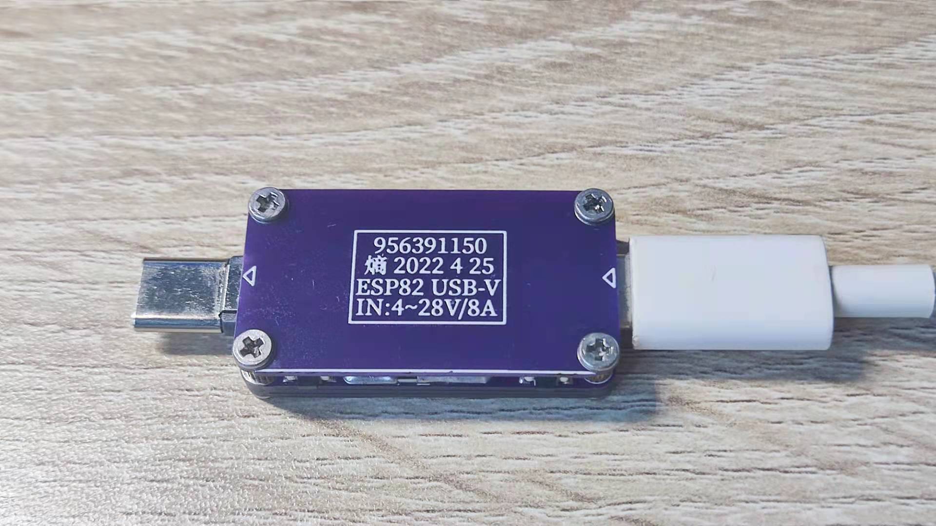

电流电压:使用INA226芯片搭配0.01R电阻可以实现4-28V、0-8A的电压电流检测并且电流精度可达(0.001A)
WIFI通信: 未开发
PD诱骗:FUSB302驱动不会搞 未开发对应功能 可以不焊

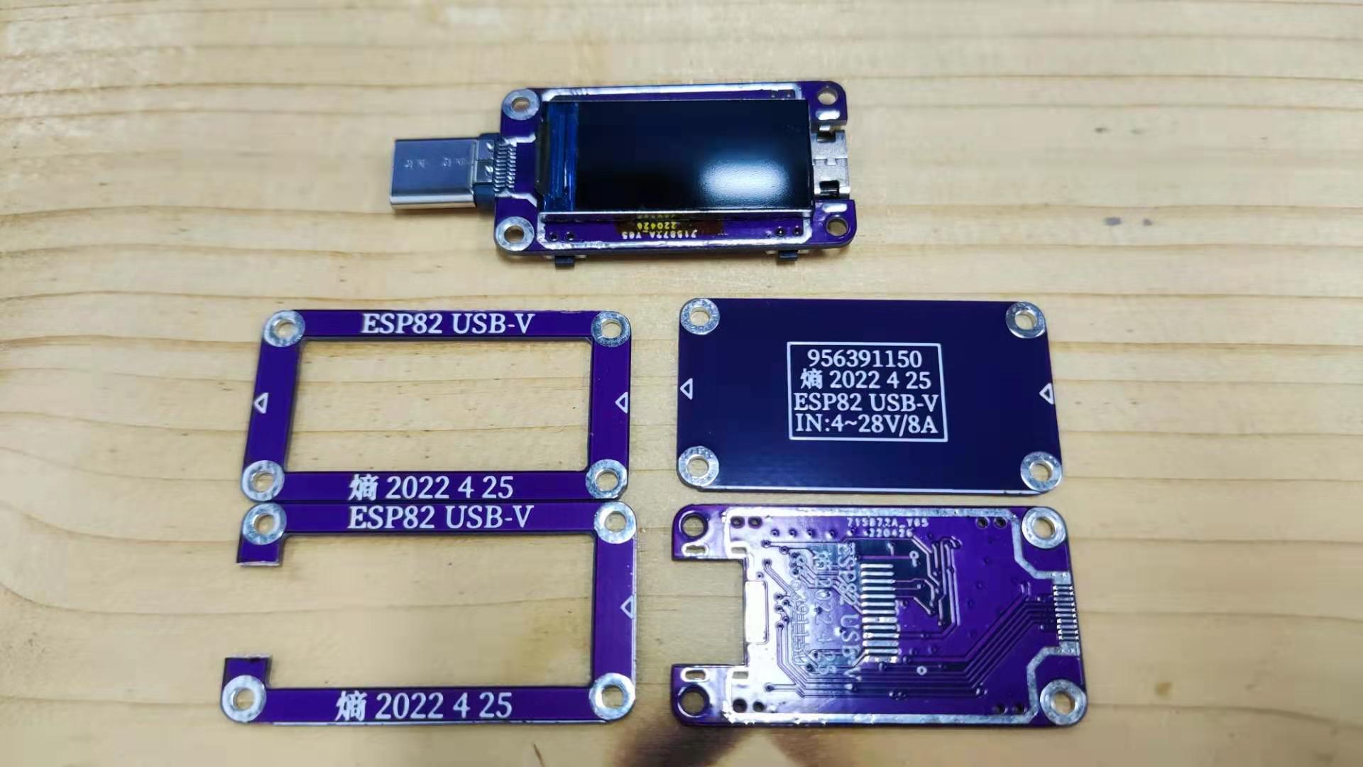

打板工艺:两层板   1.0mm  板厚
外壳:使用PCB外壳 + M2 *3铜柱  M2*2  M3*5平头螺丝 组成   PCB外壳需要手动裁切
注意:元件参数以原理图标注参数为准 未使用相关功能器件可以不焊   慎用附件内立创EDA导出的AD文件
