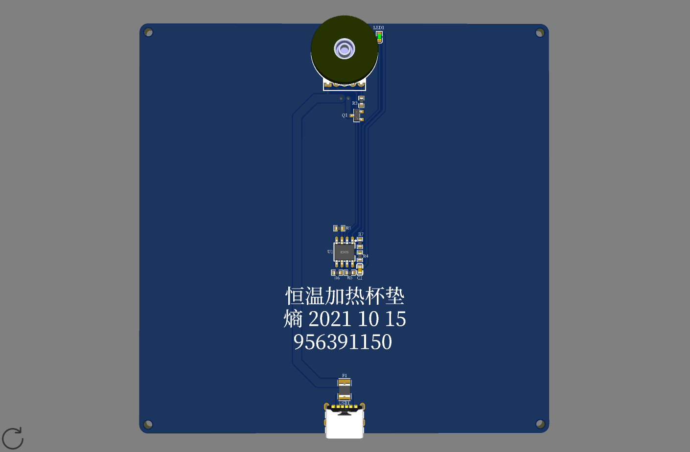

简介:一个可调恒温加热杯垫
开源协议: GPL 3.0
通过LM358运放比较热敏电阻和可调电位器分压来控制MOS管开关实现可调恒温功能

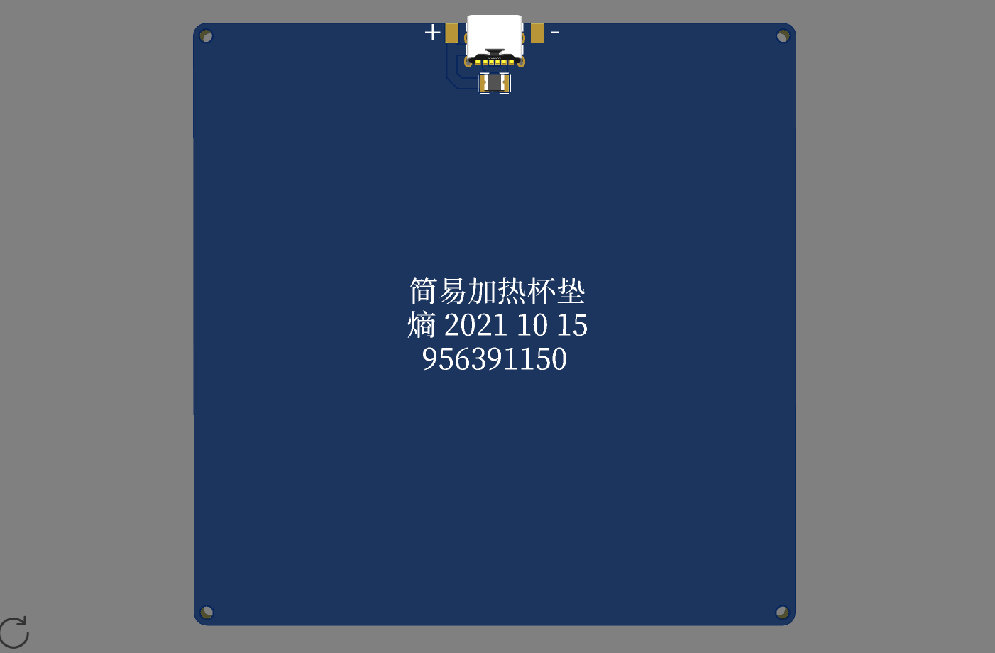

有两个版本,一个可调恒温,一个简易美观

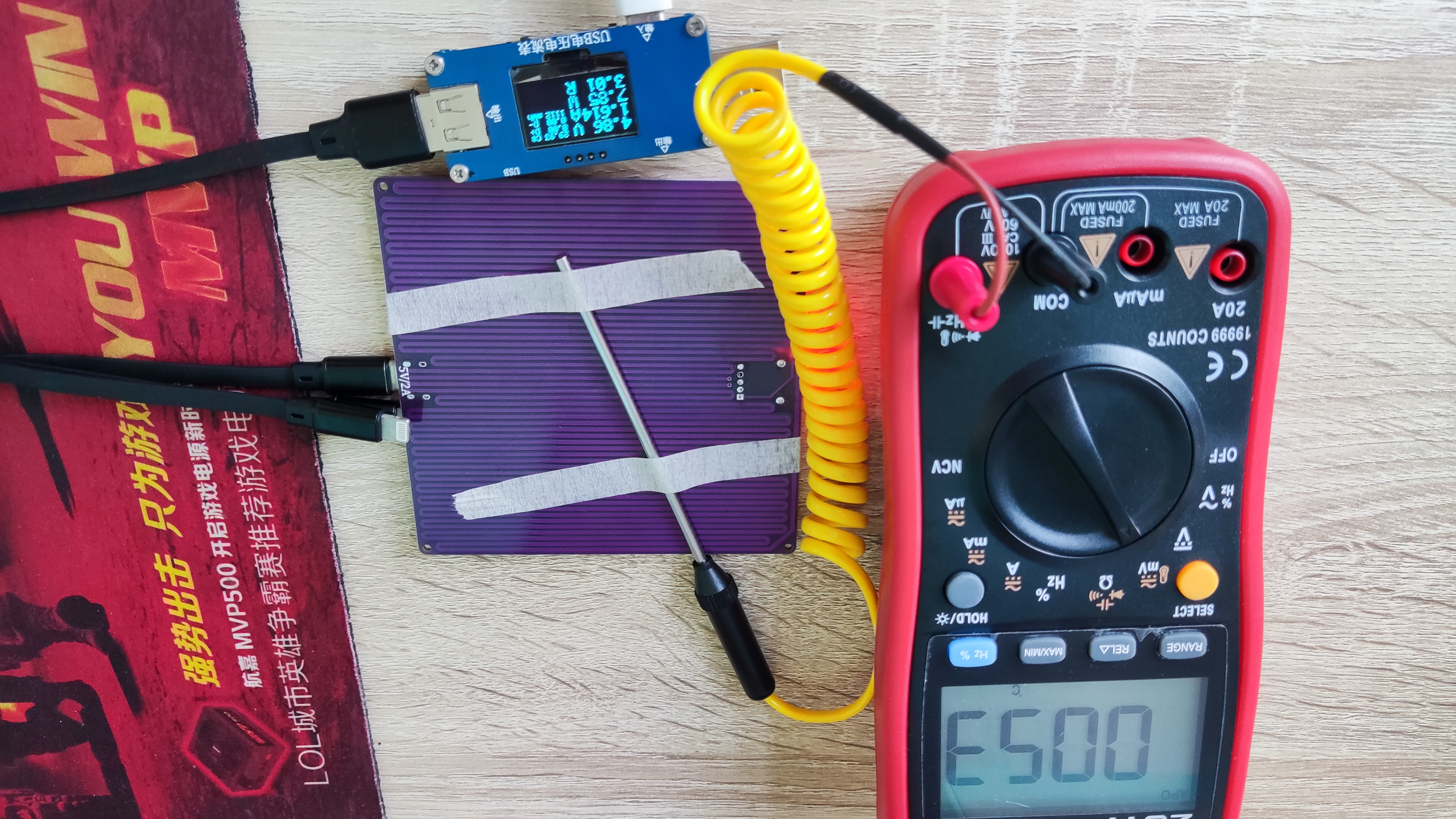

电源最好能输出5V2A
设计最高温度72°左右,但5V供电实测只能到60°左右就上不去了,主要是发热面积太大当发热量等于散热量时温度就升不上去了
1 | 10uF | C1 | C0603 | 1 |
2 | 6V2A | F1 | F1210 | 1 |
3 | FC-1608HRK-620H | LED1 | LED0603-RD | 1 |
4 | AO3400 | Q1 | SOT-23-3_L2.9-W1.3-P1.90-LS2.4-BR | 1 |
5 | 10K B3950 | R1 | R0603 | 1 |
6 | 50K | R2 | 拨盘齿轮电位器 | 1 |
7 | 7.5K | R3 | R0603 | 1 |
8 | 10K | R4 | R0603 | 1 |
9 | 1K | R5,R7 | R0603 | 2 |
10 | 100K | R6 | R0603 | 1 |
11 | LM358 | U1 | SOIC-8_L5.0-W4.0-P1.27-LS6.0-BL | 1 |
12 | TYPE-C-6M-001 | USB1 | USB-C-SMD_918-418K2023S40006 | 1 |
