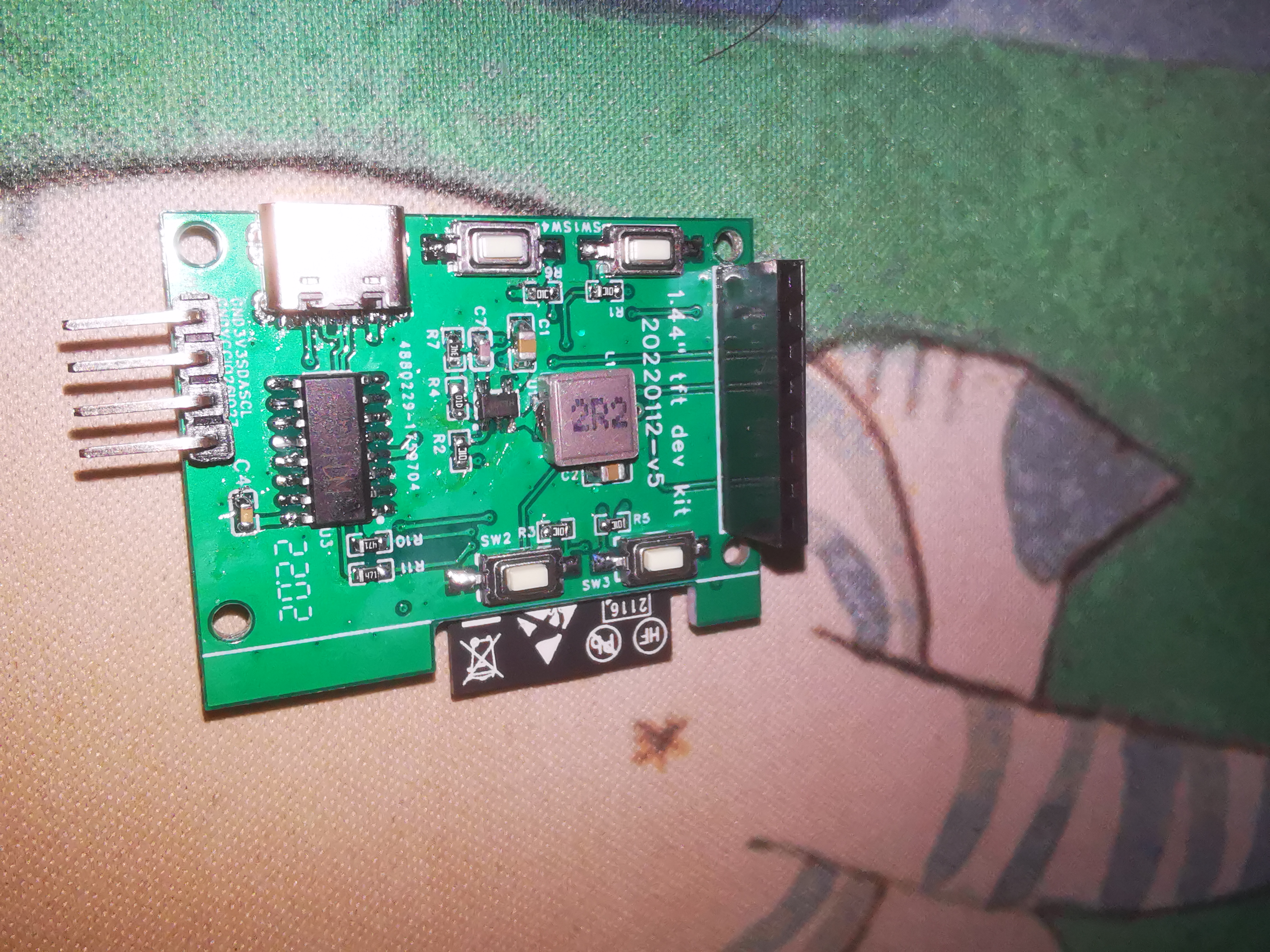

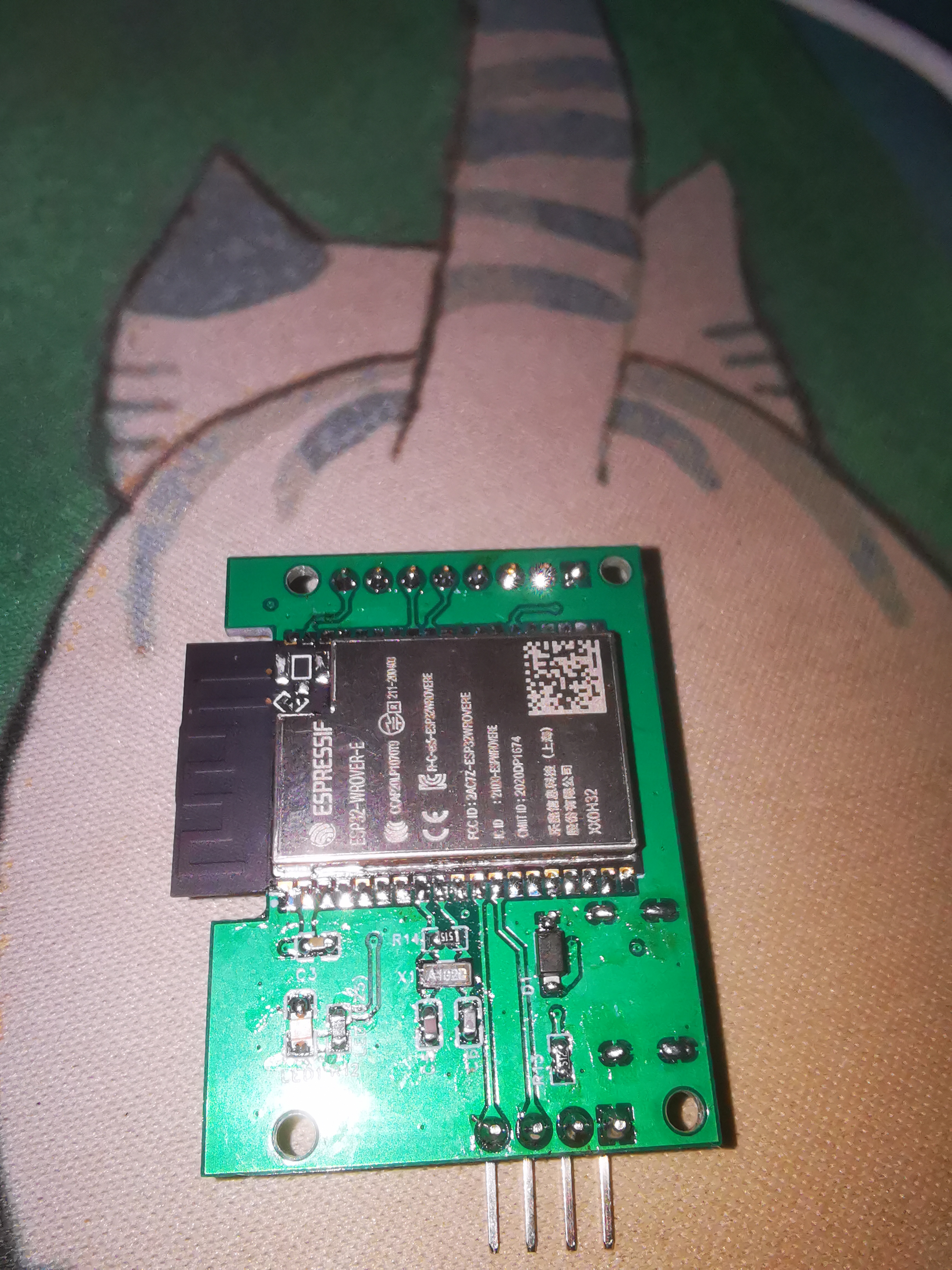

使用esp32-wrover-e模组构建,目前已经迭代四个版本
B站视频:https://www.bilibili.com/video/BV1Yr4y1v74y
开发板特性
使用1A dcdc供电,保证供电足够

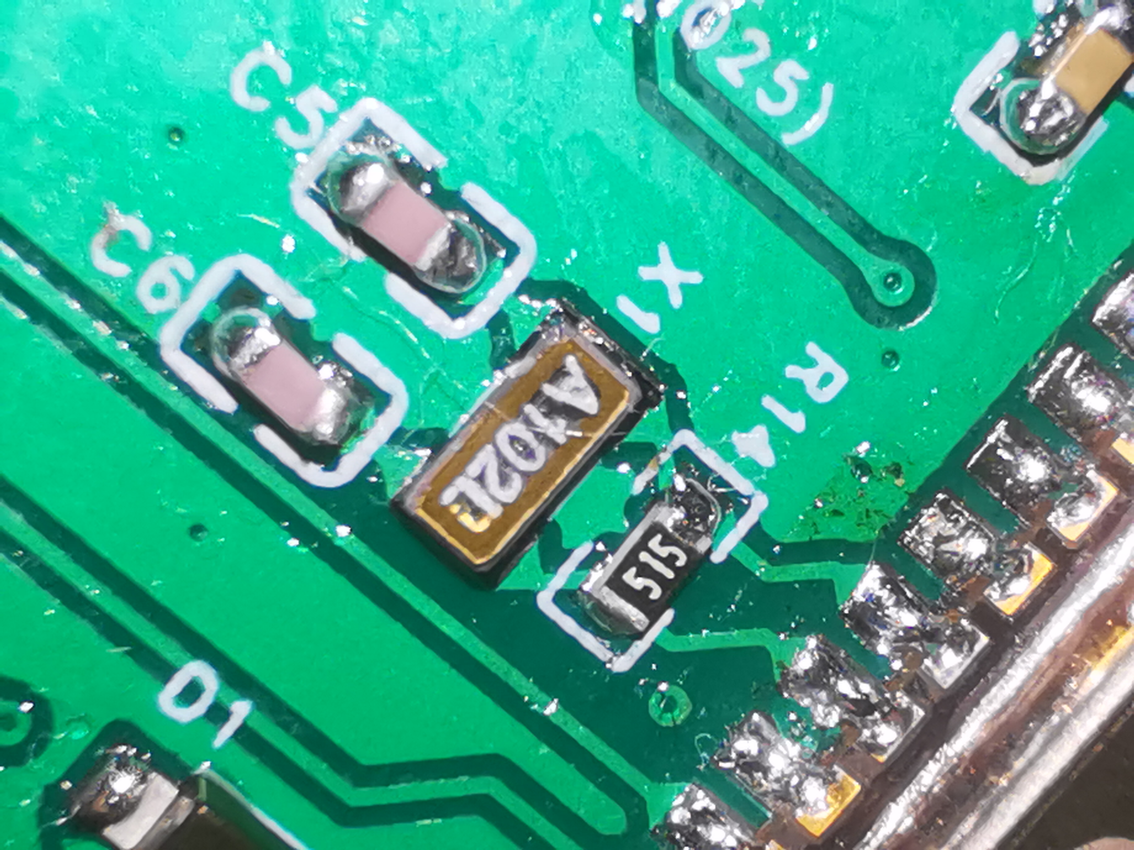

板载32k晶振,用来做时钟计时更加准确
自带四个按钮(其中一个接的EN,还有个接的IO0)

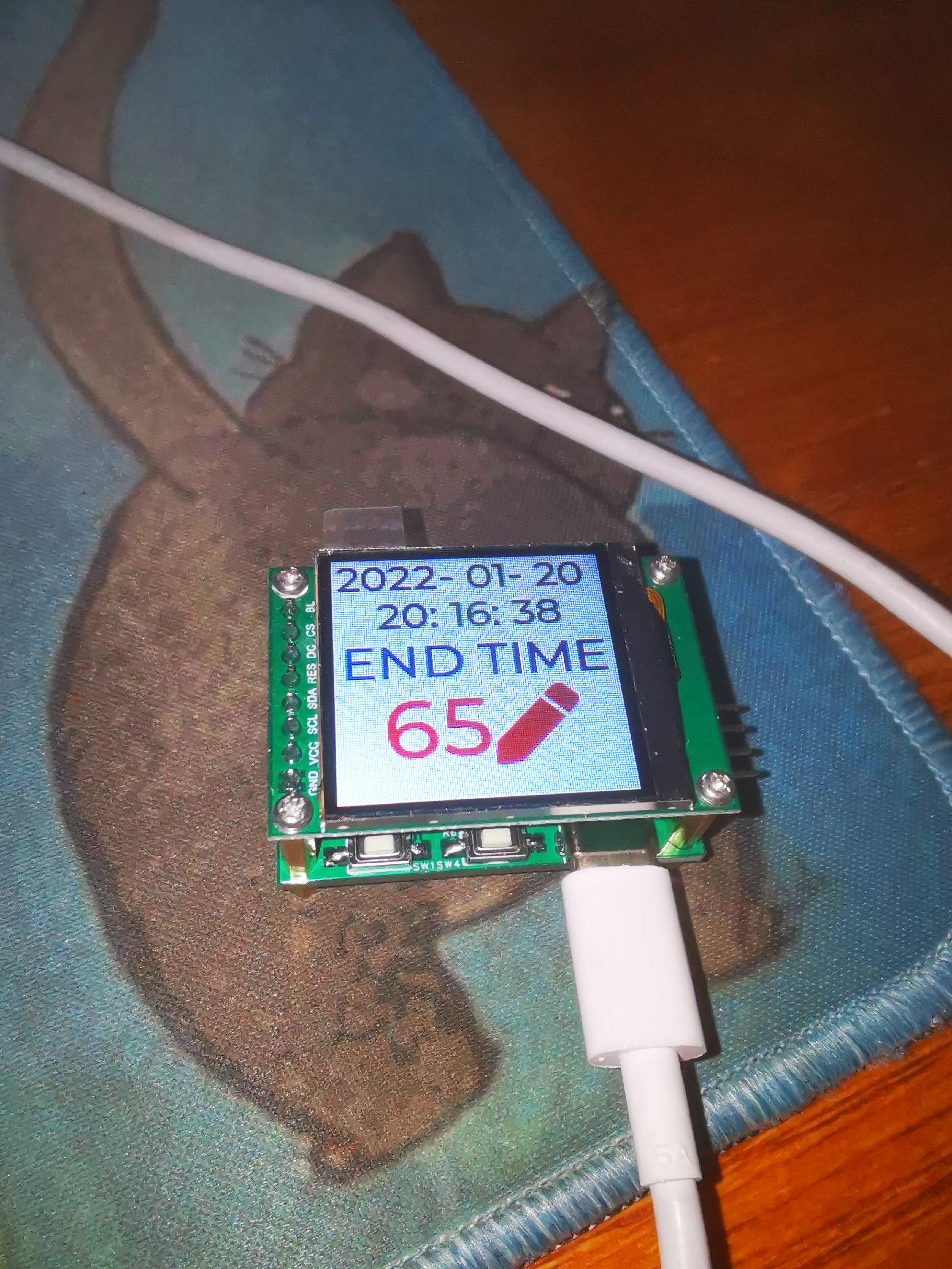

可直接插入屏幕,屏幕购买链接(买完之后涨了3块钱,原来只要8块多一个):https://item.taobao.com/item.htm?spm=a1z09.2.0.0.56bb2e8dDJQ5Gj&id=627825089608&_u=k2dklb45ccb5

开启32K晶振参考下图
板载32K晶振
