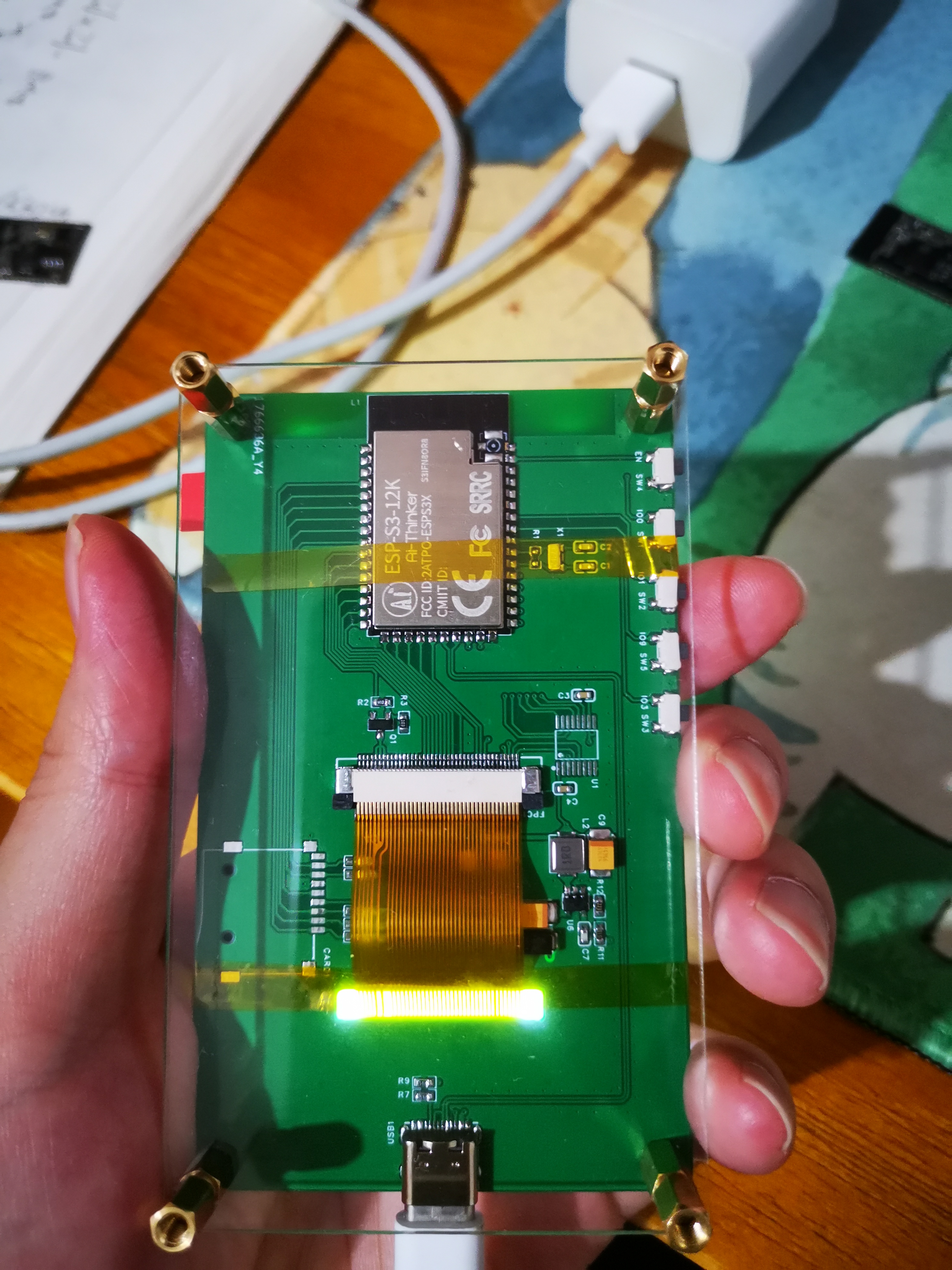

 ESP32-S3 3.5''屏幕驱动板,可大致兼容淘宝上的几款相同引脚定义的引脚,板上带安信可ESP-S3-12K模块,增加了一个32.768k晶振,用于休眠状态下保持ESP32走时准确。
屏幕购买链接参考:https://item.taobao.com/item.htm?spm=a1z09.2.0.0.40d82e8dEP5EFr&id=521624918530&_u=42dklb459cf9
ESP-IDF下的驱动参考,我用的是ST7796,应该是可以兼容9488的:https://gitee.com/fhcloud/idf-st7796_drive
FPC座子比较难焊,我试了很久目前是使用锡膏+烙铁一点点焊,有条件的可以开钢网
