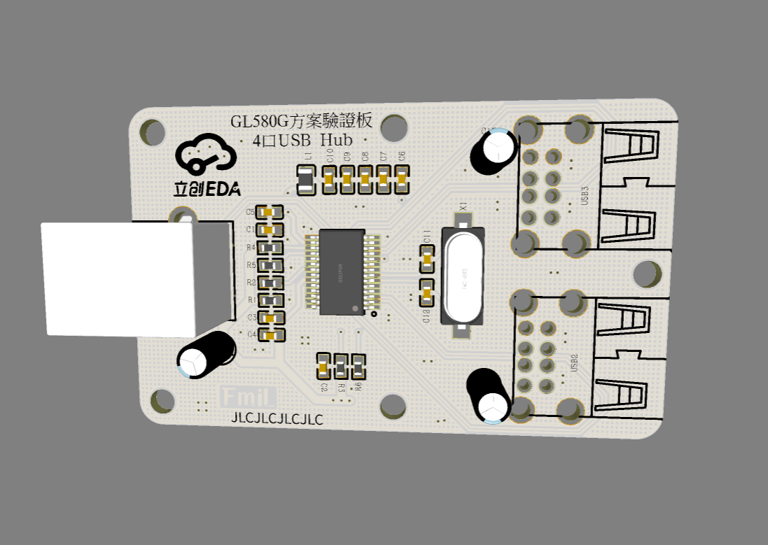

本工程是用于验证立创商城GL850G-HHY22(商品编号:C136617)USB芯片的方案验证板设计。
简介:本工程是用于验证立创商城GL850G-HHY22(商品编号:C136617)USB芯片的方案验证板设计。
创建时间:2020-05-01 18:57:09更新时间:2022-07-23 21:40:22
GL580G是一款为四口usb2.0hub设计的芯片。
有Micro usb口和type b两个选择。对于我这样的手残党,type b接口真是太棒了。
设计了一些m3孔,可以很方便的设计外壳。也可以选择用pcb做外壳,顶板和hub板用m3螺柱连接,科技感强。
如同立创商城的SL2.1A免费验证板,个人感觉非常好,买几次器件都带上这个,做了一个自用也做的送过人。但是那个板子上很大面积gnd却没有做个孔来打螺丝,真是很无奈自己钻。

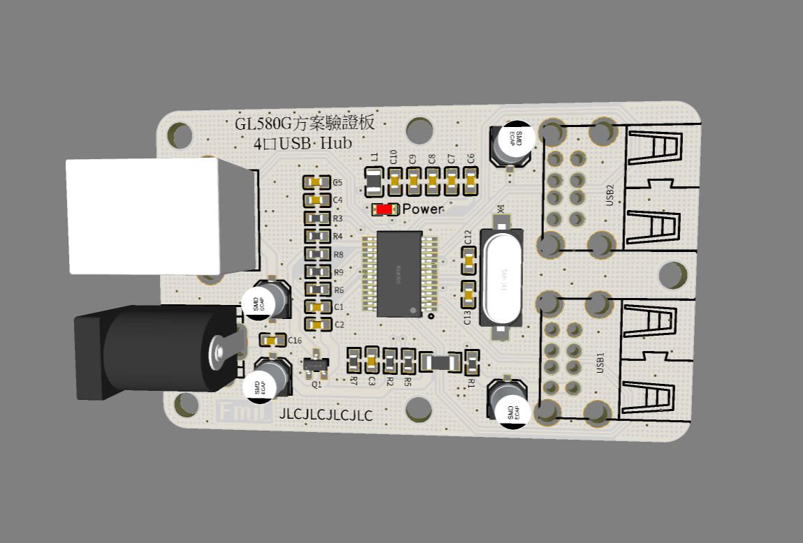

想想怎么设计上一个独立供电口。。
  • 2020/5/8:加上独立供电口dc-005,参考的是网上找到的GL850官方的电路(应该是没有问题),更改了一点封装。
    看起来是这个样子的,哈哈立创的3d库无敌🐮🍺。
对比一下,哈哈
经过验证,独立电源可以使用。不过当未接入独立电源时,插入usb转串口可以正常使用,插入U盘会识别不成功。目前不知道是电路的原因还是芯片的原因(拆机芯片)还是我的电脑的原因。现在我正接着独立电源使用中,没有任何问题。
这个问题有待处理,需要仔细研读datasheet,以后研究一下。
