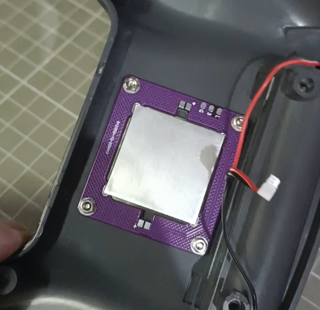

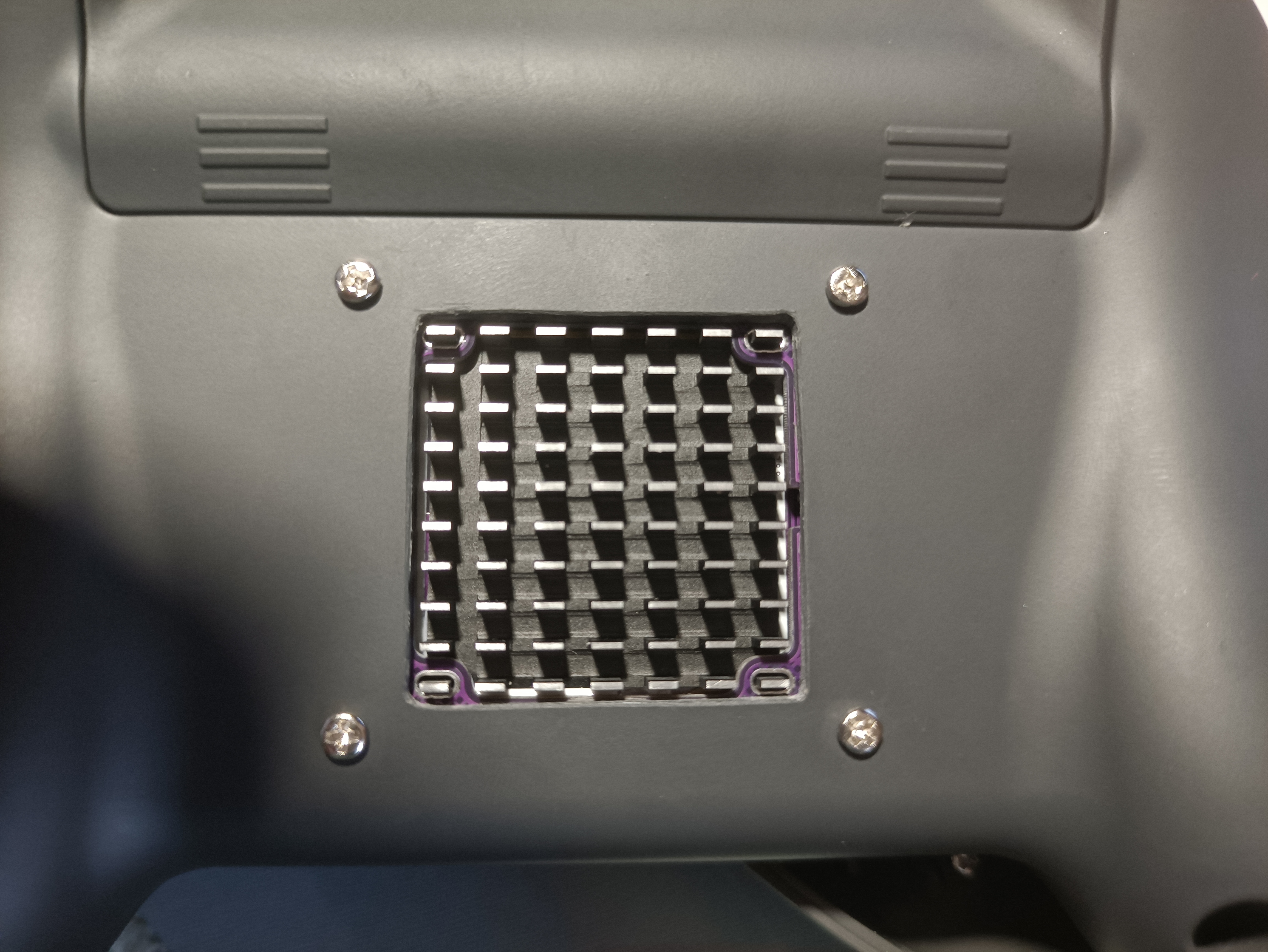

1、安装散热片
遥控背部开30*30方孔及钻M2安装孔,对比PCB_Fixture 的尺寸切割。
放入PCB和散热片,四个M2*10螺丝固定

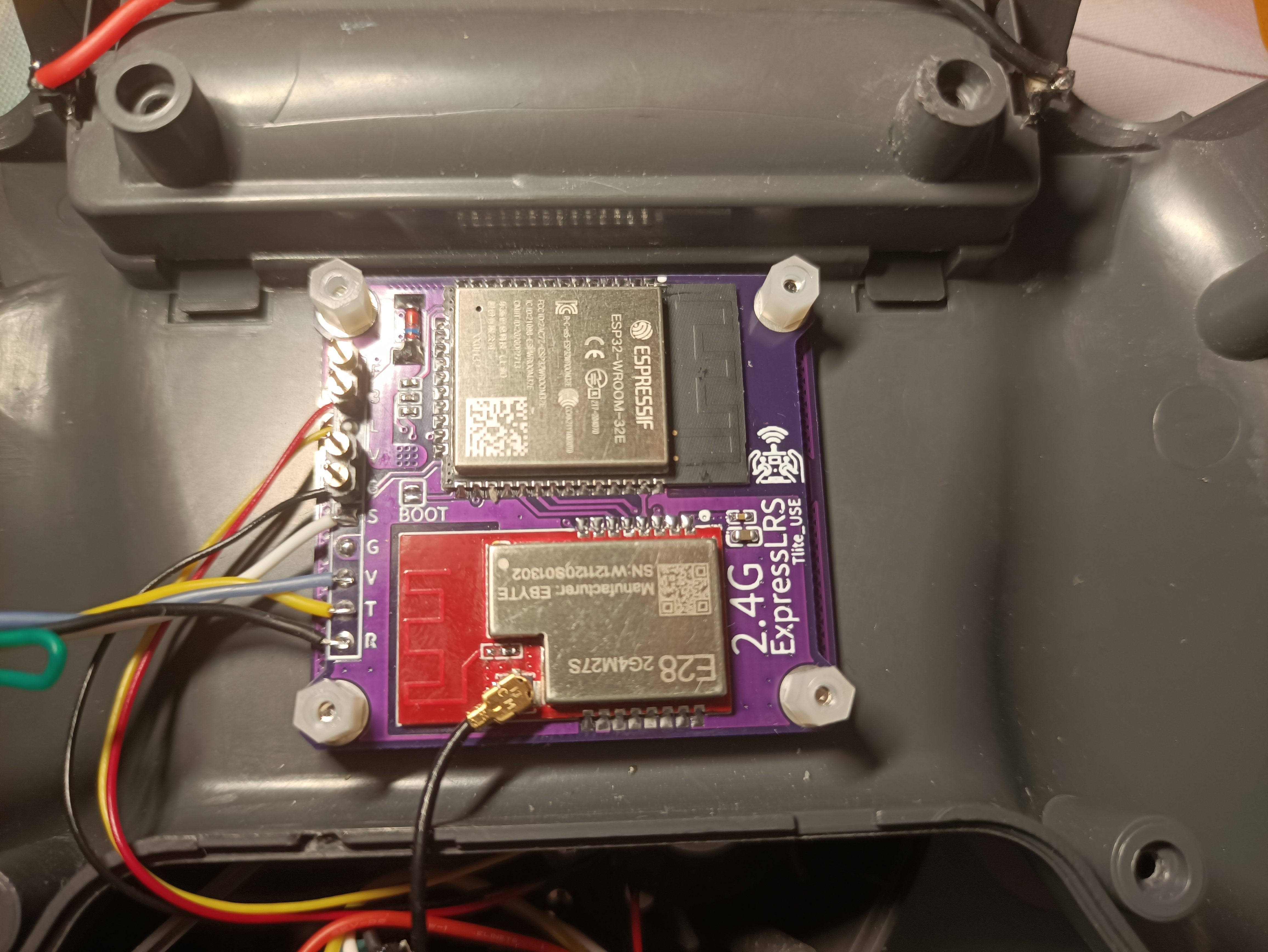

2、安装主控板
安装前先用串口模块给esp32烧写固件,串口模块的3.3V、GND、RXD、TXD分别接到3、G、T、R。

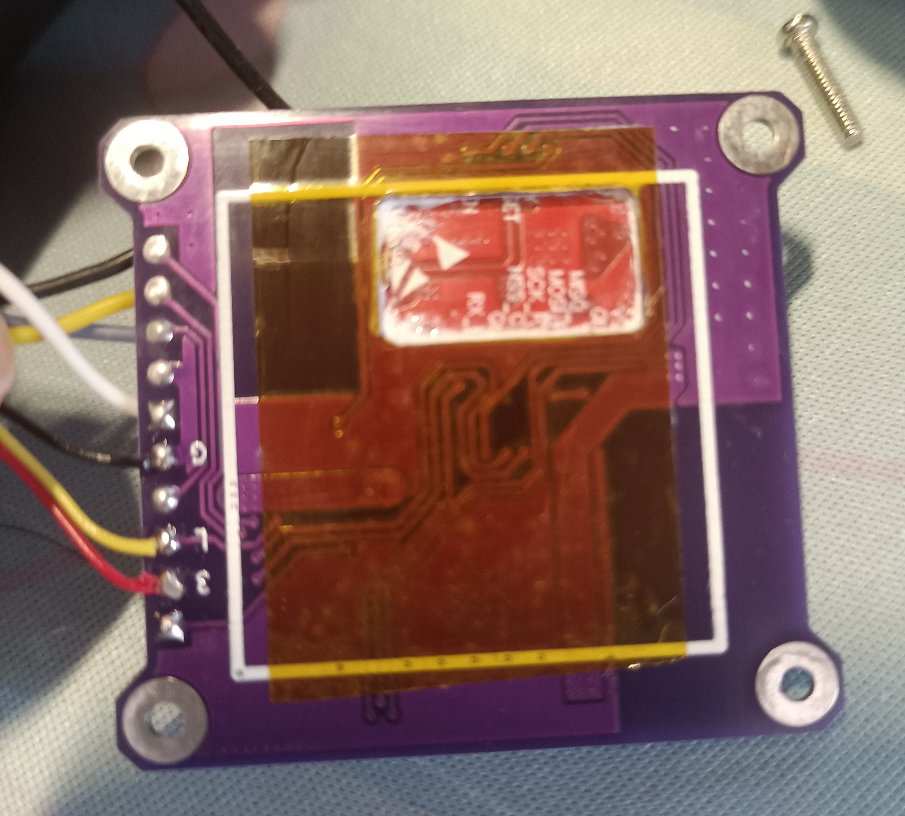

底层PCB和主控板间螺丝套上3个2*6*0.5红介子绝缘垫片。
e28模块背面PCB是挖空的,贴1mm硅脂片或涂牙膏让热传到散热片上,贴上一层高温胶带绝缘。
主控板和供电板连接用的插针为2.54mm圆排针。
遥控nano转接线按图连接到S、V、T、R,绿色那根GND不接(PCB已更新,此处焊盘现为空焊盘)。
四个M2*8尼龙螺柱固定。
要注意把e28模块天线转接电阻调换到ipex座这边后外接天线。

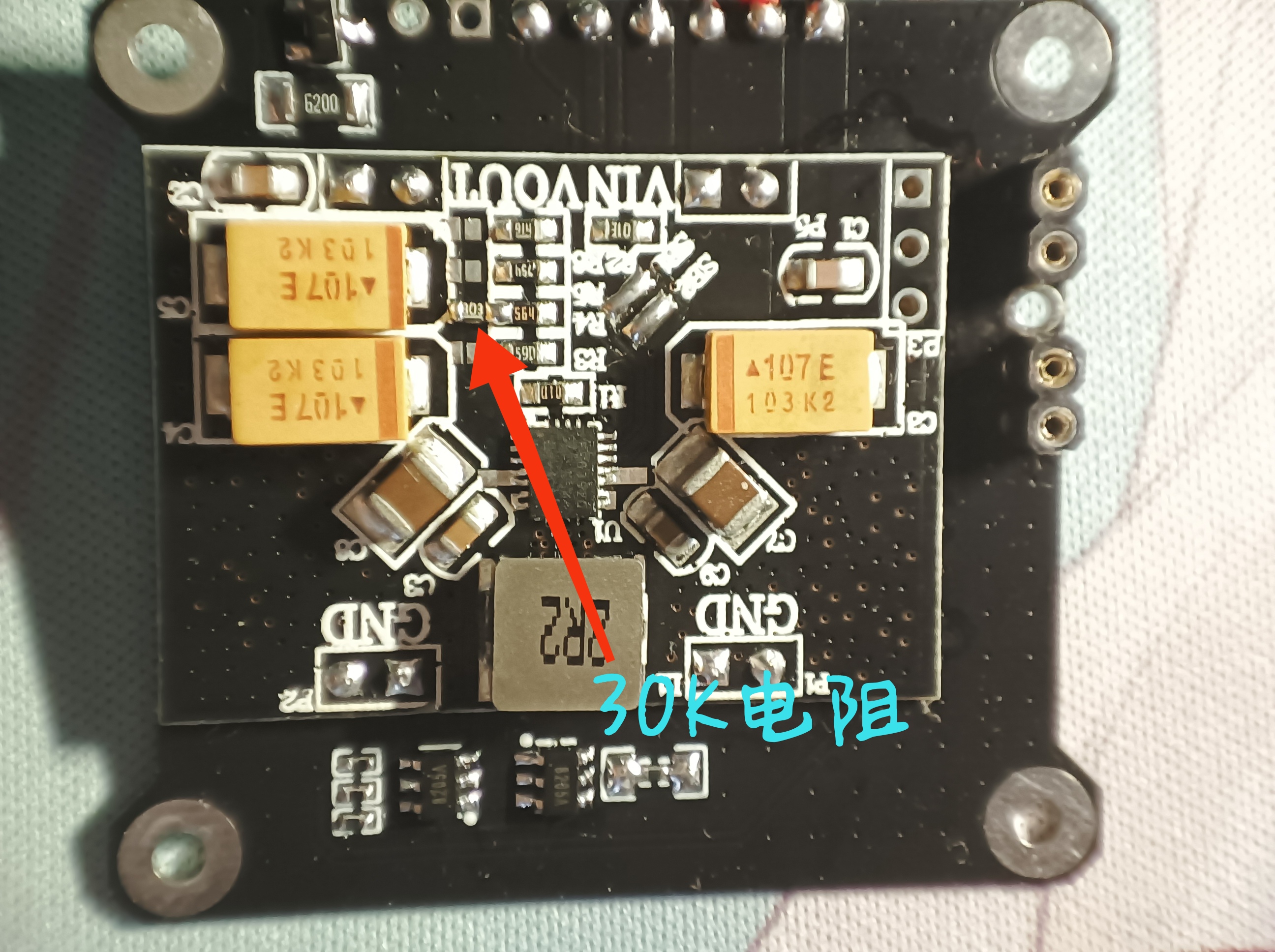

3、安装供电板
TPS63020模块把电压选择的短接点划开,此处串接一个30K电阻调整输出电压到3.45V,改好后先测试电压是否正常。用铜丝焊到PCB上。
VIN接电池,VOU接遥控的供电线。
板子两面以防万一贴上高温胶带绝缘。
最后装上M2*4螺丝。
安装后内部占用厚度13mm。
