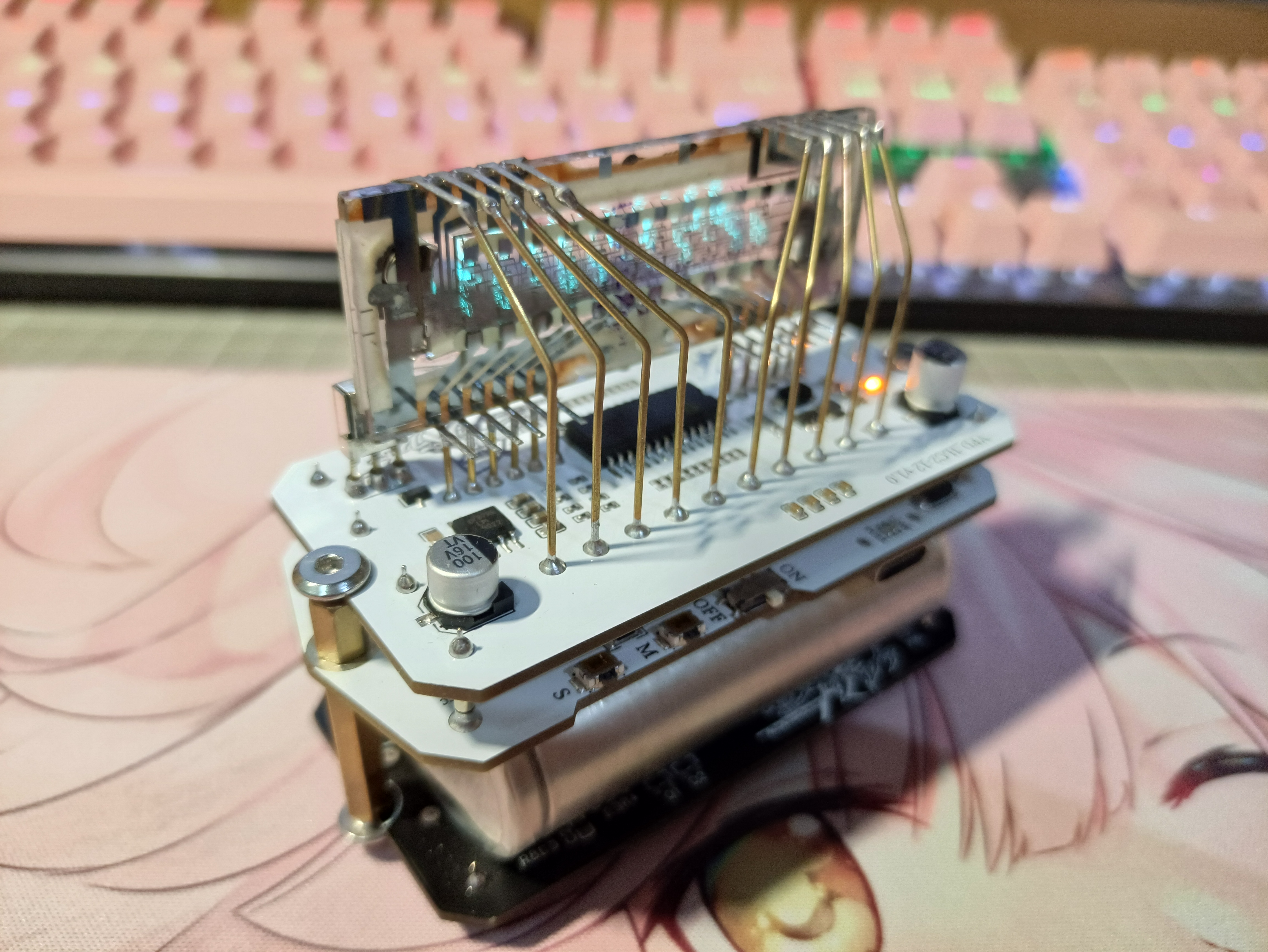

一款迷你 VFD荧光数码管时钟的上部分显示模块,也可做他用,数码管型号ILC2-12,在苏产管子里价格相对亲民。VFD驱动芯片使用HV5812代替MAX6921。

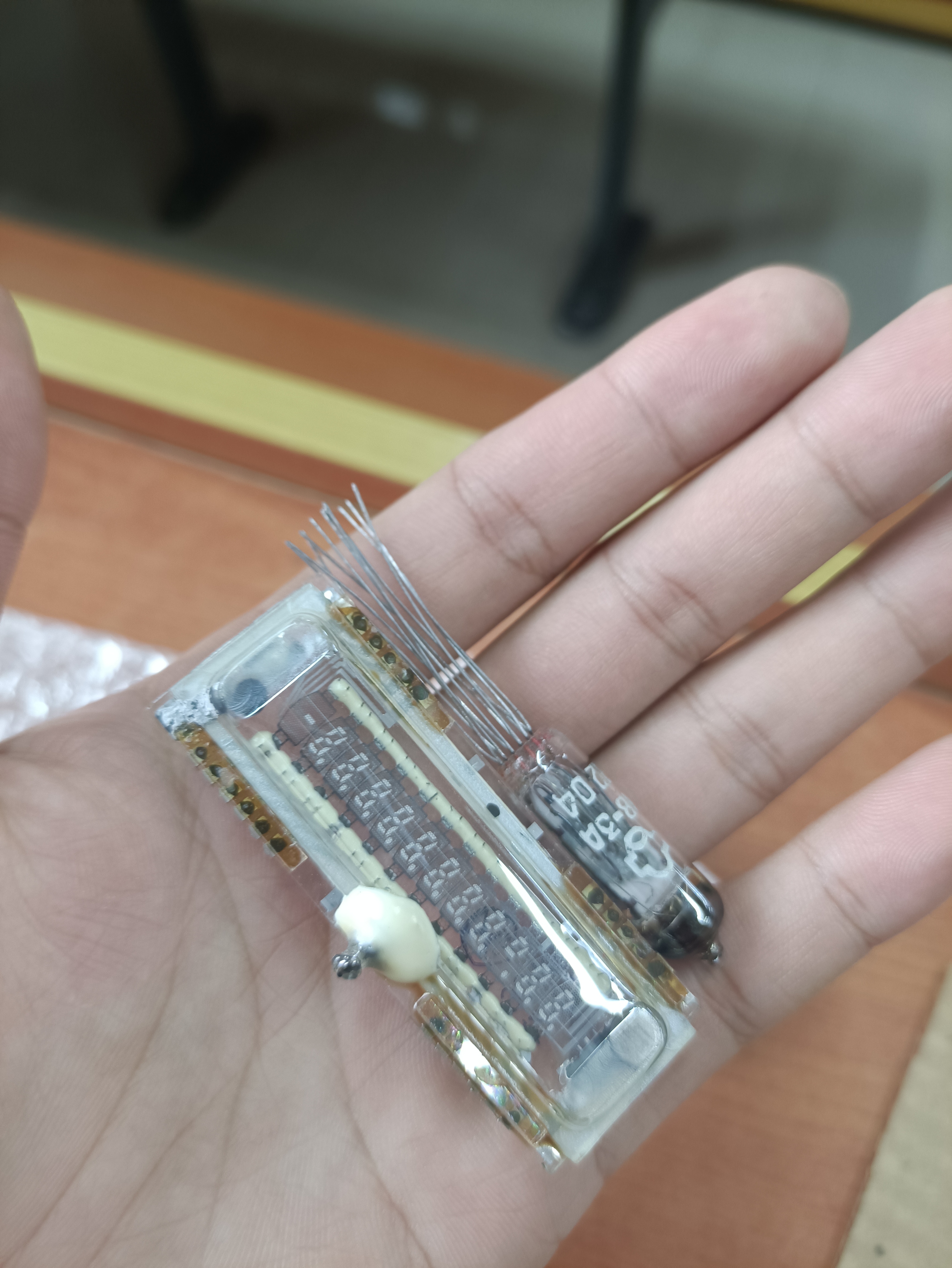

这个12位VFD荧光数码管时钟我挺喜欢的,迷你可爱。就是最左一位只能显示-,倒数第三位只有上半部分。
  管子用0.8mm黄铜丝搭棚焊接固定。

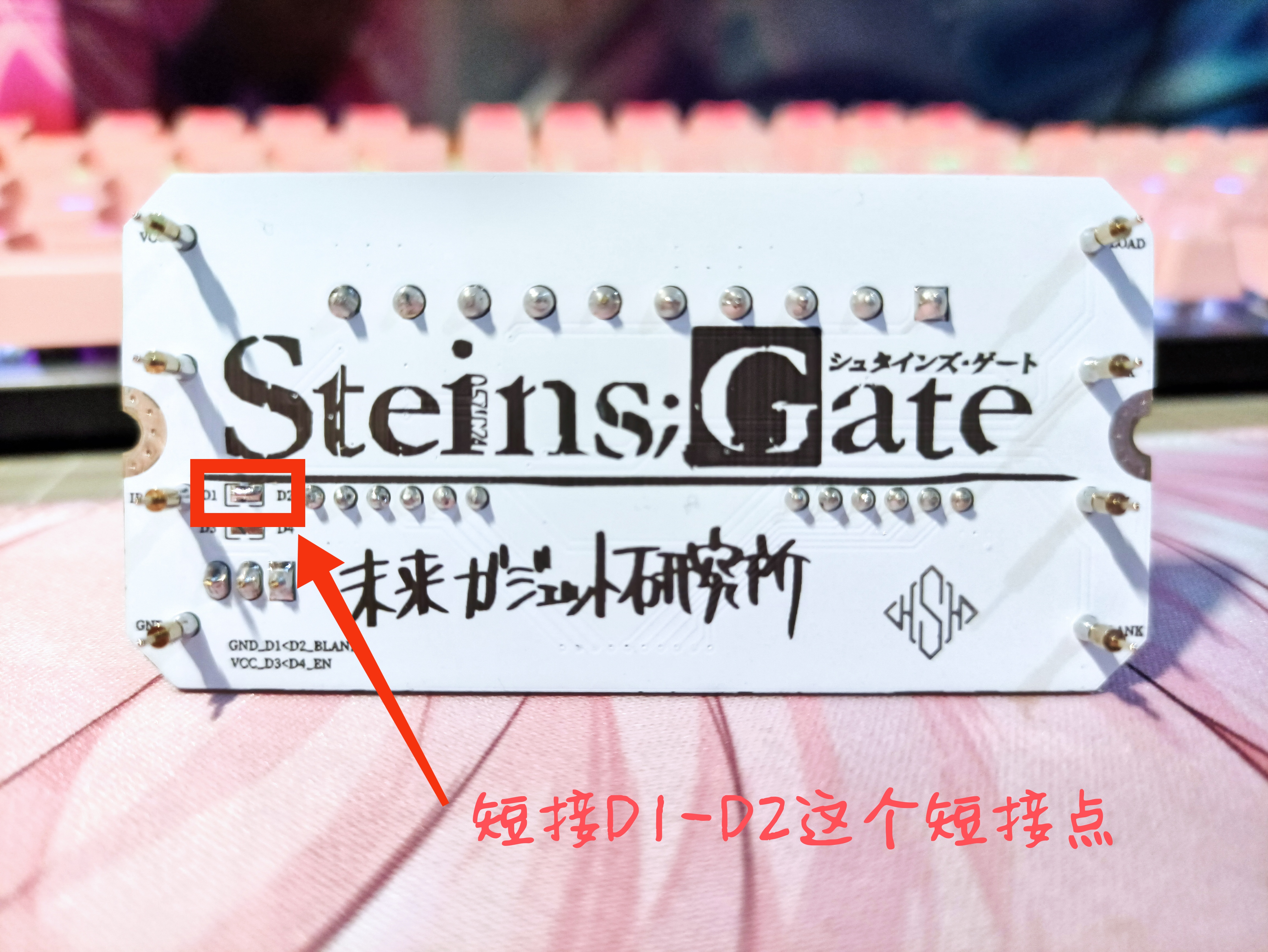

底部有两个短接点,D1-D2短接把HV5812芯片BLANK拉低点亮VFD,也可通过模块引脚输入PWM信号控制VFD亮度,默认短接。D3-D4短接使VFD驱动电路使能,默认断开。
