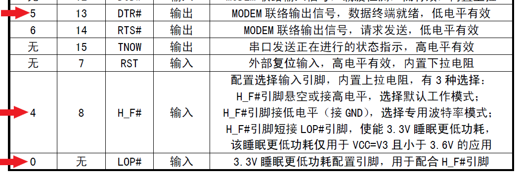

看到很多开源项目都在用CH340K这颗串口芯片,但是这颗芯片不太好买,而且现在已经涨到5RMB+(CH9340K 3RMB不到),使用的成本有点高。看到网上有人说CH340K可以用CH9340K替代,就打算将这颗芯片应用到准备制作的项目中。而网上暂时还没有找到CH9340K的应用,所以先制作了这块板子,用来验证。顺便当成串口模块用,因为我在淘宝上买的串口模块带载能力实在太差了。

CH340K和CH9340K还是有差别的,虽然封装都是ESSOP-10,但是功能和引脚不一样!

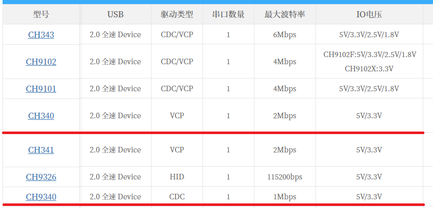

沁恒官网的对比:
引脚对比:
1. CH340K
2. CH9340K
3.CH340K数据手册
4. CH9340K数据手册
可以看到0、4、5引脚并不一样,而且,0、4、5引脚的功能不一样,别信网上那些可以直接替换的鬼话!!!
考虑到实际应用情况,我绘制了两个不一样的符号和封装
一个是没有0号引脚以及对应的焊盘( CH9340K_Without_LOP# ),另一个是有的( CH9340K )

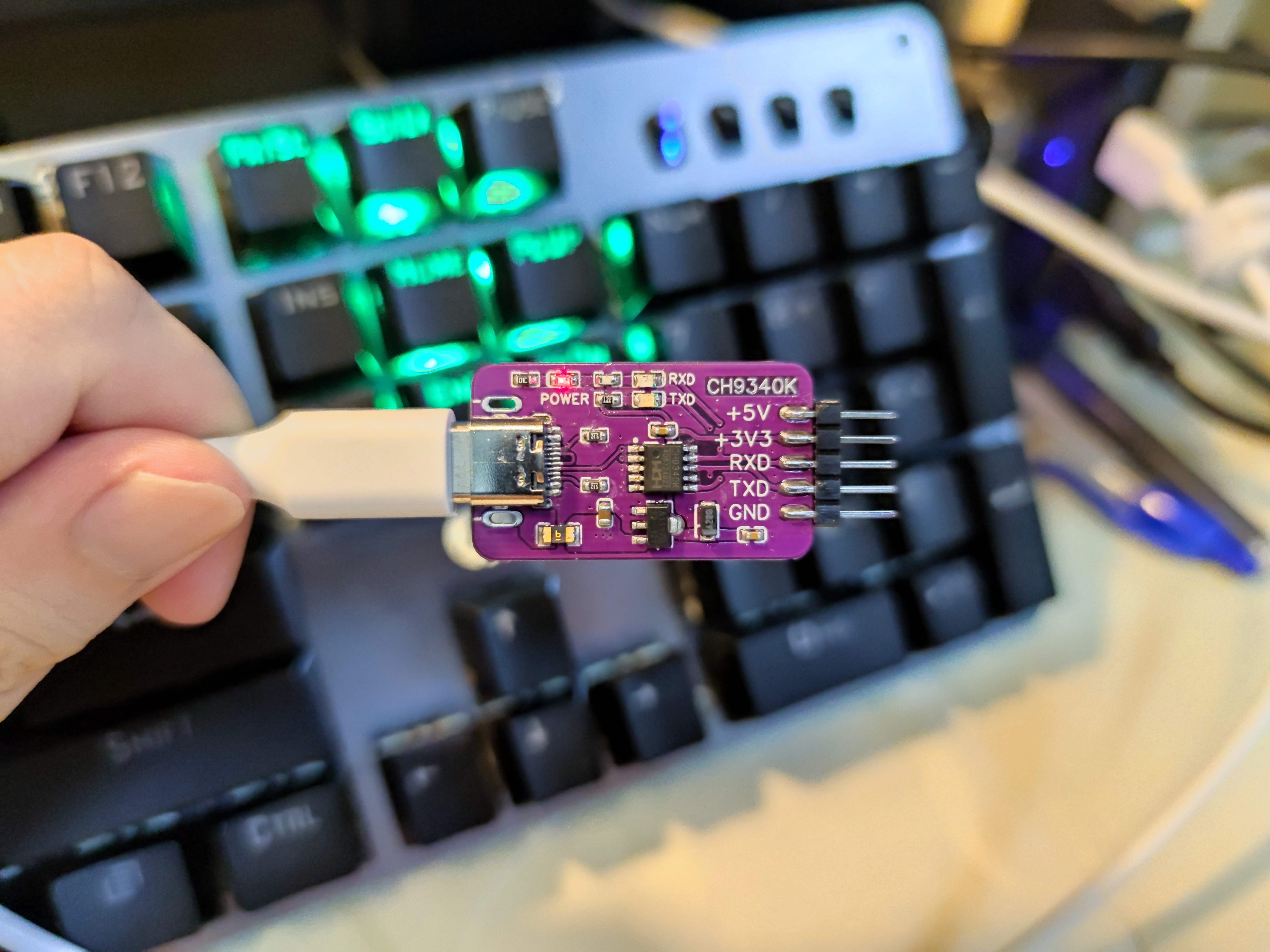

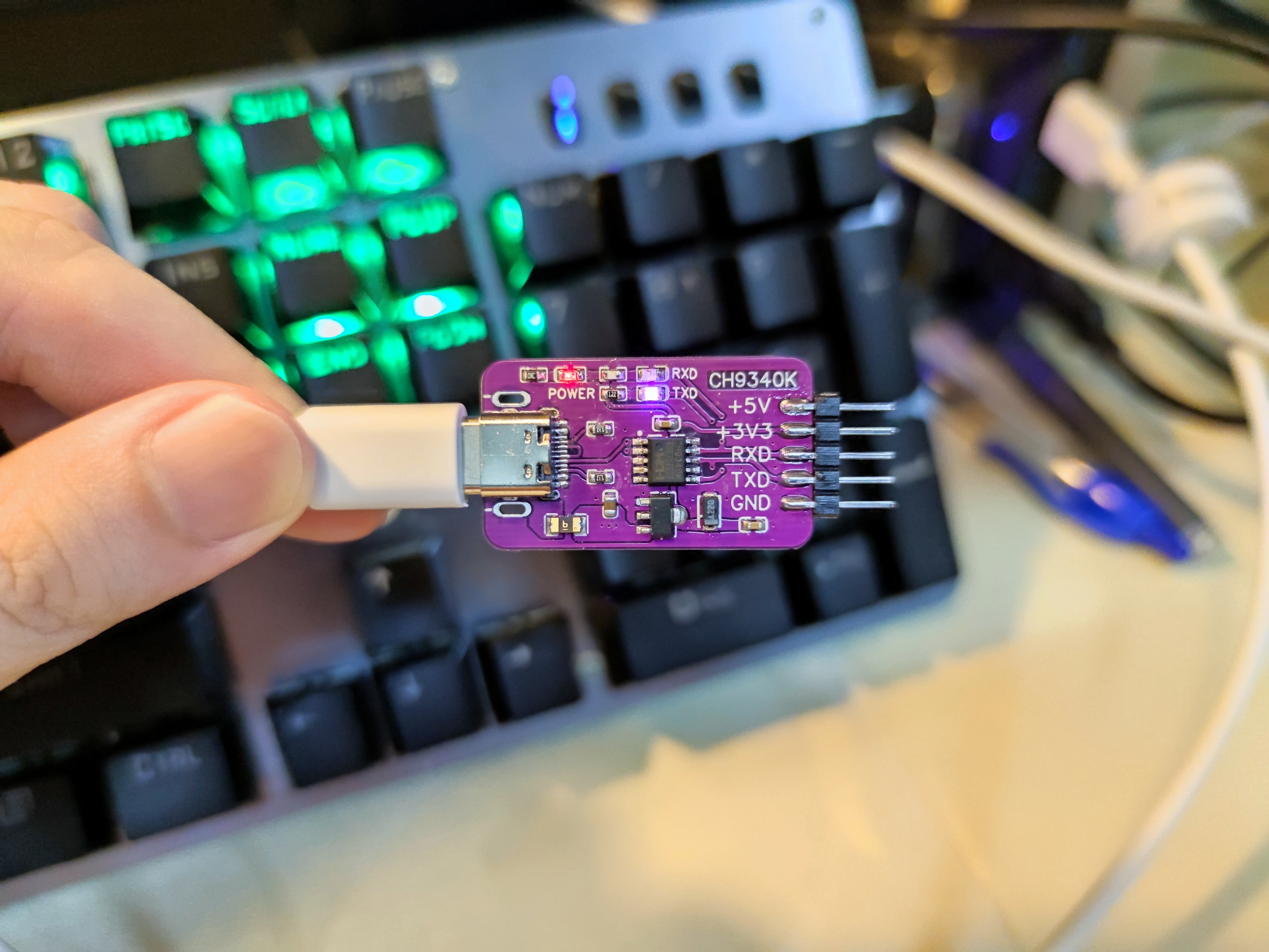

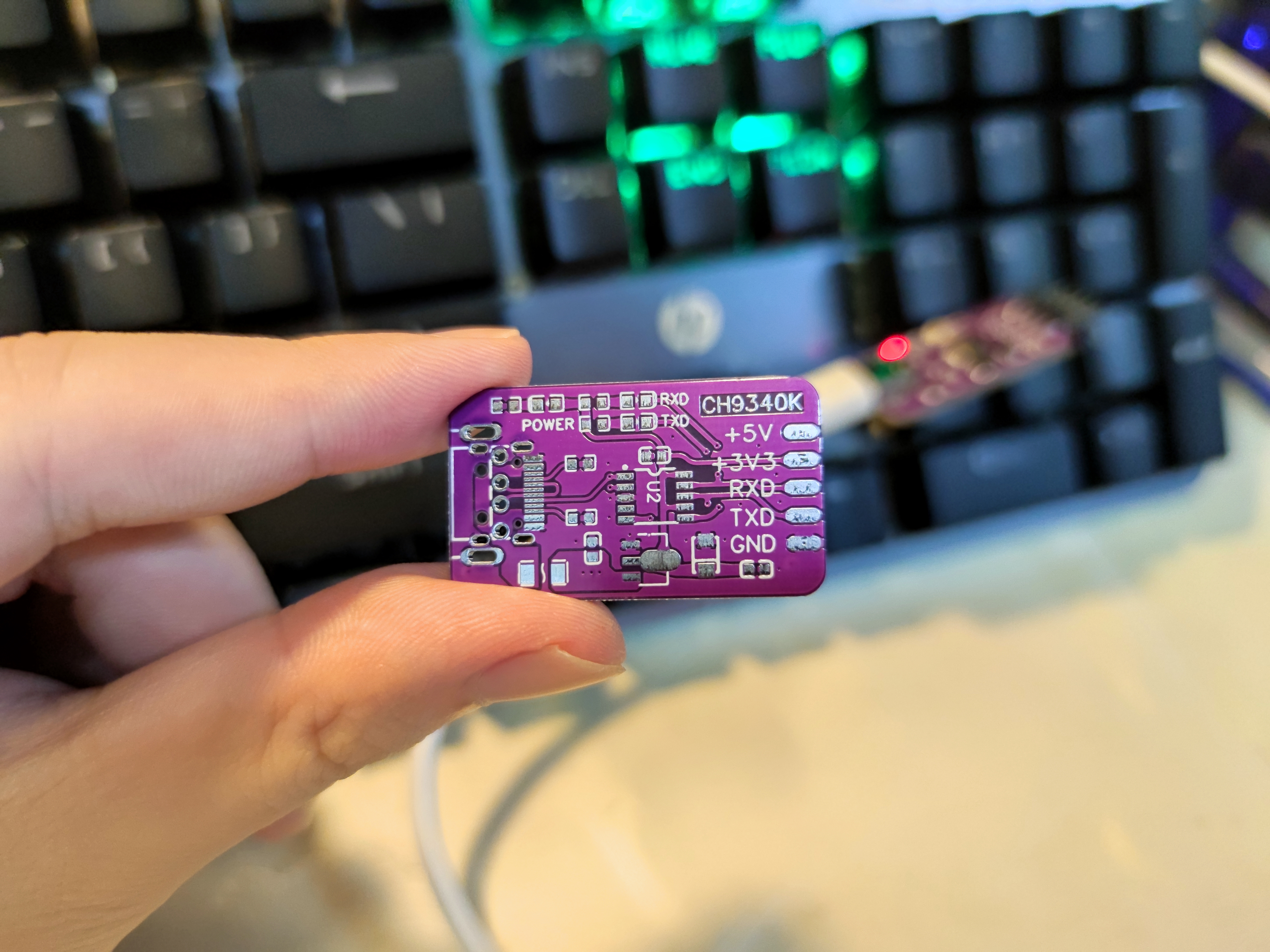

实物:
设备管理器识别:

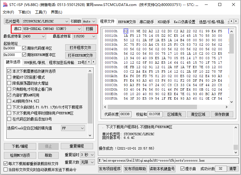

STC-ISP识别

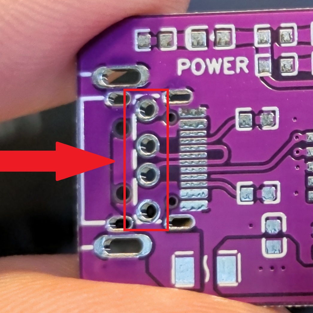

关于USB接口:
可以用USB-A也可以用TYPE-C不必为了换用不同的接口再重新画板、打板。
用TYPE-C口,我建议用聚酰亚胺胶带(俗称 金手指 )贴住下面框出四个口,毕竟TYPE-C母座外壳是金属的,谁知道会不会短路呢
