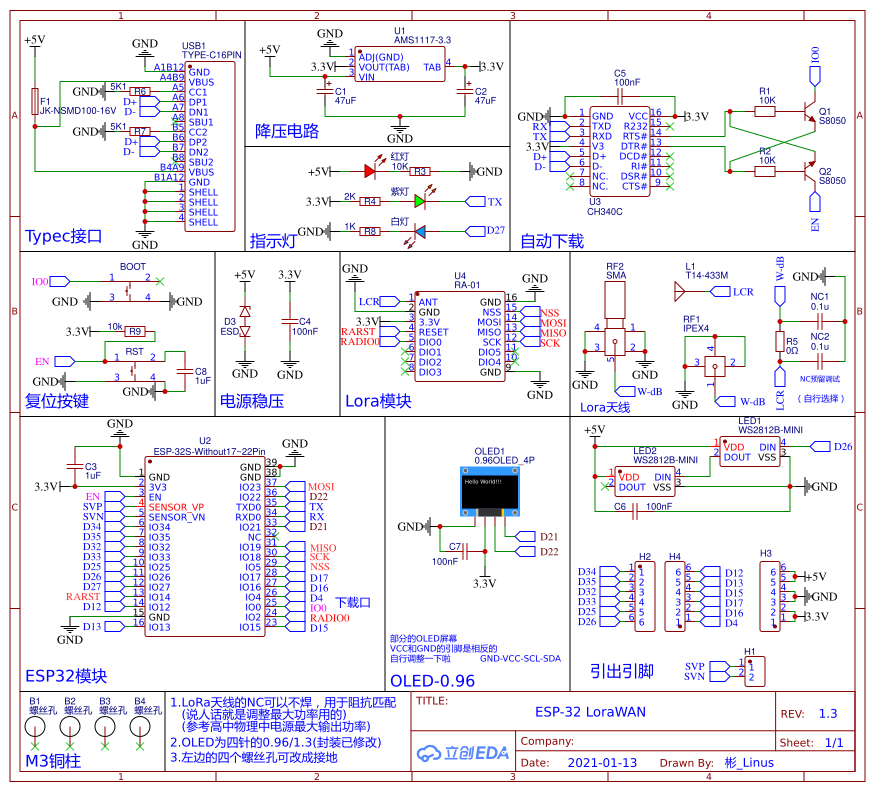

本工程基于盐汽水的ESPLoRa单项网关修改而成
已验证,于6月初打板验证成功,一直鸽到8月才发布,哈哈哈……
与盐汽水原作的区别:
  1. 修改保险丝F1,使保险丝起到保护作用。
  2. 移除肖特基二极管D1,防止因USB输入电压不足而导致电路不能正常工作。
  3. LDO前后电容改用钽电容。
  4. ESP32的使能(复位)按键增加上拉电阻、移除BOOT按键电容。
  5. 修改ESP32封装。
  6. LoRa天线新增挖空。
  7. 增加供电引脚数量。
  8. 增加两颗WS2812。
描述:
主控:安信可的ESP32-S(立创商城编号:C277944)或是 乐鑫的ESP32-WROOM-32(立创商城编号:C82899) ,实测这两个模块可互换,根据自己的需求选择就好啦。
安信可ESP32-S
乐鑫ESP-32-WROOM-32
LoRa模块:安信可Ra-01
安信可Ra-01
ESP32与Ra-01对应引脚:
ESP32 Pins Ra-01 Pins
D5 NSS
D23 MOSI
D19 MISO
D18 SCK
D14 RST
D2 DIO
功能:
  1. 用Arduino开发
  2. 有自恢复保险丝(必要),省去替换一次性保险丝的烦恼
  3. 预留ESD器件焊盘(不必要),根据需求使用。
  4. 串口芯片使用CH340C,无需晶振,支持自动下载电路。(也可用CH340K,体积更小,根据需求自己改就好啦)
  5. 用4-pin的OLED做显示,部分OLED的VCC、GND引脚顺序不一样,按你自己手头上的OLED修改。
  6. ESP32可用引脚都已引出。
  7. 电容电阻都采用0603封装。

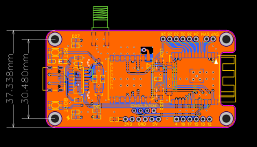

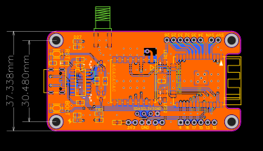

  • PCB天线有两种设计,SMA天线和Ra-01附赠的天线(二选一),附赠的天线焊在这个洞上
如果是用SMA天线,建议用锡堵上这个孔
  • SMA天线不能乱用,要用和自己LoRa频率一样的天线(LoRa设定通信频率在433MHz就用433MHz的天线)
PCB背面的的电容NC1、NC2可不焊(用于阻抗匹配,调节LoRa信号强度用,不能随便选!!!选好了可以增强信号,选错了会削弱信号,我不会算阻抗,所以我没有焊),但是电阻R5一定要!(起到一定的滤波作用,当然要是没有0Ω电阻,也可以用一坨锡解决)
  • WS2812注意引脚序号,不要焊反了。WS2812缺口朝向如下图
  • PCB背面的ESP32用的这颗电容建议使用1uF的,ESP32在收发状态下的瞬态功耗特别大,供电不足的情况下容易导致ESP32复位,最好的解决办法是给ESP32设计独立的LDO供电。
  • PCB有两个版本,一个有打板验证,一个没有。
         45°走线版(已验证
         弧度走线版(未验证
