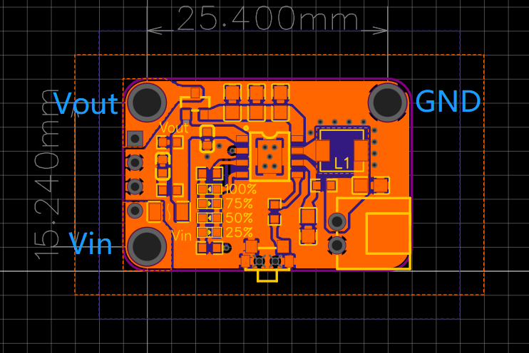

英集芯IP5306锂电池充放电模块。 IP5306为2.1A充电2.4A放电高集成度移动电源SOC
简介:英集芯IP5306锂电池充放电模块。 IP5306为2.1A充电2.4A放电高集成度移动电源SOC

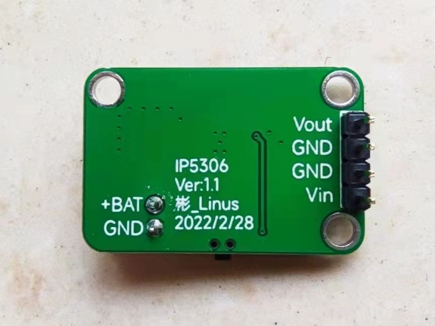

实物:
1. 成品

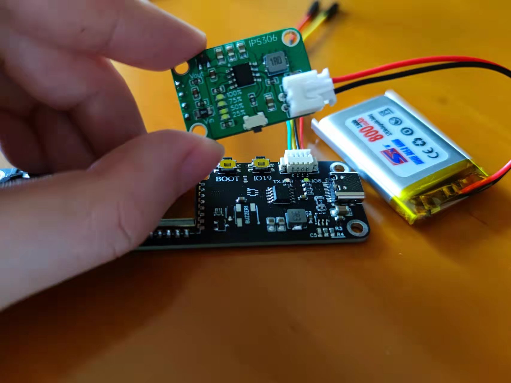

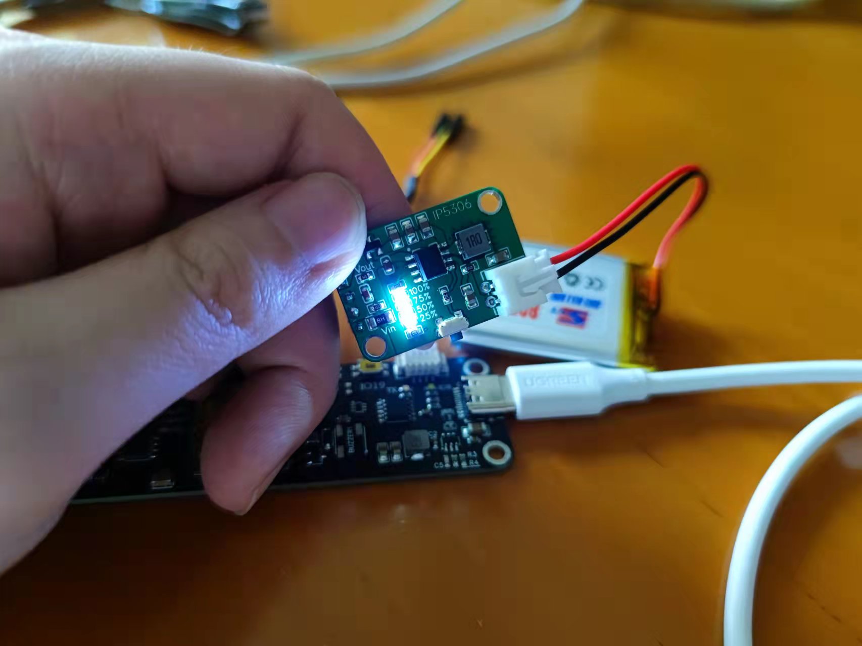

测试:
1. 充电

3. 放电
实际黑板上IO19下方的LED(标号TX)闪烁,说明黑板有电压输入,即IP5306模块有输出

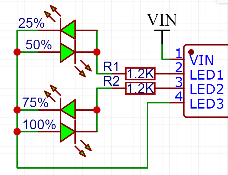

2. LED以及电阻
        实际使用白色LED(编号:C84265) ,配上2k的电阻。我个人觉得还是有点亮。
        也可以不用电阻直接怼一坨锡上去,这两个电阻IP5306数据手册上并没有,是我自己加上去的。
        具体怎么搭配,看你自己。

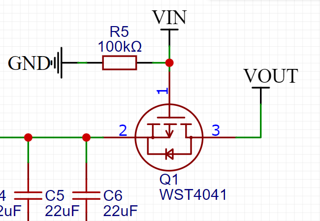

3. PMOS部分
        PMOS实际使用CJ3401(编号:C13799)
        电阻R5的阻值酌情增减
2. 螺丝孔
       M3的孔径,3个孔分别连接到Vin、Vout、GND!!!
       没注意这点把电路整废了别来找我
