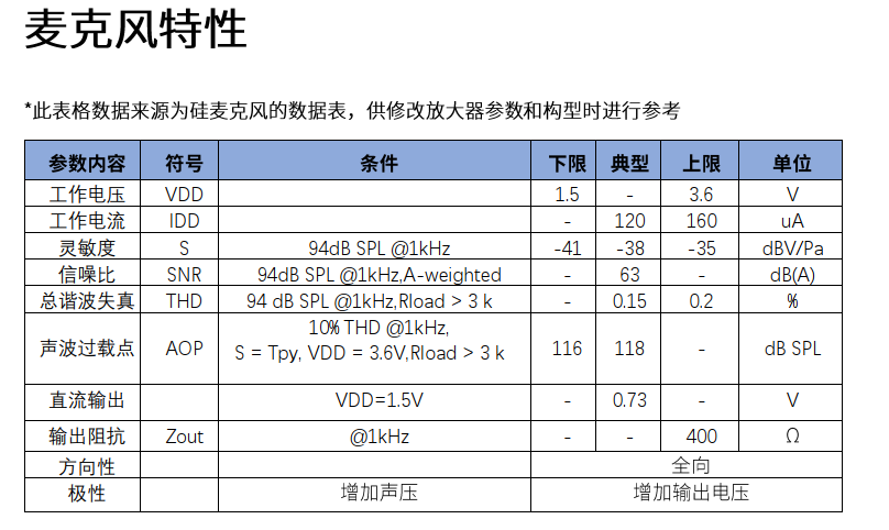

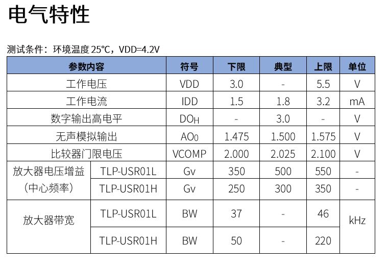

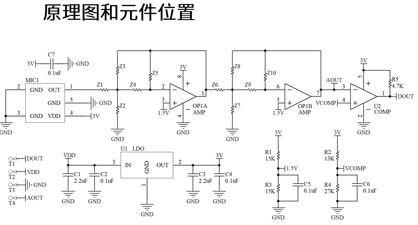

TLP-USR01X是一款超小尺寸的超声波传感模块,它集成了宽频MEMS硅麦克风、电源管理、选频放大电路以及电压比较器,同时提供模拟输出和数字逻辑输出。
简介:TLP-USR01X是一款超小尺寸的超声波传感模块,它集成了宽频MEMS硅麦克风、电源管理、选频放大电路以及电压比较器,同时提供模拟输出和数字逻辑输出。
TAPR Open Hardware License
创建时间:2022-02-14 10:46:55更新时间:2022-02-14 11:14:22
它分为TLP-USR01LTLP-USR01H两个型号。

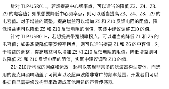

TLP-USR01L的放大器构型是中心频率在40kHz的带通滤波器。
TLP-USR01H的放大器构型是带宽拐点在50kHz的高通滤波器。
开发者们可以阅读本手册后半部分提供的内容,通过改变若干电阻和电容来调整所需的频率范围、滤波形式和放大增益。
