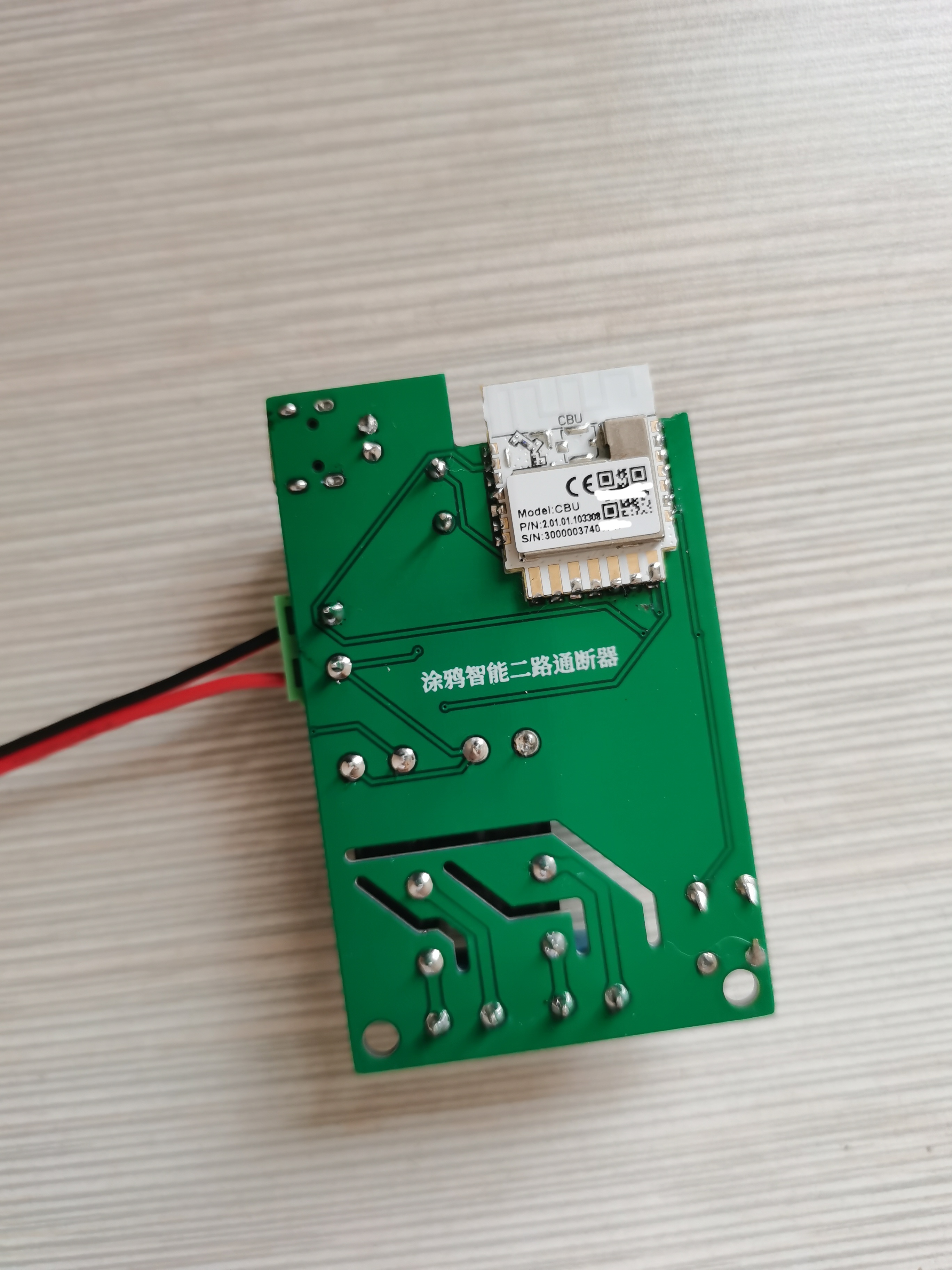

使用涂鸦免开发方案,使用模组CBU 是由杭州涂鸦信息技术有限公司开发的一款低功耗嵌入式 Wi-Fi 模组。它由一个高集成度的无线射频芯片 BK7231N 和少量外围器件构成,可以支持 AP 和 STA 双角色连接,并同时支持低功耗蓝牙连接。
通讯方式: Wi-Fi、蓝牙BLE

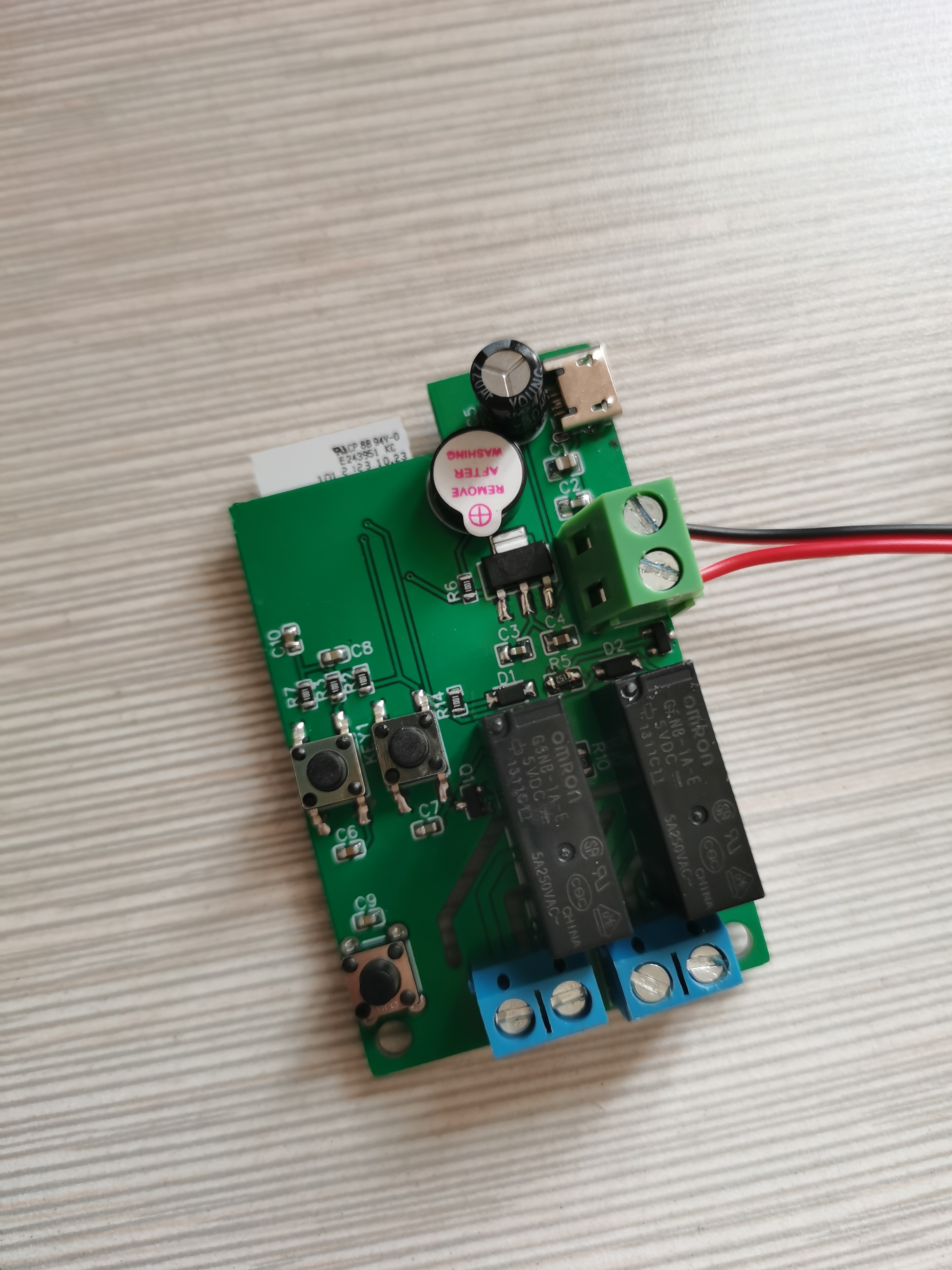

1. 双向供电,可直接用交流220V电源供电,也可通过micro USB供电;
2. 供电可设置倒计时,定时;
3. 2路独立控制,一键开启/关闭灯具。

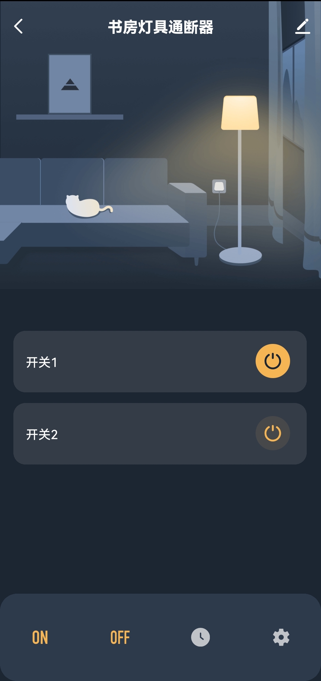

用户端界面:
实测待机耗电约0.01A,两路全吸合为0.1A
