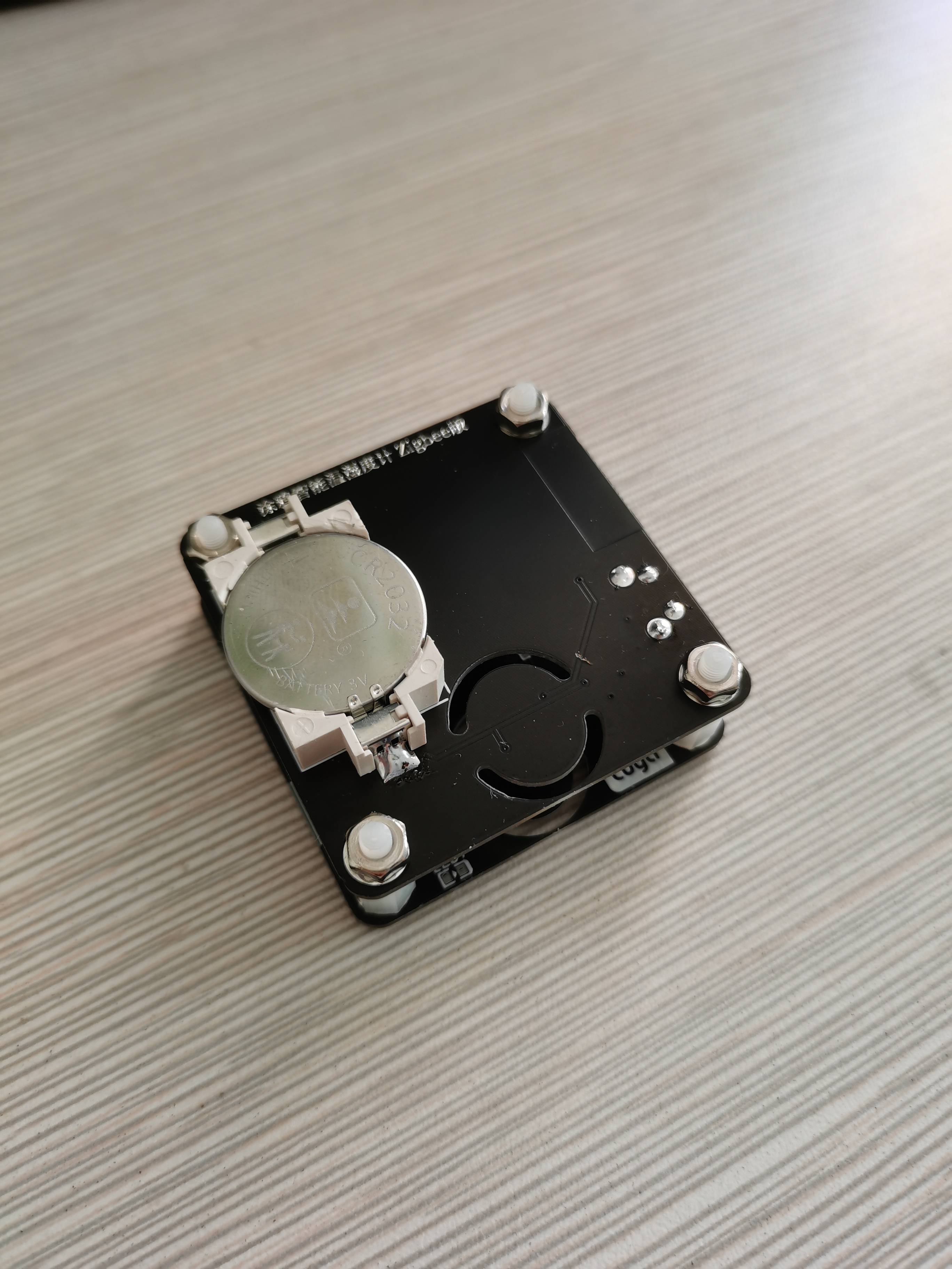

基于涂鸦智能的Zigbee温湿度计,采用免开发方案,焊上即用
简介:基于涂鸦智能的Zigbee温湿度计,采用免开发方案,焊上即用
创建时间:2021-08-14 19:47:42更新时间:2022-01-14 10:37:50
注意:该项目需要涂鸦智能Zigbee网关
OEM克隆链接:点我克隆涂鸦Zigbee温湿度计
1.本工程采用涂鸦Zigbee(ZTU)模组制作的网关。免开发无需写代码;
2.本温湿度计拥有温度,湿度显示及其范围报警等功能;
3.该模组耗电量较低,按照配置实际使用时间大于5个月。
工程从8月一直鸽到现在,为了测试耗电量
制作过程

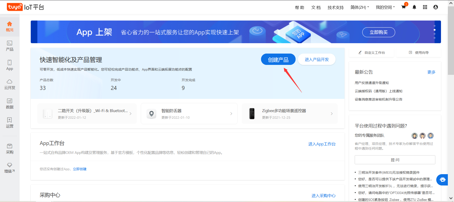

第一步:首先进入涂鸦IOT官网 点我进入 点击左面的概况,再点击创建产品
第二步:根据提示完成项目创建

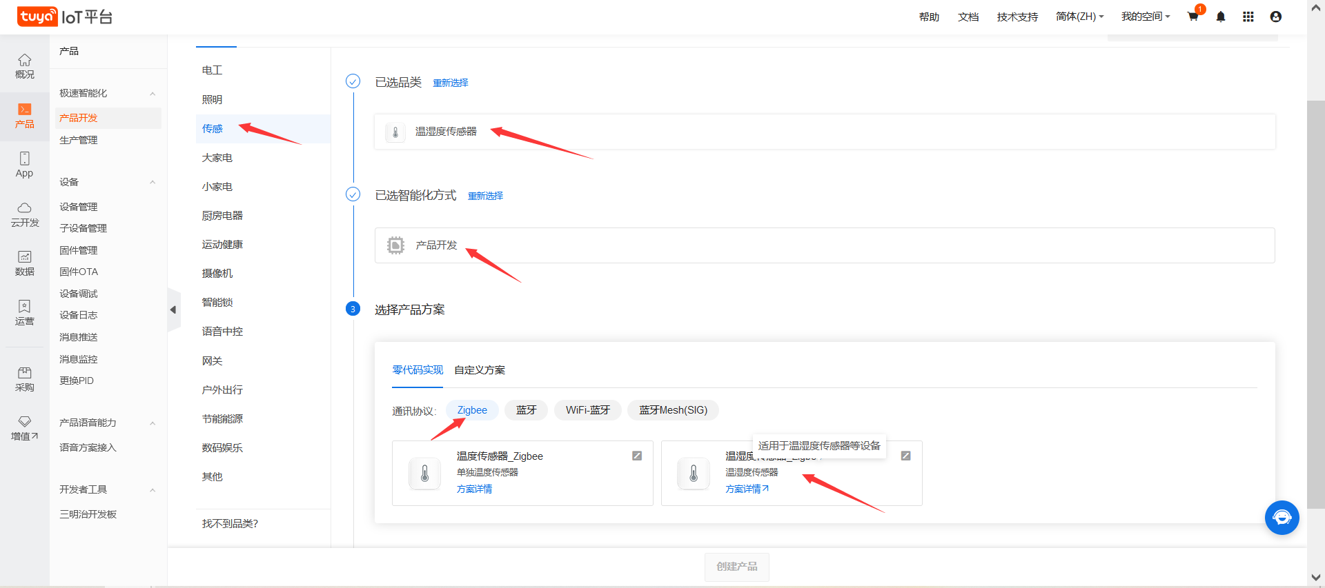

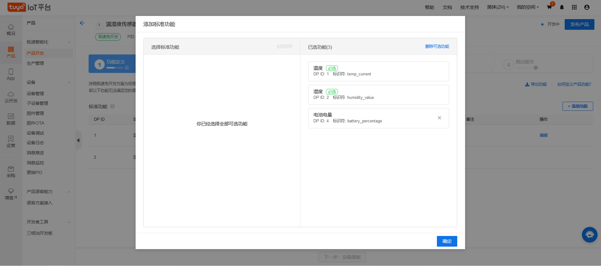

第三步:填写产品名称,,这里我们勾选全部功能选择,直接点击确认

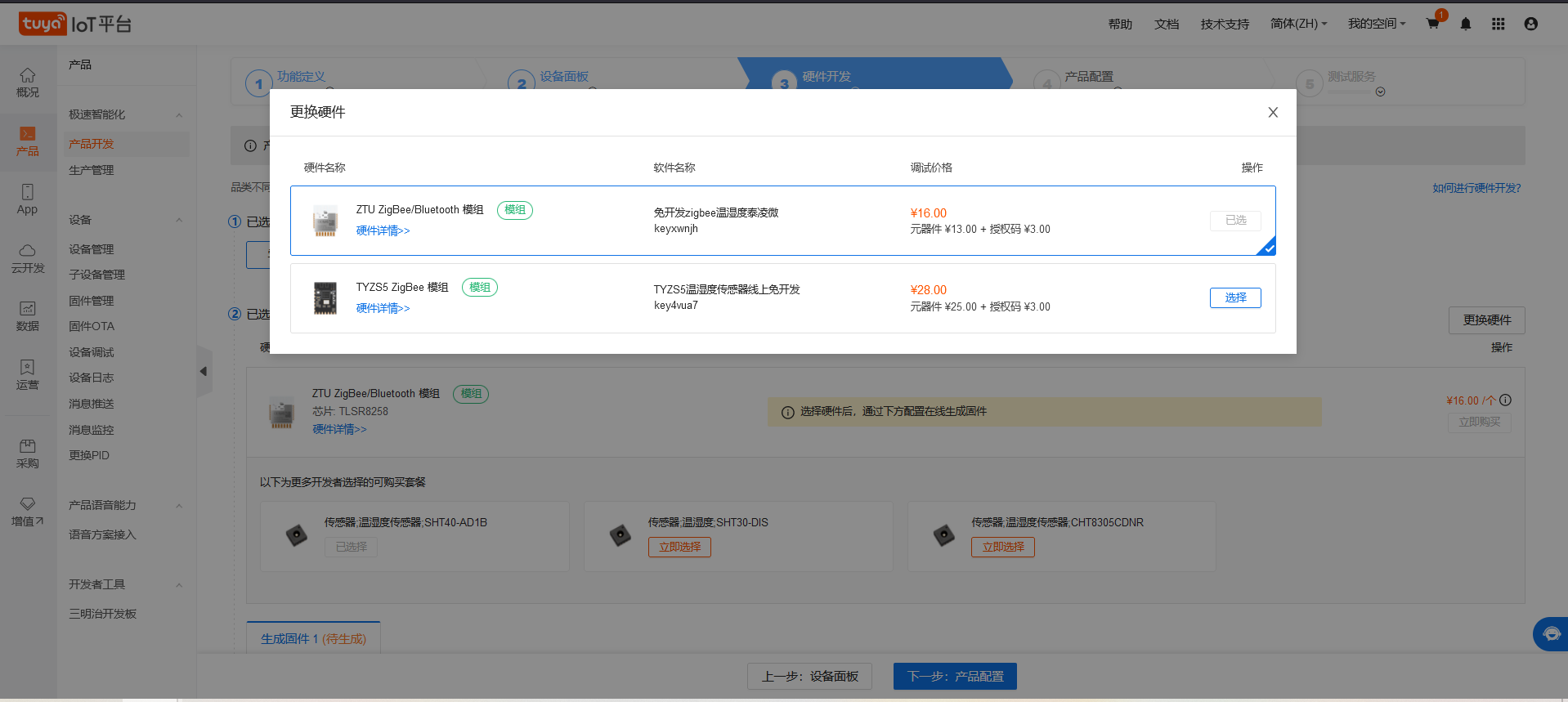

第四步:选择合适的面板,选择合适的模组(这里我以ZTU模组为例)

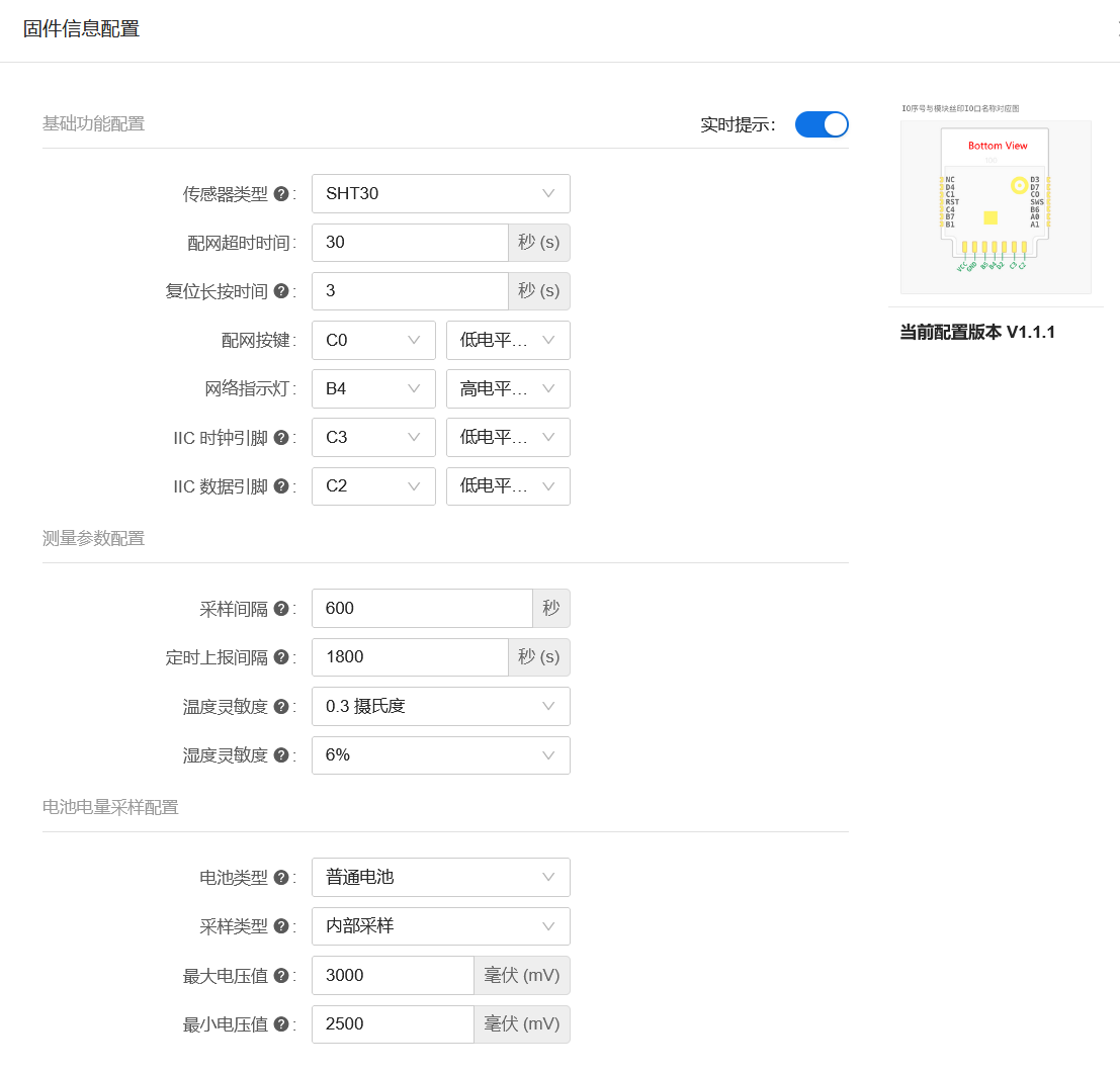

第五步:模组我们选择好之后 ,接下来需要制作固件,固件的选择按照附件当中选择即可。(附件在文章底部
第八步:这样我们整个产品的创建就完成了,选择的模组加入到购物车购买吧。

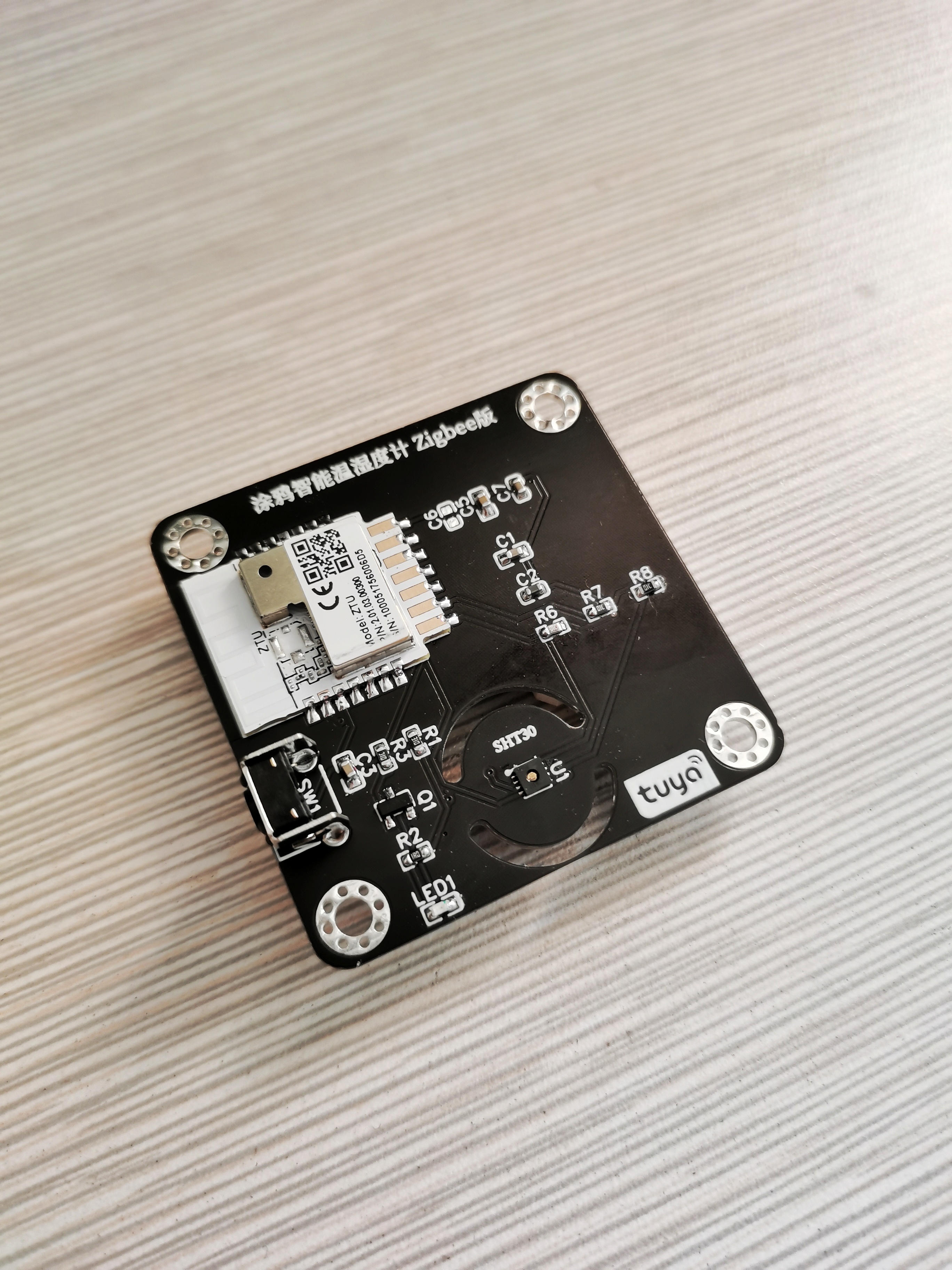

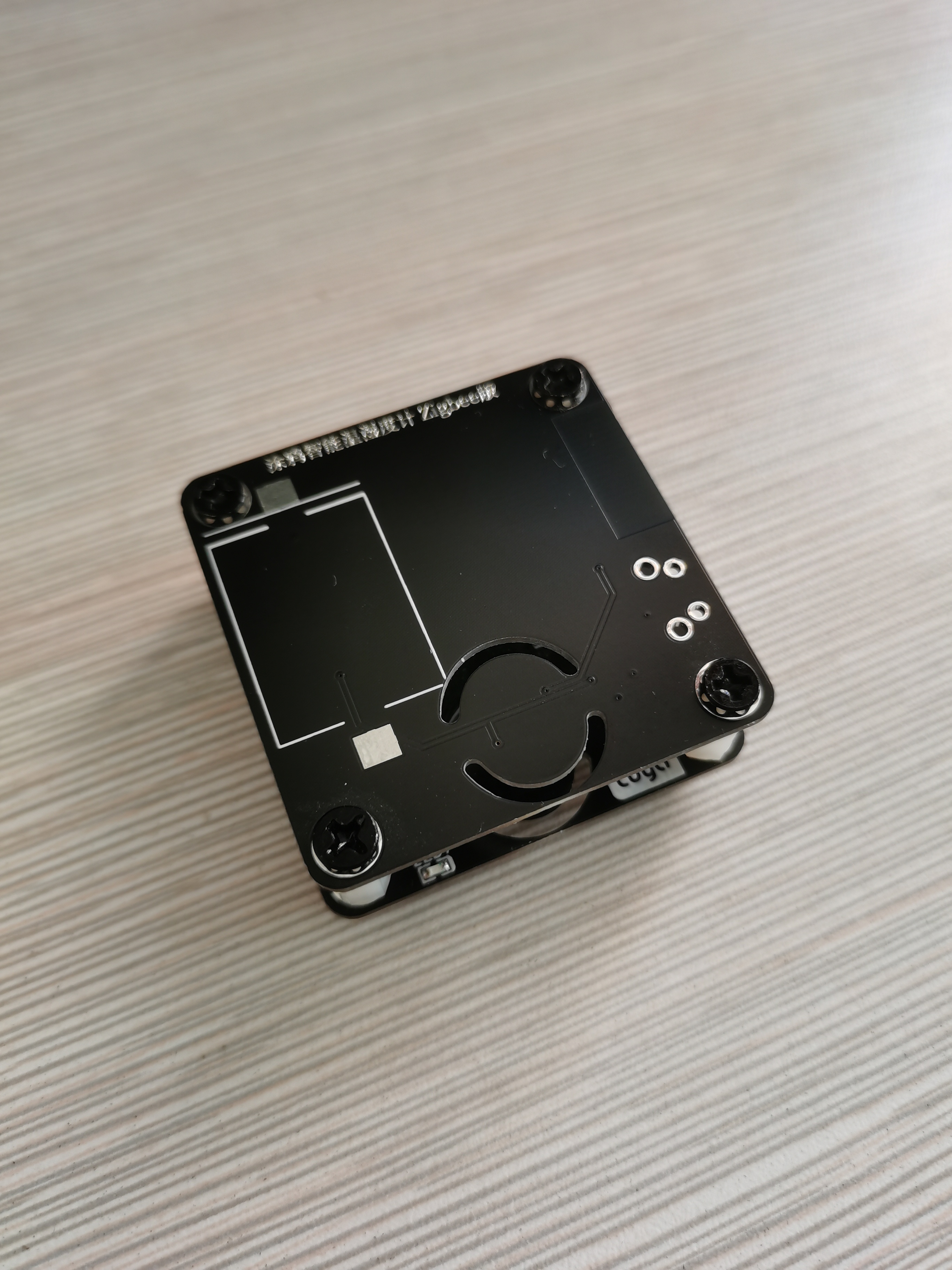

Q1:PCB注意:
SHT30及其容易虚焊,请确保焊接正确;
Q2:如何配网?
设备通电后,需要对长按配网键可以进入配网模式,配网的过程中,配网指示灯会快闪,表示目前进入配网的状态。这个时候您只需要在涂鸦智能APP里面打开自动搜索即可发现设备完成配网(注意:部分手机需要开启定位等权限),其他模组按照您当时配置模组固件的选项而定。
