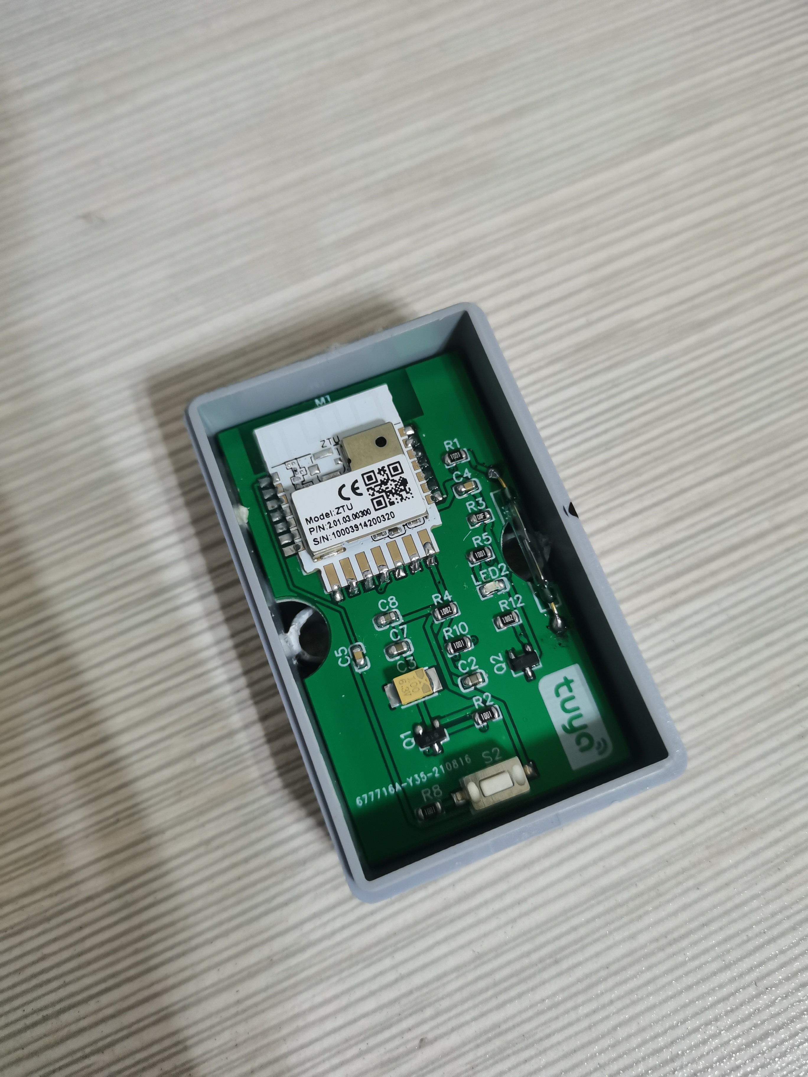

本工程采用涂鸦免开发方案实现门磁设计。硬件,仅需常用电阻电容+模组即可实现。配合廉价外壳,开发零成本!
1.Zigbee采用涂鸦ZTU 模组,可免开发自由配置;
2.状态指示灯显示触发状态;
3.按键可进行配网使用。
注意:该门禁需要有涂鸦智能Zigbee网关才能使用
CR2032电池供电,实测月耗电20%左右;
刚刚好可以装入某宝的外壳:
开孔位置差了亿点点~

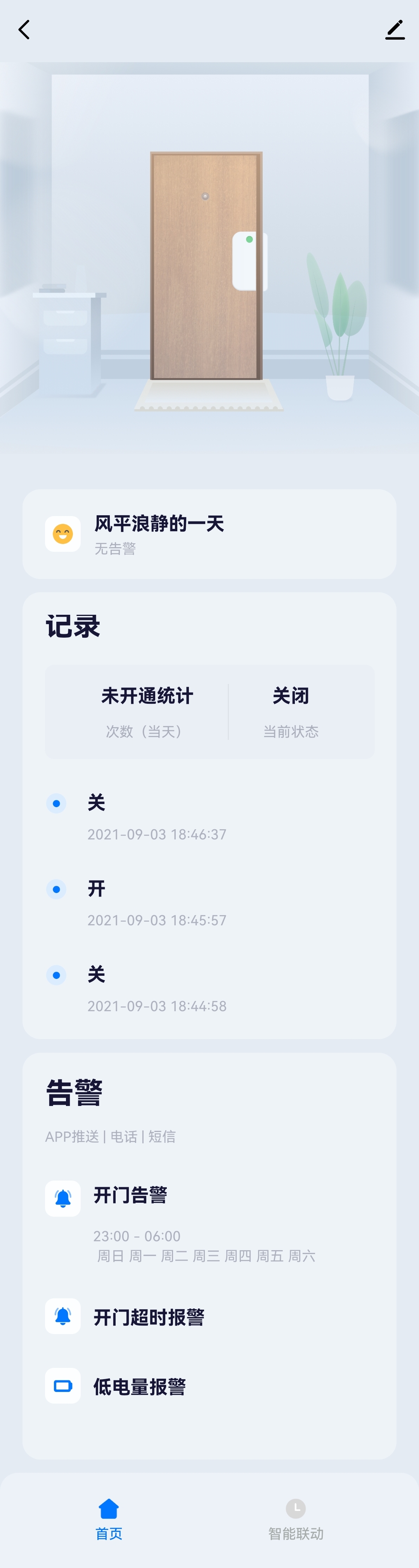

用户界面:
该面板是个人用户的选择,若需要高级面板,则需要企业认证。

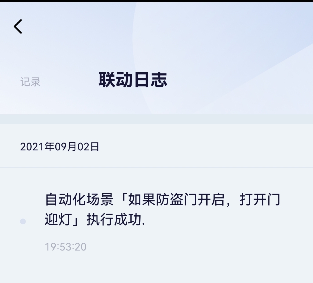

产品联动:
