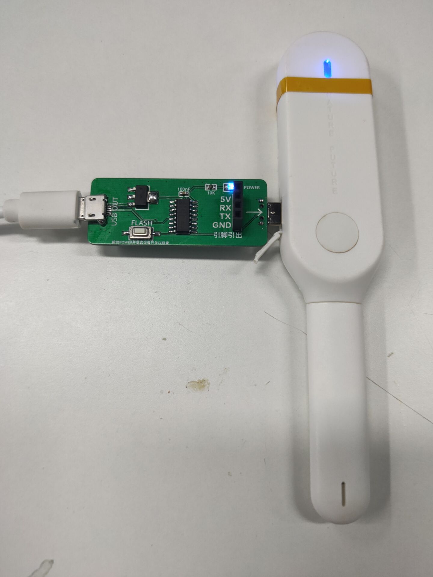

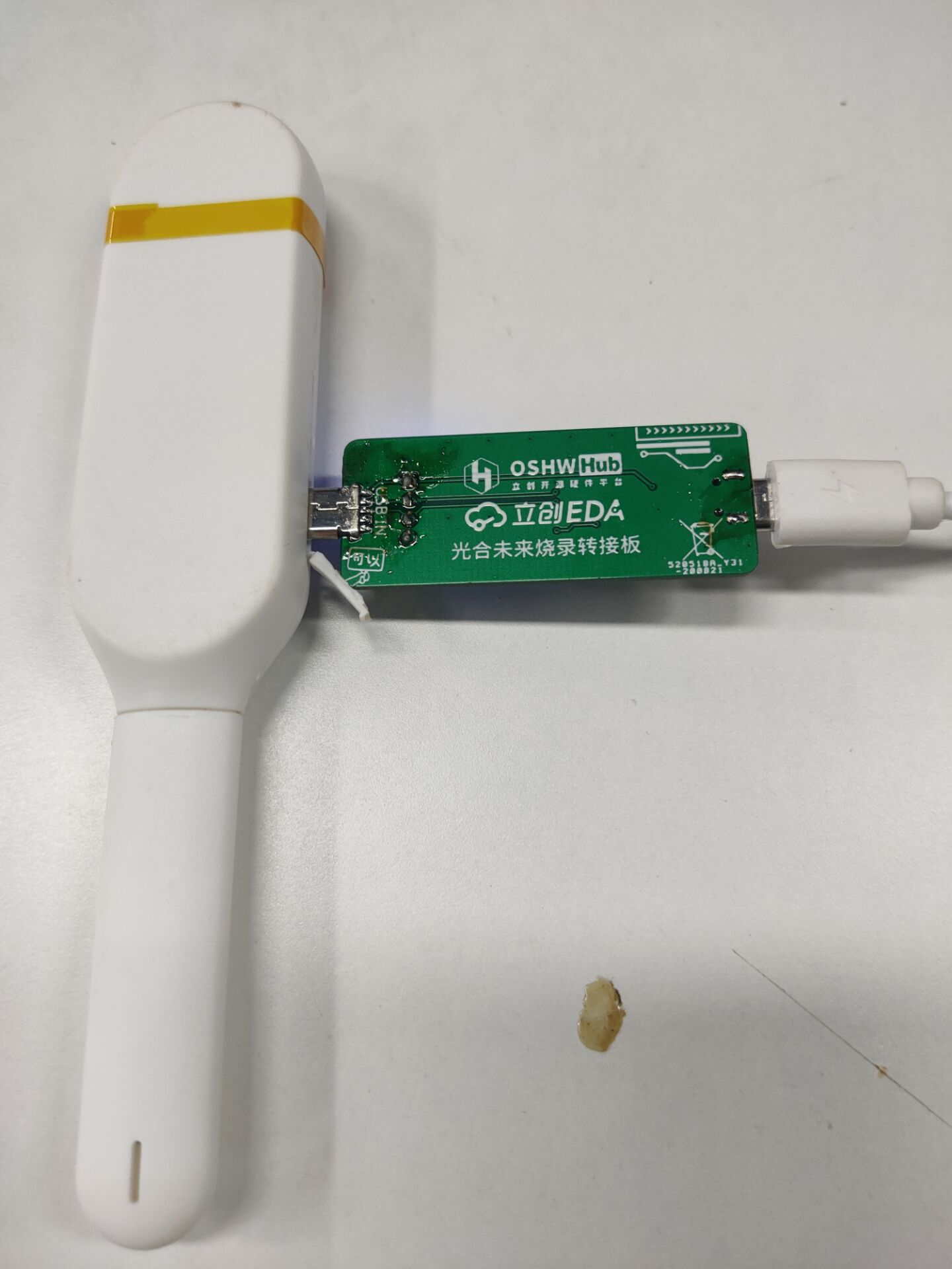

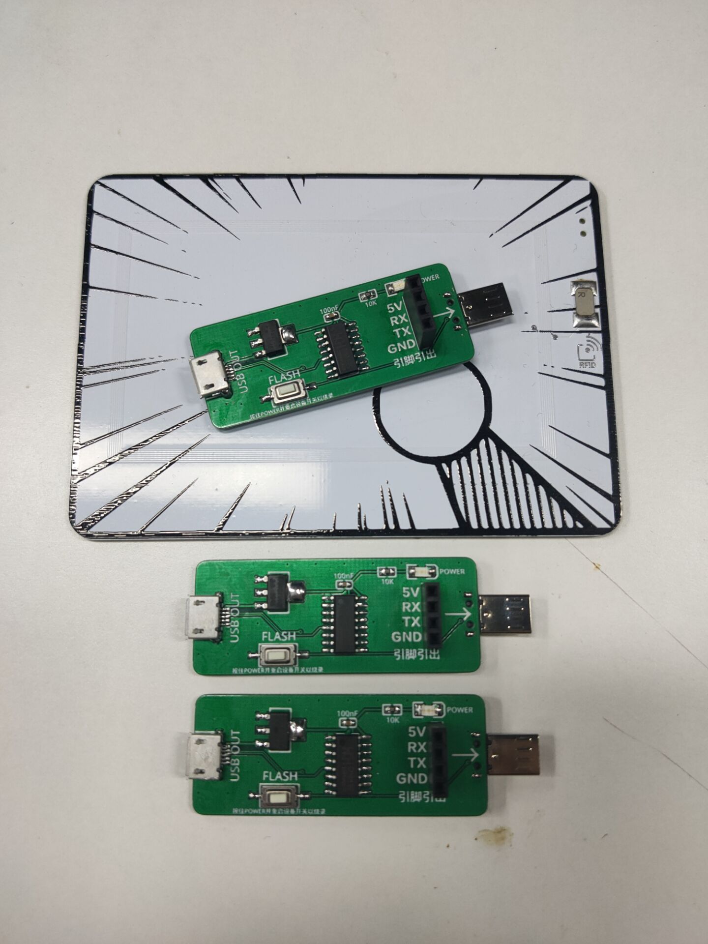

M-TTL烧录器,一款基于ESP8266的农业用温湿度测试计的二次开发固件用烧录转接板,本质是引出Micro USB接口的ID、D+、D- 为 IO0、TX、RX,以便无损拆解烧录固件,适用于多款设备
简介:M-TTL烧录器,一款基于ESP8266的农业用温湿度测试计的二次开发固件用烧录转接板,本质是引出Micro USB接口的ID、D+、D- 为 IO0、TX、RX,以便无损拆解烧录固件,适用于多款设备

  • 1.使用M-TTL烧录器或第三方TTL连接光和未来温湿度传感计(以下简称设备);
  • 2.按住M-TTL烧录器上的FLASH按钮 并打开设备开关,应能观察到设备蓝色指示灯微光常亮,进入烧录模式;

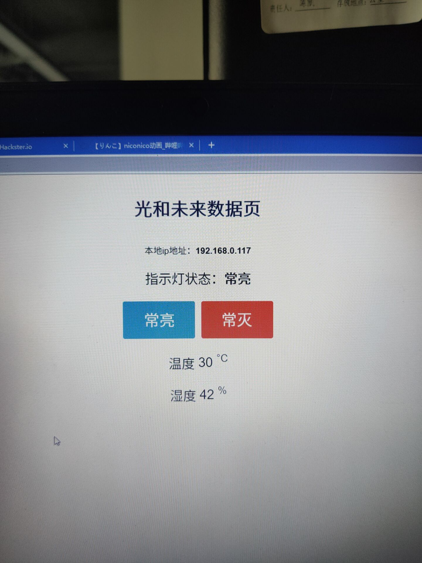

  • 6.打开电脑或手机的WiFi,连接一个名字类似 ESP_1A2B3C 的WiFi;
  • 7.使用浏览器访问 192.168.4.1,查看页面上显示的 本地ip地址,接着切换到自己的WiFi;
  • 8.访问上面显示的 本地ip地址 即可在局域网查看数据页。进入睡眠状态后,设备将会在1小时后醒来10分钟。
