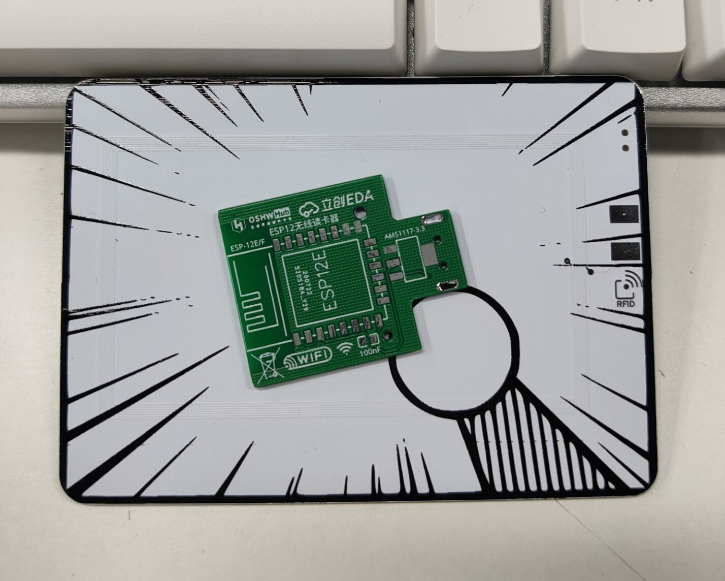

一款基于ESP12模组实现的无线式SD、TF卡读卡器,只需将已插入待读取存储卡的本设备插入任何可供DC5V的USB端口即可,它将创建一个架设在WiFi上的FTP服务器,我们可以通过其进行对存储卡的读写操作。源工程来自 //www.hackster.io/Neutrino-1//www.hackster.io/Neutrino-1/wireless-sd-card-reader-esp8266-de7f07 ,本项目仅依照源工程文章描述通过LCEDA绘制了合适的PCB原理图与电路。
开始
下载附件中的 Wireless_SD.zip 并解压,使用Arduino IDE(在1.8.12上测试通过)打开目录下的 Wireless_SD.ino,相关依赖文件会一并打开。因体积和成本原因没有外围烧录电路,所以需要固件烧录完毕再行焊接。参考下图接线图,使用任意USB-TTL烧录器连接ESP12模组,点击Arduino IDE的上传按钮烧录至ESP12模组,再将ESP12模组焊接至PCB上。

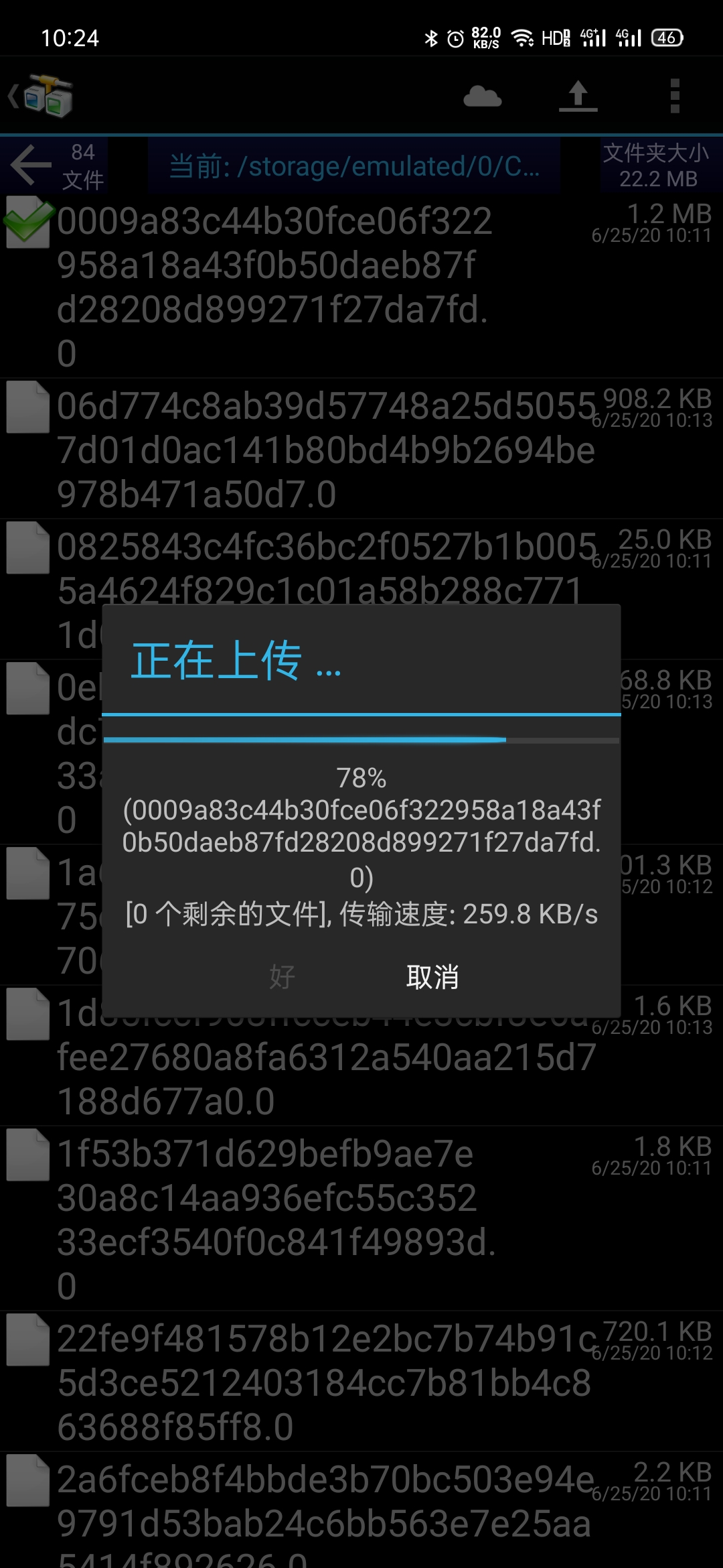

文件传输测试
实测速度稳定在1Mb/s左右
