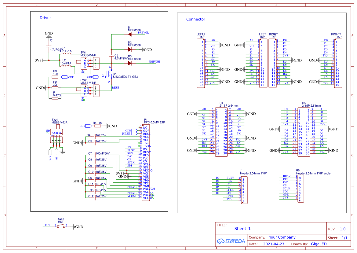

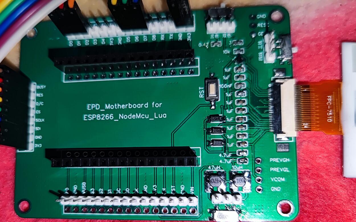

基于ESP8266_NodeMcu_Lua板的墨水屏驱动板
母座为NodeMcu量身定做,可以改成任意开发版的底板。也可以不插开发板,通过飞线连接驱动引脚。

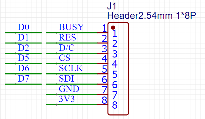

驱动引脚没有直接与开发板引脚连接,需要用排线飞线。
可以在确认需要的引脚后自行将对应网络直接连接起来,如下图:
我连上了,但我还没有完全连上
(我连上了,但还没完全连上!)

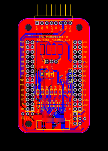

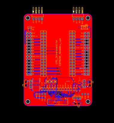

正面

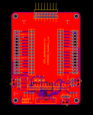

背面

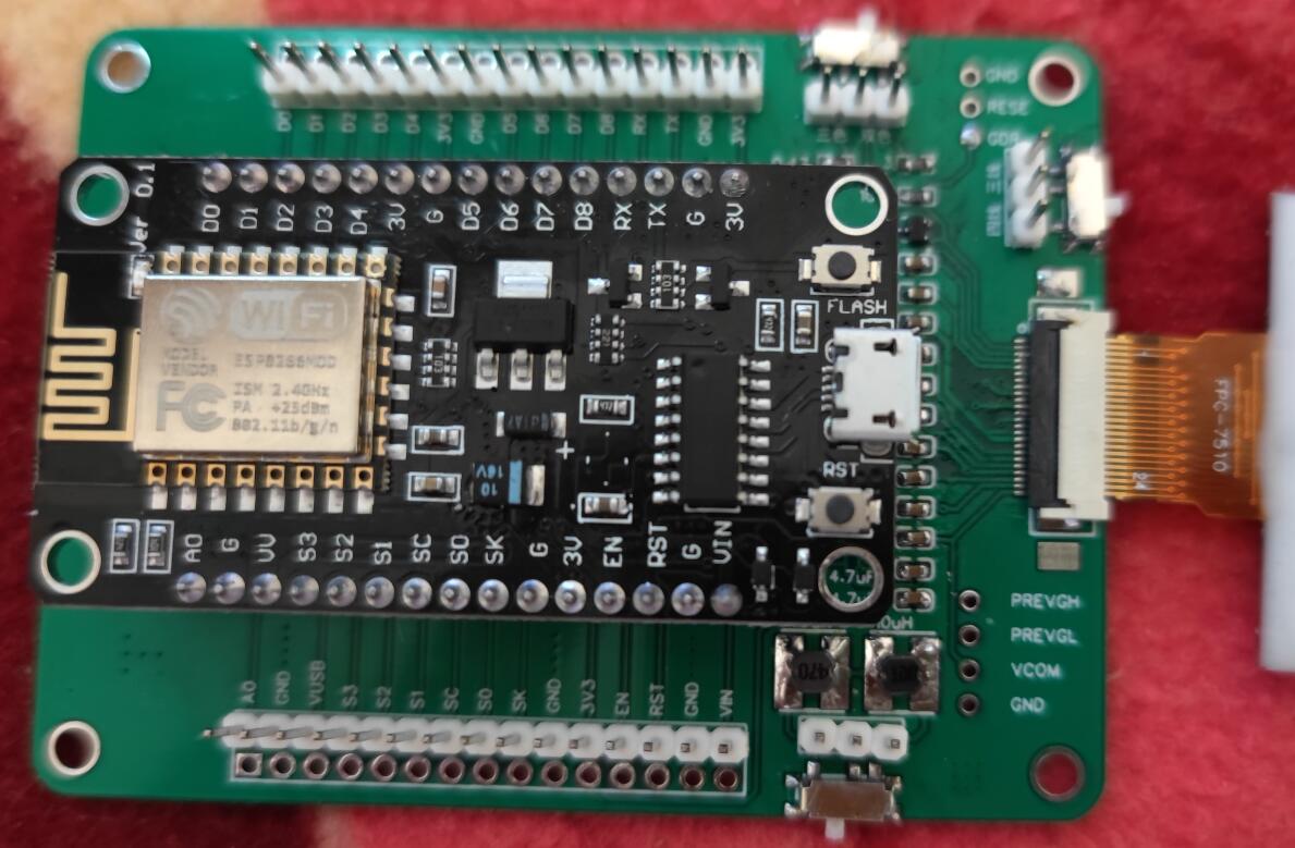

组装后
一个小问题:本来想把复位键引出来的,但是开发板接上后就够不到了2333(新板已修复,不需要的可以自行去除)
15p母座排针部分可以去除,最后只靠飞线连接开发板,这样可以省下很大空间。BOM仅供参考
