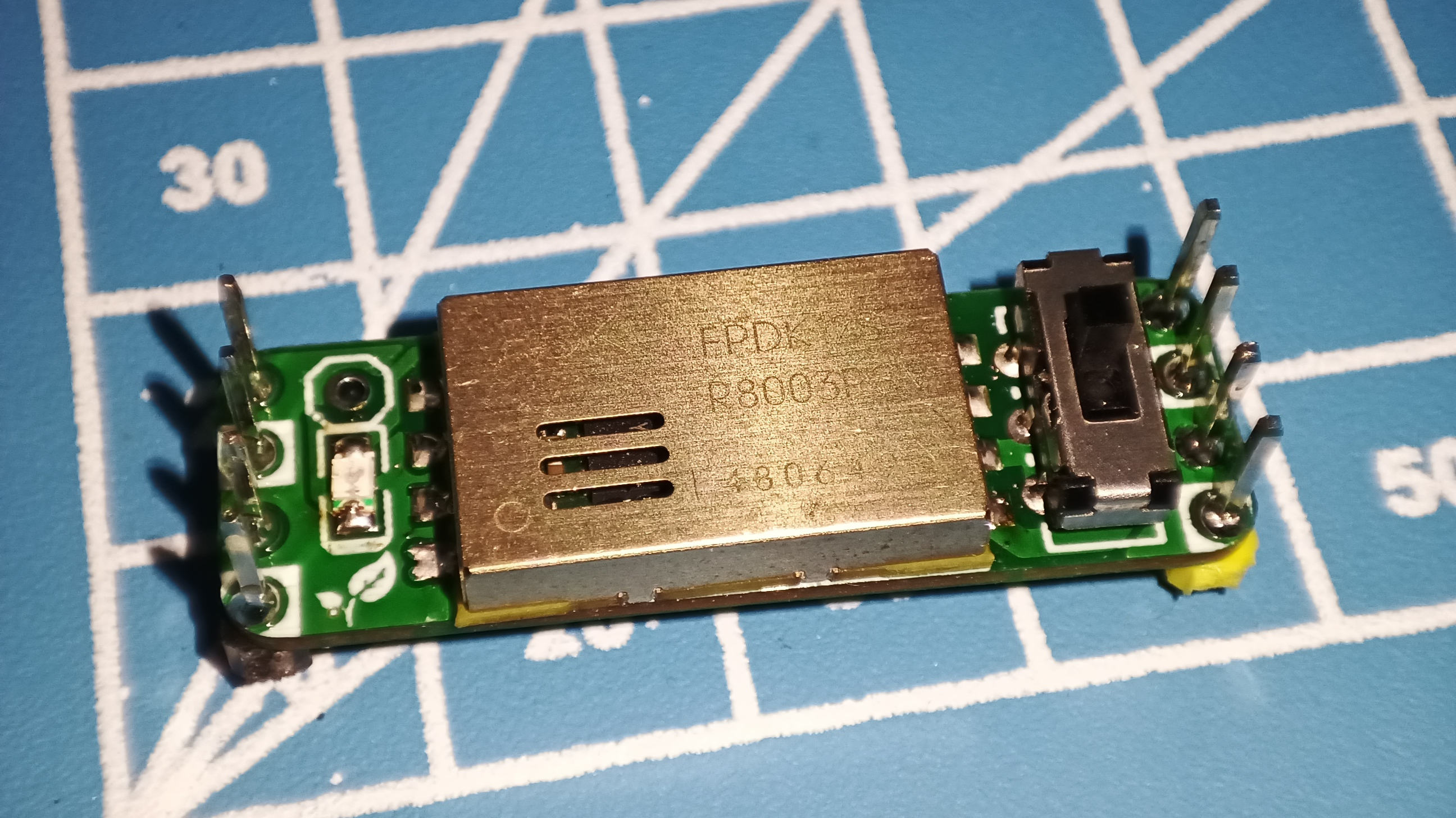

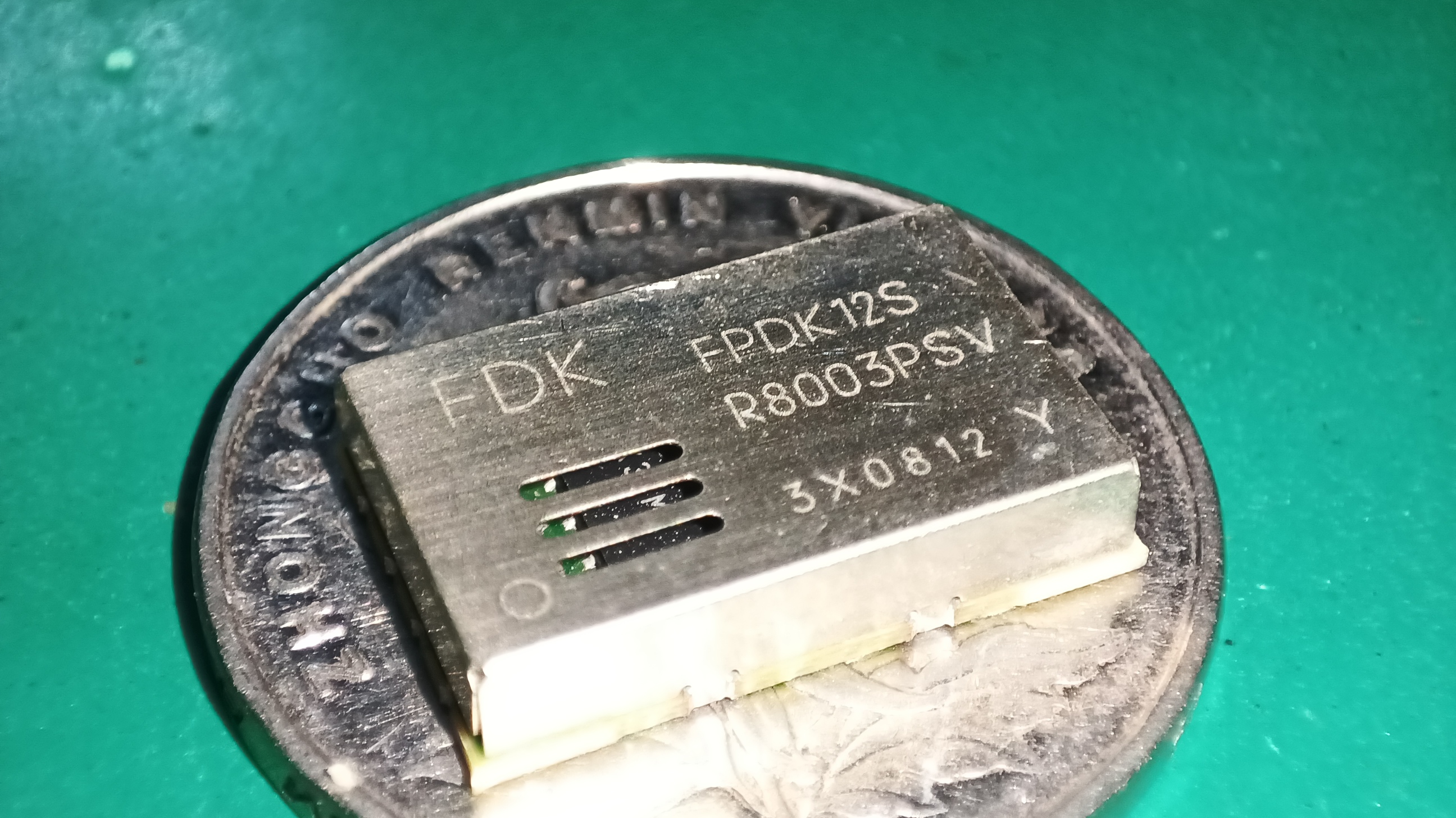

适用于FPDK05SR800x系列降压模块 扩展输入输出引脚(可以直插洞洞板 加上了PG-LED、EN控制电路 输出可调,方便电压切换

以我买的FPDK05SR8003为例

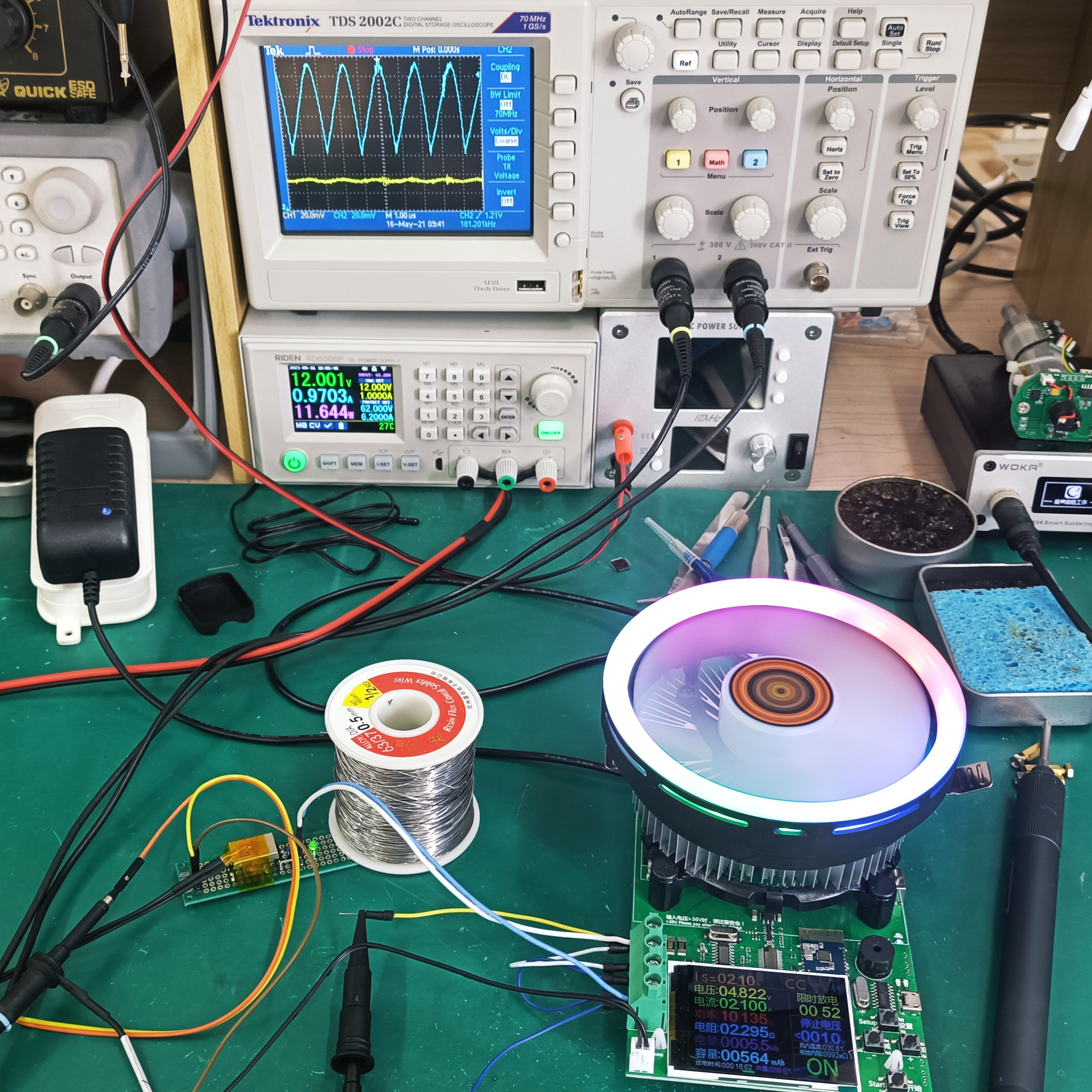

实测。12v输入 5V输出情况下,最大电流2.1a左右,高了会保护。用10w的负载跑了一个小时,温度在55左右,最高不超过60。纹波(黄线)10mv左右

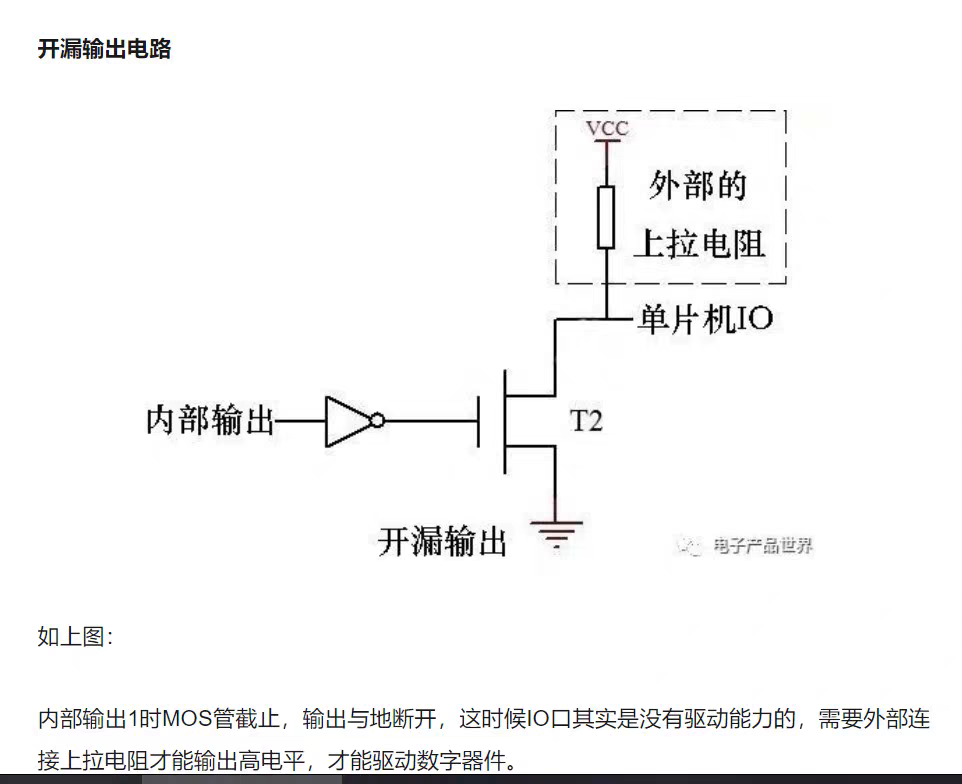

PG是开漏输出的,需要接一个上拉电阻。

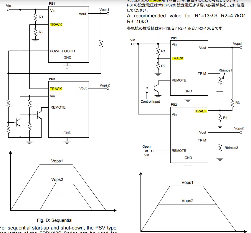

然后track好像是用来顺序控制启动的,可能特殊场合会用到,我不是很了解
非常迷你,指示灯开关都安排上,使能端控制电路也加上了,电压跟随端(track)留了焊盘方便改造使用
总体来说,FPDK05SR8003模块(标称3a)虽然只有2a(可能是拆机二手货的关系),但性价比很高了(2元包邮)应有尽有,而且体积非常小(代价是发热比较大

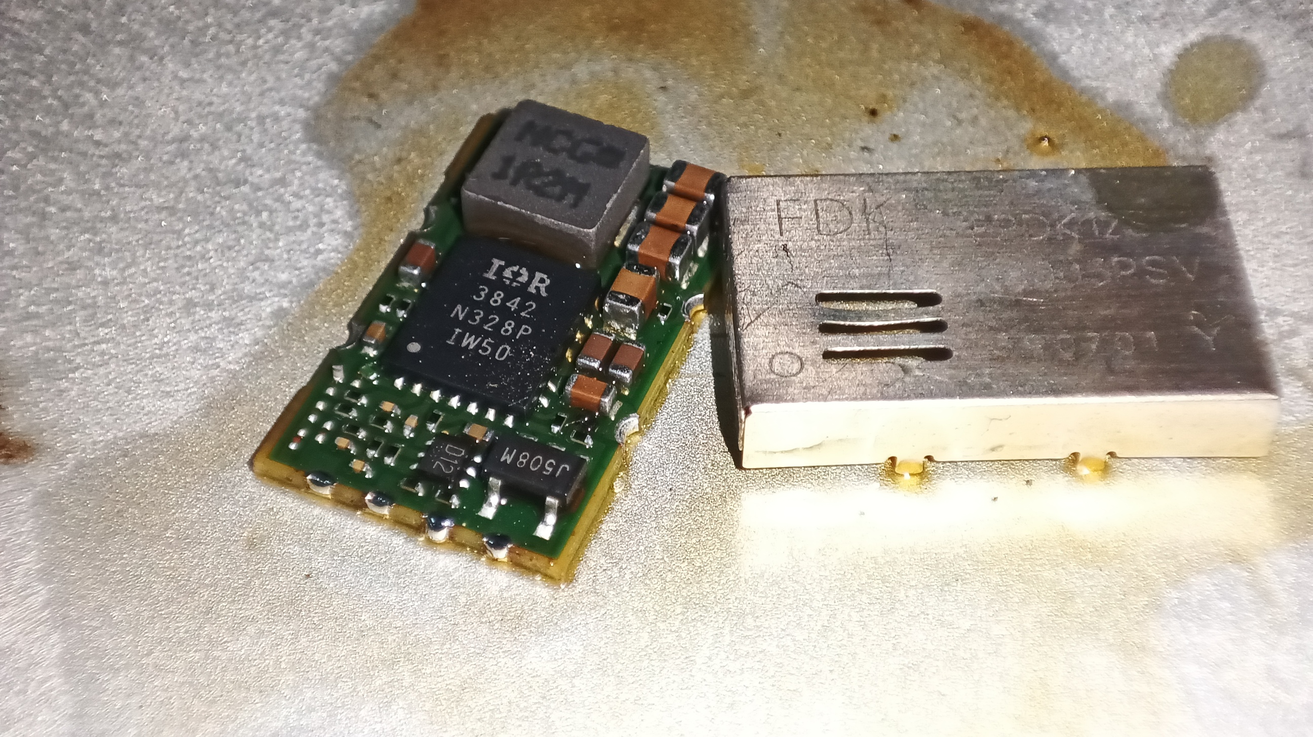

最后补充一下测试数据,以烧毁一个模块的代价测得最大输入电压是30v(然后这个烧毁的模块我就用铁板烧拆了,大佬可以看一下内部的电路方案,我不是很懂

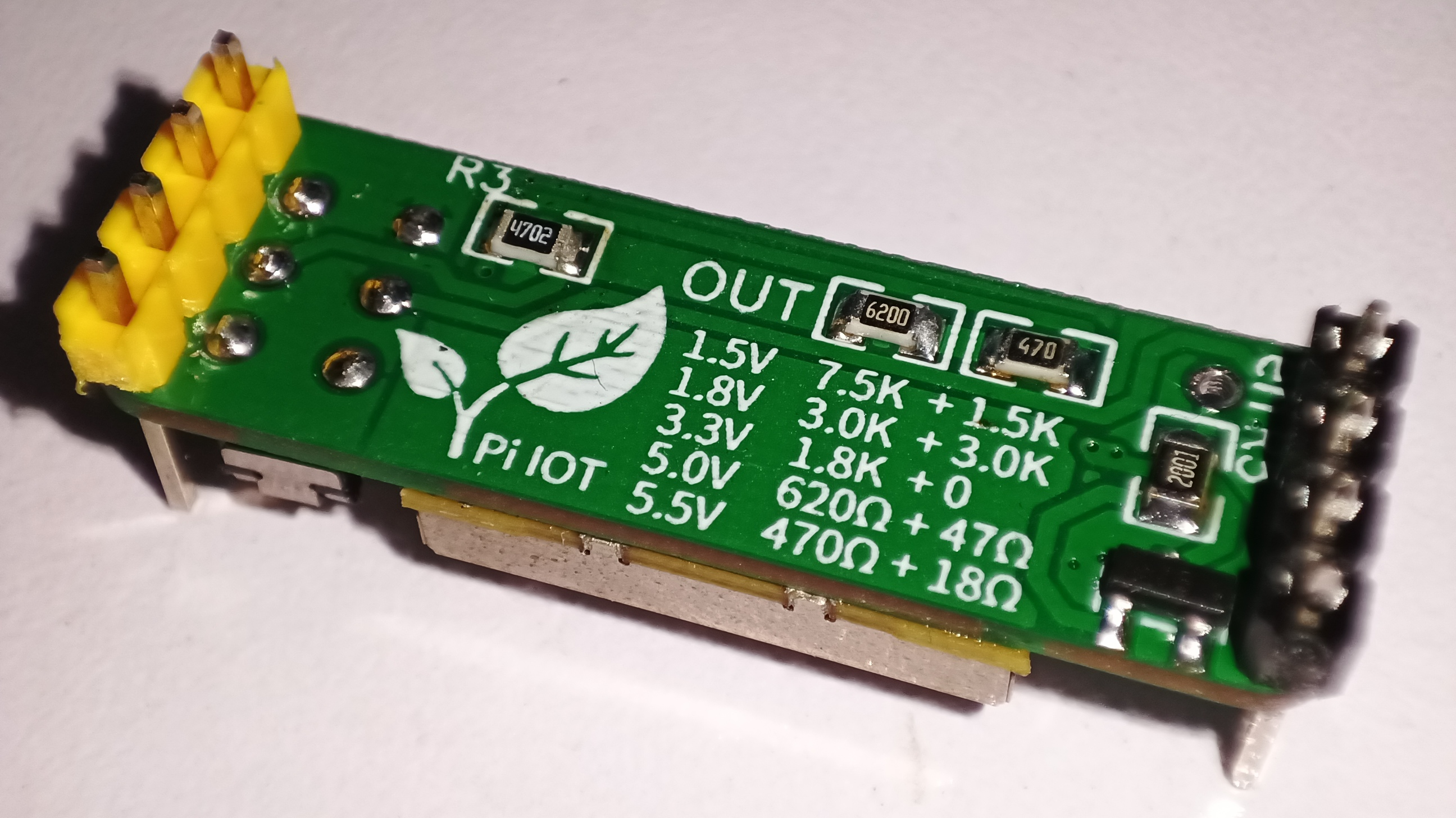

PCB贴心的加上了常用电压的电阻设置表,方便一些
