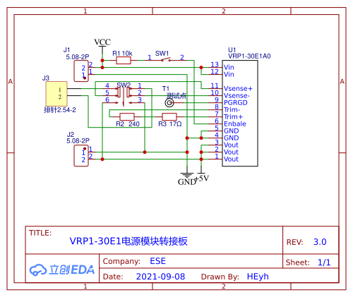

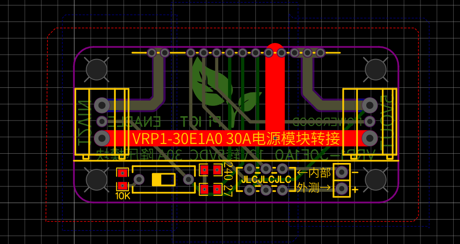

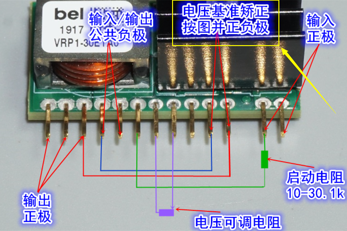

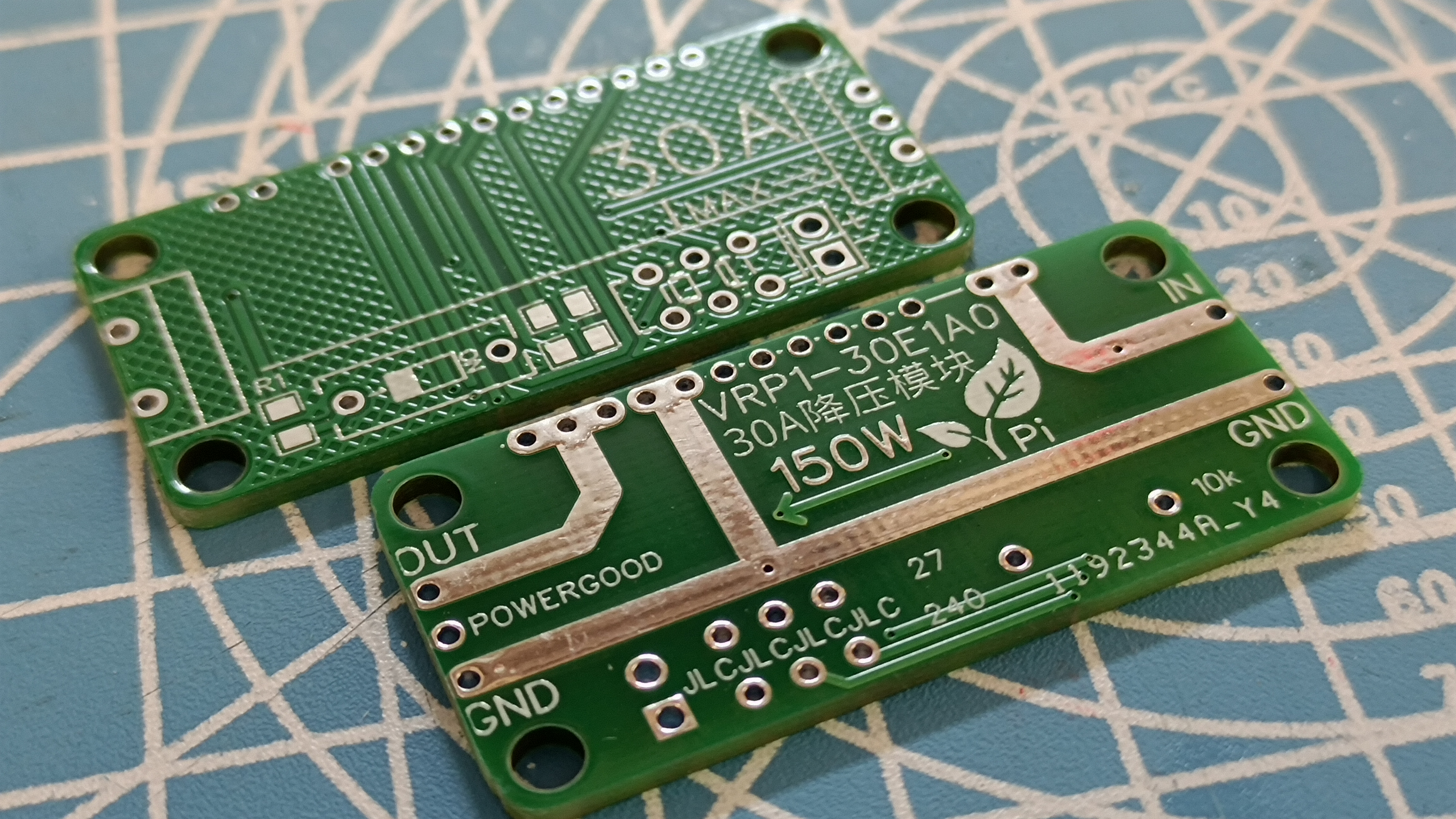

10元钱(至少我买的时候是的)的30A150W降压模块,四路MOS,性价比极高,因为是2.0脚距的,而且需要外部电路(虽然很简单)才能使用,画一块转接板方便一点
*电源模块DataSheet在附件,请自取

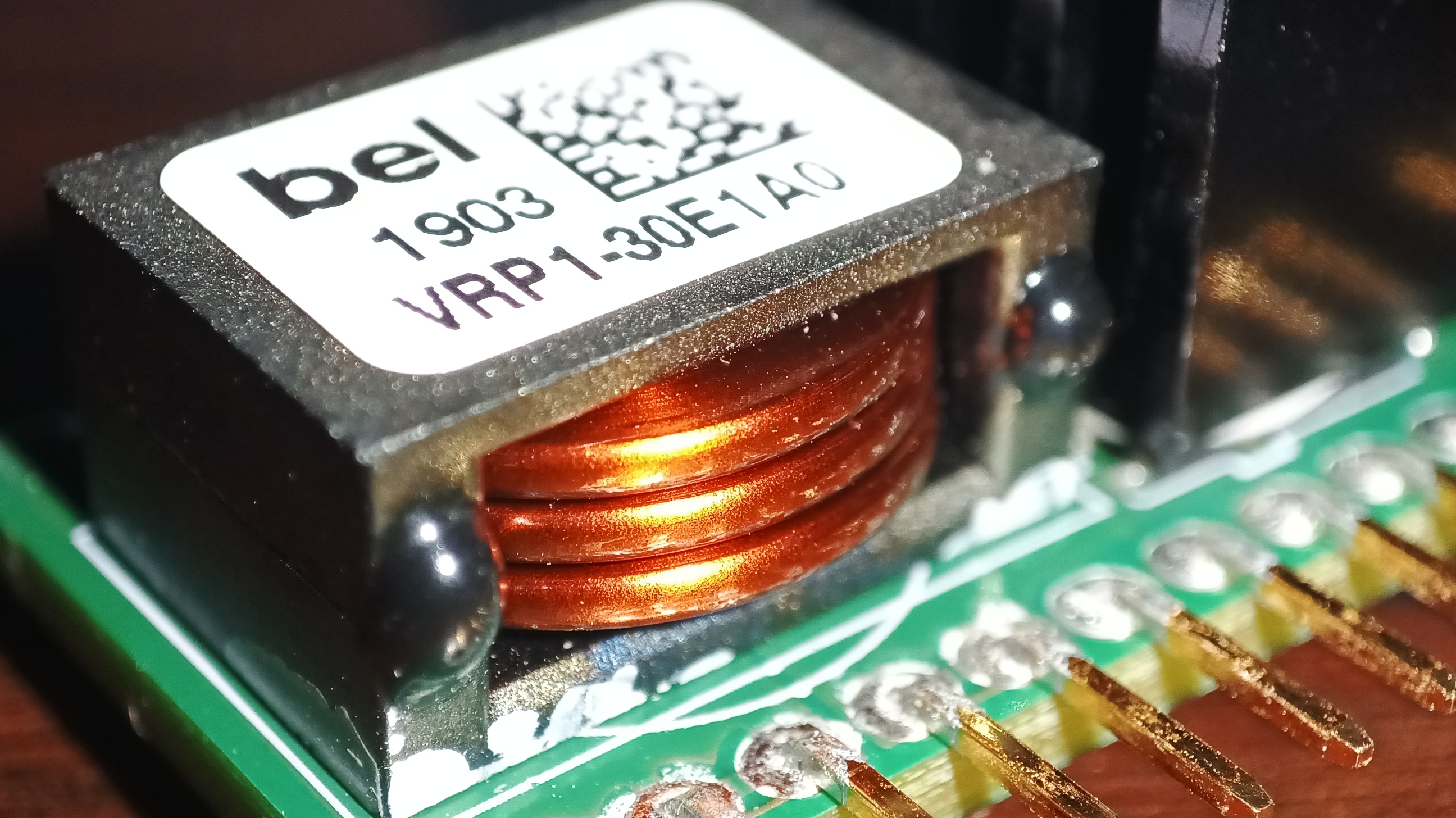

实拍,模块很帅,用料够足
重要说明:我画的板子上的设置电阻是按5V输出设置的,可以根据自己需求进行修改

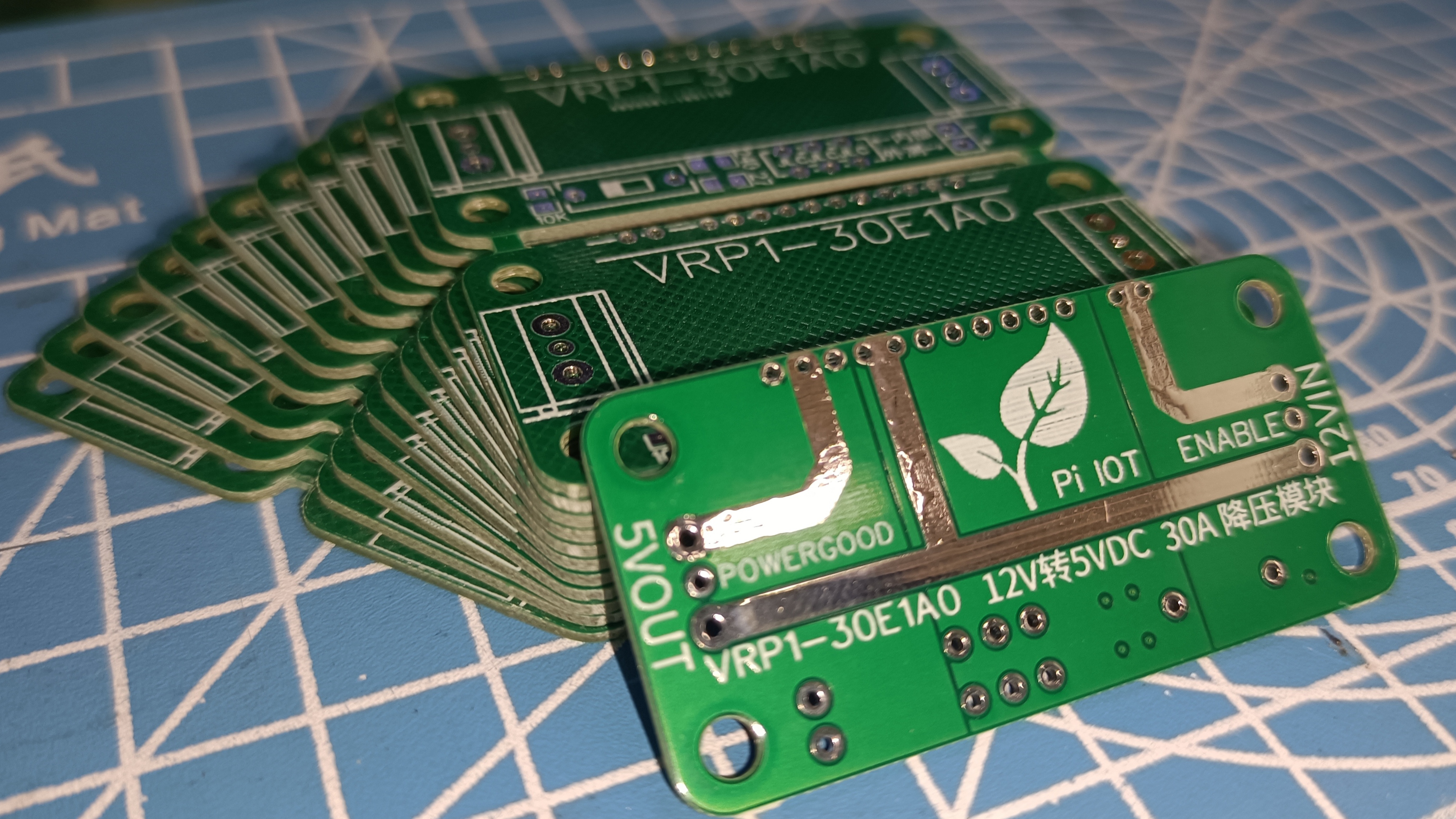

(打的有点多,有需要可以出,不过现在都能嫖打样所以我觉得自己打就行

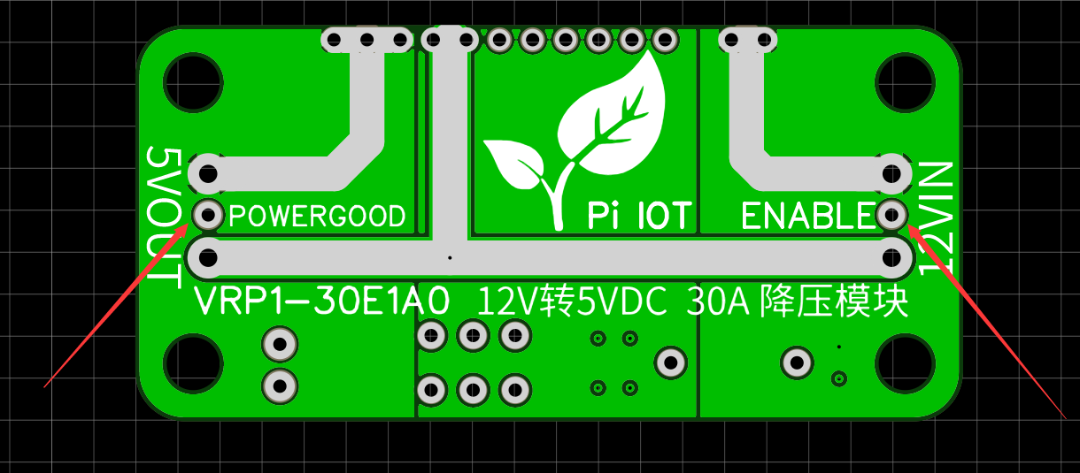

如今开源的是V4.0,一开始画了双层板,后来发现四层板也能嫖,就改了四层板,都开源了(不过后来只优化了四层板方案,所以不建议使用双层的)
表层铜厚走大电流,信号走内层,这样表层也好看(bushi

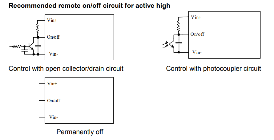

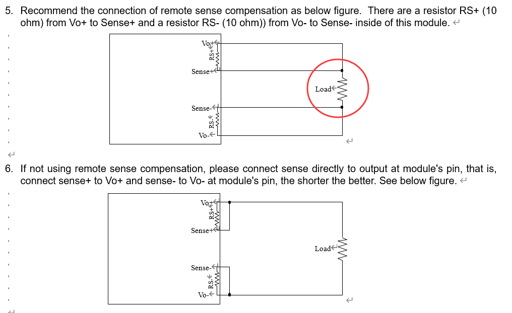

板子设置了启动开关和en引脚,可以手动(画的启动方法不规范,不过能用就行,规范的启动方法看数据手册截图,也就是上图)或外部电控开启
设置的enable引脚在输入接口,powergood引脚在输出接口,更加符合设计逻辑

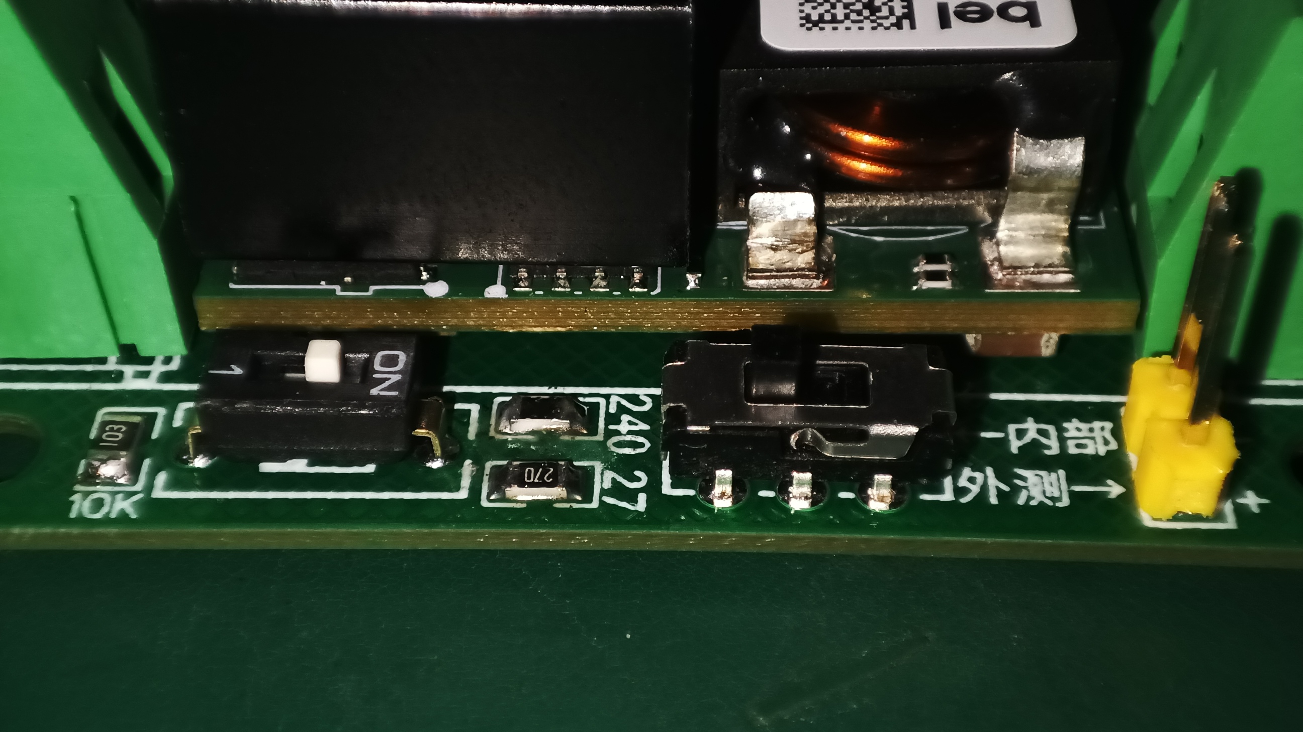

设置了内部和外部补偿切换开关,没有外部电压测量输入时请切换到内部避免模块发生异常。(模块具有线路压降补偿功能,对大电流供电非常实用的功能,具体请参考数据手册
之前画的板子不是很成熟(V1.0还画错了),经过朱老板高人指点,目前已进行优化(做了四层板并用了铺铜方案),特此感谢!没有什么大电流模块的制版经验,欢迎各路大佬进行优化再版

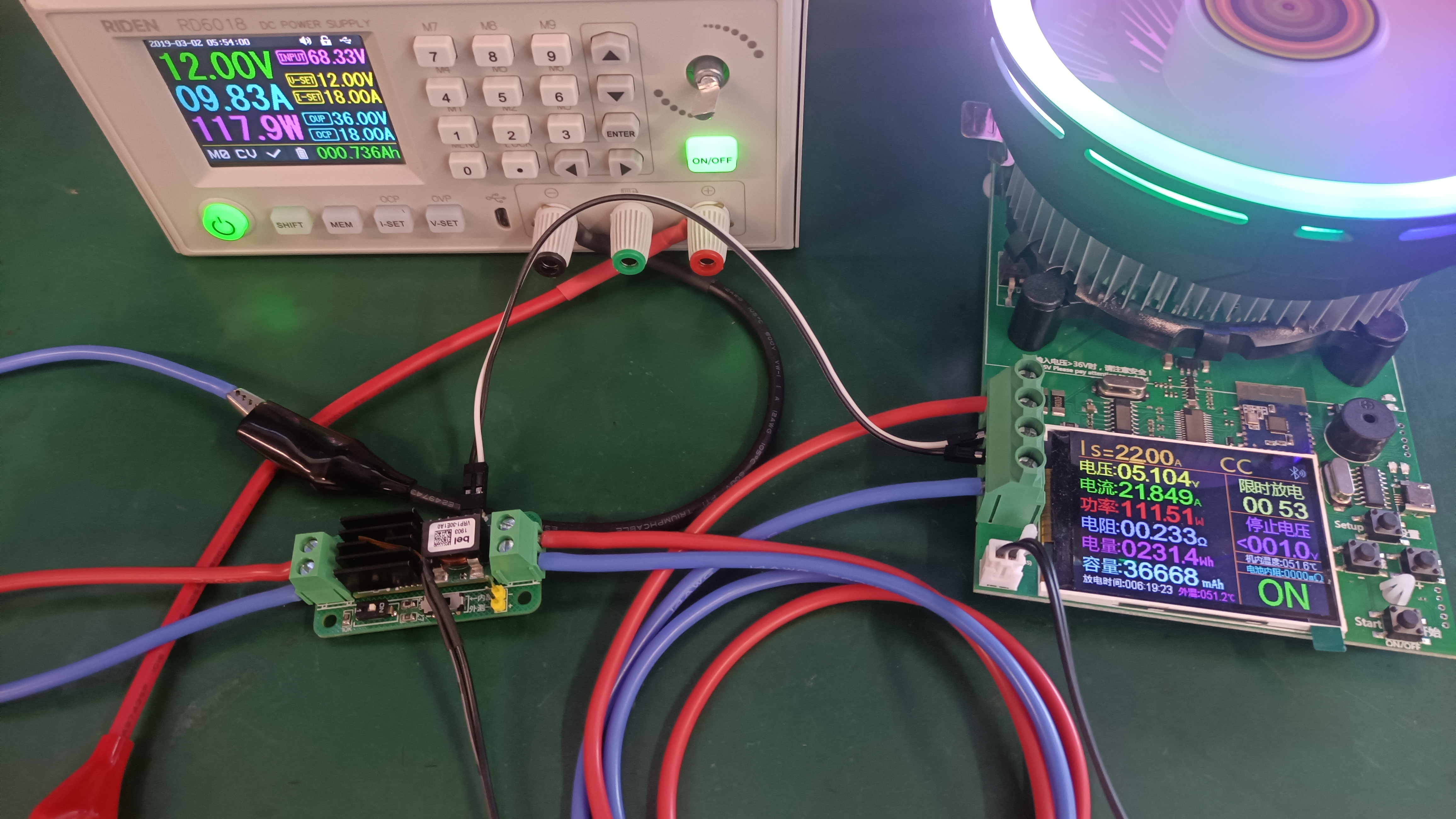

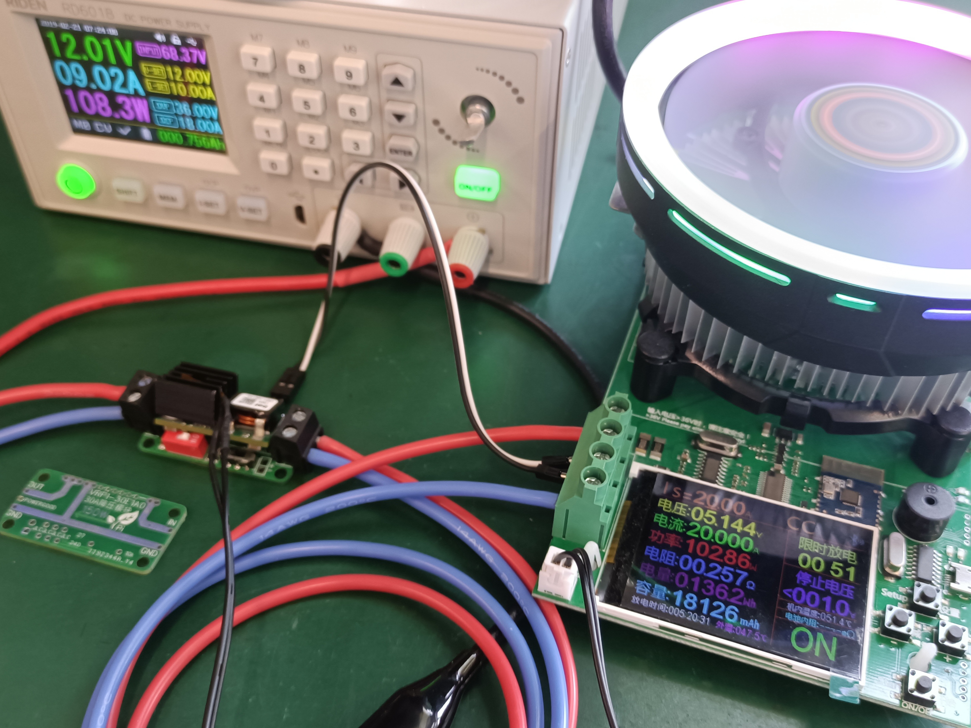

工作室条件有限,没有更高的负载了,这个负载我拉到22A以上也跑不上去了,大佬们有条件的话可以用更高的负载进行测试,我在某宝评论区看见有拉到200w的

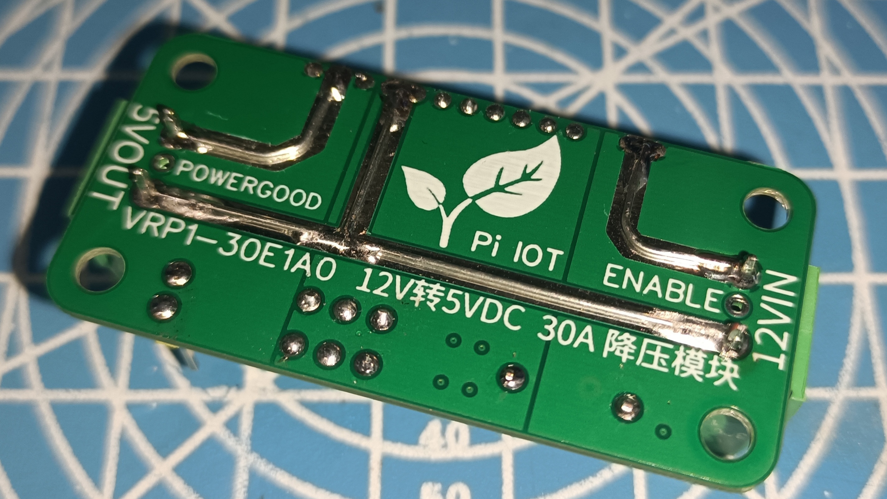

推荐在表面镀锡甚至埋铜排,降低电阻总是好事(这边还没完全镀锡,只是示意一下

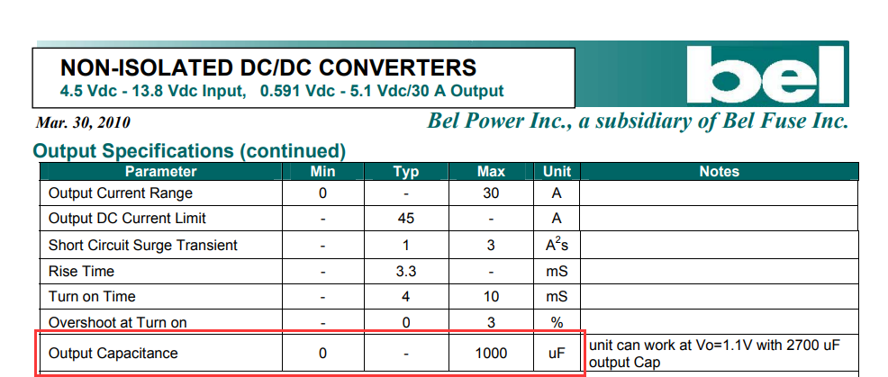

输出电容可以参考数据手册,不过手册没有说输入电容
补充V2.0板子和测试图(也拉到了100w),所有测试均使用14AWG线材
最后放一下淘宝卖家给的参考图(我是建议看数据手册的,这只是一种省事的接线方案
其他补充说明:
1、空载情况下实测1.68w的功率,时间长了也会发热严重(烫手,建议加主动散热
2、以上所有实验数据是在散热良好(用了14cm风扇)的情况下得到的,并且均使用14AWG线材
3、我设计的这个安装方式需要反向延长原装引脚或将引脚全部向下弯折90°(仅因为我强迫症
