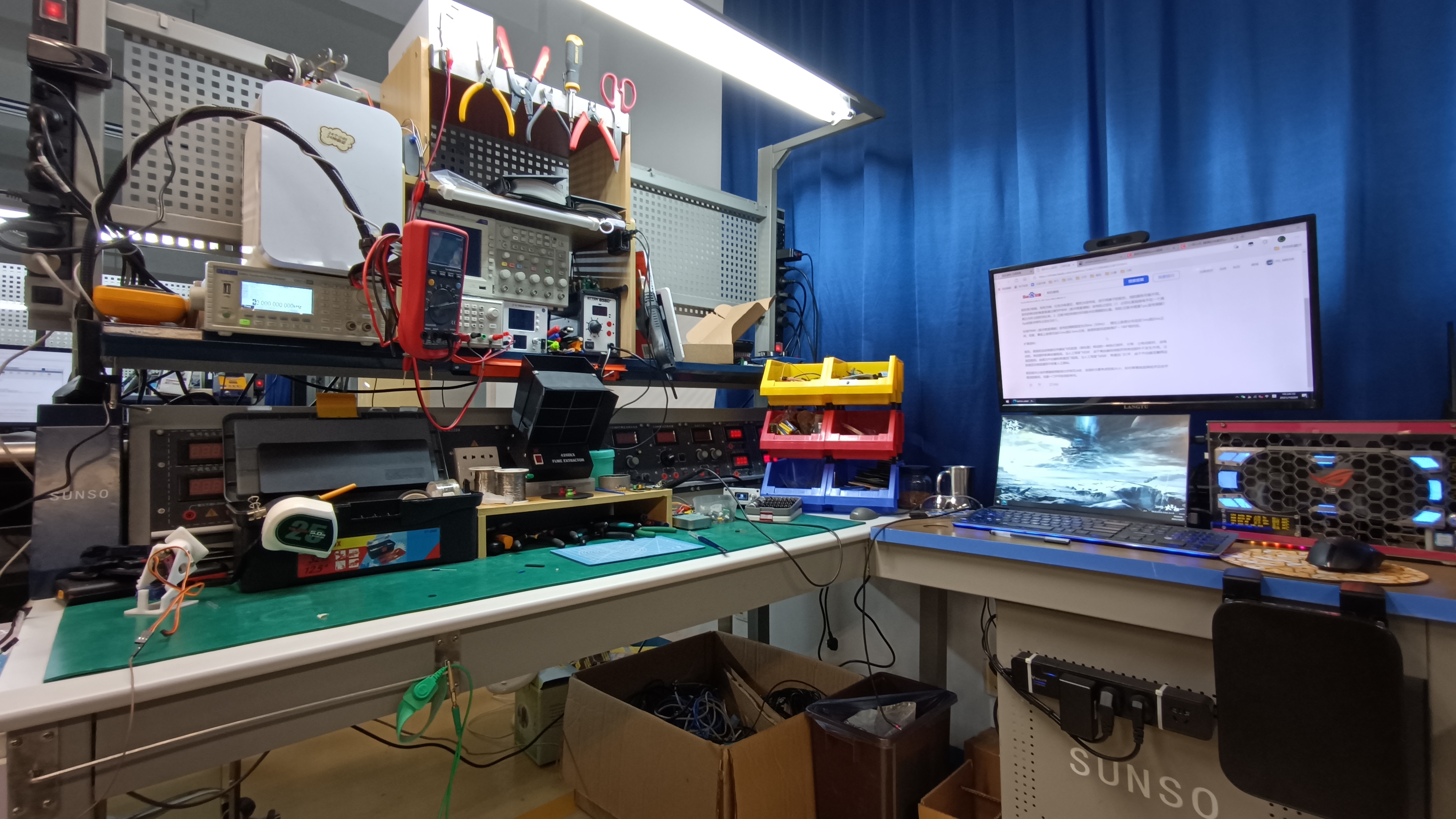

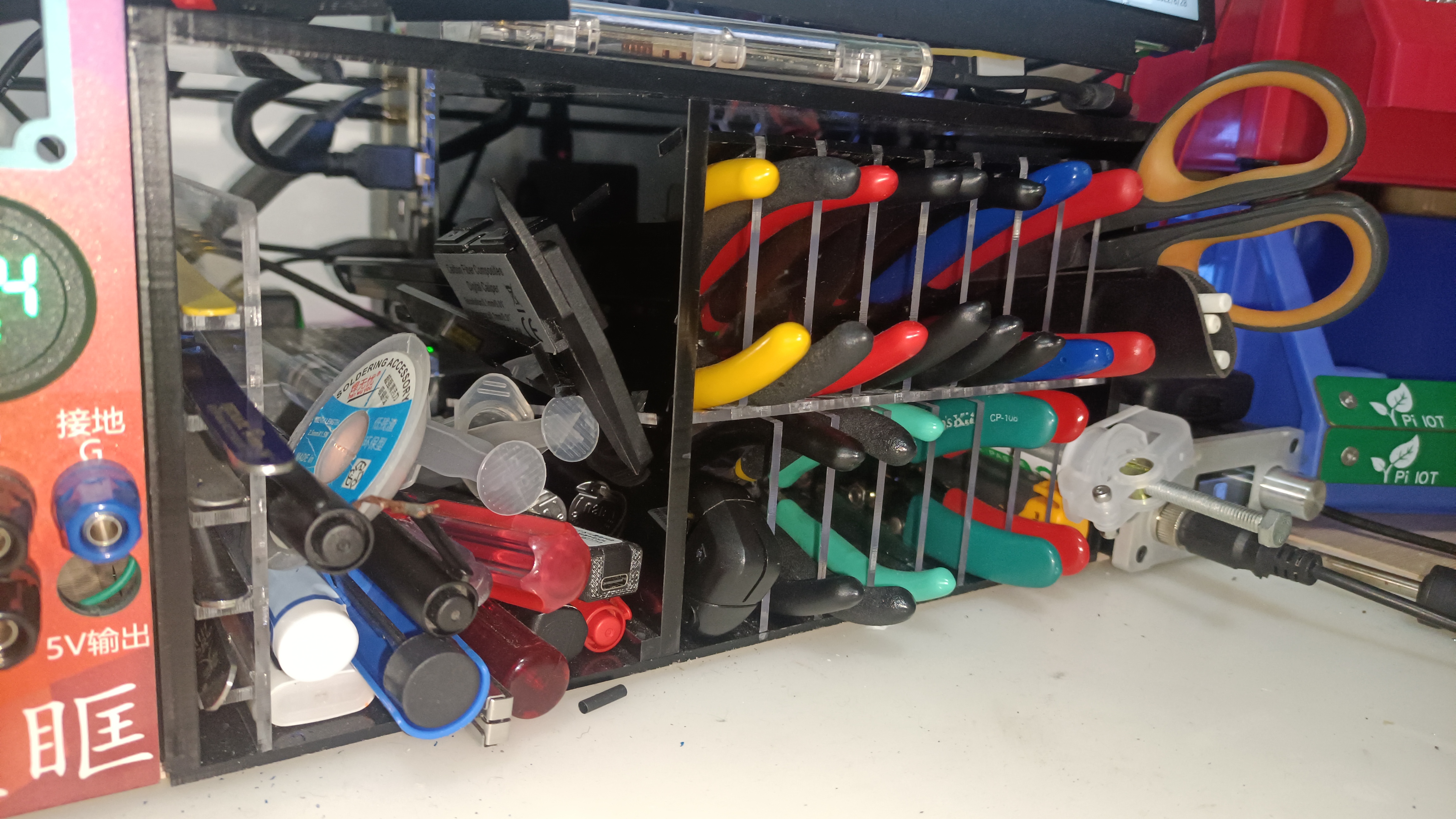

#2022年8月28日更新(开新坑)
先解释一下为什么咕了两个月才更新,我六月底搬家,七月中开始上班,最近事情比较多
当然这个收纳架搬家之后就开始用了,也用了差不多两个月了
放一下架子的实物图,钳子部分基本上塞满了
那为什么已经用了那么久才更新呢?
最主要的原因是这个架子虽然已经满足了我最初设计的目标,但是他不!够!好!用!
可以通过这个图看出,左边工具堆放的还是比较杂乱的,同时最右侧的剪刀和锡浆挤出器也不能很好的进行收纳,所以我一直在考虑怎么进行改版,可能会做一个3D打印的支架配合(开新坑),希望让更多工具可以“归位”
但是因为最近太忙,后续的更新一直没有完成,就咕了许久没好意思更新(
希望各路大佬也能贡献自己的改进思路,谢谢!

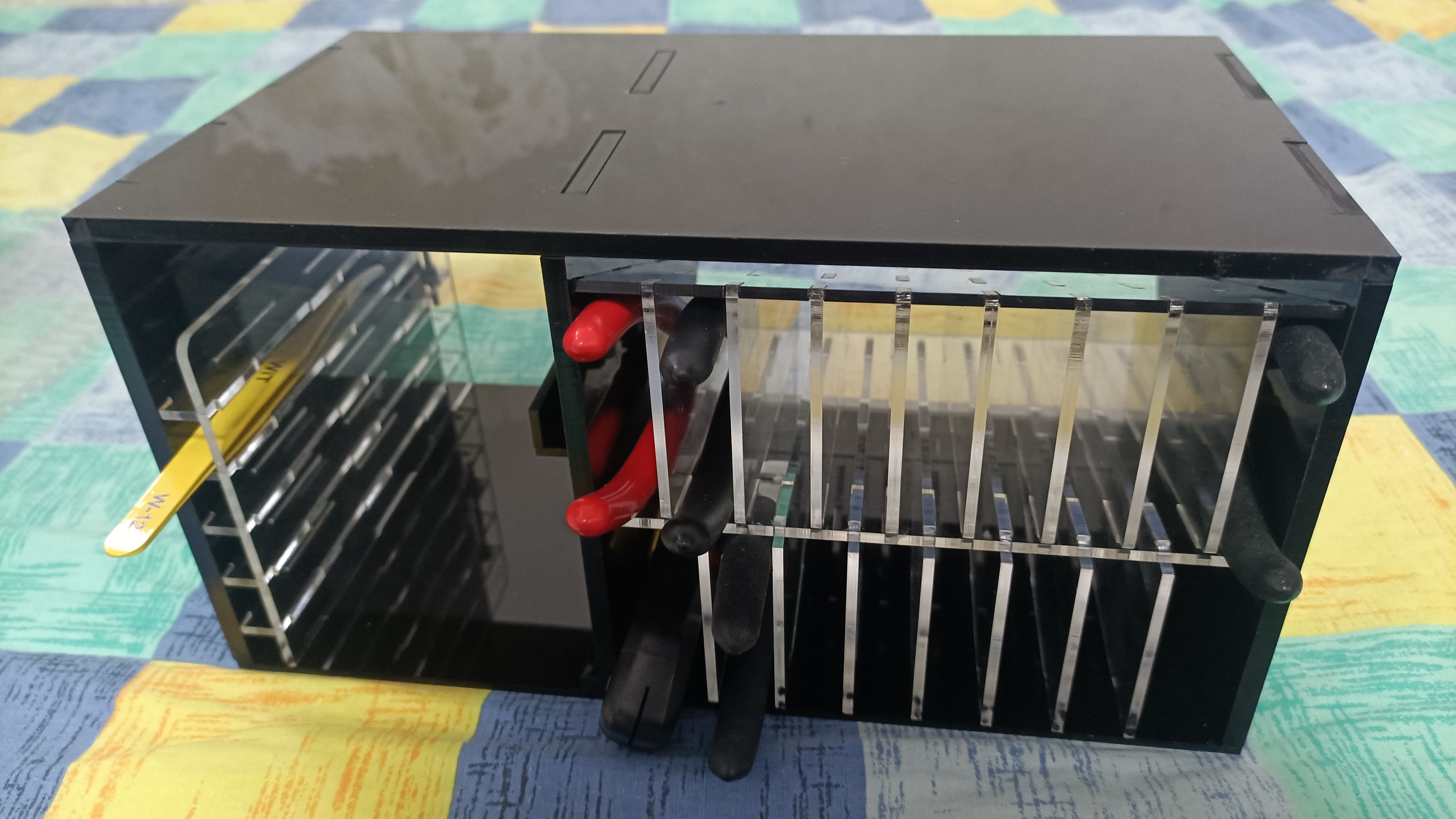

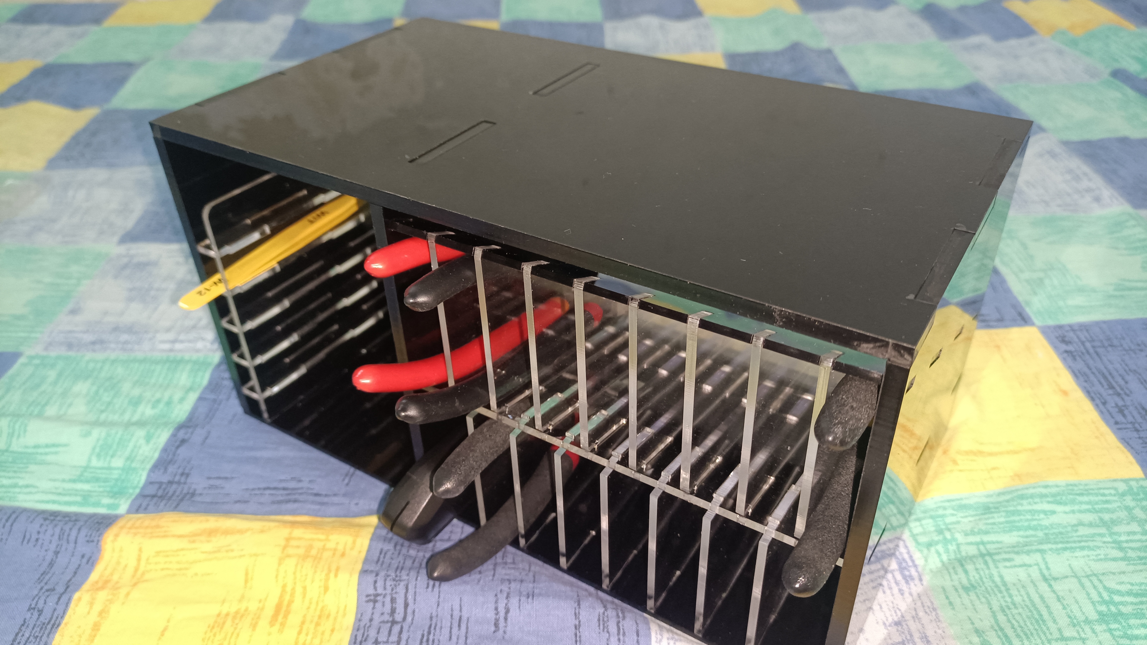

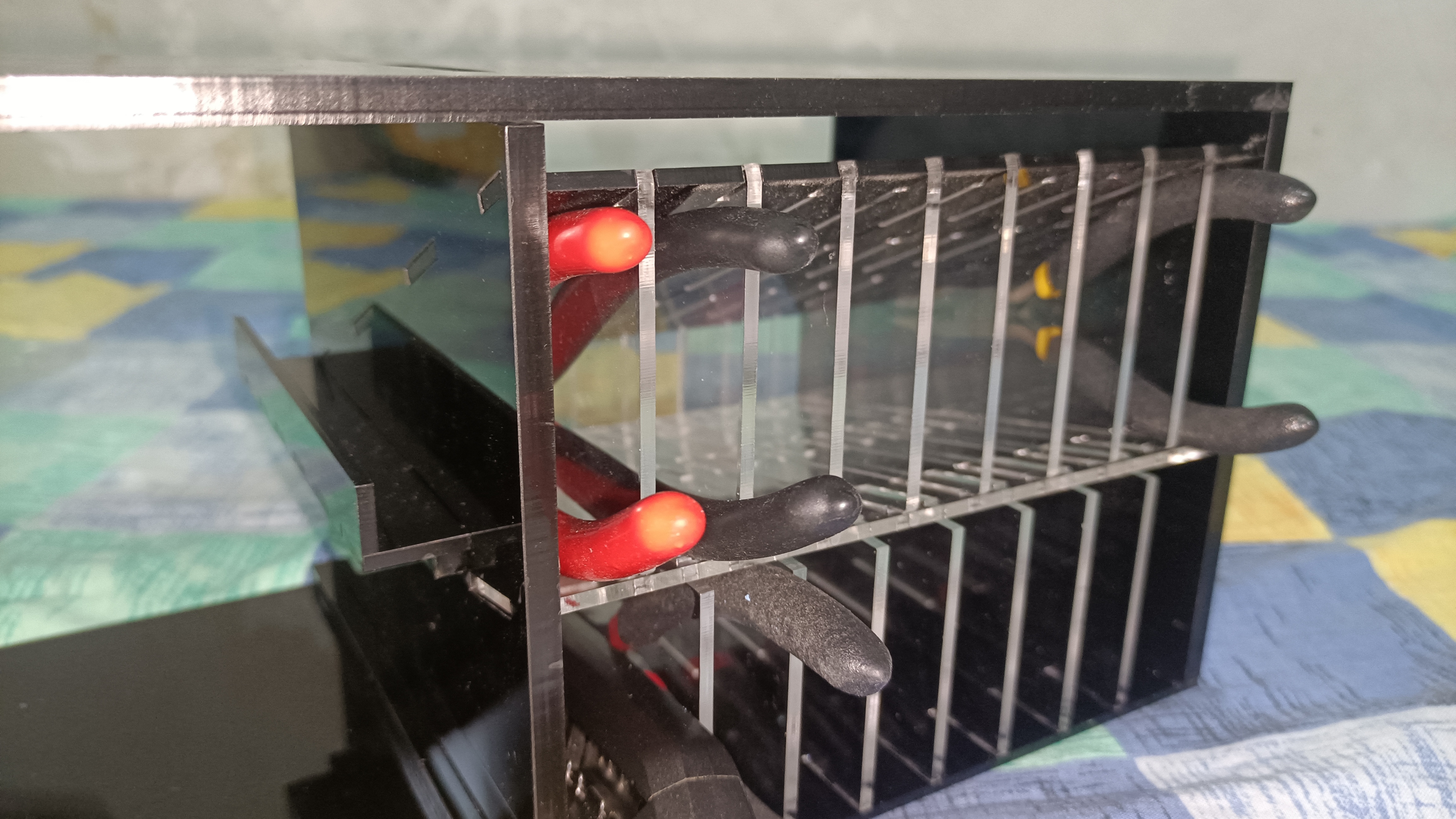

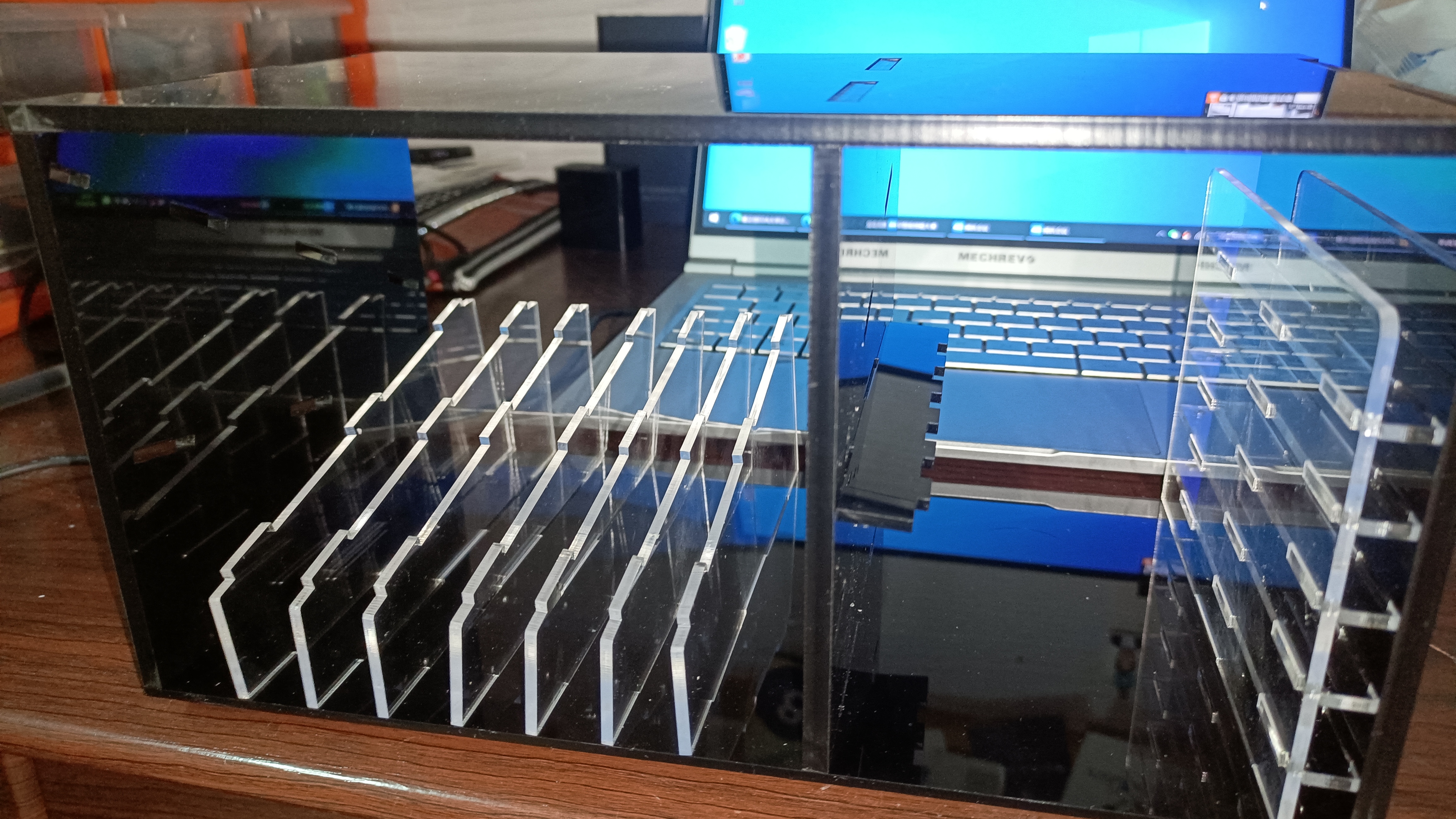

#2022年6月12日更新(定稿)
项目图纸已经通过实物验证,可以进行加工制作
(注:亚克力加工会有一定公差,图纸已经留出间隙,常规激光切割加工精度就可以满足了)
我在图纸名称里标注了,一共两种厚度规格,2.7mm和5.5mm,一般3mm板实际厚度2.7mm、6mm板实际厚度5.5mm,在加工前请和店家确认板材的厚度,因为有板材拼接的部分需要使用亚克力直接拼接。
我图纸里面有黑色和透明两种,是我根据自己设计做的配色,只需要看厚度不需要管颜色(比如你想做纯白
其实最佳是用磨砂亚克力,但是会比较贵,但是(应该)不会磨花掉。之后有条件会考虑做一个
胶水建议使用亚克力专用胶水(也叫ABS专用胶),几乎速干(5-10s),一小瓶就够了。个人不推荐UV胶,流动性较差不适合缝隙位置,而且就算用光照射也干的比较慢。
下面放几张完成后实物图:(因为工具没有全部带回来所以就先展示一个大概使用效果,后续会补充照片)
最下面这张图里的这个小阳台是放游标卡尺的。
其他想到再补充,之后工具都拿到时候一起更新

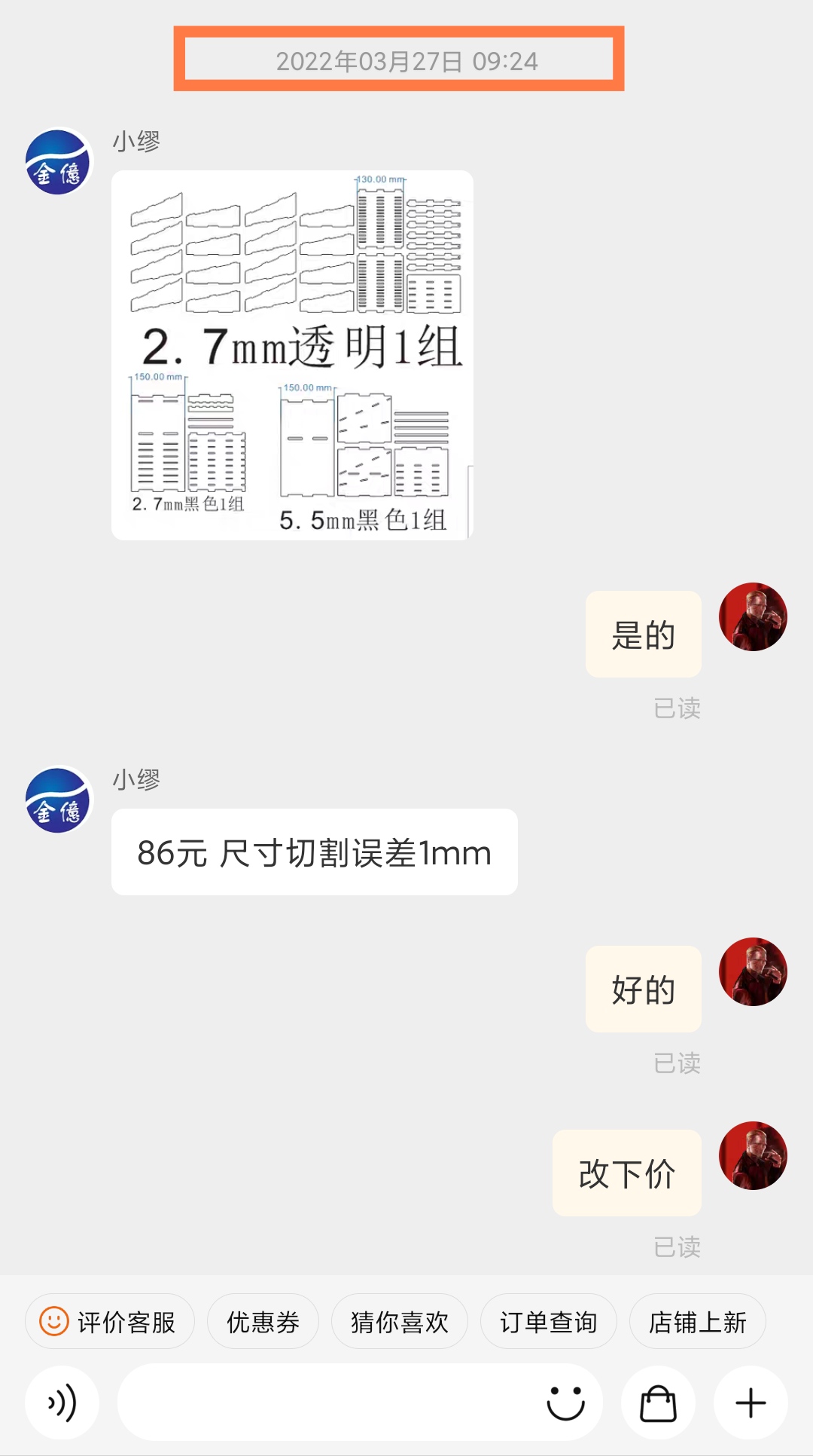

#2022年4月4日更新
因为我这个项目的亚克力图纸也是在立创EDA画的,用的版本管理功能加了个新版本,但是开源好像不能选择版本,所以目前看到的图纸是我还没有验证的,请不要按这个加工!
关于有人问进度和是否鸽了,目前板子已经去加工了,但是因为学校封着拿不到快递,截图为证,绝对不咕
之前画的测试版在使用中已经总结了问题和优化方案,亚克力新版本有考虑镊子和游标卡尺的收纳,但是锡丝卷和针筒(锡浆和洗板水)我习惯放在桌面就没有做收纳,等我验证完以后,欢迎在我的版本上进行个性化修改。

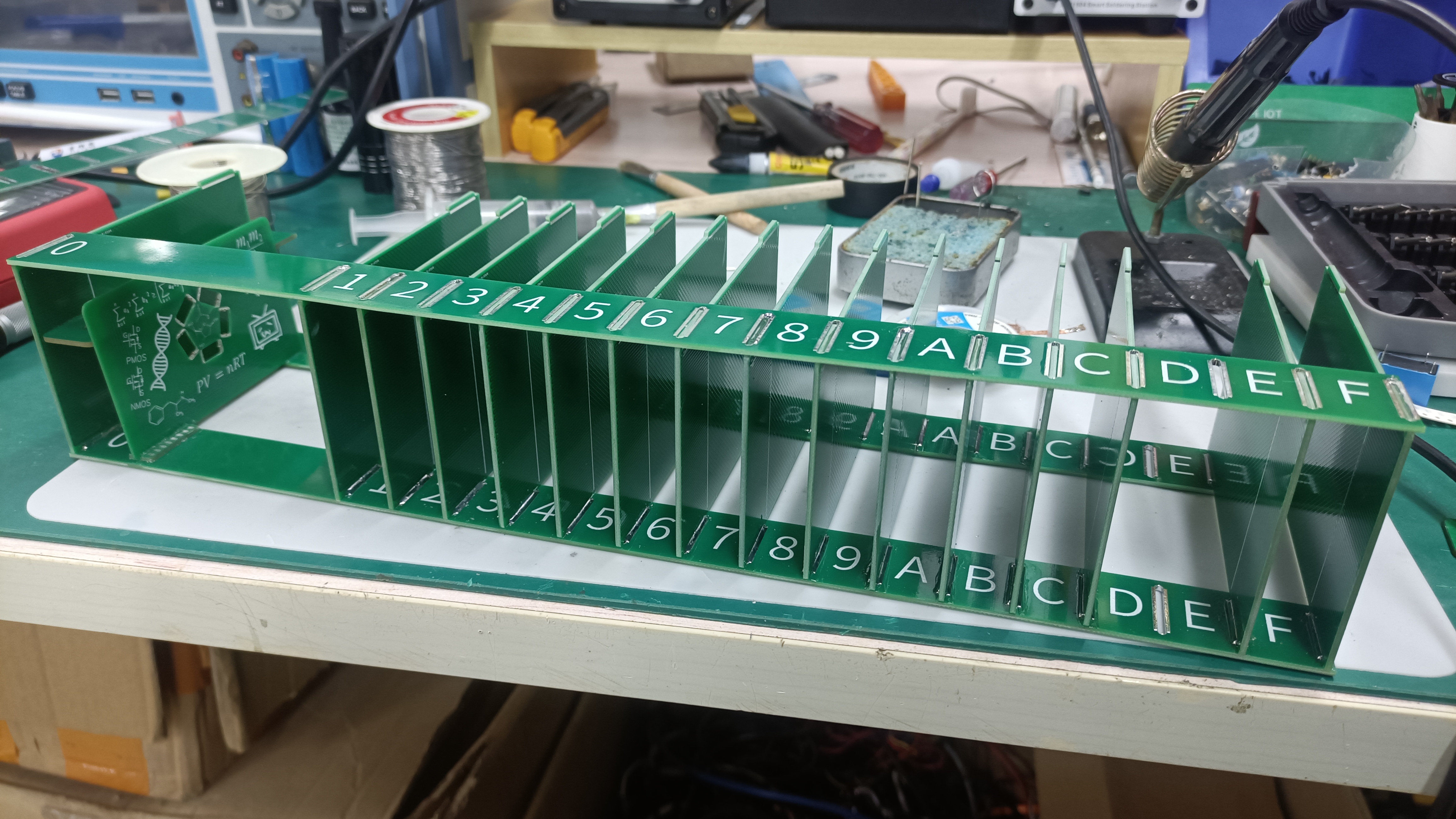

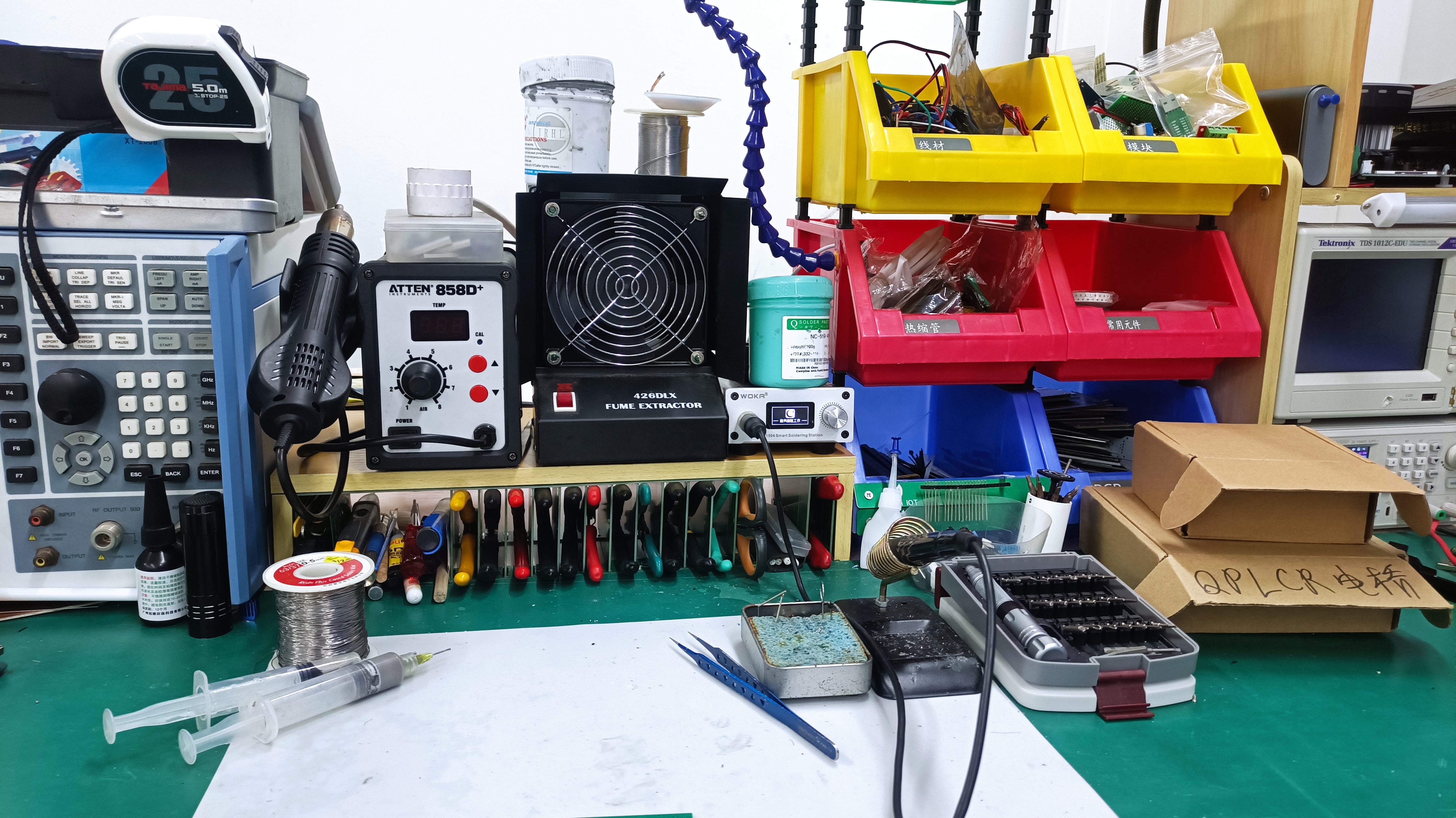

作为硬件工程师,桌面的工具总是比隔壁的软件工程师多出一大堆,但是又要随手取用,全部放在工具箱内会大大降低工作效率。但是不好好收纳起来会很让领导老师觉得自己桌面很乱,不仅会被点名批评,也不符合我有点强迫症的习惯。
这个是我以前在电子学院的工位,主要采用了磁吸收纳条(就是厨房挂刀具用的)来收纳非常用工具,其他工具用了一个桌面增高架,虽然放在下边看起来已经不那么乱糟糟了但是因为工具会互相重叠,拿起来还是不太方便。
补充:之前试过常用工具也全部磁吸的方案但是因为钳子这种有一定的宽度,要么很占位置,要么一把叠着一把拿起来很不方便(还很容易拿这个掉下那个!
于是想到了钳子之类的应该这样竖着放,节省空间也方便拿取,就设计了这样一款收纳架。
我这边采用pcb主要是因为先做一个验证,通过一段时间的使用我已经总结了一些优化的方向,之后会做成亚克力的方案,直接把上边的这个桌子也给代替了(注:不建议用这个pcb方案,仅提供设计思路参考,因为固定他实在太浪费焊锡丝了!
这是目前完成的效果图,等亚克力方案做好以后会继续更新,但是应该会至少咕一个月(目前因为疫情不能收快递
