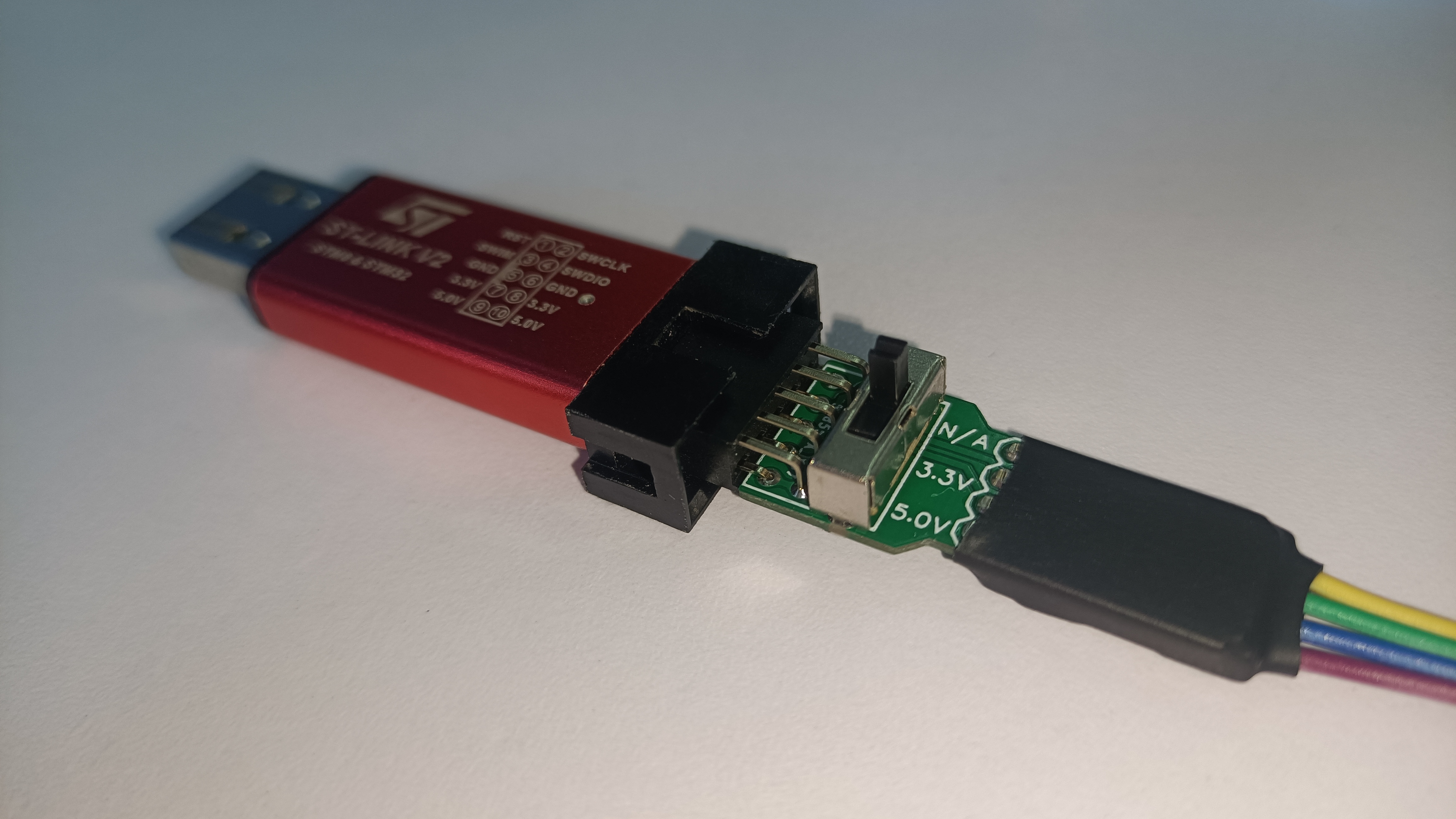

将ST-Link转接至单片机4Pin的SWD接口
简介:将ST-Link转接至单片机4Pin的SWD接口
CC-BY-NC-SA 3.0
创建时间:2021-10-29 20:45:40更新时间:2021-12-03 18:16:10
其实这个看图就能看懂,一个转接的小工具,保证了接口的稳定,同时可以快速切换5.0和3.3电压或断开vcc方便进行调试

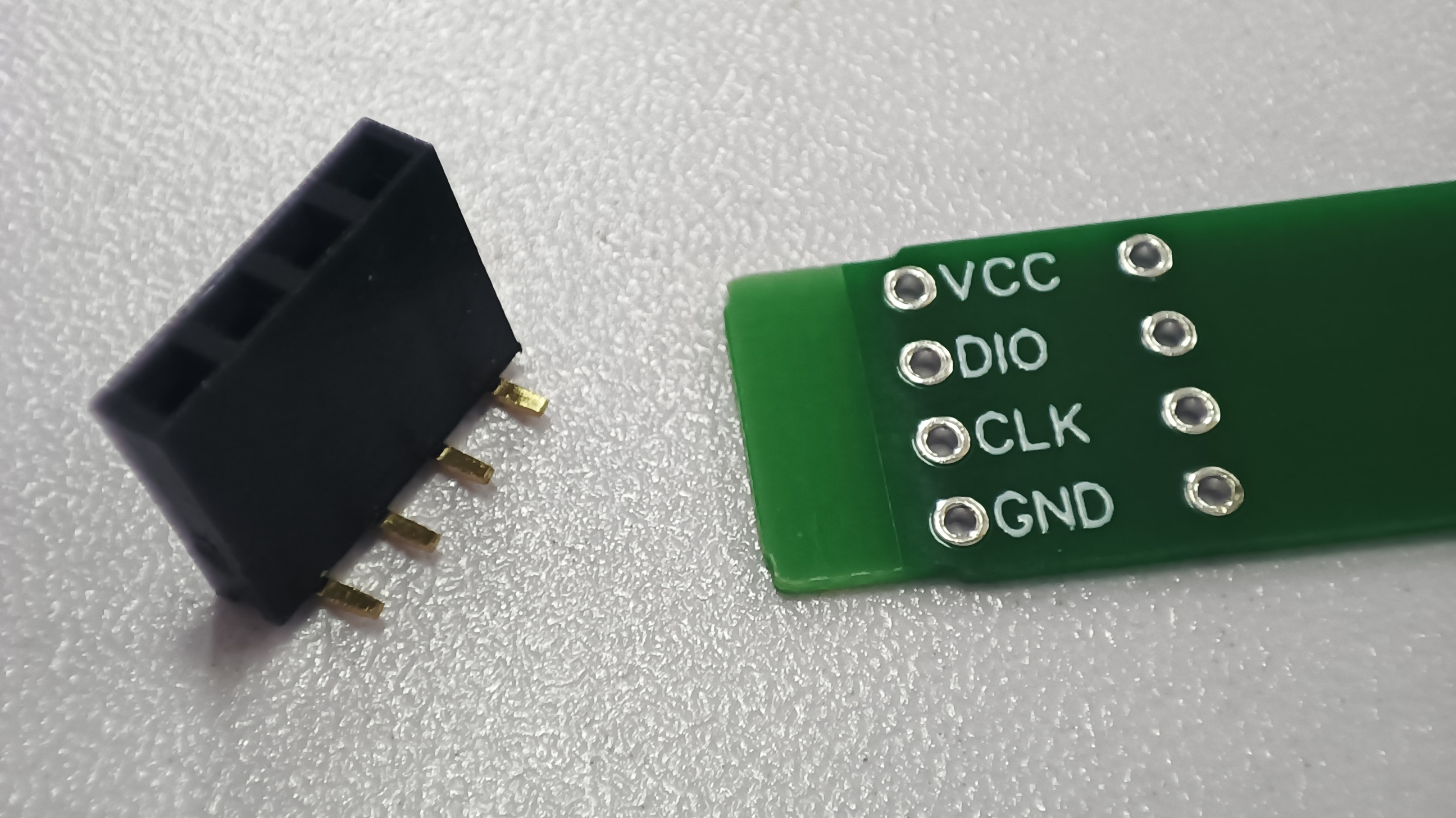

前端阻焊开窗,可以涂点胶水让排母黏住不会松脱
*注意事项:PCB在嘉立创下单时需要备注“钻孔钻到线路层处按无铜孔处理
