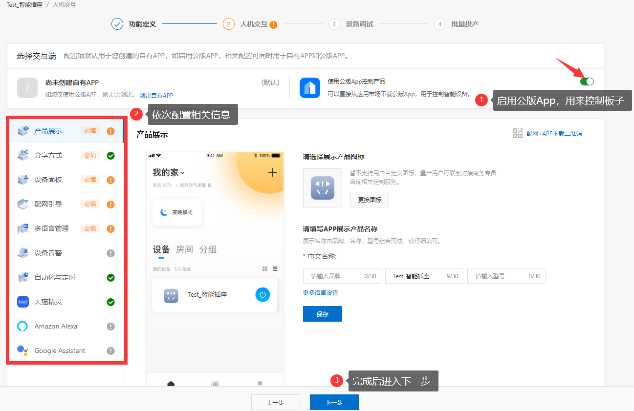

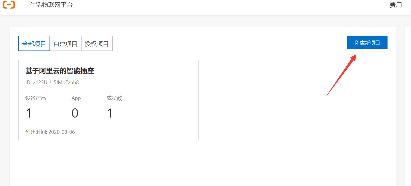

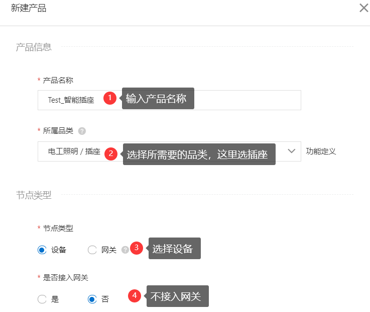

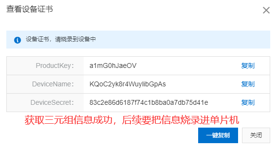

#### 十、在阿里云生活物联网平台创建一个项目

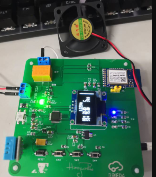

# 一、实物展示
![image.png](//image.lceda.cn/pullimage/BMPD4MjAlxz20YSFZwDF3w6BhwoVzTyaotGn1oPy.png)
![image.png](//image.lceda.cn/pullimage/tYPN6bRQR17MlAtz0HbTxMajFiIogzj9svjLqJXI.png)

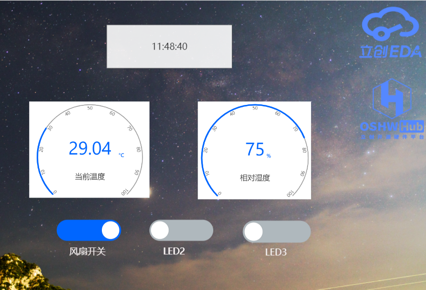

# 二、APP展示
![image.png](//image.lceda.cn/pullimage/oESH620v8uLgj8nMl0z2bCgxFEvmHnxmpIt1gSNQ.png)
![image.png](//image.lceda.cn/pullimage/Sfu5zMqJ08qmeDLfDwicyTJqlnaKq4EZqLquL6IR.png)
![image.png](//image.lceda.cn/pullimage/t0GZKY3zcwC0ftmZd8ehwIcywRW0mUhTGC4Po47t.png)![image.png](//image.lceda.cn/pullimage/jcSk2KzaloaIfvTY841YySKCZ6tlG6dICjGWJpzd.png)

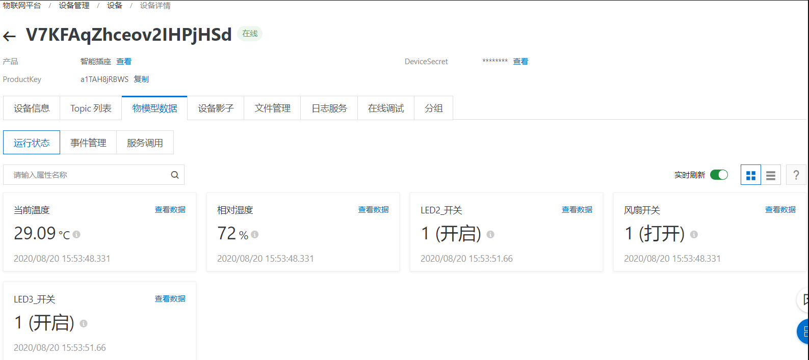

![image.png](//image.lceda.cn/pullimage/pguZJ6pflssgs3t48wxRyuH8sJpGEVj5sr02goDT.png)
![image.png](//image.lceda.cn/pullimage/laCBcit1XAfSgiOULsggWr102Lo9h8DwHvwfL6RJ.png)
![image.png](//image.lceda.cn/pullimage/XoZvmzY9VLgF4YRkvJPJw6ukX51zVZXh75sqUd1f.png)
![image.png](//image.lceda.cn/pullimage/P0e5NEeGK5wigQ1Pnigd6QYx40TCLPvrQfW2uULg.png)

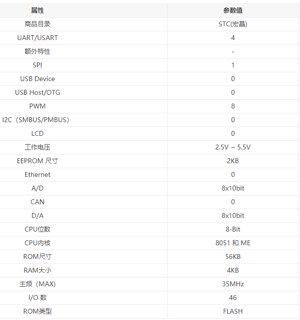

## 6.1 主控芯片
#### 选择型号为**STC15W4K56S4**,该芯片有56Kb用来存储程序的ROM,4Kb的数据存储器RAM,拥有丰富资源,足以解决本项目的主控问题。
![image.png](//image.lceda.cn/pullimage/vmwluo0NUC4Ep2IBGXzM7exkqLssinG5PXAJIOep.png)

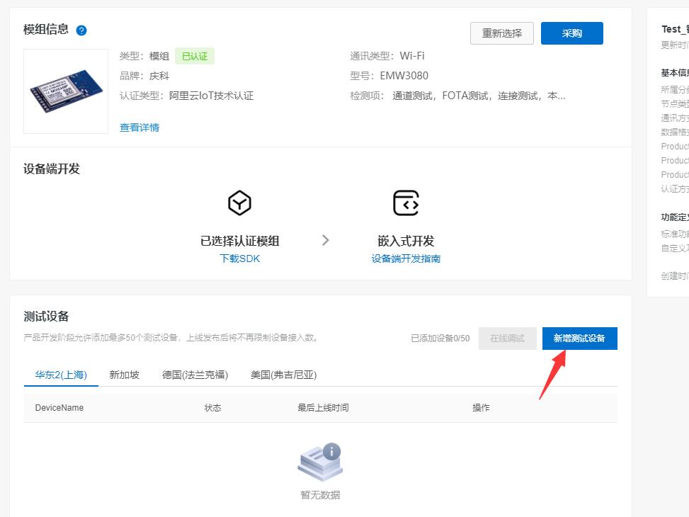

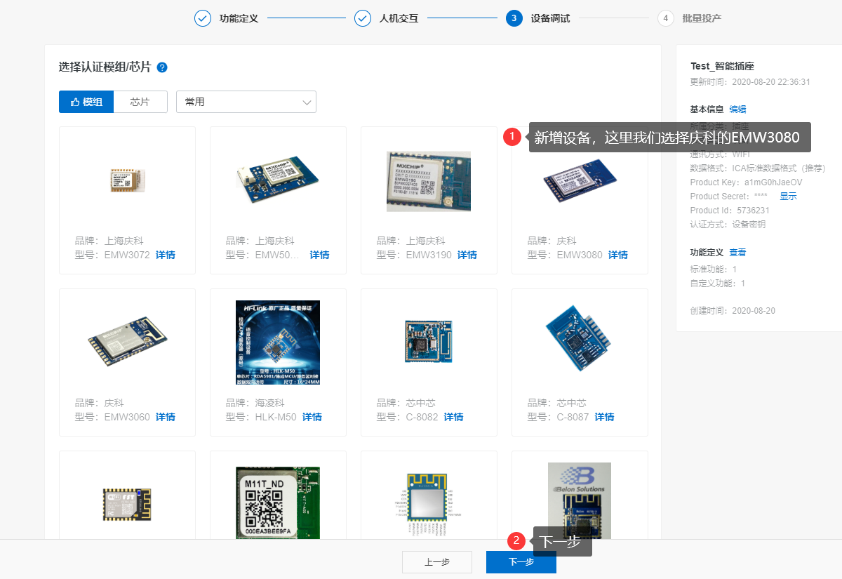

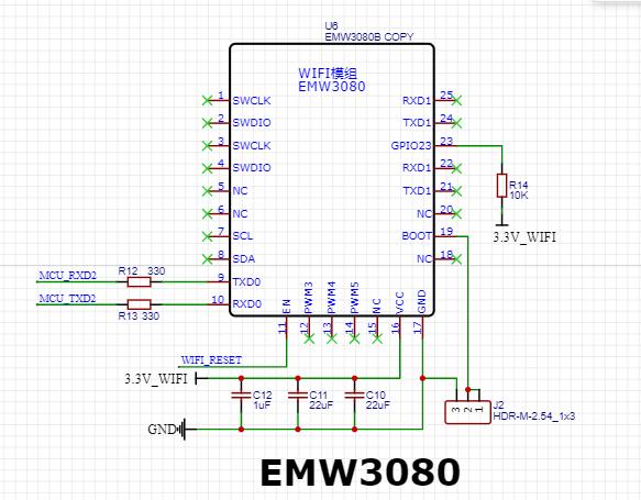

## 6.2 WIFI模块
#### 选择庆科生产的**EMW3080**模组,板载天线,免去外接天线的麻烦,并且它支持阿里云飞燕(ILOP)固件,有官方技术手册可以参考,性能基本能满足本工程,而且价格比较便宜。[EMW3080购买地址](https://item.taobao.com/item.htm?id=552081365687&ali_trackid=2:mm_97664253_1257300488_109961400475:1597982480_249_1445502719&pvid=null&scm=null&bxsign=tbk159798248000995298db04be036a4ca9881b8010d52b9),固件选择**阿里飞燕**,型号选择EMW3080V2P(板载天线)
![image.png](//image.lceda.cn/pullimage/khDbcowTOuP3atikU7w4DDUGlaHBS1HCfjJY6n2H.png)

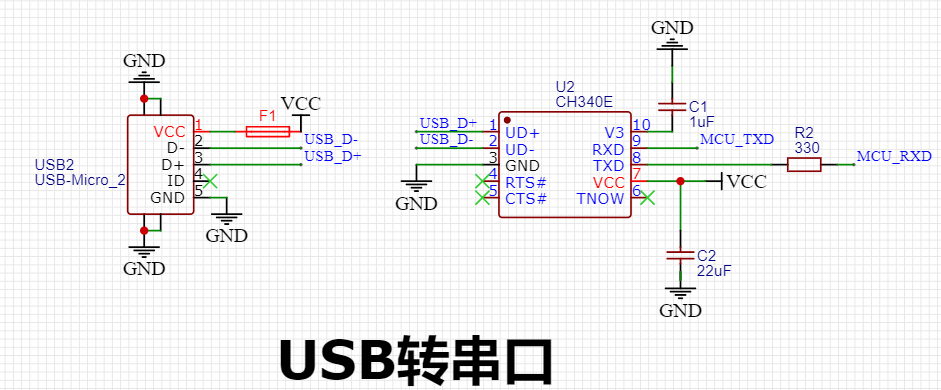

## 6.3 USB转TTL芯片
#### 选择**CH340E**,并在VCC引脚加100uf的去耦合的钽电容,以提供芯片强劲的电流,防止继电器打开瞬间CH340E复位。在TXD端330Ω电阻是防止TXD的电流倒灌到单片机的RXD,使单片机可以正常复位。

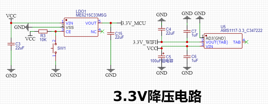

## 6.4 LDO低压差线性稳压器
#### 选择**ME6215C33M5G**和**AMS1117-3.3**分别给单片机和EMW3080模组供电,保证各通信模块正常工作。ME6215C33M5G带有使能引脚,加上一个按键即可实现系统复位。AMS1117-3.3最大可输出电流1A,足以给正常通信时的WIFI模组供电。【AMS1117-3.3的2脚和4脚内部是连在一起的】
![image.png](//image.lceda.cn/pullimage/yScVpoeQrGCJXtgAGkVF4858ETtN852f580o1zHu.png)

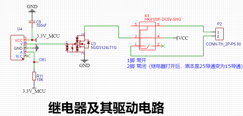

#### 继电器选择**汇科**的DC5V,由于单片机的普通IO口默认上电输出高电平,但我们希望开始上电时,继电器是关闭的,故给IO口接入一个**反相器**,并加入一个专用于驱动继电器的**NUD3124LT1G**芯片,确保继电器可靠驱动。
#### 继电器的工作说明:2脚和5脚是常闭端,1脚和5脚是常开端。继电器被打开后,磁力将铁片吸合到1脚,变成1、5导通(即接线端子P2导通),2、5断开:

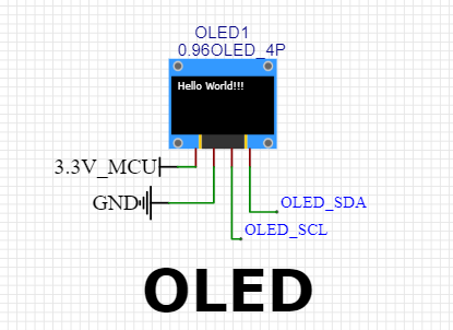

## 6.6 OLED显示屏
#### 选择中景园4脚IIC驱动的OLED,配有详细Demo,便于移植不同的平台。
![image.png](//image.lceda.cn/pullimage/di5SXwZrsa7B7acGWFWcMV4xIPUIMimv5jhKcfJR.png)

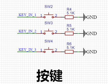

## 6.8 独立按键
#### 使用立创商城的3\*6\*5贴片轻触开关。
#### SW2点动用于控制继电器开关状态,长按进入配网模式。另外额外添加2个按键,用于点动控制2个LED的亮灭,需要在程序中将按键的数量改为3,并且增加SW3、SW4点动的业务。

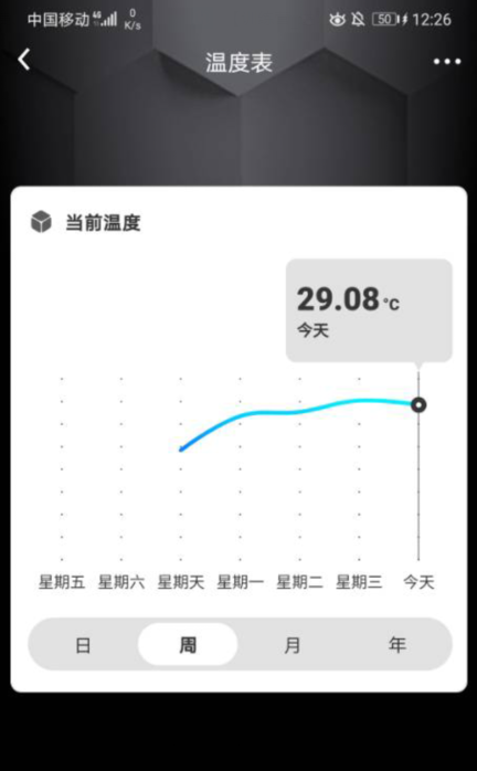

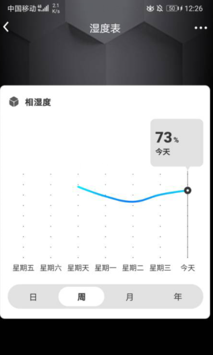

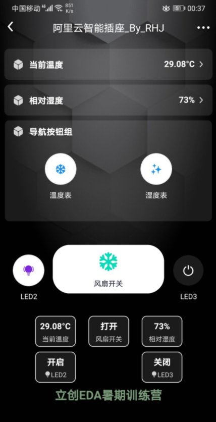

#### 板子联网成功后,APP、服务器云端、真实设备可实时互动,在服务器网页设置好APP配置面板后,单片机通过DHT11读取到的温湿度可以显示在OLED上,并按时上报温湿度数据、继电器开关状态、2颗LED的亮灭的状态,也可以通过按键触发即时上报。APP和云端会接收到对应的数据进行显示,并且用户可以查看数据表格、图表等进行结果分析。APP也可以控制继电器、LED灯的开关。

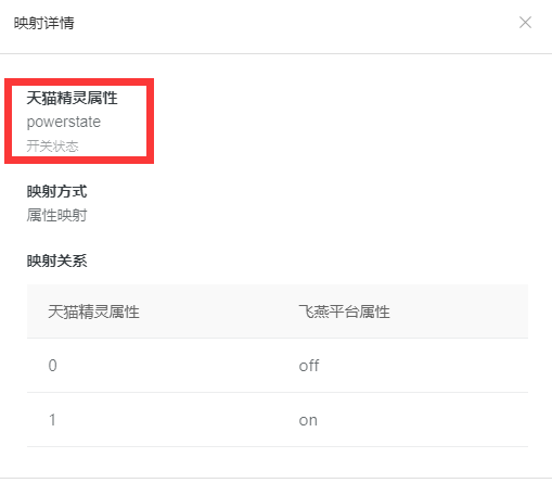

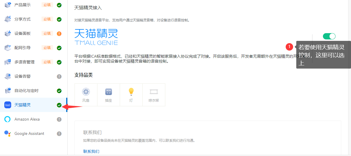

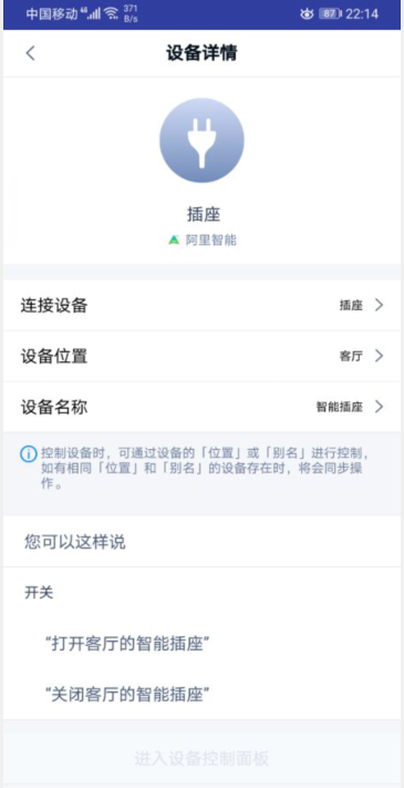

## 7.4 接入天猫精灵控制
#### 首先从云智能APP删除已绑定设备(长按SW2进入配网模式时,会自动解绑,然后配网),并将EMW3080配置为一键配网模式,天猫精灵也与连接上与前者一样的WIFI。之后通过语音“天猫精灵,找队友”,此时板子同步长按SW2进入配网模式,大概几秒后天猫开始配网,十几秒后配网成功。

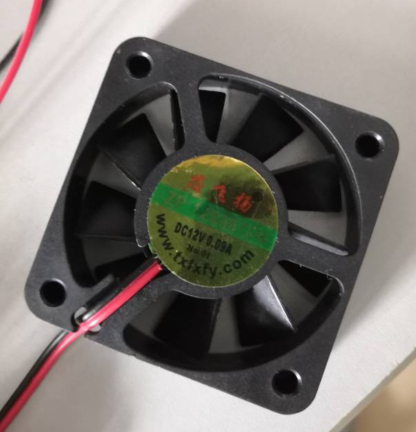

#### 通过语音“天猫精灵,打开插座”,即可打开小风扇;
#### 通过语音“天猫精灵,关闭插座”,即可关闭小风扇。

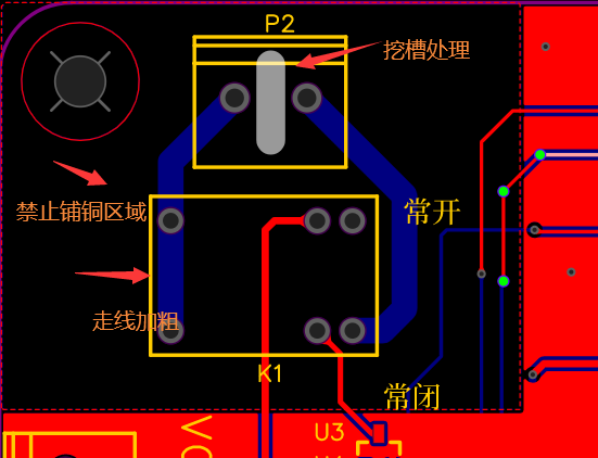

## 8.1 强电部分
#### **强电部分不铺铜**,这部分往往是有高的电压,和强的电流,有强的电磁场,容易带来干扰,也容易造成电压击穿,或电流烧毁,是PCB板上的危险部位,高压走线要处理好绝缘及隔离,为防止击穿,有的地方PCB板上可以挖空,挖槽,加长路径,还要考虑爬电等,在电流较大的布线要粗:

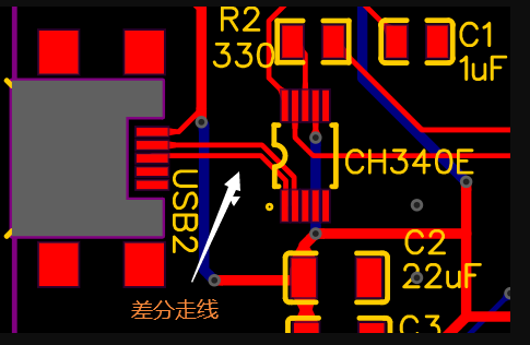

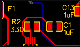

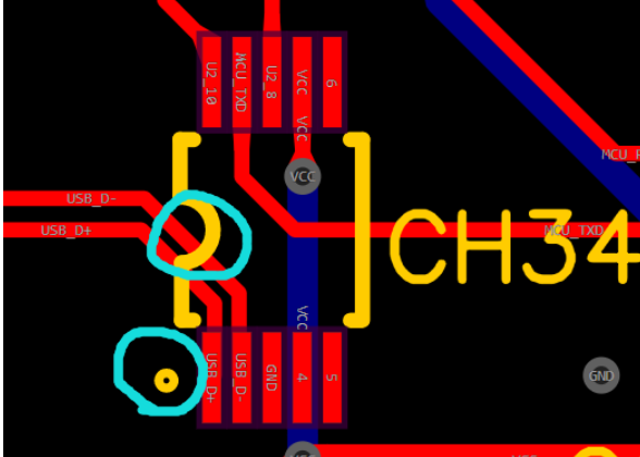

## 8.2 USB-Micro接口及CH340E芯片
#### 采用挖槽型USB口,尽量贴近板子边缘,便于进行插接;USB口和CH340E的D+、D-数据线,须采用**差分走线**,并走线距离尽量短。在立创EDA中采用差分走线,相邻差分线的命名的后缀需要添加**“+”和“-”**或者是**xx\_N和xx\_P\*\*,系统才能识别:
![image.png](//image.lceda.cn/pullimage/xafPP3LNEPIggmLAx7L5OaIeXTKDzikCYjQjd1SQ.png)
图8-2-1 差分走线

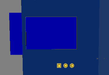

## 8.4 WIFI模块
#### EMW3080附近需要**净空区**,尽量不要铺铜和放置元器件,并且把板载天线部分伸出板子外面,尽可能降低外部因素对WIFI通信的干扰:
![image.png](//image.lceda.cn/pullimage/tBl8YlUaqk7du6XzgMoMosxdjSphv4CxaQlFbiT0.png)
图8-4-1 WIFI模块在布线时的注意事项

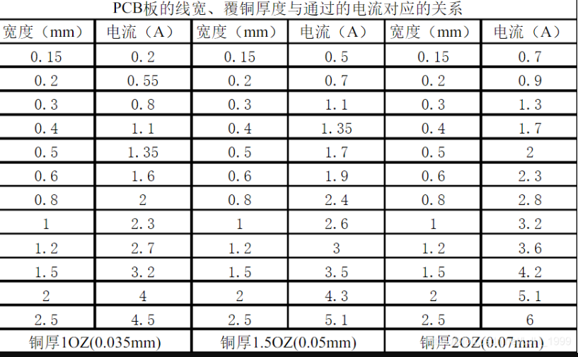

## 8.5 线宽、铜厚与电流的关系
#### 设计中需要注意那个部分通过的电流比较大,需要参考下表进行线宽的修改:
![image.png](//image.lceda.cn/pullimage/3FIpM1DBSdYFNdpsQlPrcT2yE8ZHRHvV9rnxZIWa.png)
图8-5-1 合理参考电流与线宽、铜厚关系表格

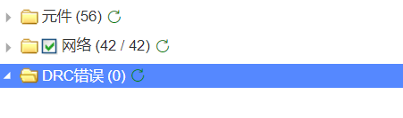

## 8.8 PCB的DRC检查
![image.png](//image.lceda.cn/pullimage/HZARQ0oI6wcoyYuJ5fPYYyIMglEO7V6rO5BrUdcv.png)
图8-8-1 无DRC错误

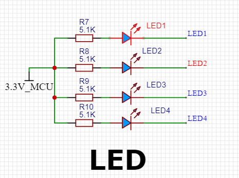

## 9.2 测试LED及单片机

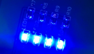

#### 把剩余部分焊好,用万用表蜂鸣档测试电路有无**短路、虚焊**,然后想测试下载进去的程序是否正常运行:
#### LED1 = 0 ; LED2 = 0 ;
#### LED3 = 0 ; LED4 = 0 ; //函数主体部分
#### 正常来说,四个灯都会亮,因为LED的正极连到了3.3V,负极连到IO口,IO口给低电平,LED导通,但程序烧录完成后,发现只有LED3和LED4亮, LED1和LED2是熄灭的状态。用万用表检测完LED并没有焊坏后,查看原理图和手册后,**发现连在LED1和LED2的两个引脚都是单片机的PWM输出引脚,上电复位后是高阻输入状态,要对外能输出,要软件将其改为强推挽输出或准双向口/弱上拉。**
![QQ图片20200819221954.png](https://image.lceda.cn/pullimage/u4md5Qi8Yd0gIOQYP64LIIb0H9JclQtNBIRvop8u.png)
图9-2-1 LED1、LED2对应的引脚
![image.png](https://image.lceda.cn/pullimage/SgYJH68WiGXYOiewGLpwTpajg8jI6uSlZWrAEFqk.png)
图9-2-2 PWM输出引脚默认为高阻输入状态
![image.png](https://image.lceda.cn/pullimage/dPwvZYYJWTNRocwSDtLpGj07QRDlAfVhVdh3Kwzo.png)
图9-2-3 STC15W4K56S4 IO口模式设置
#### 这里,我将**全部IO口初始化为普通IO口(准双向口)**,重新烧录程序,成功点亮所有LED灯:
#### P0M1=0;P0M0=0;P1M1=0;P1M0=0;
#### P2M1=0;P2M0=0;P3M1=0;P3M0=0;
#### P4M1=0;P4M0=0;P5M1=0;P5M0=0; //上电初始化所有IO口为普通IO
![image.png](https://image.lceda.cn/pullimage/YXreUXEy4hPQHCOTpAlLfOty3ImzvsNpquHZpvDW.png)
图9-2-4 成功点灯

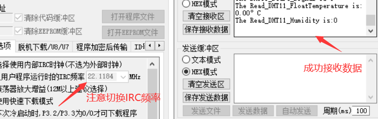

#### 单片机读取DHT11温湿度数据(测试时将返回值均设为0),并使用串口1发送数据,调试效果如下:
#### PS:一定要注意选择**IRC频率为22.1184MHz**,每次打开软件默认为11.0592MHz,另外**串口波特率为115200**,若使用默认频率,串口助手会收到乱码!!翻了好几次车!!所以这个频率要根据具体芯片的手册来选择。

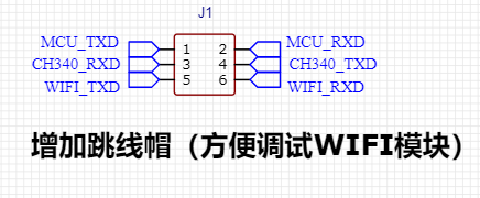

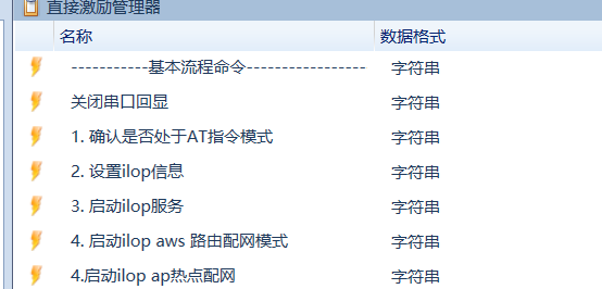

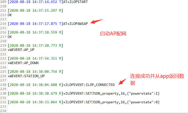

## 9.4 调试WIFI串口

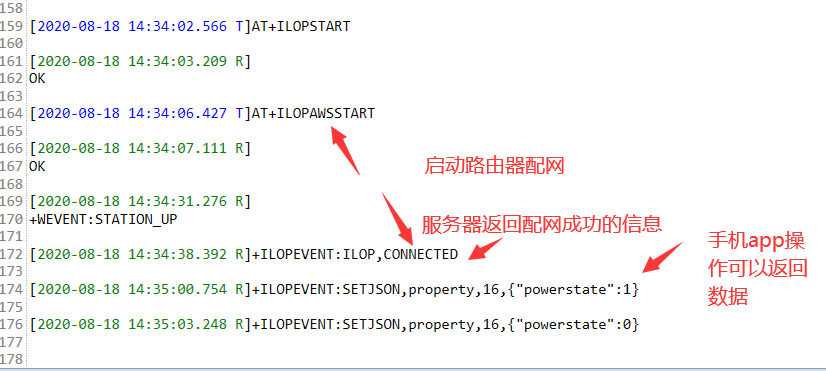

#### **用烧录器直连EMW3080**,RX1->TX2 ,TX1->RX2 ,之后利用格西烽火串口调试助手,**波特率选择115200**,给EMW3080发送模块AT指令,WIFI模组可以返回正确的数据:
#### ![image.png](https://image.lceda.cn/pullimage/itH1BJxcnbRreI7Nic19bQNRgDYCTq9sa7E4P9dk.png)
![image.png](https://image.lceda.cn/pullimage/9kyPnjUsq5pWiZsuriA5G1Z4ouyhBmLjiUo9dQB6.png)
图9-4-1 利用格西烽火执行AT指令,并返回连接成功的数据

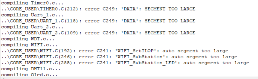

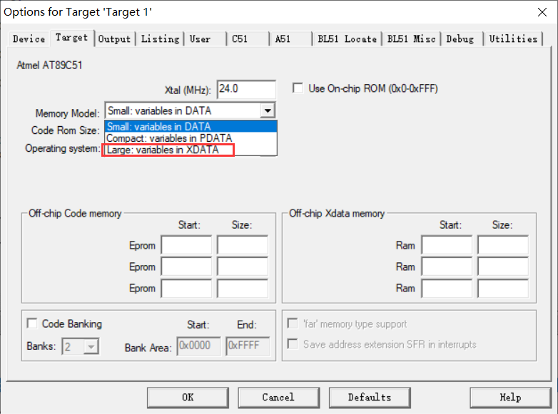

#### 但是在编译程序时提示如下错误:
![image.png](//image.lceda.cn/pullimage/GkC6TJjbb4a412whAlL1nQLuqz2ZHesBY0R0LPPf.png)
图9-5-1 编译错误
#### 然后去百度,发现128字节的data数据空间已经用完,需要使用**xdata**数据空间:
![image.png](//image.lceda.cn/pullimage/gk04NT5jiZPMfY44GBOMIBRLlW2z6Quf3a8wfJAW.png)
图9-5-2 选择XDATA
#### 之后成功编译,执行程序,OLED可以正常工作,显示正确的数据,但是将OLED的驱动程序整合到整个工程时,只有OLED屏幕在闪烁,并且之前正常慢闪的LED1熄灭了,后来发现生成的Hex文件已经超过了56Kb,而 STC15W4K56S4的存储程序用的ROM(FLASH)只有56Kb(查阅手册或观察名字可得),注释掉一些用不到的函数后,Hex文件成功降到56Kb以下,重新烧录测试,测试效果如下,成功在指定位置显示指定的字符串:

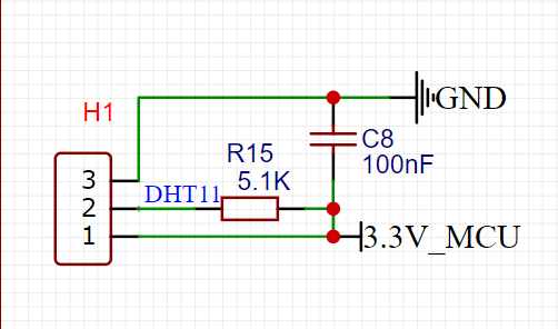

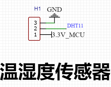

## 9.6 调试DHT11模块
#### 移植对应Demo后,将读到的温度、湿度分别转化为字符串输出给OLED,这里要注意湿**度只有整数部分,温度有小数部分**并且DHT11的数据引脚**Dat必须接上拉电阻**(可选为5.1KΩ),增强驱动能力,并在空闲状态下保持高电平,另外VCC和GND之间可以 加一个100nF的电容,用于去耦滤波,使接收到的数据更精确:
#### PS:购买的DHT11已自带上拉电阻,故本次不用外加
![image.png](https://image.lceda.cn/pullimage/aQL9WA6jJFVZP0rEG1Jp4jbxCzAK7TWlp7TC2bQV.png)
图9-6-1 DHT模块原理图
![image.png](https://image.lceda.cn/pullimage/Z9TCXnK2VgyULRwTTKQj1HBSEsFCxQgtDn5Qs9En.png)
图9-6-2 成功读取温湿度数据

#### 为了使继电器更稳定的工作,给它加上了专门的驱动芯片,并希望它在上电时为关闭的状态,故在IO口(P26上电默认为高电平),加上一个反相器,下面写一个简单的程序测试继电器能否正常工作:
#### #define Relay P26
#### void main()
#### P2M1=0;P2M0=0;
#### while(1)
#### delay_ms(3000);
#### Relay = ~Relay; //约3秒翻转一次继电器开关状态
#### 烧录程序后,成功实现3秒翻转一次继电器开关状态。

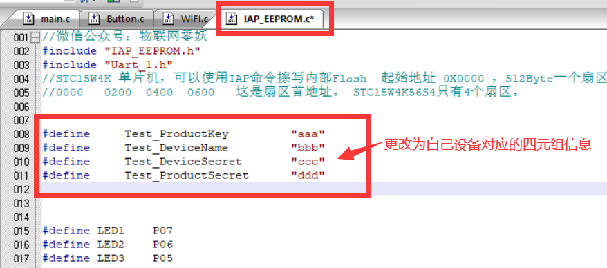

#### 调试配网之前,需要在IAP_EPPROM.c文件中,将自己设备的四元组信息更改。
![image.png](//image.lceda.cn/pullimage/JXBpMA8LeHJNpIDKat9yd88EexN6GrtXCpIgsPdn.png)
图9-8-1 更改四元组信息

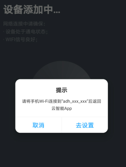

#### 所有模块已调试完毕,目前均可正常工作。利用USB线供电,LED1慢闪,表示程序正在执行,然后长按SW2,进入配网模式,打开云智能APP扫码配网,跟着步骤走后,出现以下情况:
![image.png](https://image.lceda.cn/pullimage/UtxDPToOfK5MCCtYNuveGEvEhW7AQwGzxn20SR1K.png)
图9\-8\-2 无法发现 adh\_xxx\_xxx WIFI

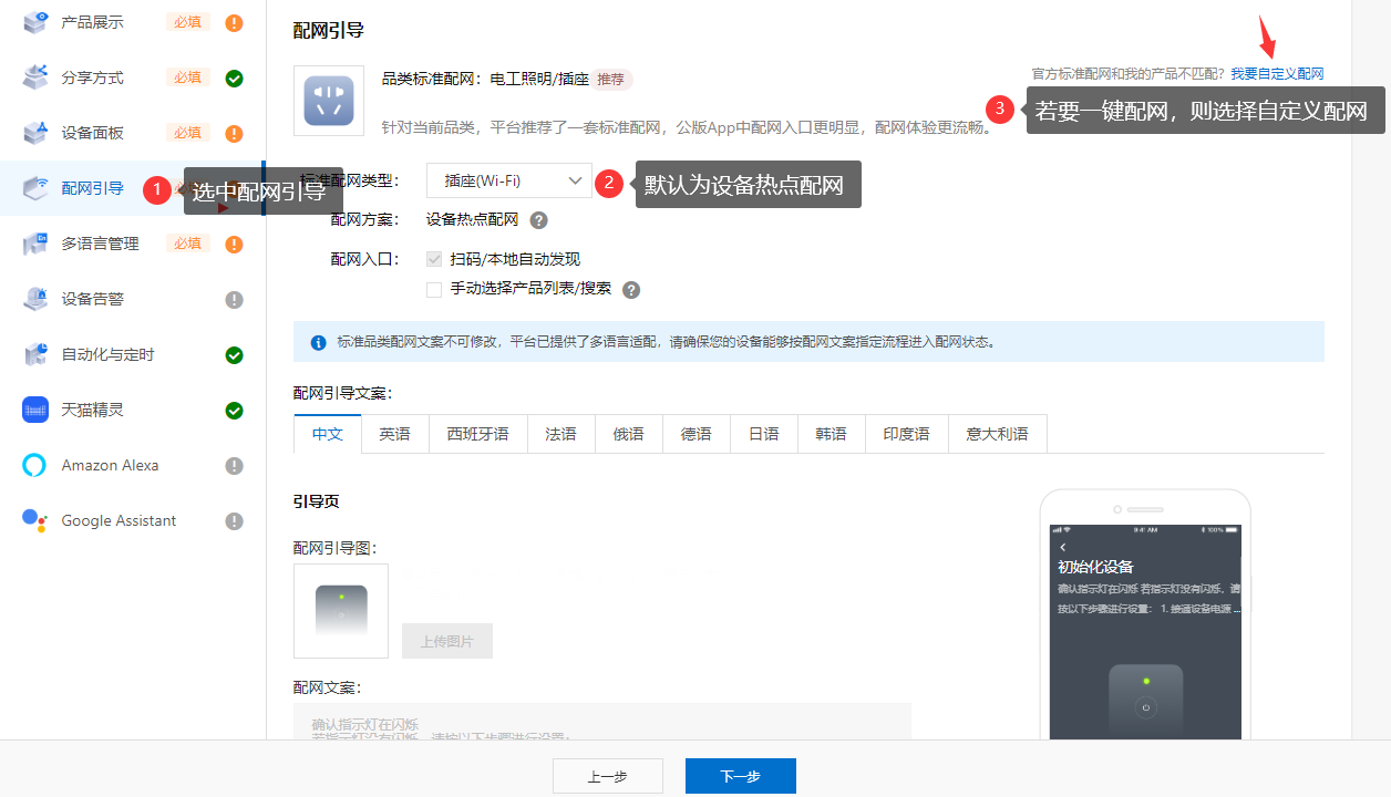

#### 然后并没有在WIFI列表找到\*\*\_adh\_xxx\_xxx\*\*,经在群里讨论,发现了不对劲的地方:
![image.png](https://image.lceda.cn/pullimage/xFFEAs8ul0l6o1f85yw6tvMqHQrjQa2GKA9hBT3A.png)
图9-8-3 配网方式默认为设备热点配网
![image.png](https://image.lceda.cn/pullimage/qowIPBjTC6fjnRpSH00YSALxCXbqwO5GuTQd8l0z.png)
图9-8-4 程序默认为一键配网模式
#### 也就是说,**两种不同的配网方式混用了**,导致无法配网,于是我修改后采用两种方式配网,一种是修改为一键配网,不需要修改程序,设置如下:
![image.png](https://image.lceda.cn/pullimage/n9MI3eQjhtc3gJMWRW3LvWHmFzE7wGH0xQIEeSr6.png)
图9-8-5 修改配网方式
#### 另一种方法是,配网方式仍为设备热点配网,配网的代码改为将设备设置为**AP模式**的AT指令:**"AT+ILOPWASAP\r"**,EMW3080如果配网成功,服务器会向EMW3080发送回应,表示配网成功,到此处配网成功。
![image.png](//image.lceda.cn/pullimage/UB2wwmaIDIVPK9xTPYDStfHhyJRkhEtPPMSmXARG.png)
图9-8-6 WIFI模块成功收到连接成功的信息
#### 配网成功后,可以使用APP控制板子继电器开关、LED亮灭;并且操作板子的状态,也会实时传给APP和服务器网页端。只要板子位于原来配网连接的WIFI范围内,我们就可以通过手机APP全球任意范围内,只要有网络,就可以远程控制板子,并获取其状态信息。若要换一台手机控制,因为我设置的分享方式是授权式,故要先解绑,长按SW2即可先解绑后等待重新配网,使用新手机扫码配网即可。

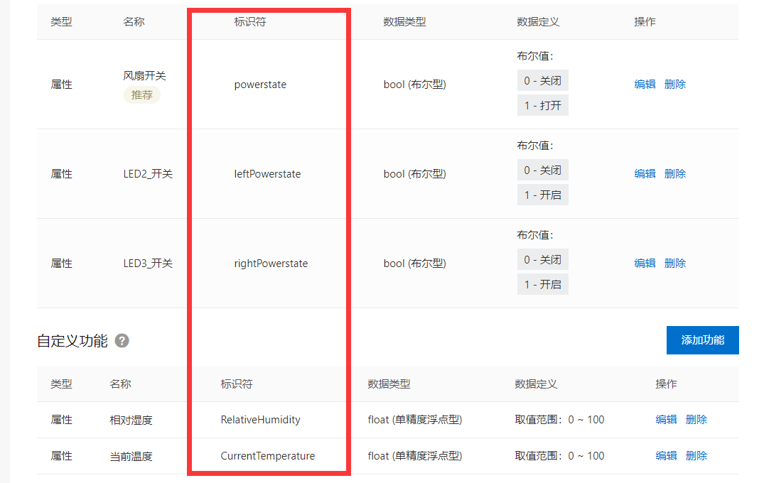

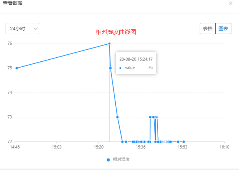

## 9.9 调试WIFI模组上报继电器状态和温湿度数据到APP和网页端

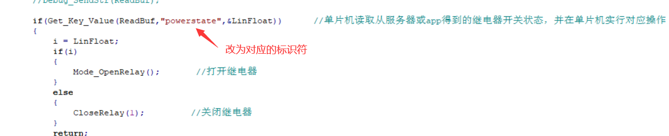

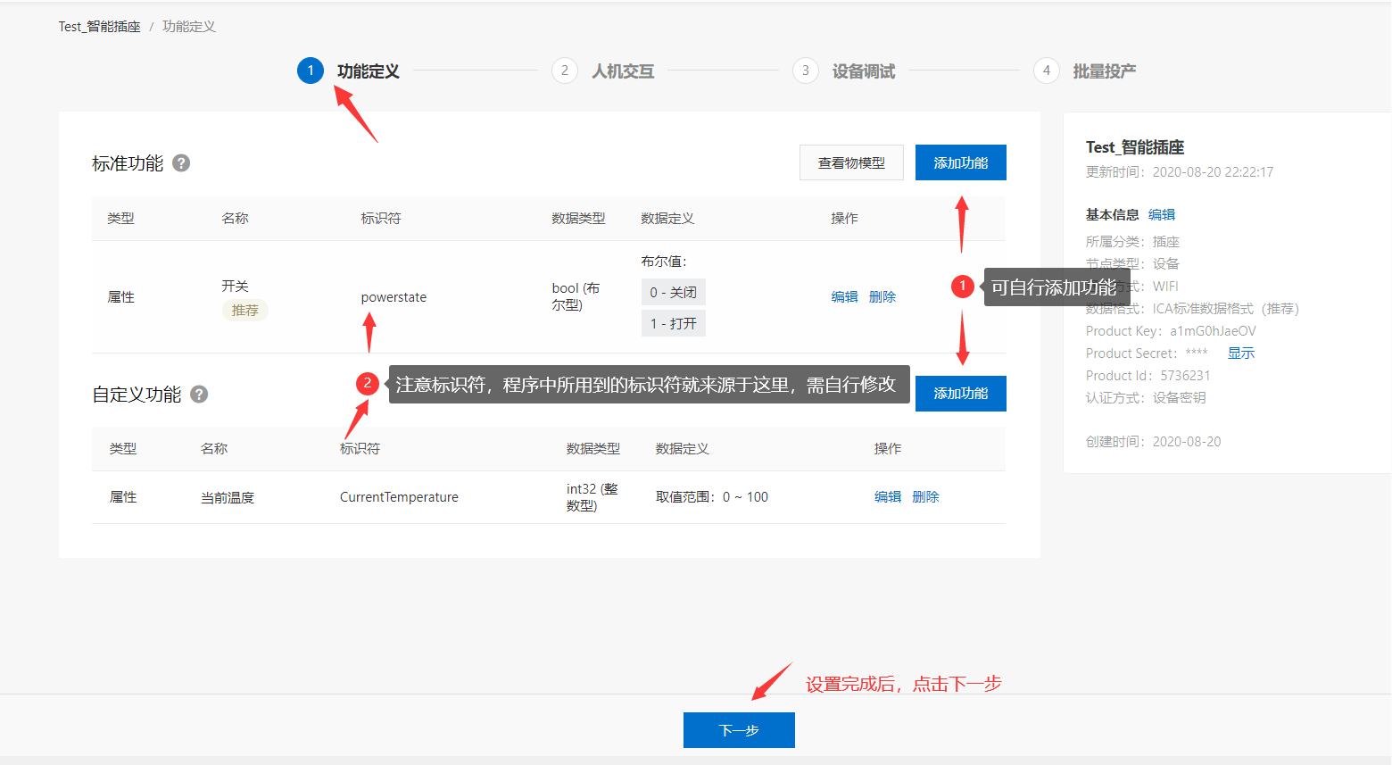

#### 首先标识符要对应,即在**网页选的功能定义的标识符要与程序里的一致**,位置如下图
![image.png](https://image.lceda.cn/pullimage/vDg2lhbXXDF7EFijsQUYvSqmKZm4kYn9Pbh1XkHT.png)
![image.png](https://image.lceda.cn/pullimage/6WR7NDczEEG62V13ydoNT6koz5O6IqRFMZWoPogs.png)
![image.png](https://image.lceda.cn/pullimage/WZTZ1xFDb2Cazj98LfiemXAxigTiTAmONcFWyQ4j.png)
图9-9-1 两者的标识符要一一对应
#### 做完这一步后,发现按动SW2,继电器的开关状态可以正确的上报到APP和网页,但是**APP不能控制继电器的状态**,就是说**WIFI模组没有收到正确的信息,使单片机执行对应的功能**,于是我去检查WIFI接收数据的函数,发现**有处标识符没有改动**,修正后,成功通过APP控制继电器的开关:
![image.png](https://image.lceda.cn/pullimage/ze4wd8uzfEaCgXvjijYWMMobulSoy5WwXHV8jH3K.png)
图9-9-2 接收数据用的标识符均要改成对应的标识符

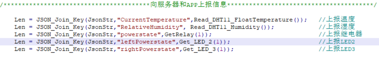

## 9.10 增加APP控制LED2、LED3的亮灭功能
#### 修改按键点动函数,成功使得按下SW3可以翻转LED2的亮灭,按下SW4可以翻转LED3的亮灭(LED初始状态均为熄灭),板子上可以实现该功能,但是**不能上传数据到APP和网站**;如果用APP执行对应操作,板子会响应,这说明设备数据上传出了问题,设备接收数据正常,当时上报的数据如下:
![image.png](https://image.lceda.cn/pullimage/nv8kPJXelapd5jSQkpuoDkES2Iplobw0ZkPvJKDk.png)
图9-10-1 一次性上报5个数据失败
#### 于是我在想是不是一次不能上报那么多数据,服务器承受不住?本来上报3个数据(继电器状态、温度、湿度)是正常可以互动的,现在5个不行,那4个呢?于是乎我注释掉1个(保留任意4个),重新烧录程序,发现又可以互动了!!经群里老铁点明,可以上报5个数据,但是**上报数据用的数组SendBuf和JsonStr要增大才行**,我尝试这增大这两个数组,于是乎本来就55KbHex文件,FLASH遭不了重,增大后又超56Kb了。后来我**尝试分两次上报**,于是再复制一个上报函数,用来上报2个LED灯的状态,继续烧程序,发现5个数据均可上报,互动成功!!!
![image.png](https://image.lceda.cn/pullimage/jN57s0v0tEnl4fHavuPTSQNfJWAb3mkGl3zIMgQ3.png)
图9-10-1 2个函数分开上报【**注意在.c文件增加函数时,要在对应的.h文件声明**】
![image.png](https://image.lceda.cn/pullimage/fZvHOoThfuX5ocgcwkspfsW1C7CayXkGOQghWQew.png)
图9-10-2 服务器网页端接收到的实时数据,经比对,数据正常
![image.png](https://image.lceda.cn/pullimage/FtslkhQupRRc57J1wvPobLTOMwH9NS0nrM363qDN.png)
图9-10-3 APP接收到的数据,与服务器网页端一致
## 9.11 二度调试串口2
#### 诡异的事情终究还是发生了......前一天板子还能正常上电就自动配网,第二天早上上电后就毫无反应,无法配网,检查完不是路由器网络的问题后,再反复切换一键配网模式和设备热点配网模式后,发现LED4(配网成功的指示灯)始终不闪,于是我用烧录器直连EMW3080进行串口调试,使用AT指令启动一键配网模式,发现**WIFI模块能收到服务器发送回来的成功连接信息**,并且操控APP的按键,可以上报到服务器日志里,**但是APP和板子毫无互动:**
![image.png](https://image.lceda.cn/pullimage/OpOwFBuS4WtK2gOkvpiGLixpjskUSfmOtQz3l9AF.png)
图9-11-1 WIFI模块可以连上服务器
![image.png](https://image.lceda.cn/pullimage/B9HR7Us3da8IbGtWCzDUHQqxVGW9WvHtEwiGo1qi.png) 图9-11-2 网页端日志显示成功收到数据
#### **这说明WIFI是接收到服务器给它发送的连接成功的信息,但是单片机没有收到,因为如果单片机收到,LED4灯的闪烁标志位会被置1,置完1后就会快速,表示配网成功:**
![image.png](https://image.lceda.cn/pullimage/ALKirJibcPdaeLdNJJe6ycCgTLWCEgVWlKdws0gl.png)
图9-11-3 单片机收到成功配网信息后会将配置闪烁标志位
#### 所以,我推测,**WIFI接收到的表示连接成功的字符串"ILOP,CONNECTED",单片机并没有通过串口2成功读取**,而这两者的RX和TX各通过一个330Ω的限流电阻交叉互连,我了解到这2个电阻是起到防电流倒灌到单片机,从而使单片机可以正常复位的作用,我隐约记得零妖说可以把这两个330Ω电阻给拆掉,于是乎我把这两个电阻换成0Ω电阻,重新上电,一切恢复正常...orz...经群里的老铁反映,**有可能是单片机发出去的信号太弱了,电流过小。**

#### 由于宿舍没有什么可以改造的电器,搜刮一顿后 ,发现舍友的散热用小风扇,是**DC12V/0.09A**,由于板子最大能供电5V,尝试用USB口供电,发现电压可以,但是电流不够,小风扇无法转动,故使用烧录器接上充电宝给小风扇供电。
![image.png](//image.lceda.cn/pullimage/FLkmzy3hpJObS3Fjw4DruuRagxxBuLuWoYAQNH0m.png)
## 9.13 调试天猫精灵
#### 在产品管理中的人机交互设置页面中,发现天猫精灵中的插座品类的状态映射属性只有一个,为开关状态,其标识符为\*\*“powerstate”\*\*,正好对应继电器开关的标识符。
![image.png](//image.lceda.cn/pullimage/NdJqoWX1HANLt5avEPtrB1PACCq0IcigWZNYGAI7.png)
#### 长按SW2解绑并进入配网模式,板子会先和云智能APP解绑。天猫精灵接入与前者一样的WIFI,并通过语音**“天猫精灵,找队友”**,即可自动配网。后续通过**“天猫精灵,打开插座”**来打开小风扇,**“天猫精灵,关闭插座”**来关闭小风扇。

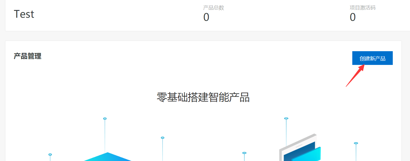

## 10.2 创建一个新项目

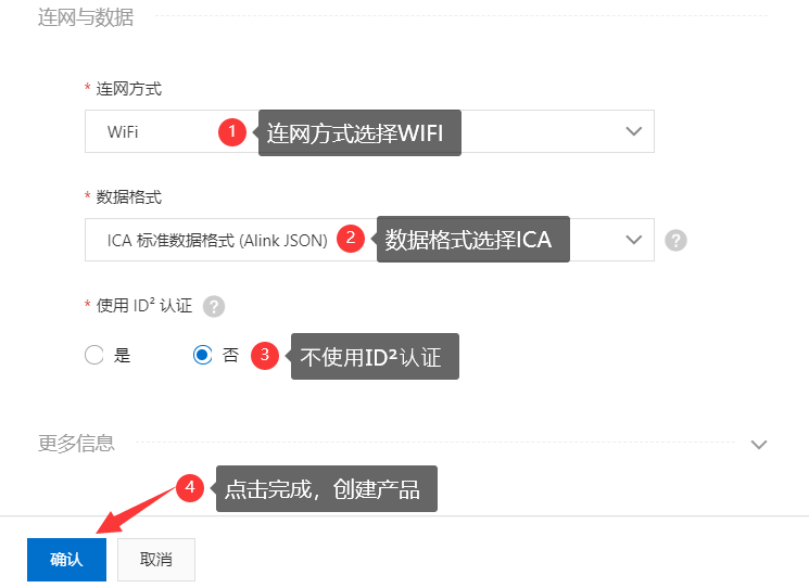

![image.png](//image.lceda.cn/pullimage/QAhTuwee10G5sqdlGCStImn8RFgEzleQd98gX7Lw.png)
![image.png](//image.lceda.cn/pullimage/BxbXkVtfjNHItwauDhnzrKqMlaMpu2zcik7h13Cv.png)
![image.png](//image.lceda.cn/pullimage/q7GS8GDAbRHegPB1QyWUPILnGFGdxrcY7BrSdkEk.png)
![image.png](//image.lceda.cn/pullimage/ysbYNmnf4f4DbTLpbPrW9nm6HiPVEu6tpRBUXKmA.png)
![image.png](//image.lceda.cn/pullimage/kMeKVcDmCBq0uckj4rgqcXrusw6BgPkUJX7BKrR1.png)
## 10.3 设置产品的功能定义
![image.png](//image.lceda.cn/pullimage/NvrY9GrXqYNQSMWUX7UxHwHC7IEzLCfJWTeBlwKn.png)
## 10.4 配置人机交互界面
![image.png](//image.lceda.cn/pullimage/Afw78zsMoErcI0UJ3HfGWXzS4FLvDBeDSLM6MNll.png)
#### 需要注意的是配网模式,要和程序中的配网模式一样,说明如下:
![image.png](//image.lceda.cn/pullimage/djwuXmqkzCBY3DcNYKHxLnITC2pXXAp3lyrV9gOR.png)
![image.png](//image.lceda.cn/pullimage/QamS3AOKBUkhW1508Q1dtj7Kt6U4oGRdNE3SeR9C.png)
## 10.5 添加测试设备
![image.png](//image.lceda.cn/pullimage/R6hXfo7dlmpnSxSXQ6XFhEWk4Cht1KMtnHOHAX1O.png)
![image.png](//image.lceda.cn/pullimage/hHafPf8pykPZpFk2QoIzgP67FRYNsb7lgTzwuf7i.png)
![image.png](//image.lceda.cn/pullimage/hjSFGcVjuLJtOw0UpN4VGGhijn1DG6cDqYZgw3GX.png)
![image.png](//image.lceda.cn/pullimage/iHRPh8GjwBJIqDHy5vCbpNkqTnZw8MI5oXoeJY86.png)
![image.png](//image.lceda.cn/pullimage/DCO6sLeam6G1CZHWTG6nMohAu4GqCAu1nsJQEkFf.png)
#### 至此,设备添加成功,EMW3080可以在后续操作中连上阿里云生活物联网平台。

## 11.1 串口调试方面
#### 由于本次使用到多个串口,但没有考虑到通过跳线帽来选择串口,导致后期调试困难,需要另外焊接跳线。
#### 3-1、4-2 用于下载程序、调试串口1
#### 3-5、4-6 用于调试WIFI串口
![image.png](//image.lceda.cn/pullimage/0ztqhLUDlsCrbhgGbUWI7UwLlvYZj8McPCYHuPgD.png)

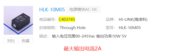

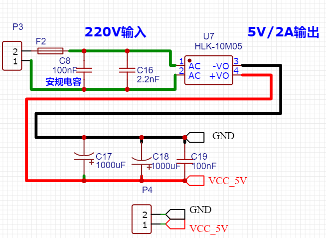

## 11.4 电源部分
#### 调试中发现USB供电提供的电流不够大,当连接多个用电器时,某些模块无法正常工作。可用220Vac-5Vdc模块给整个板子供电,注意添加保险丝和安规电容。
![image.png](//image.lceda.cn/pullimage/6lYlESwfGSi2Fz9Zmva6xkoblES5IYJV94Q01EaS.png)
![image.png](//image.lceda.cn/pullimage/YtTkhj8sTh8kDjPZUnim0CJaiKawH2X1jxoko44f.png)
