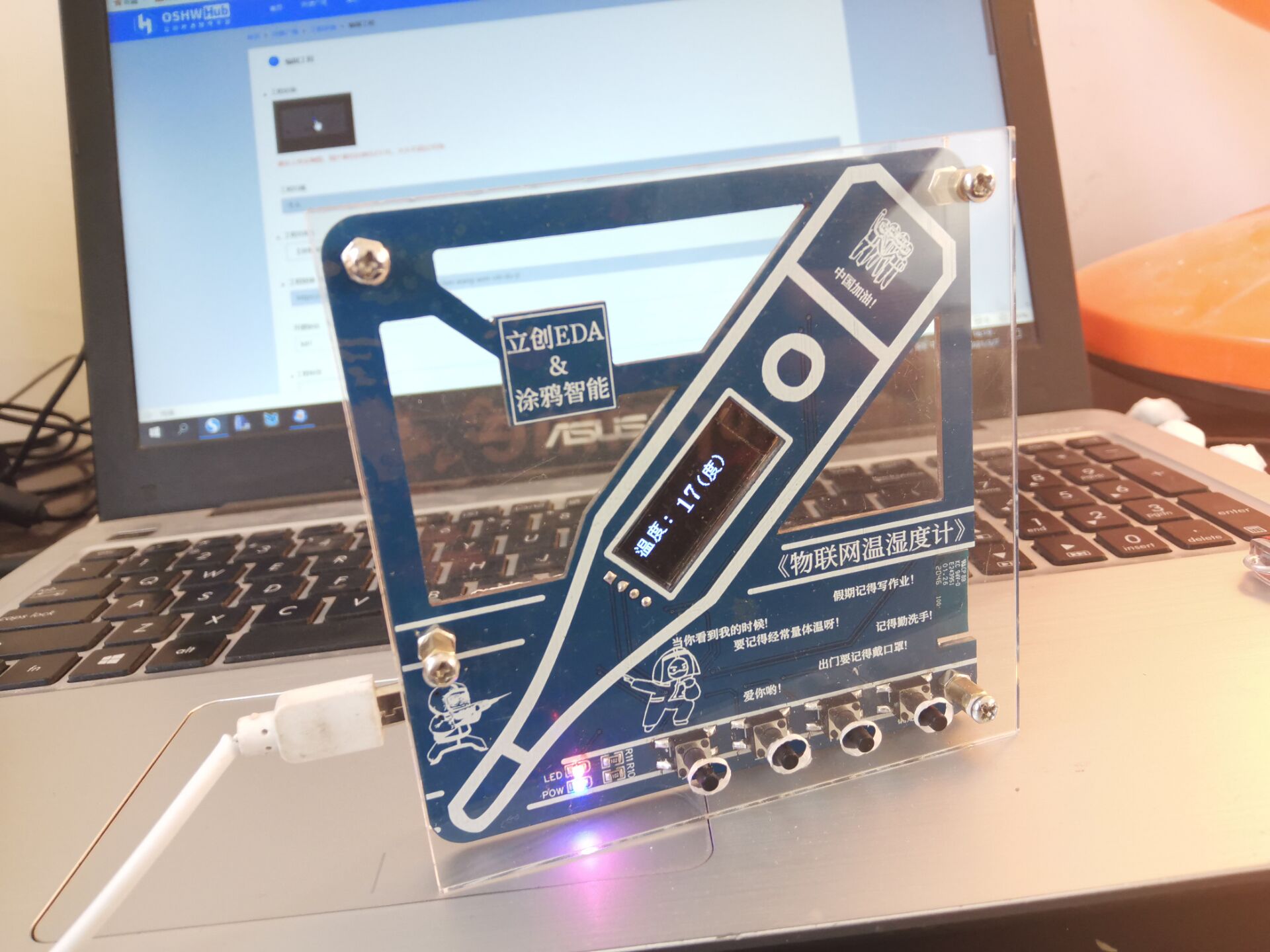

       作品采用MCU控制,实现在屏幕上显示温度湿度,并把温度湿度数据上传至云端通过APP显示。

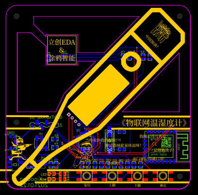

       自己弄了两个亚克力板,作为外壳(用钻头打孔太难了,打的有点偏)
       因为温湿度计,所以主要以一个温度计的模型来设计,做完后发现效果一般(哈哈哈,不过自己感觉也还行,没有偏差太多)

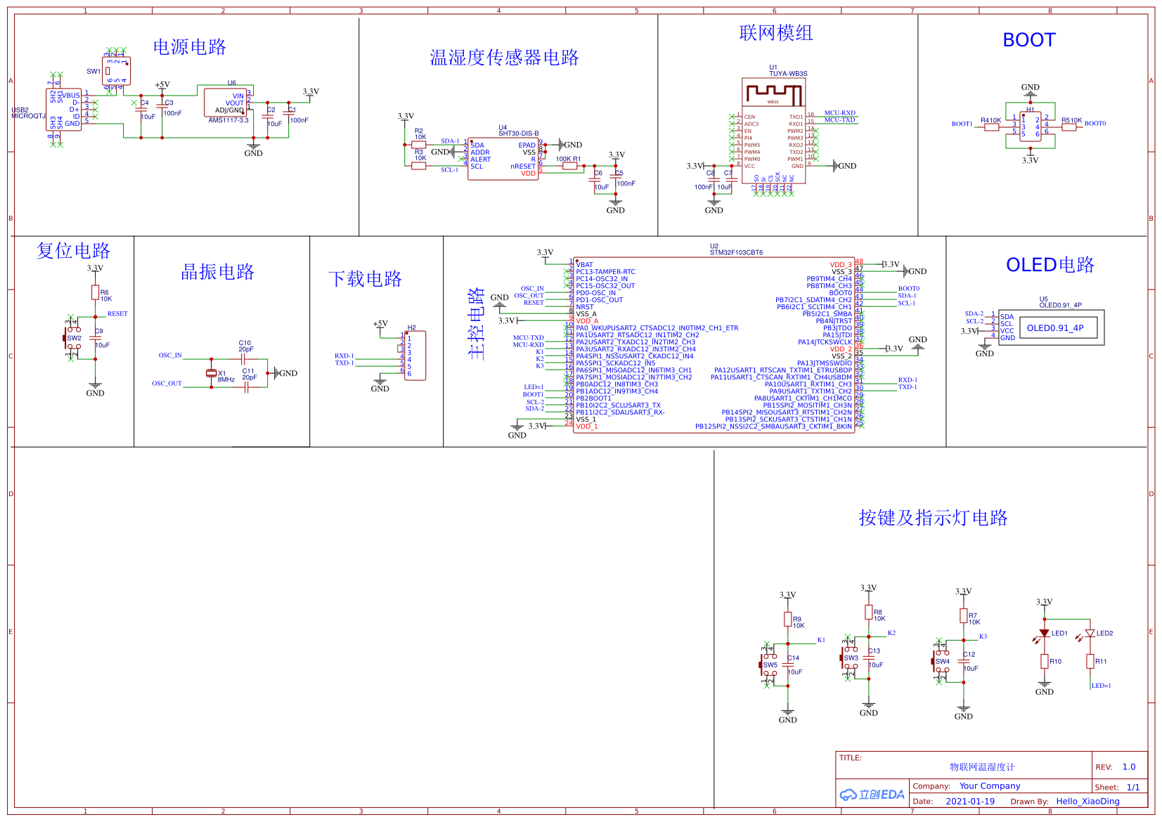

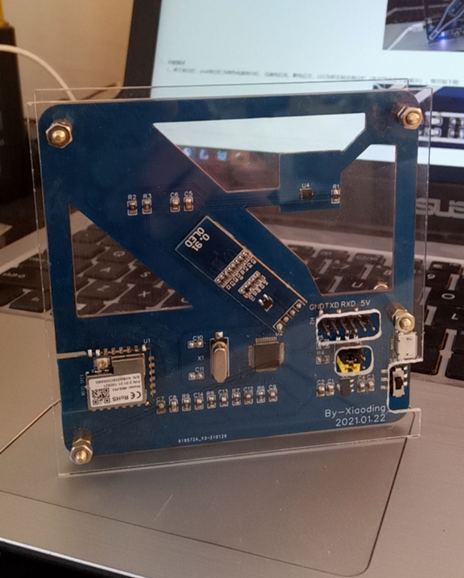

      1、使用的主要器件:主控(stm32f103c8t6)、显示模块(0.91寸OLED显示屏)、涂鸦WB3S模块
      2、实物如下图:
            3、下载使用的串口1,涂鸦模块使用串口2

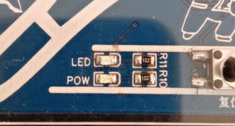

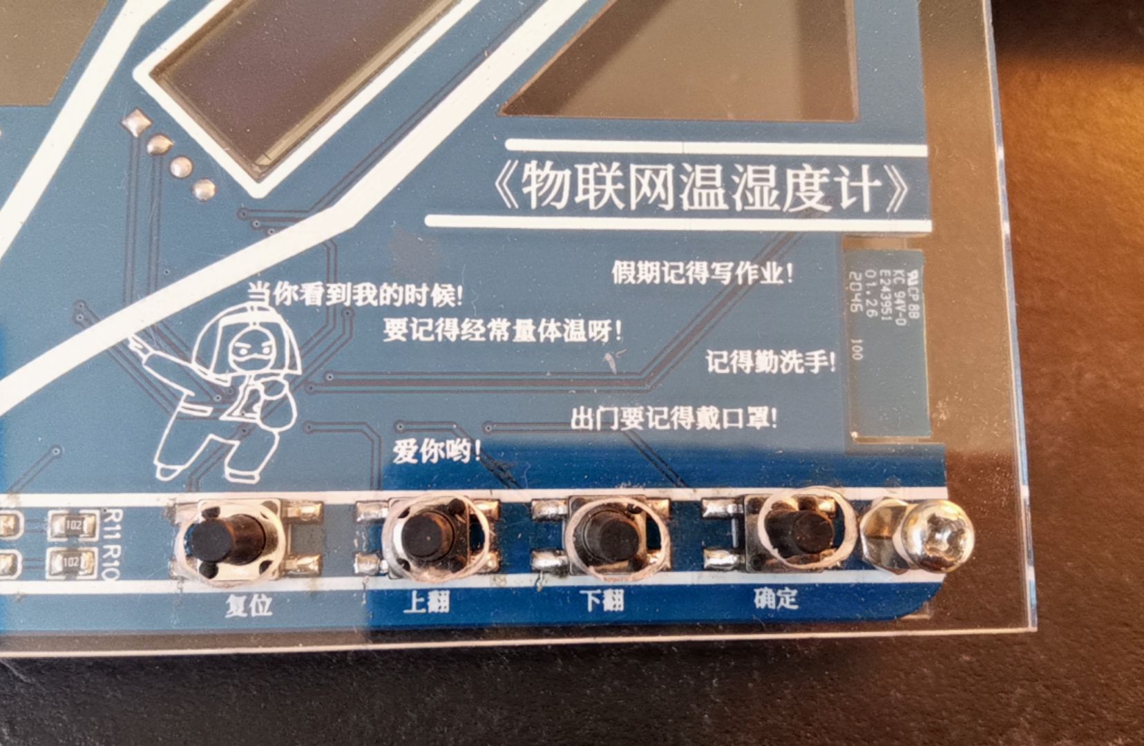

       1、两个指示灯,pow指示灯为绿色电源指示灯,当通电后亮,断电后灭,LED为状态标志指示灯(亮灭状态在下面展示),细节如下图:
         2、有4个按键,分别为复位、上翻、下翻、确定,复位:程序复位,上翻下翻:用来切换屏幕显示温度或者湿度。确定按键:用来配置网络,点击按键,进入配网状态, 处于 Smart 配置状态,即 LED 快闪;处于 AP 配置状态,即 LED 慢闪 ;Wi-Fi 配置完成,正在连接路由器,即 LED 常暗;路由器连接成功,即 LED 常亮。

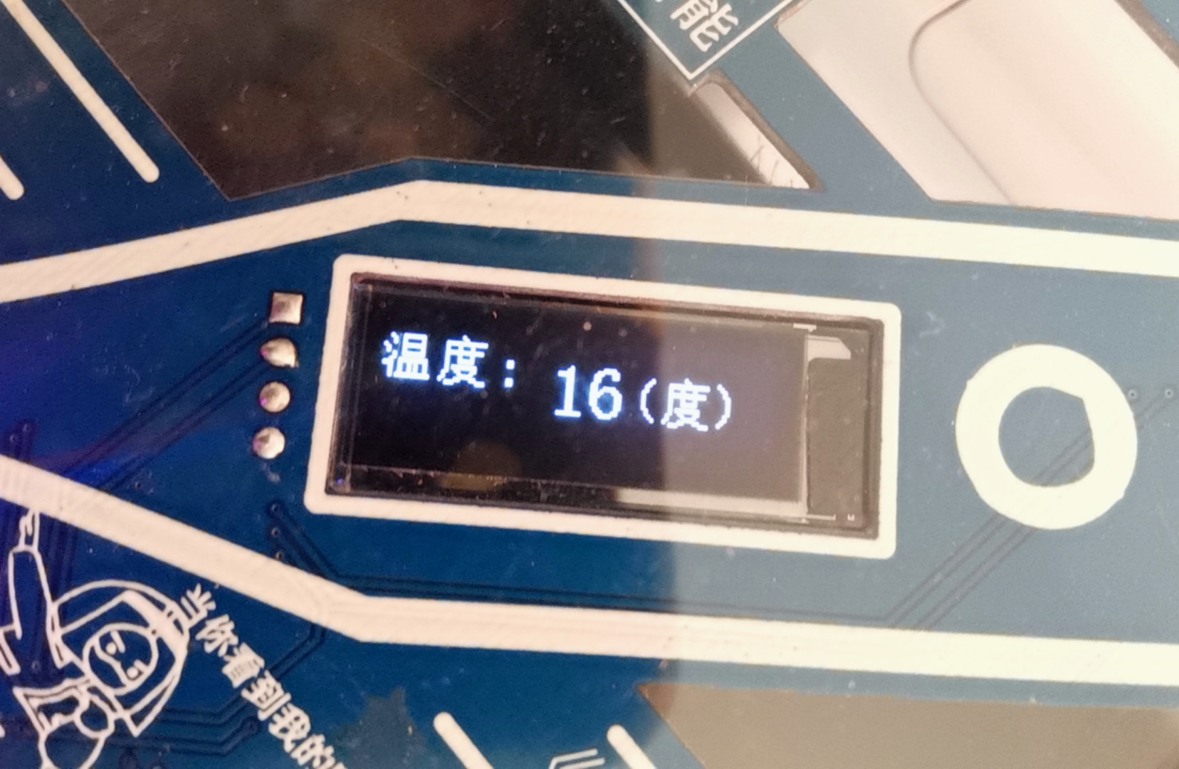

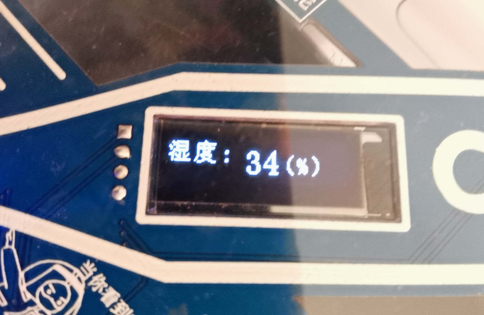

       3、OLED显示,有温度和湿度两种显示状态
三、器件简介
             温湿度传感器  :  sht30模块,(这个是真的小,焊接时看的眼疼,因为只有一个,我以为底部没有焊接好,还拆过一次,然后又焊接上,还好没有坏,胆战心惊)
             显示模块:0.91寸OLED,正好和电子温度计的显示屏差不多大小。
             电源稳压:AMS1117-3.3(头一次用,挺好使)
             涂鸦WB3S:(这个就太有意思了,看着那么难,琢么了好久都没弄成,然后突然开窍,一路使用通畅)
             主控(stm32f103c8t6):因为以前使用过这个,相对容易些,但都一次焊接这么多引脚的贴片,嘿嘿,挑战下自己

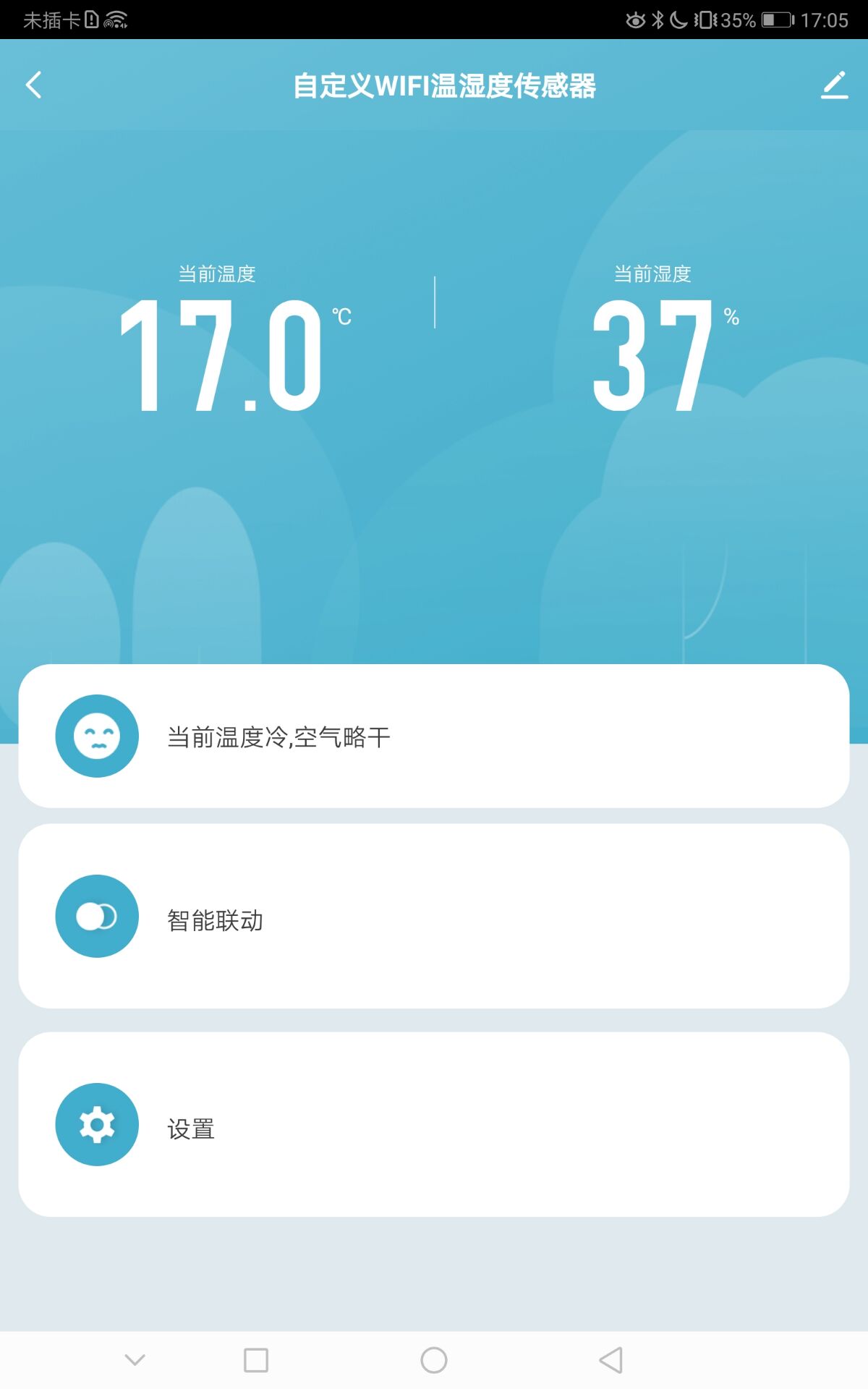

四、APP界面
           因为功能简单,就用了默认的
设备和APP连接方法:
         按确认按键,LED闪烁,
         打开涂鸦智能APP,搜索,我一般使用自动搜素
         然后连接成功输入WiFi密码
         就完成了

      通过这次实训,我完成了自己的第一个画电路板的作品,有很多困难,但是能做出来真的开心。
