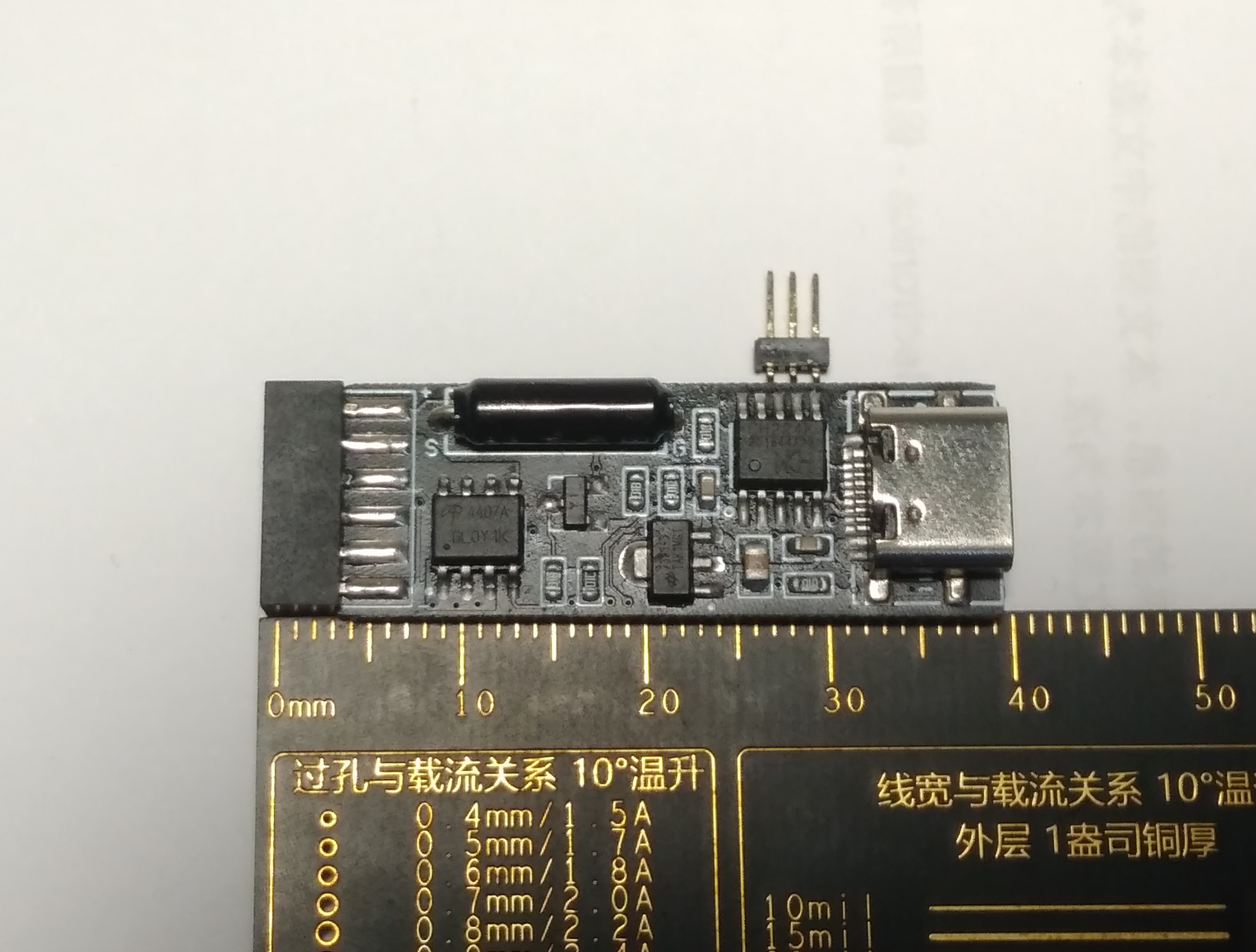

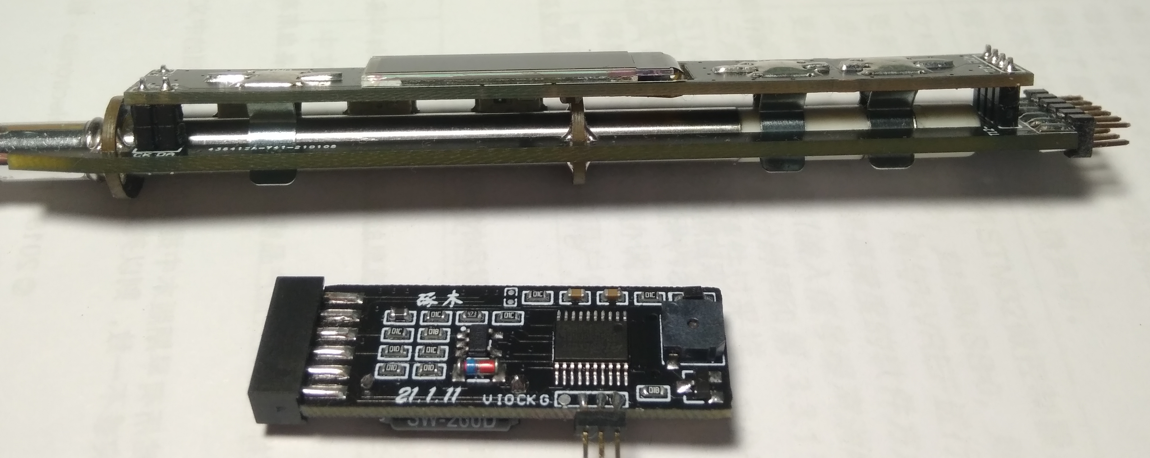

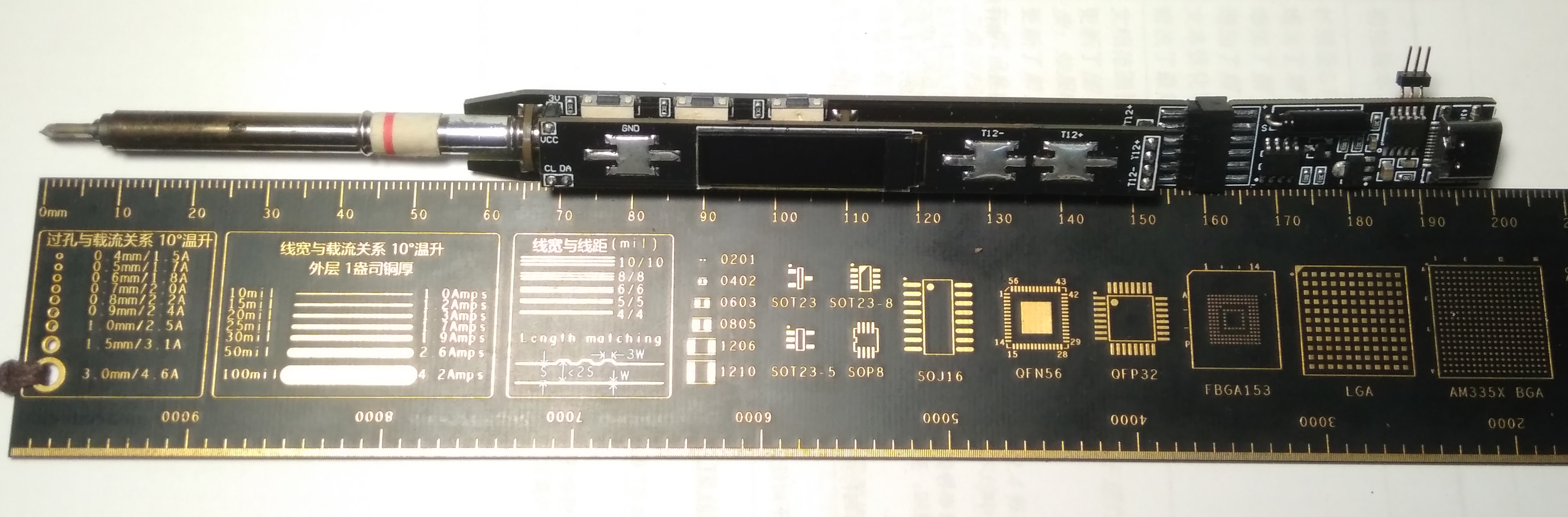

上图为无外壳的整体组装效果。硬件整体分为三部分:烙铁头固定夹、OLED屏幕、控制主板。固定夹和OLED屏幕采用焊接固定,控住主板和固定夹采用插接形式。
固定夹上集成了三个按键开关,OLED屏幕上集成0.87寸OLED和固定烙铁头的夹子(夹子采用5*20的保险丝座改装)。

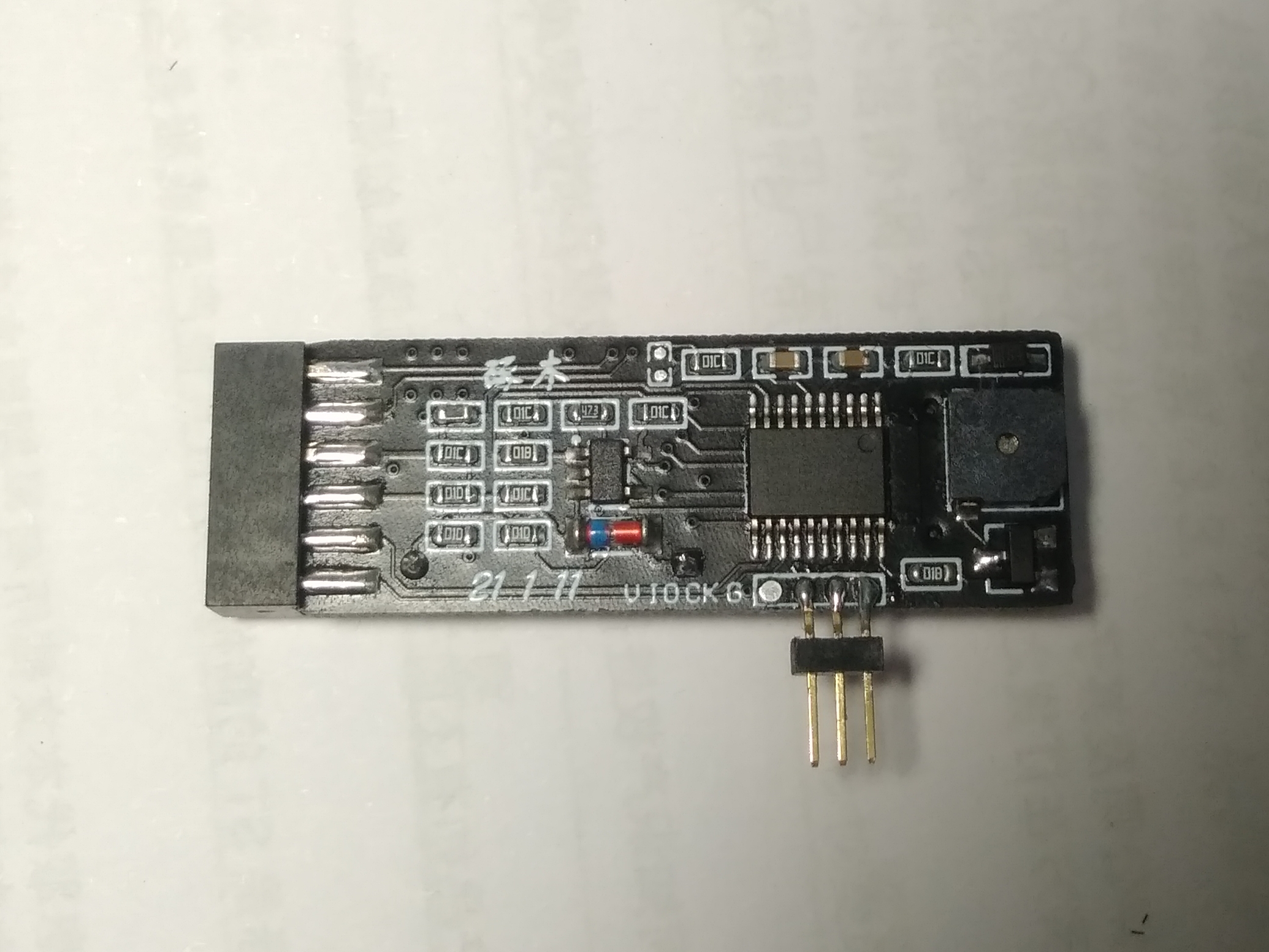

控制主板上集成了TYPE-C接口、PD诱骗芯片(诱骗20V)、STM32G030F6P6主控、蜂鸣器,热敏电阻,震动开关等等。
MOS芯片采用AO4407A,运放采用MCP6001(同封装的PMOS和单路运放,只要引脚相同,基本都可以替代)
其中控制主板为四层板 1.6mm板厚;固定夹板为双层板 1.6mm板厚;OLED板为双层板 1.2mm板厚。
整个设计的缘由是在外用台式的烙铁不方便,手头又有一块氮化镓充电头,就想着能否把T12集成到手柄中去。
整体的设计也是按照烙铁手柄的形状设计的。屏幕和按键都放在手柄的中间,方便操作和显示。

存在问题:1、3.3V为20V采用线性稳压(HT7533,耐压30V)后直接产生的,发热比较大(使用DC-DC会好很多,为了板子面积而妥协了),芯片                          本身散热有限,建议加装散热片。
                  2、固定夹和主板采用PH2.0插接设计,略有晃动,添加外壳后应该不会有什么问题。
