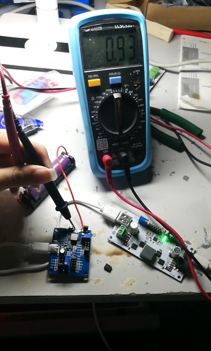

2021-4-23首测成功
如图为5V降压充单锂电池,充电电流1A
本工程于2022年3月23日进行更新
调节了PCB电流环路
备注:IIC通讯需要注意用电阻上拉,本PCB无板载上拉
