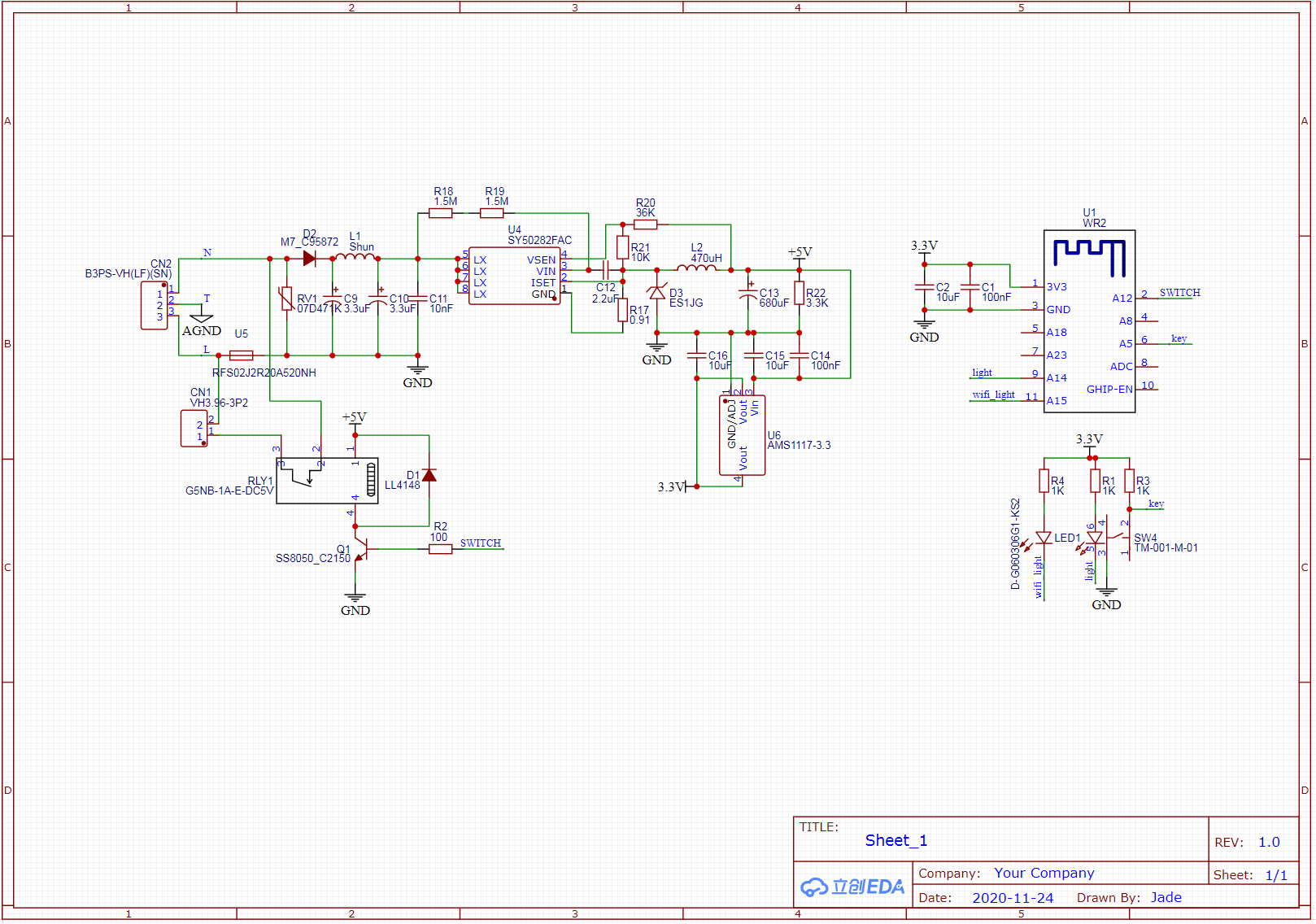

二、电路原理图
         根据项目功能,我们需要一个电源电路,负载控制电路(继电器),按键,指示灯,涂鸦模组。最后绘制的电路原理图如下,
2.1主要元器件
        SY50252FAC :非隔离型LED驱动芯片,这里用来为电路提供5V电源,为继电器提供供电。
        AMS1117-3.3:线性稳压电源,将5V降压到3.3V为模组供电。
        WR2 WiFi模组:负责连接WiFi,并通过APP下发指令控制继电器动作。

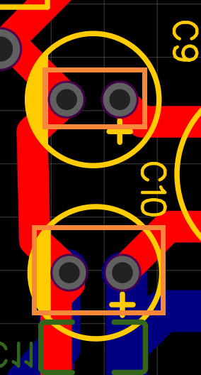

三、PCB layout图
3.1 电路绘制注意事项及问题
  1. 在电路绘制过程中要注意元件间的爬电距离,尤其是220V交流输入端,保证2.0mm的电气间隙。
  2. 继电器控制负载端引线要从输入端直接引出,避免经过多余铜箔引出。
  3. 高低压区域尽量分开。
  4. 电流流向一定要经过滤波电容,此处不要大面积覆铜,不然会影响滤波效果

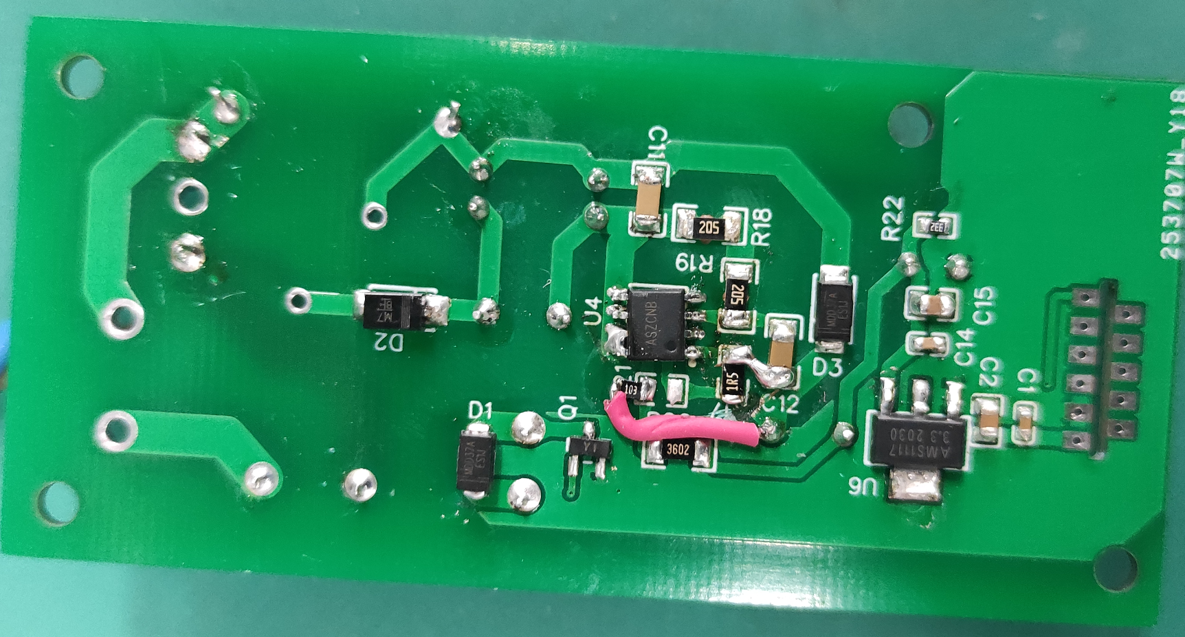

焊接完电源部分后先进行通电测试,成败与否全看电源了。结果出问题啦,上电就炸电源芯片,查看原理图发现问题啦,真是大意失荆州啊,4块多钱就没啦…………
板子现在只能跳线啦,在群里看大家都担心跳线,我还内心暗暗窃喜我的不会跳线。好吧。。跳线前先把原理图改过来,可以对比下上面的原理图就能看出问题啦。。
PCB跳线后通电测试5V输出和3.3V输出电压均正常啦。看看满目疮痍的板子吧

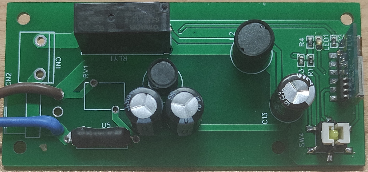

焊好模组后的图片
装了个电源的外壳,WIFI指示灯用电源壳原有导光柱,按键处比划好开个孔,用胶棒做了个按键,又能导光有可以按,一举两得。

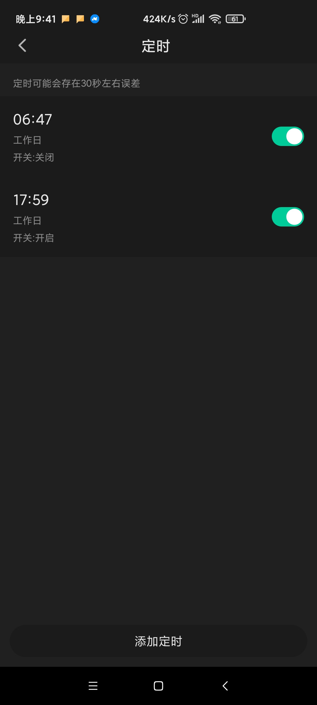

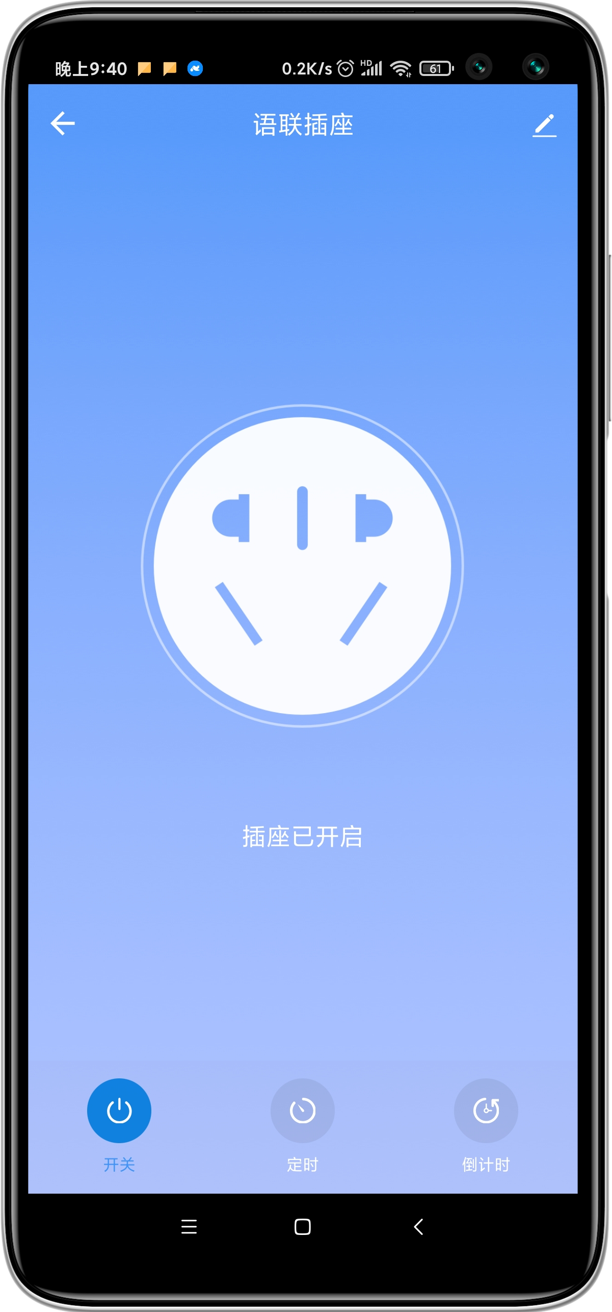

涂鸦APP操作还是很简单的。很容易上手,配网也简单按照步骤轻松配网。
面板
定时 界面
倒计时界面
总结
经过这次的活动,算是真正做出了个产品吧,现在在家里已经使用3天,涂鸦APP上进行了早晚定时,控制家里的电热毯,这样进被窝就是热乎乎的啦!!哈哈哈

      1)没有熟读电源芯片的规格书,基本使用电路绘制错误,导致烧掉两颗芯片。
      2)PCB绘制时继电器只选择了单一的一款,应该多再放一个常用的封装上去,方便后面使用大功率的负载
