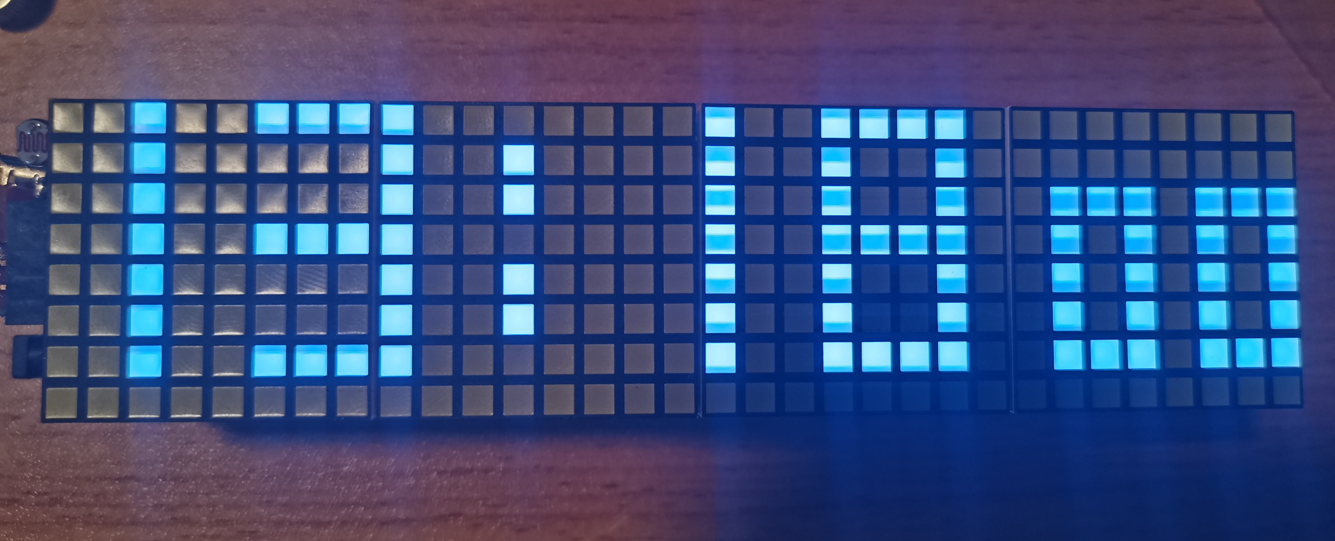

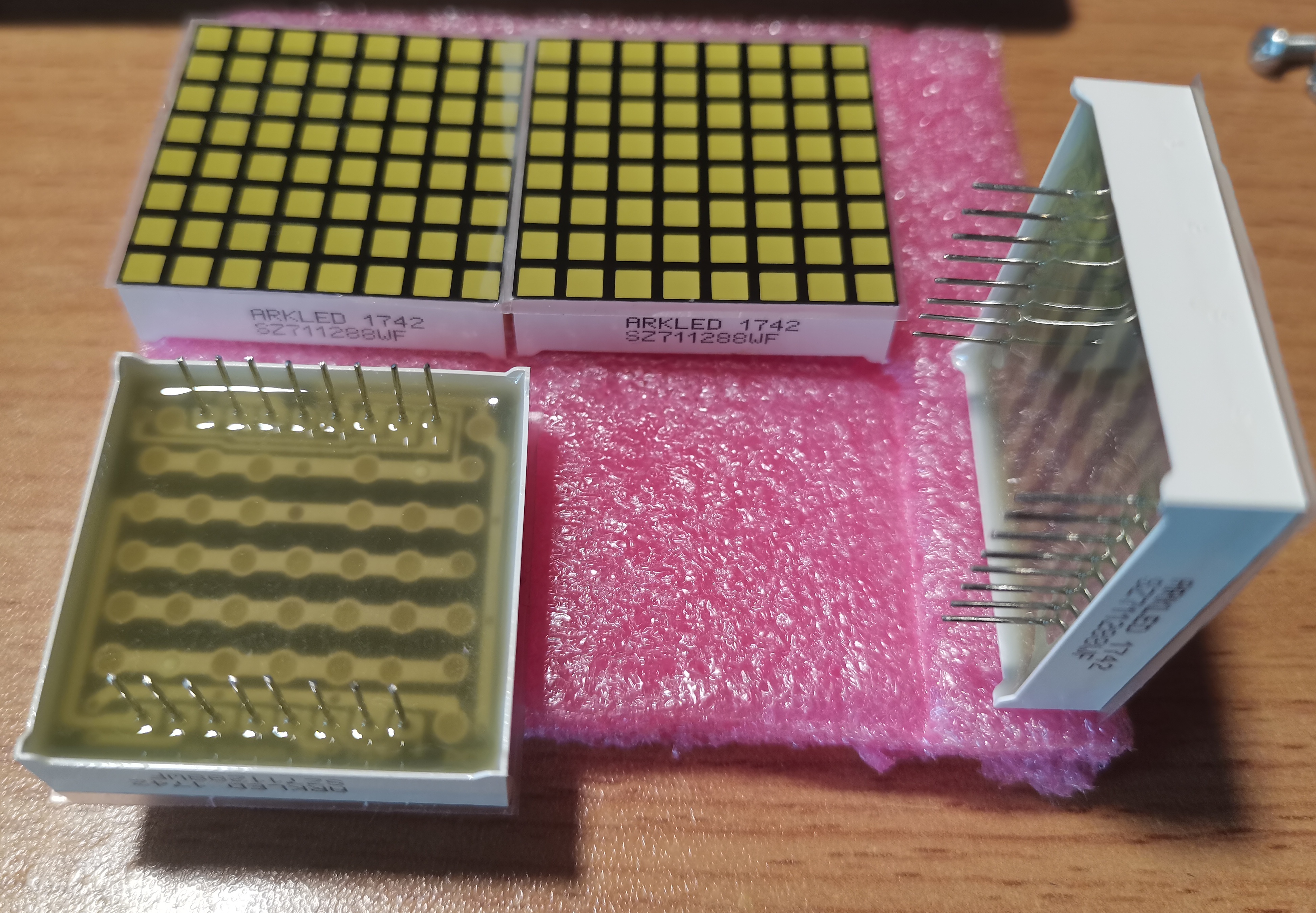

老陈电子研究DIY的一款白光方格共阳点阵,型号SZ711288WF 由于与普通的四路MAX7219共阴点阵驱动模块不兼容,故创建此工程
简介:老陈电子研究DIY的一款白光方格共阳点阵,型号SZ711288WF 由于与普通的四路MAX7219共阴点阵驱动模块不兼容,故创建此工程

封面的显示驱动为HACK实验室的HACK_CLOCK
长这样
官网资料:http://www.arkch.com/product/111.html
下单时为0.9元/个,截至工程创建时涨价到1.5元/个

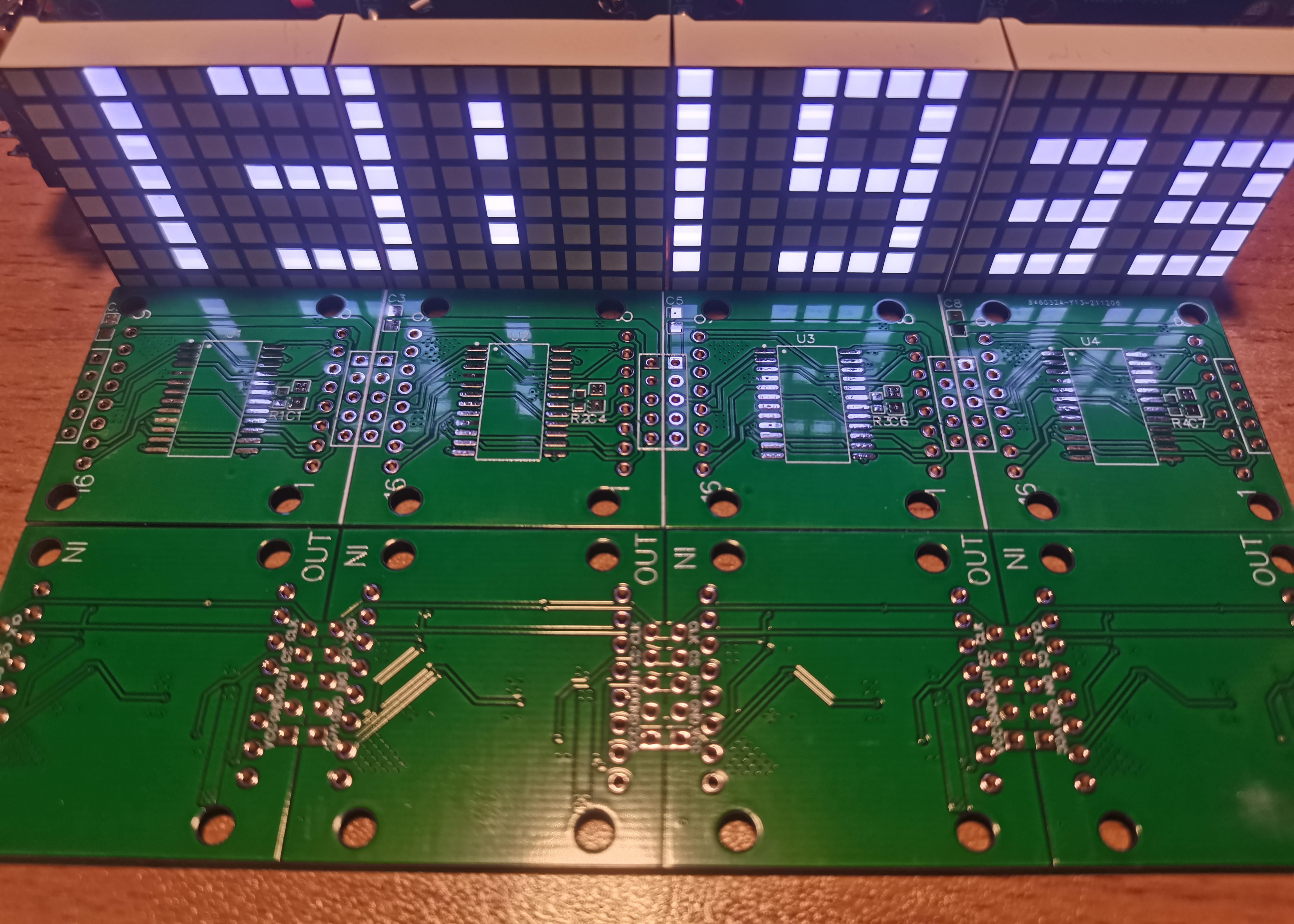

特点: 兼容市场上的普通模块,但使用共阳点阵
            可简单地拆分成单个模块
            设定的LED电流较小以提高翠绿色/蓝色/白色点阵寿命,使用红黄色点阵请将RSET改为10kΩ
注意事项:安装孔受点阵限制有所不同
                  单个点阵会表现出左右反向的显示效果,请修改程序,如hack_clock源程序中请在开头加入#define REVERSE_VERTICAL 一句
                  打样时注意选择的PCB是一路还是四路
板子:PCB实物图
在HACK_CLOCK上的显示效果:
