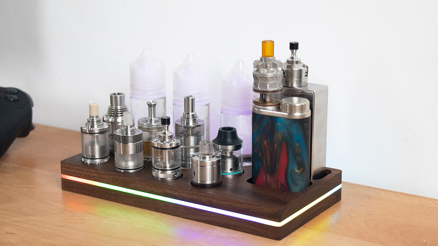

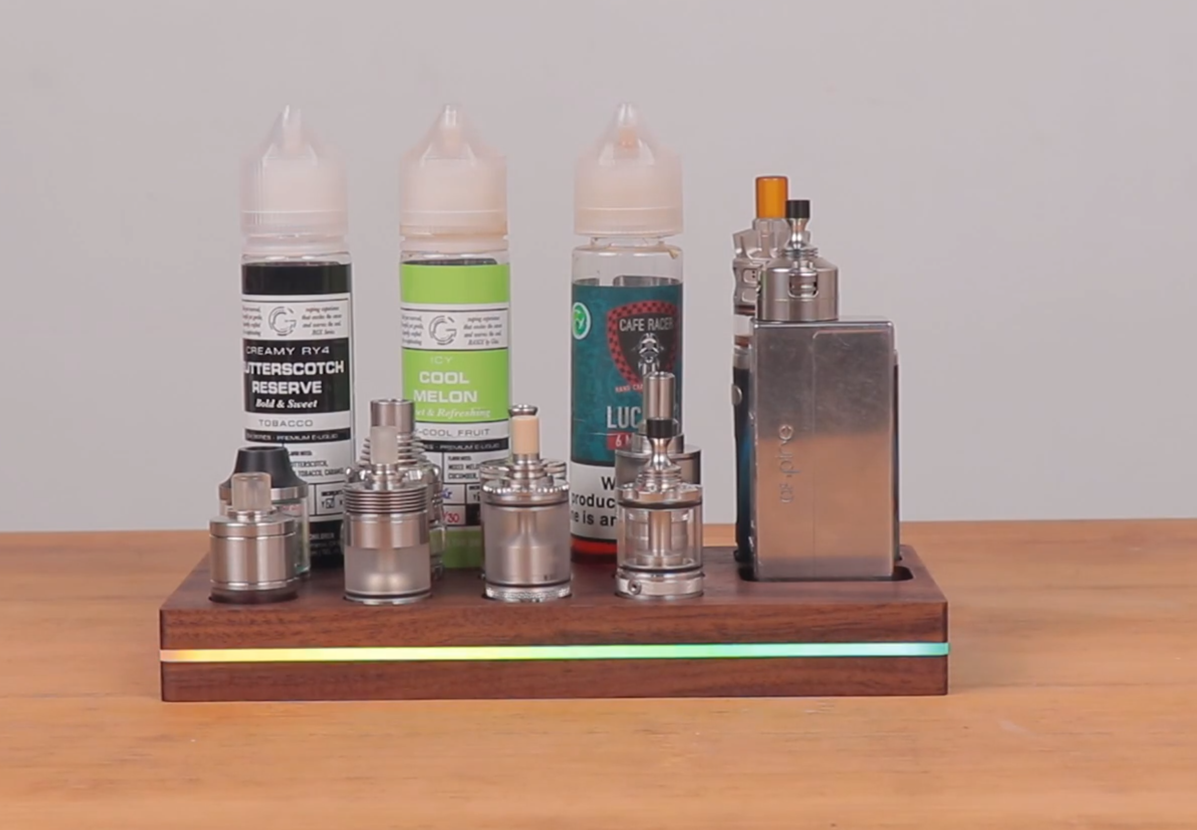

很久之前就想要用木头做一个收纳台,近期才想到加上RGB灯,肯定会变的既实用又漂亮。

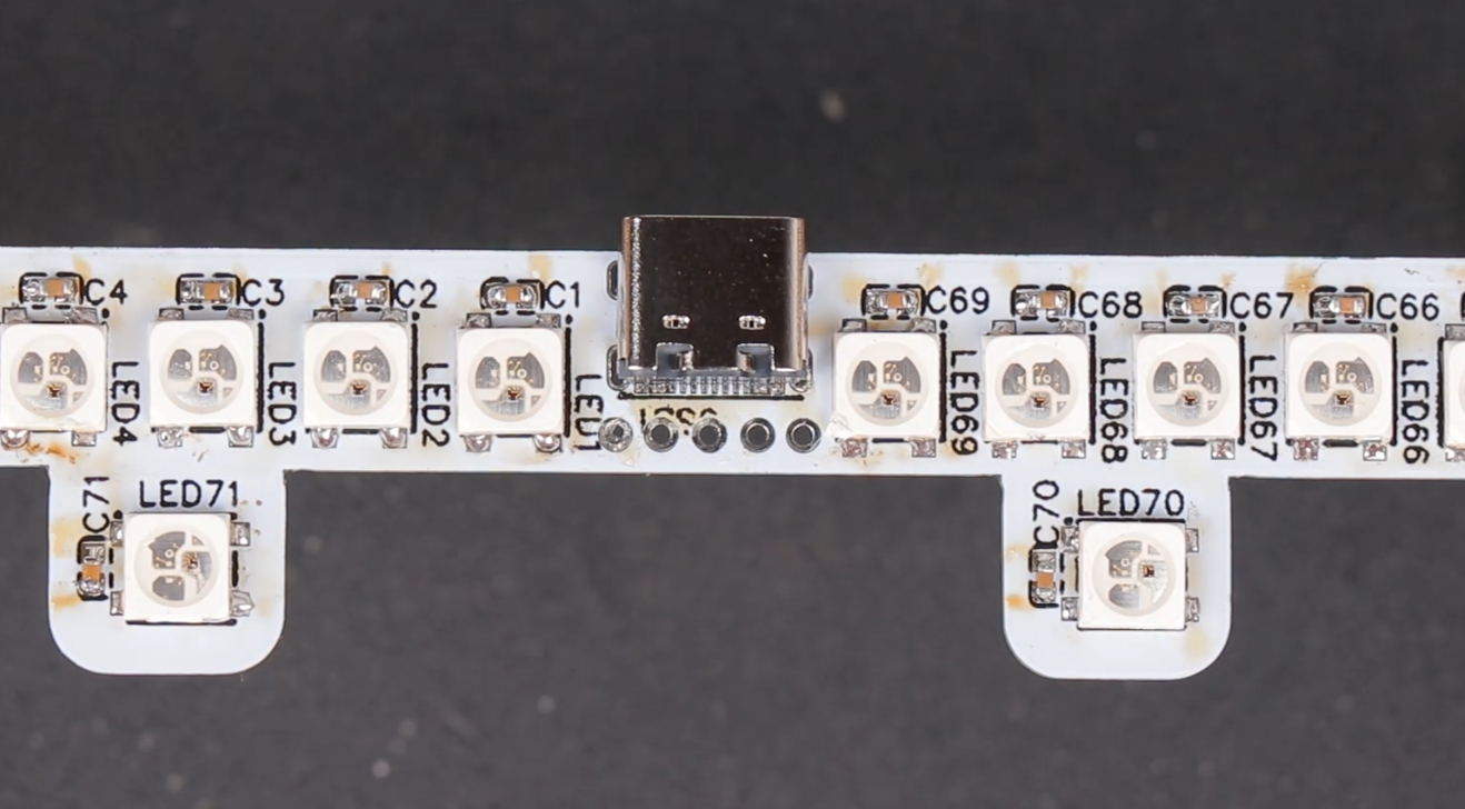

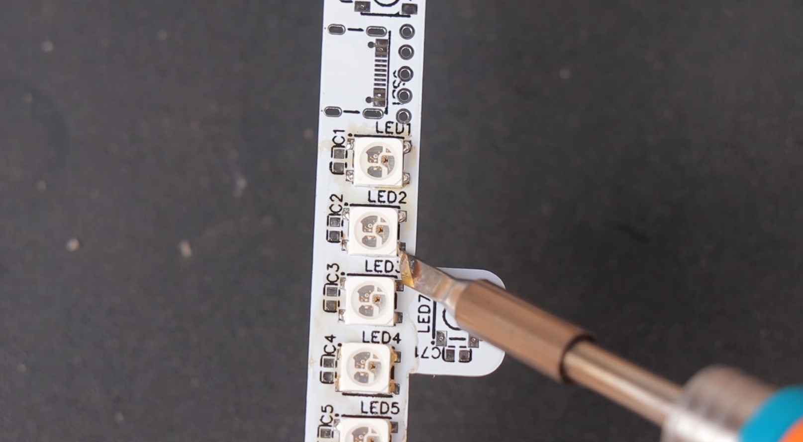

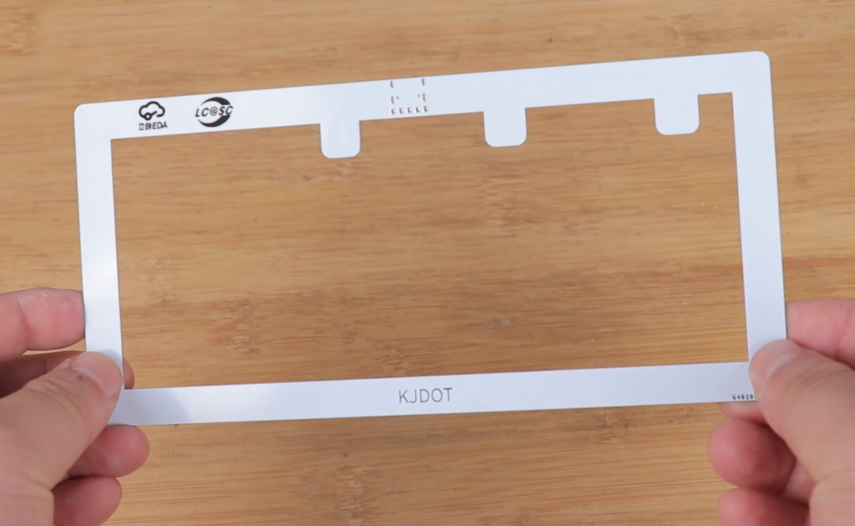

整个过程还是很愉快的,首先用立创EDA画了一个合适的板子,用到了72颗RGB灯珠,画的时候想的是尽量多放一些灯珠,灯珠越多越炫酷。
灯珠这次选用了2SC5050VGBC1CD02(C233196),之所以采用这个灯珠主要是因为这个灯珠内置了IC,可以和我购买的控制器有效的配合使用。
至于供电接口,这次采用了一颗贴片type-C接口(C393939)type-C接口的好处应该不需要我过多讲述,现在在家里找一根microUSB的数据线简直太难了,全部设备type-C化的时代已经来了。

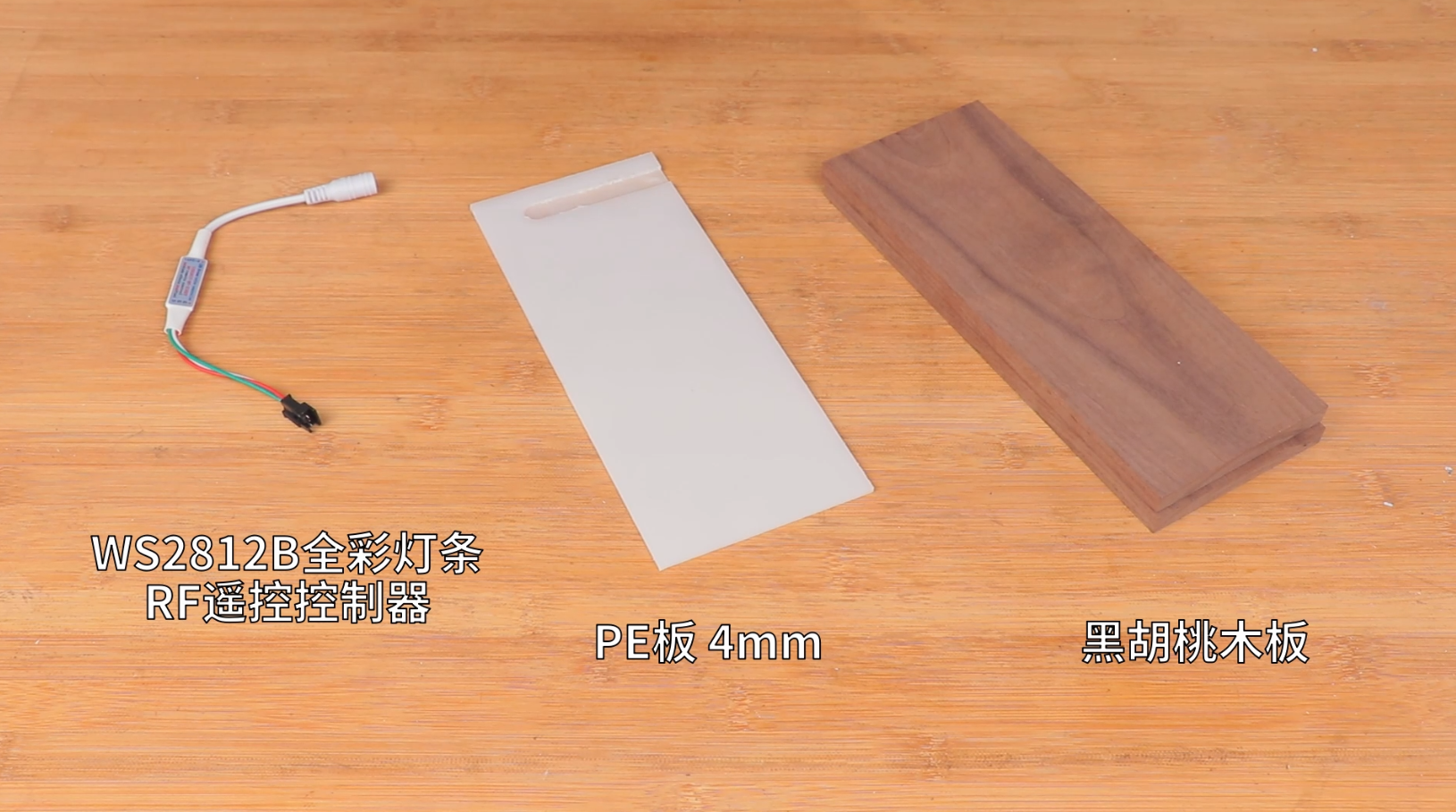

控制器型号WS2812B全彩灯条RF控制器,RF版的相对于红外版的好处是可以不用遥控器对着控制板就可以控制,接收板也不需要预留空间放出来红外接收管了。

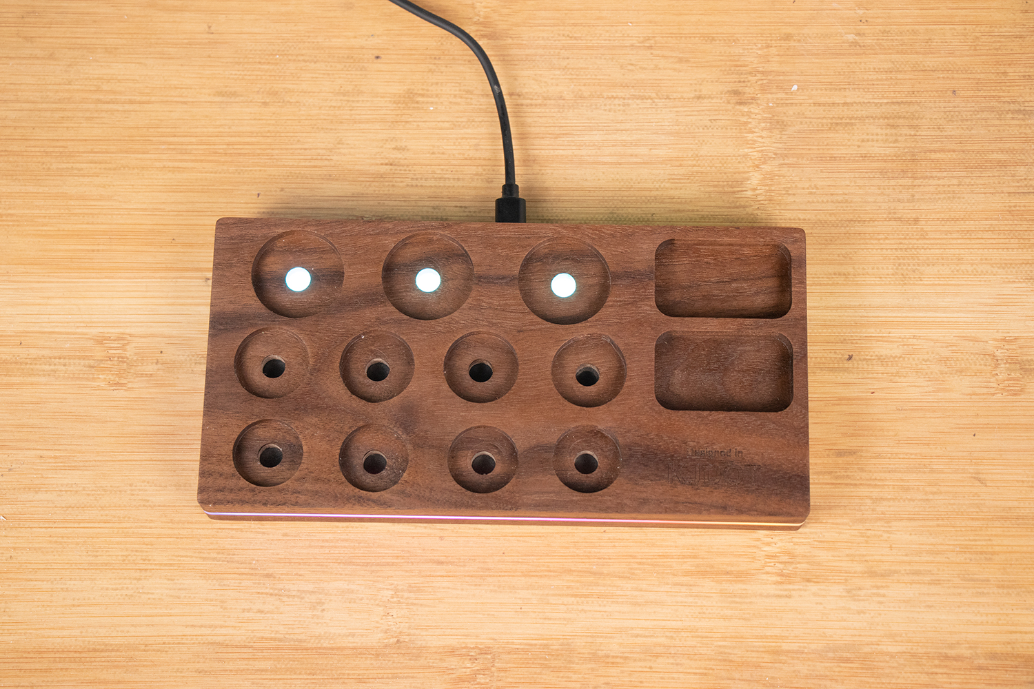

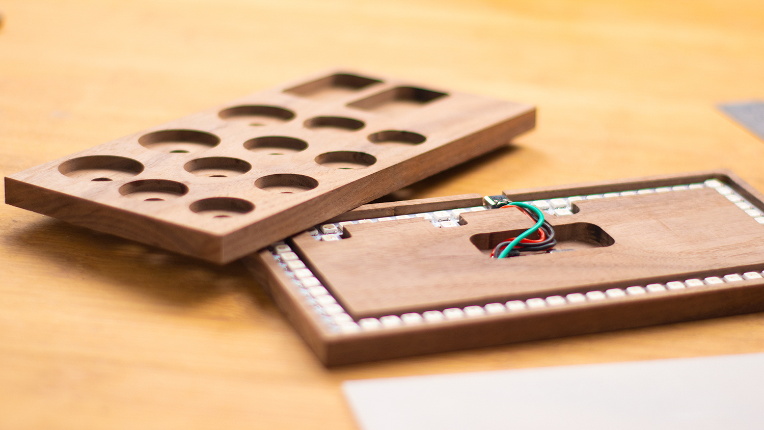

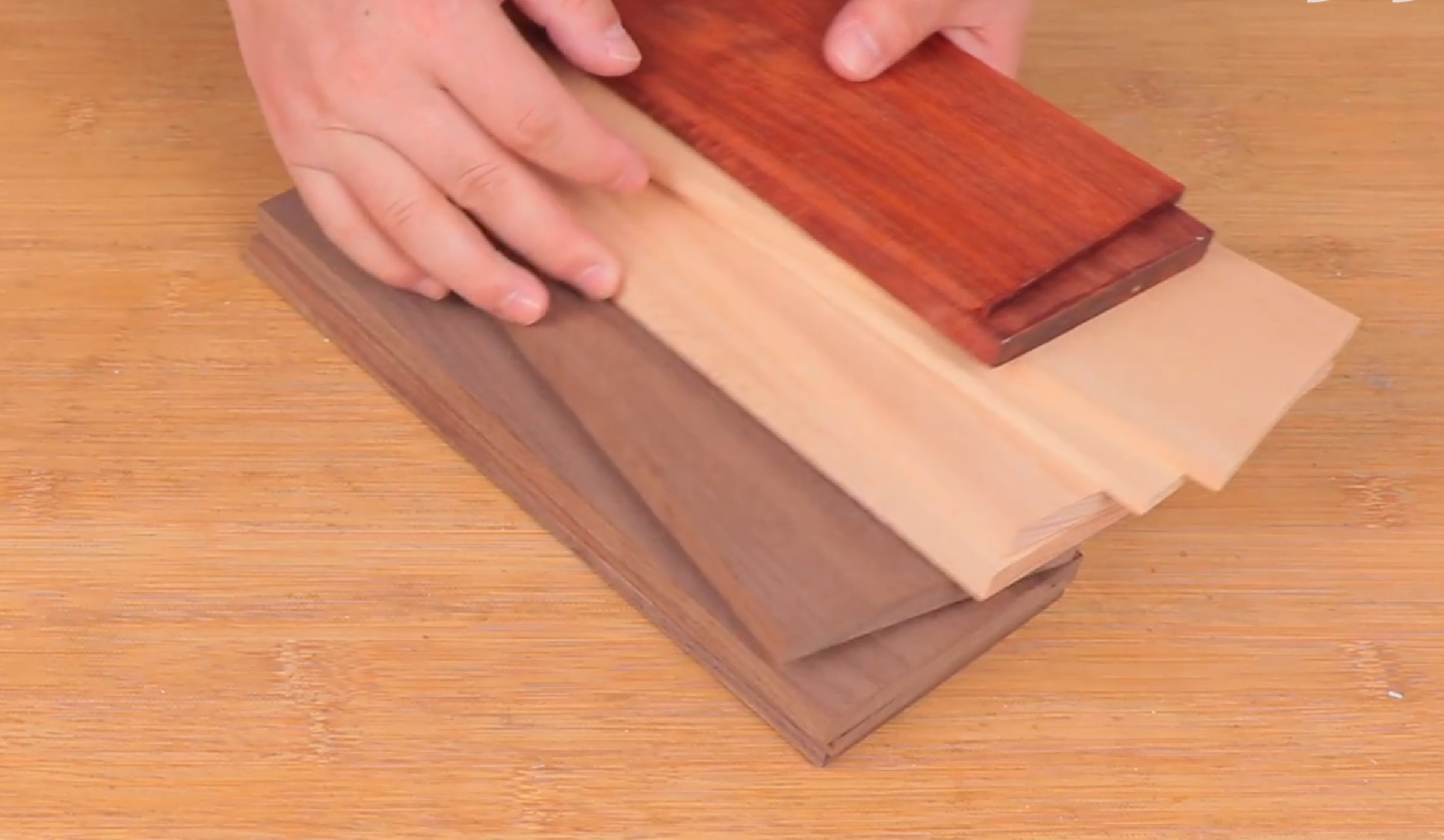

准备了几种不同的木板,分别是,榉木板,黑胡桃,红花梨,经过多次对比和考虑,最后选择了黑胡桃,低调稳重。

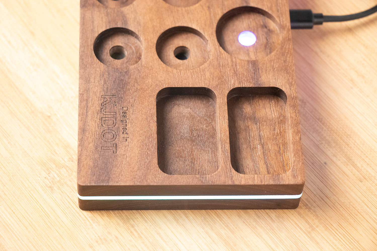

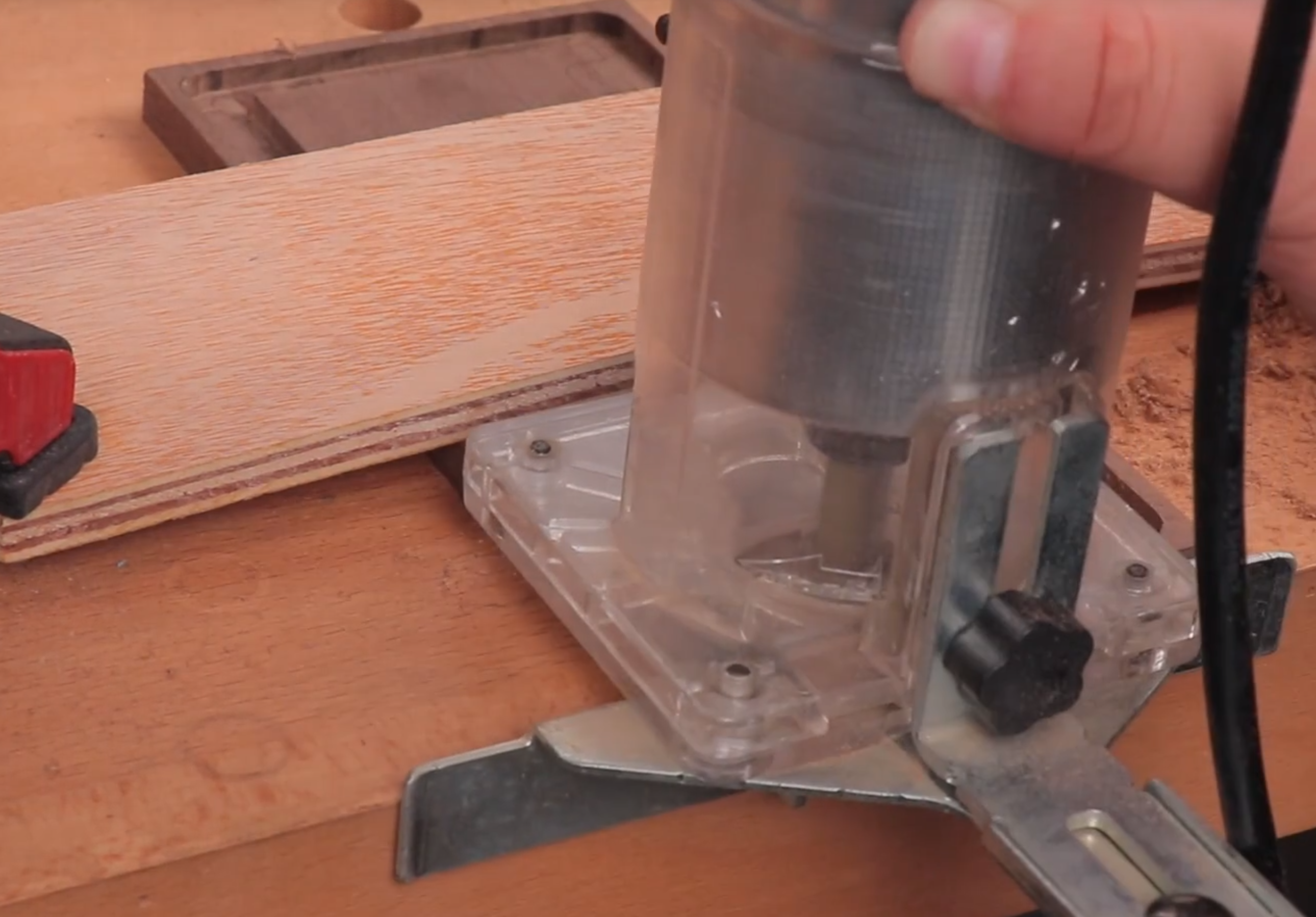

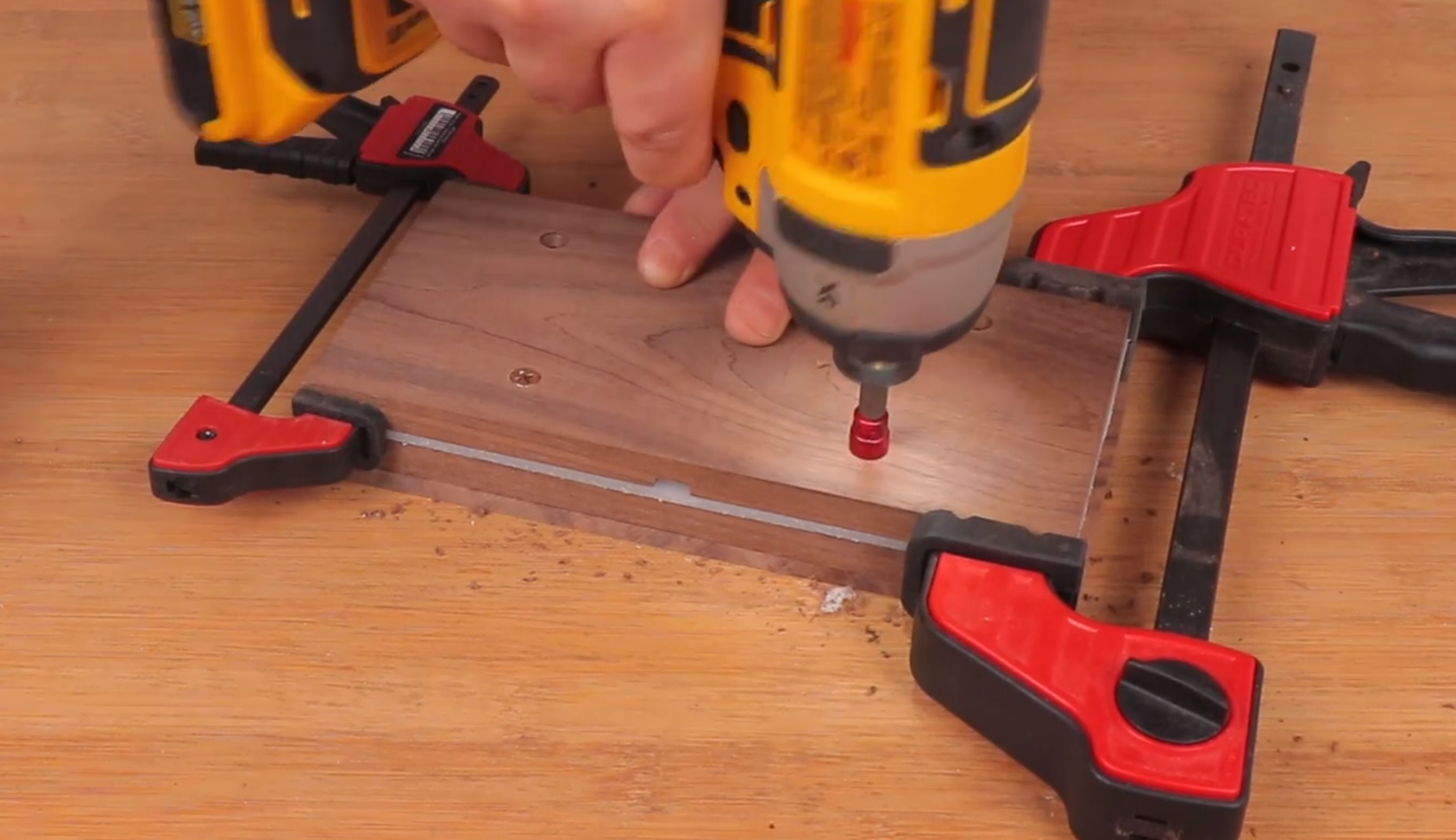

接着就可以开槽了,修边机用11mm的刀头开槽,测试开好的槽正好可以让灯板放进去。
最后中间加上一层用来导光的PE板,然后盖上一块用来当后盖的木板,用木螺丝拧紧就可以了。

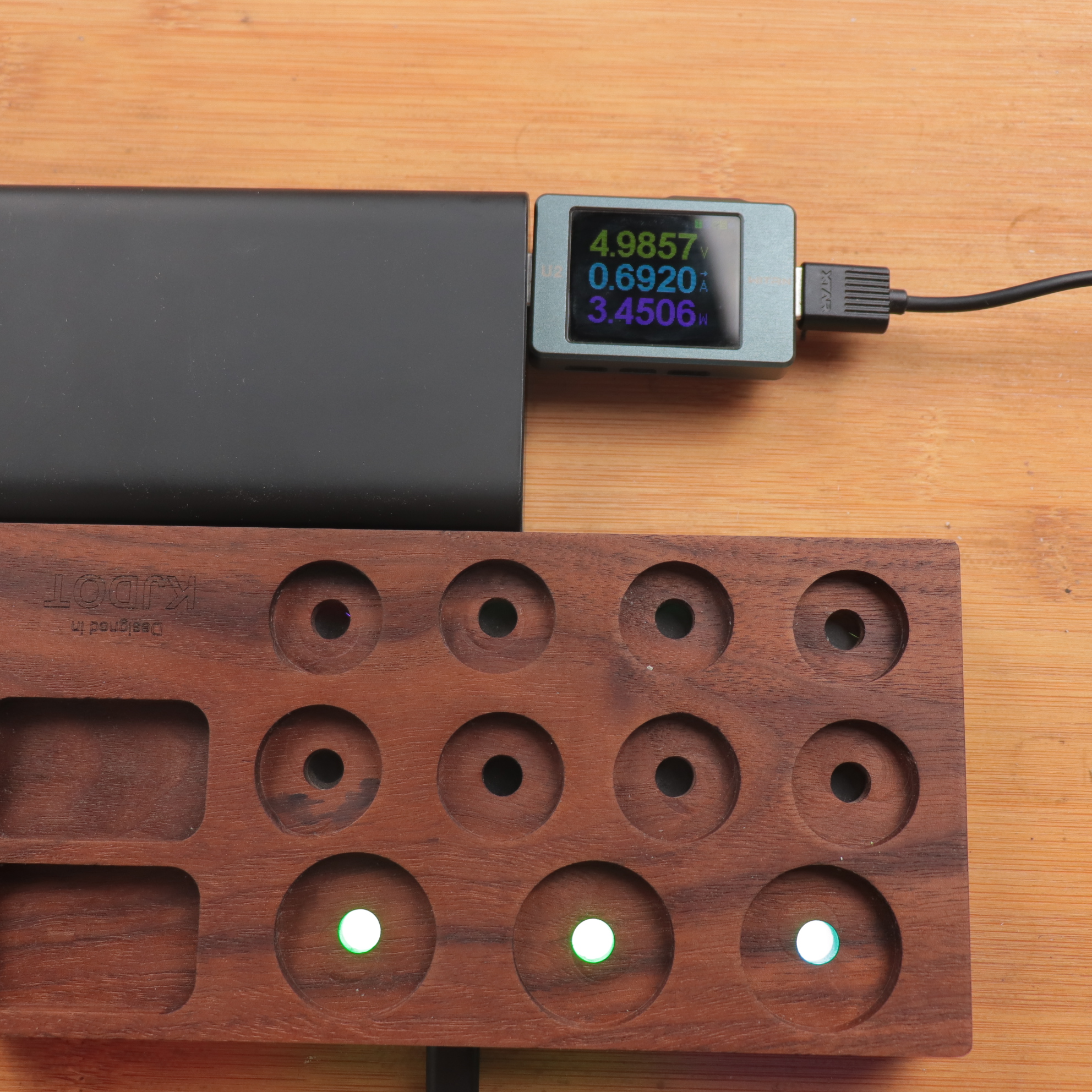

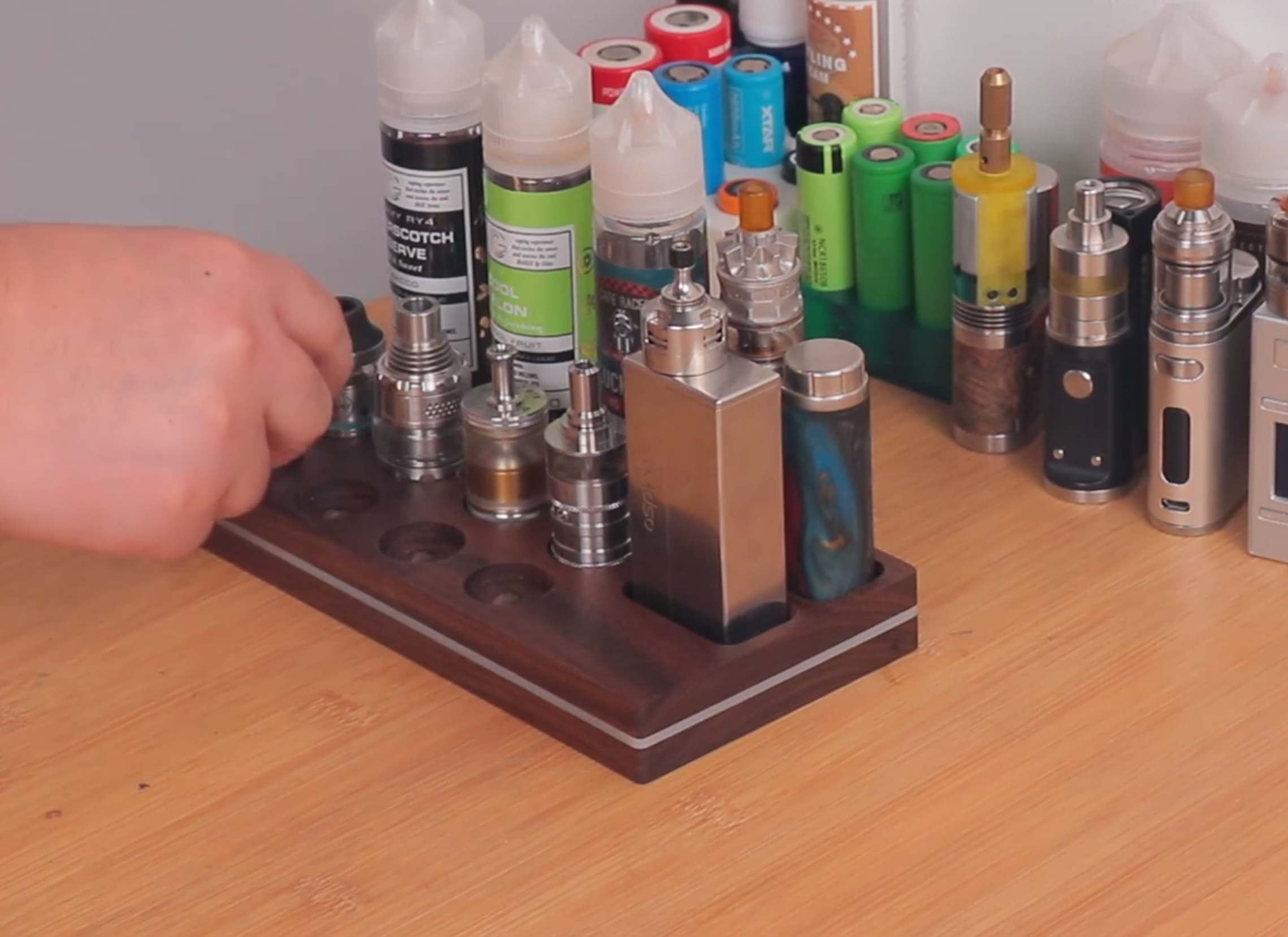

全部组装完成了,通电测试功率,灯光亮度调整为最高的情况下,大概是3.5W的功耗,其实一般我不会开最高的,因为太亮了,亮度降低到二分之一的时候,大概只有不到2W的功耗,还是挺节能的。
总体上说,这次制作还挺满意的,自己想要的效果基本上都达到了,也看到了自己关于知识上的一些不足,以后慢慢学习吧,只求每次DIY都有一点点进步。
最后再放几张美图吧,哈哈哈哈。

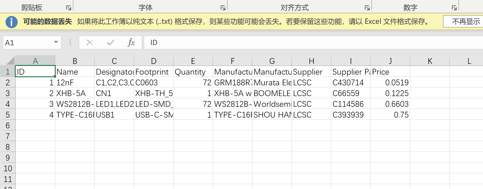

*6、BOM清单
