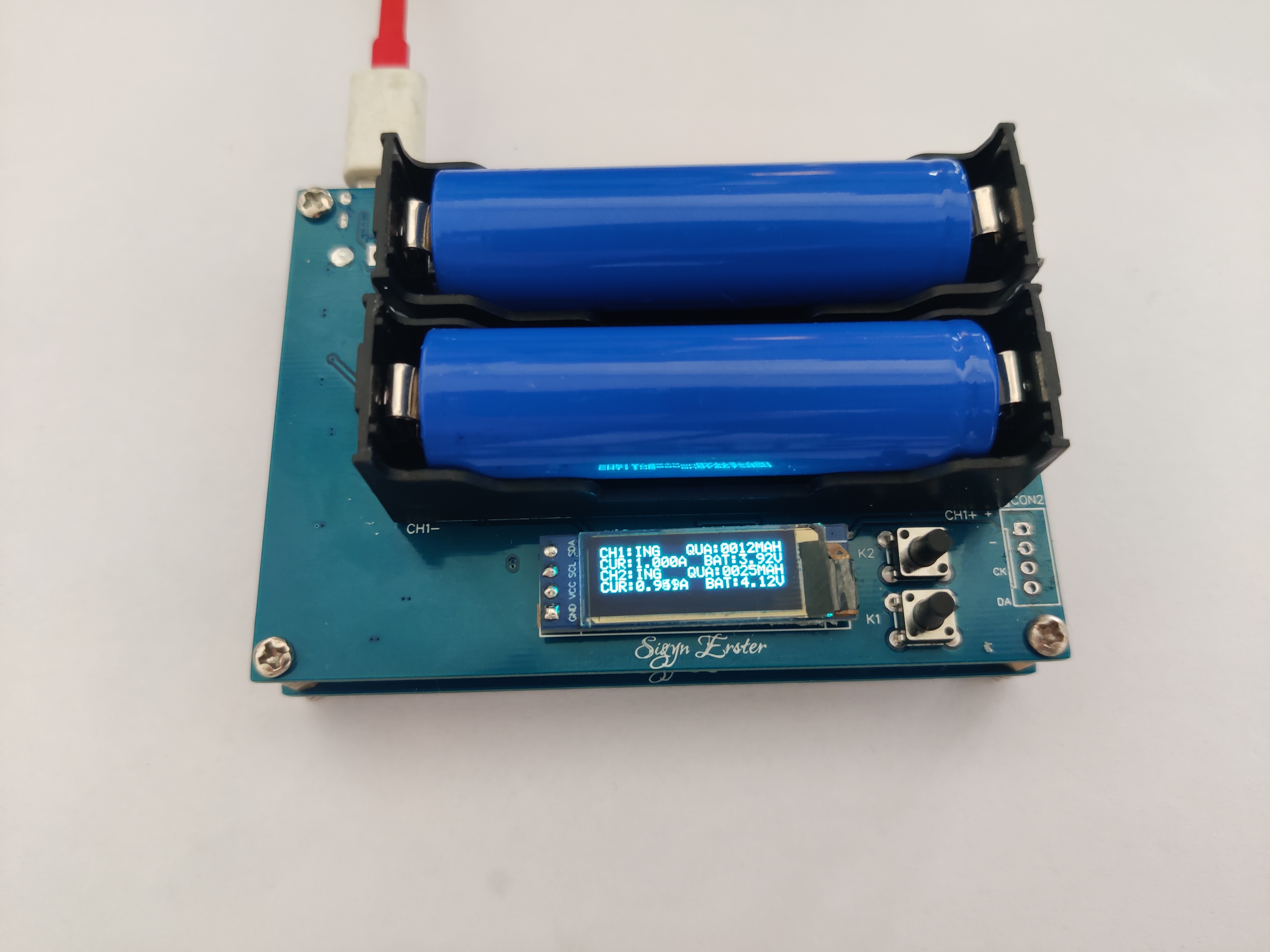

单节18650充电器 双通道版本 软件电量计
简介:单节18650充电器 双通道版本 软件电量计
创建时间:2022-02-28 21:40:06更新时间:2022-03-13 13:18:39
简介:

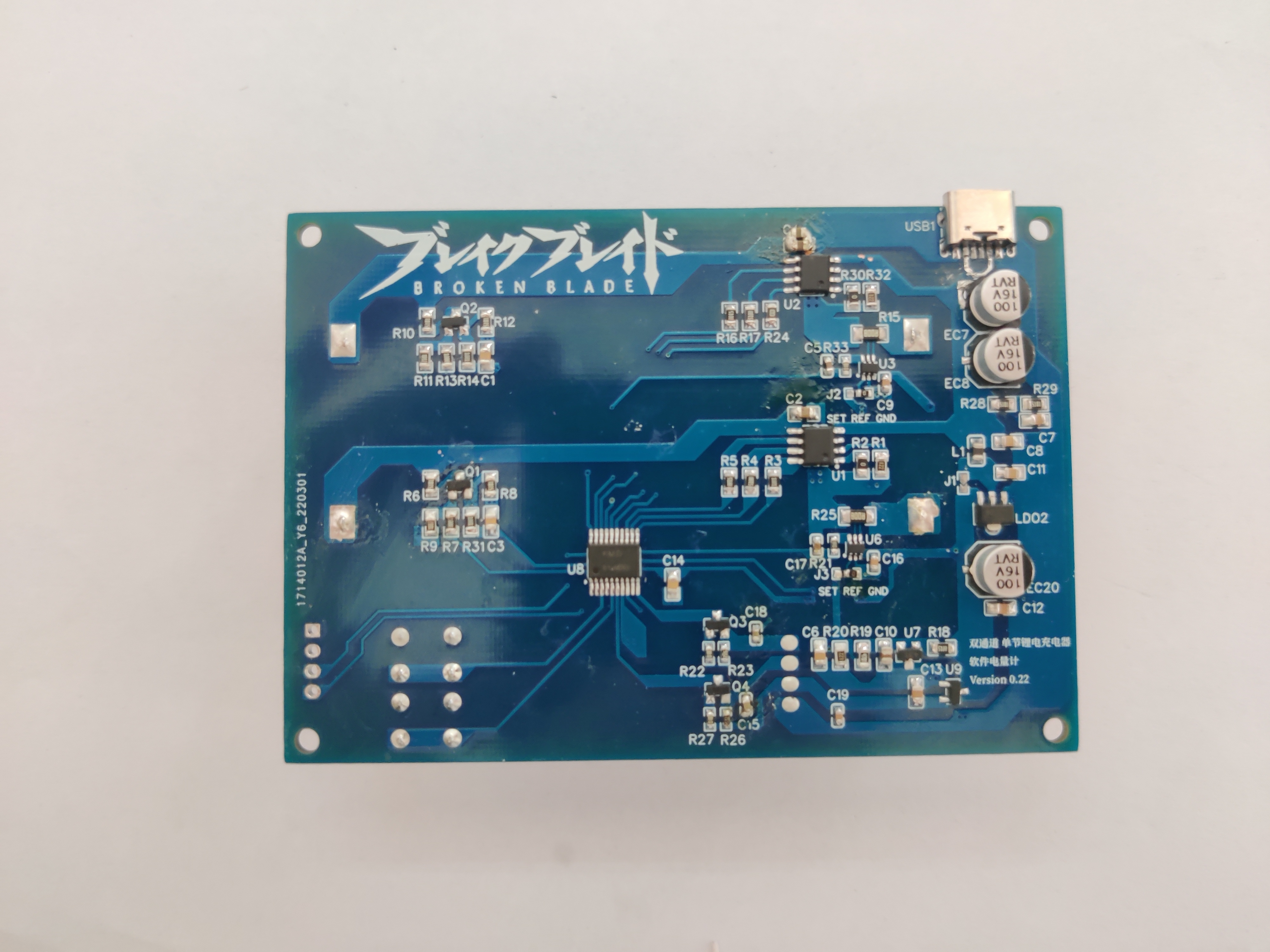

  1:自制模块,最近需要准备做bms,先弄个东西充放电,之后要对电池进行简单地筛选。
  2:稍微练练手尝试一下软件电量计。5%误差吧。 毕竟电子负载的电量计表现还不知道精度怎么样的。
  3:Type-c 充电,CC1,CC2忘了留下拉电阻了,调数据线咯。预留了两个电源孔 , 到时候充电器拉不动的时候用电源拉(因为还有2A充电的版本)。
  4:这个尺寸,不好一次画板子白嫖个上下盖板,就直接一张空板在下边隔离柱隔离吧。
 注:
  不开源代码和烧录文件,因为没什么意义,这个仅为参考。
  一般仅仅折腾一下的人,不值得花这钱去弄烧录工具。
  有这个烧录工具的人,目测写这点东西也就一两天完事,就是测电量计的精度花时间 。
关键物料:
1:充电芯片(线性): CN3152   (上海如韵)   表现中规中矩吧,温度控制还行, 温升40-50℃  1A限流
                                       就是那个无电池的状态下,DONE引脚的表现有点出乎意料。
2:单片机                  : FT64F0A5 (辉芒微)
                                       规格选型还是有些浪费了,不得不说内部基准源还行,至少不用因为LDO和前端电源影响了 ADC的精度和范围。
3:运放                      : INA199A2  100倍增益
                                       最奢侈的东西了,练手用的 折腾随意点, 之后有心情再改版。
