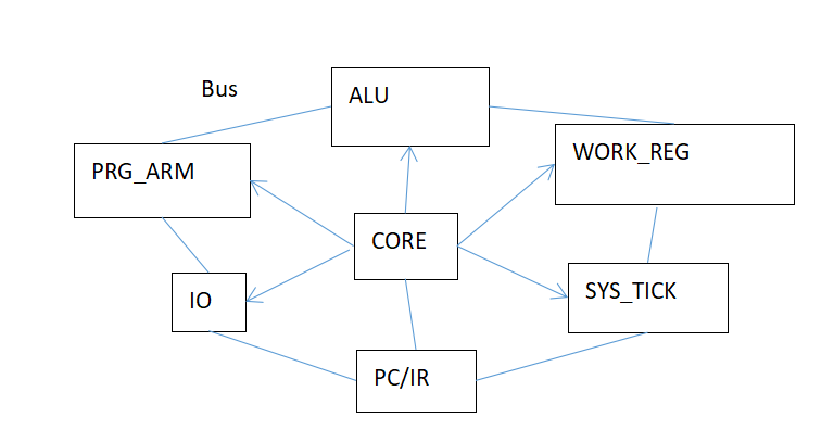

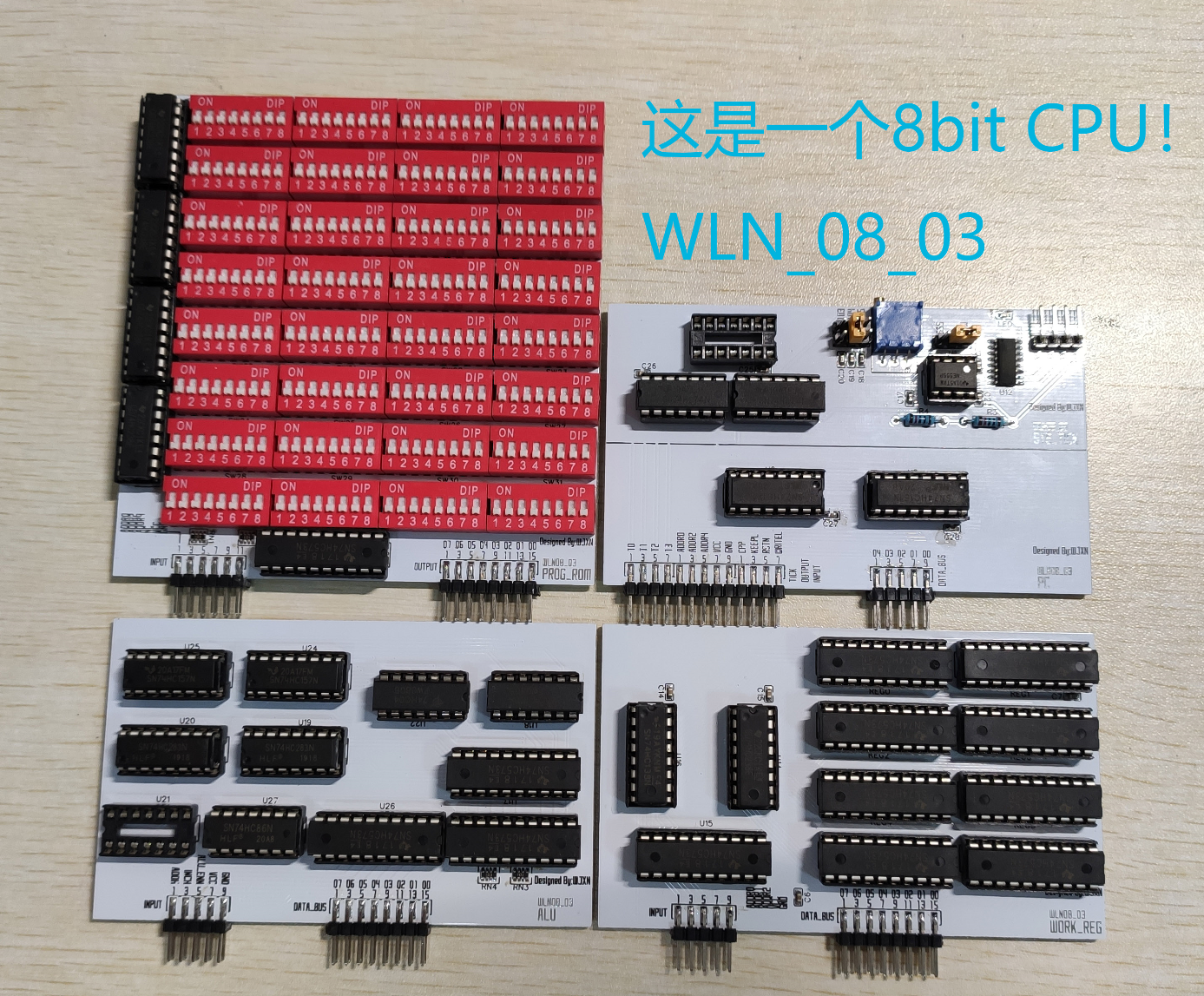

先大致讲一下该CPU的结构:大概有8个单独的模块,通过databus总线连接,core核单独控制各个模块,
sys_tick:系统时钟发生模块
alu:计算模块
work_reg:工作寄存器
prog_rom:程序存储器
pc/ir:程序计数器,指令寄存器等
core:CPU主核心,控制各个模块的逻辑
其它模块待补充。。。
工作原理待补充。。。

WLN08_01框架图:

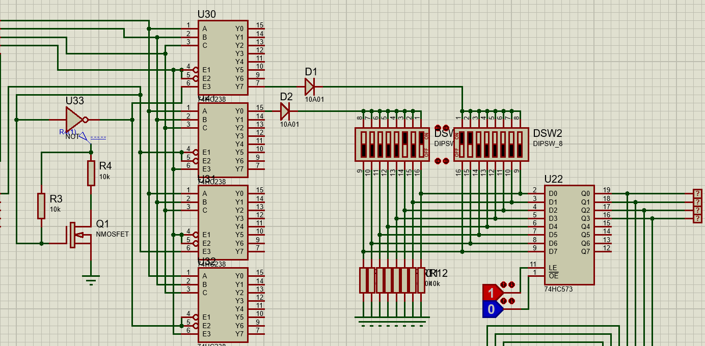

PROG_RAM
输入:addr[3:0] 地址选择    en:输出使能   databus[7:0]数据输出
功能:存储程序数据,只读

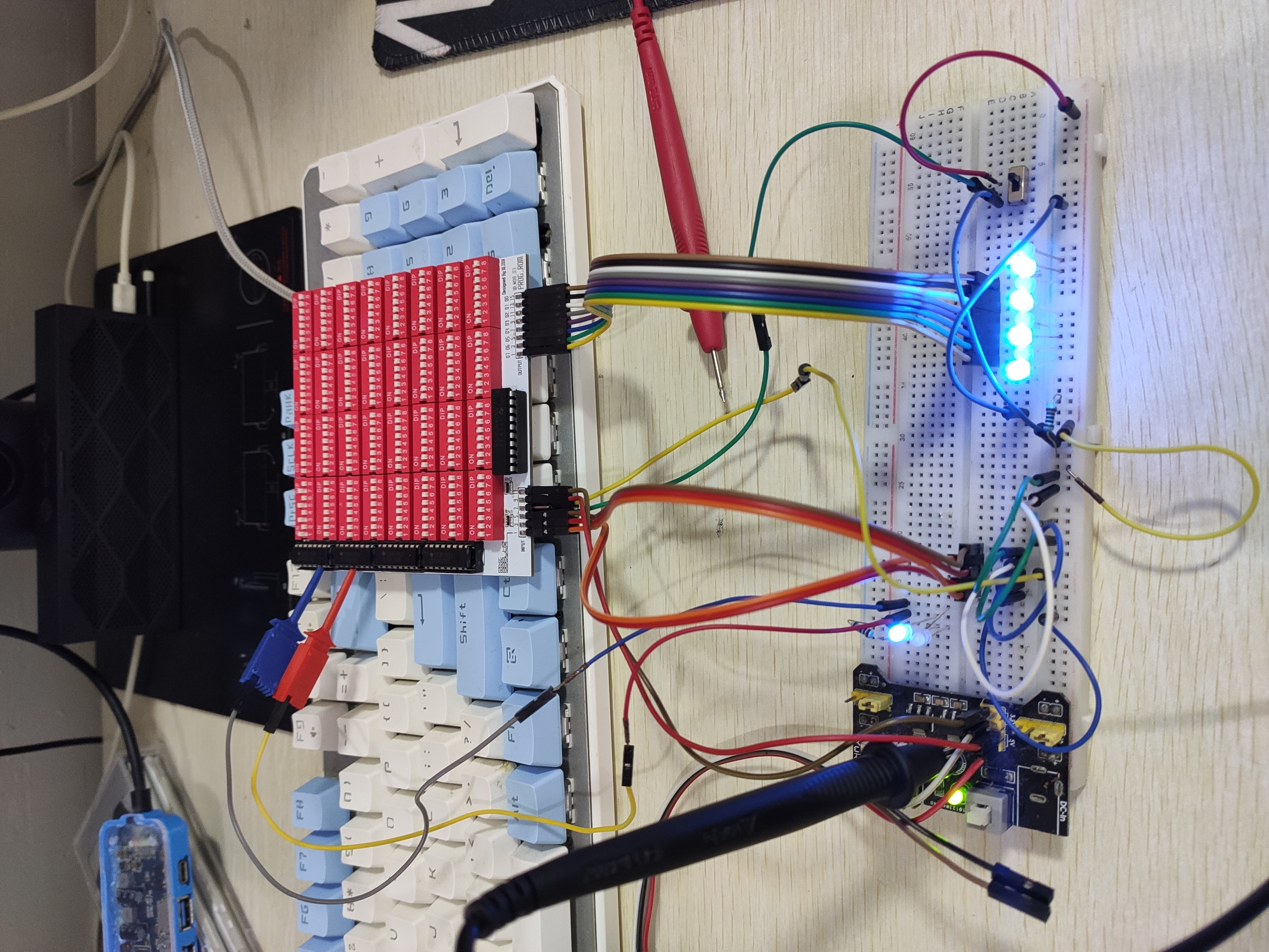

原理:使用8位拨码开关存储一字节,为了保持往上拨为1,往下拨为0的习惯,设计电路为选通该字节地址时输出要为高电平,但138为输出低电平有效,故选择238,拨码开关上方连接译码器输出,下方全部连接在一起并10K拉低连到数据输出缓冲器。地址选择部分由4片3-8译码器构成5-32译码器,数据输出缓冲器选择573,LE常为1,OE低电平输出有效。

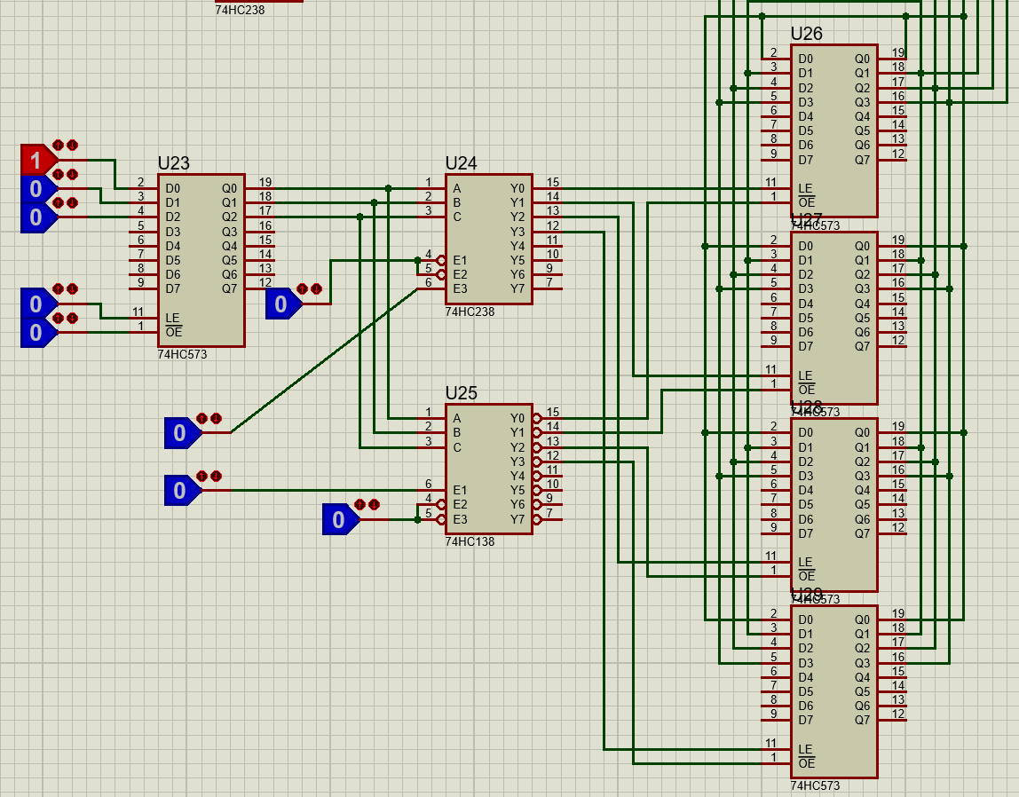

work_reg
输入:addr[2:0]地址选择   cp:上升沿地址锁存  en:低电平输出使能  read:上升沿读数据  write:上升沿写数据   databus[7:0]:数据总线
原理:工作寄存器由8个573构成这8个573输出输出全接到总线上,读写部分实现:先使用一个寄存器锁存地址,由于573的LE是高电平锁存数据,OE是低电平输出使能,即可使用138控制OE,238控制LE,并分别使用译码器的输出使能来控制读写。由于这8个573的输入和输出是接在总线上的,所以138和238必须保证同一时刻只能有一片在工作。
读reg时序:addr地址提供>cp上升沿锁存地址数据>释放databus>read使能
写reg时序:addr地址提供>cp上升沿锁存地址数据>databus准备数据>write使能

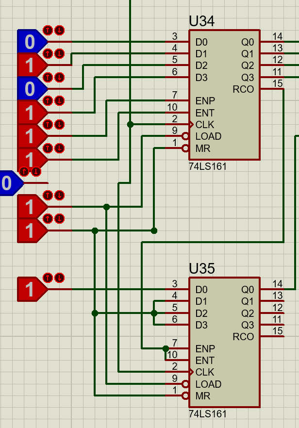

PC:这个没啥好说的,两个161组成32进制计数器,并且有预置数功能可相应jmp跳转指令,输出提供给程序存储器PROG_RAM。

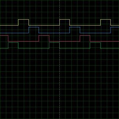

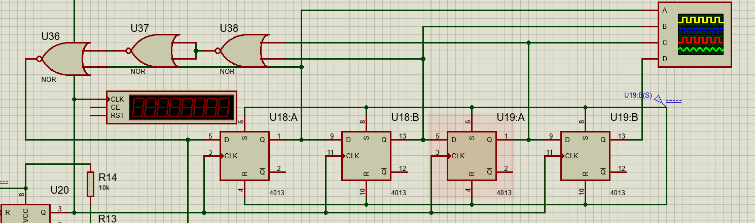

sys_tick:系统时钟模块,时钟源有555和MCU两种选择方式,频率范围1hz-10Khz,把时钟源输出的频率分频为4个顺序的step时钟,
T0-T3波形图如图:

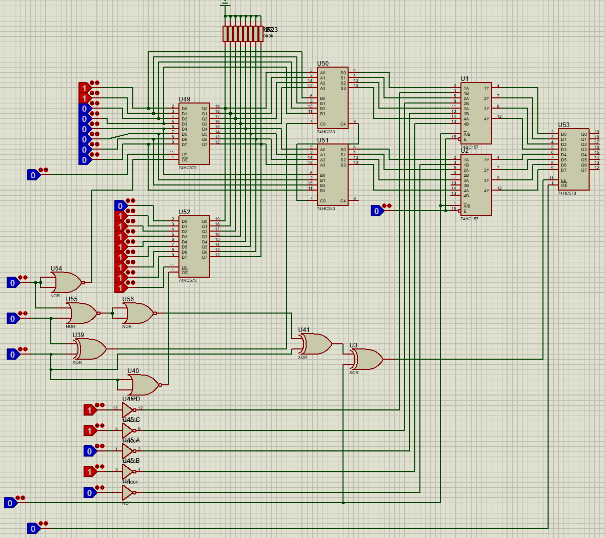

ALU:计算模块共有四个运算模式:加,自加一,自减一,取反。原理自行理解,之后会说明。

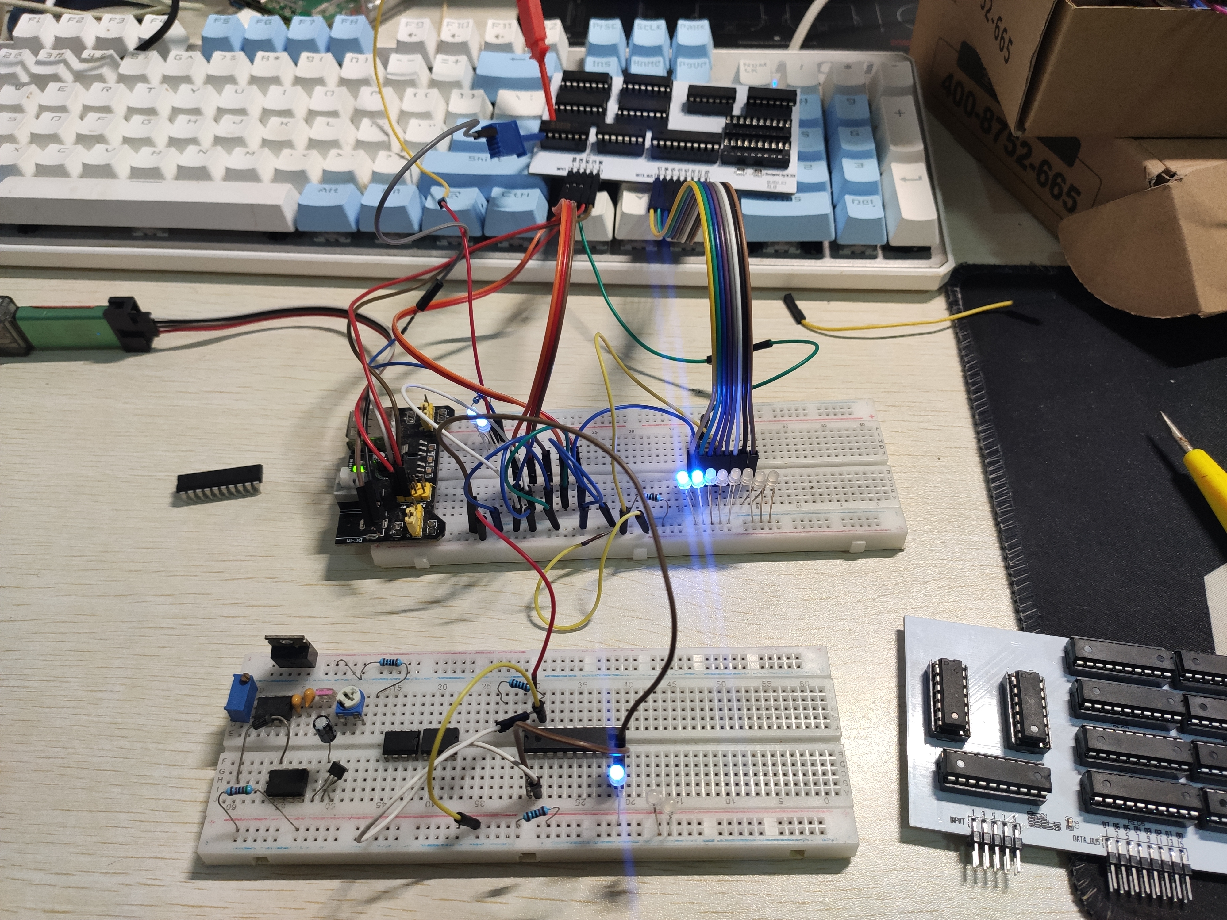

目前进度:测试SYS_TICK系统时钟最高速度和波形情况--OK;测试PC计数逻辑时序--OK;验证ALU功能--OK;测试work_reg功能--OK;验证prog_ram--OK。
各个模块验证OK,正在设计core模块。
说出来你们可能不信,在某宝买到了假芯片了,573发热,02引脚反了,导致进度拖延。。。
没错,就是在优信买的,在这里排雷了,买元器件还是去立创商城买正品吧(lcsc打钱!)。

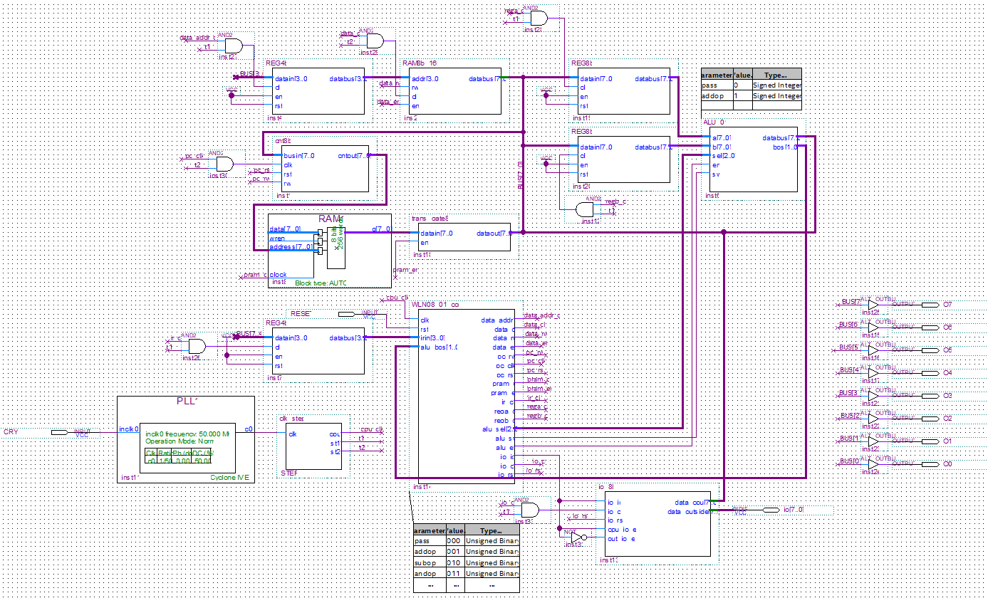

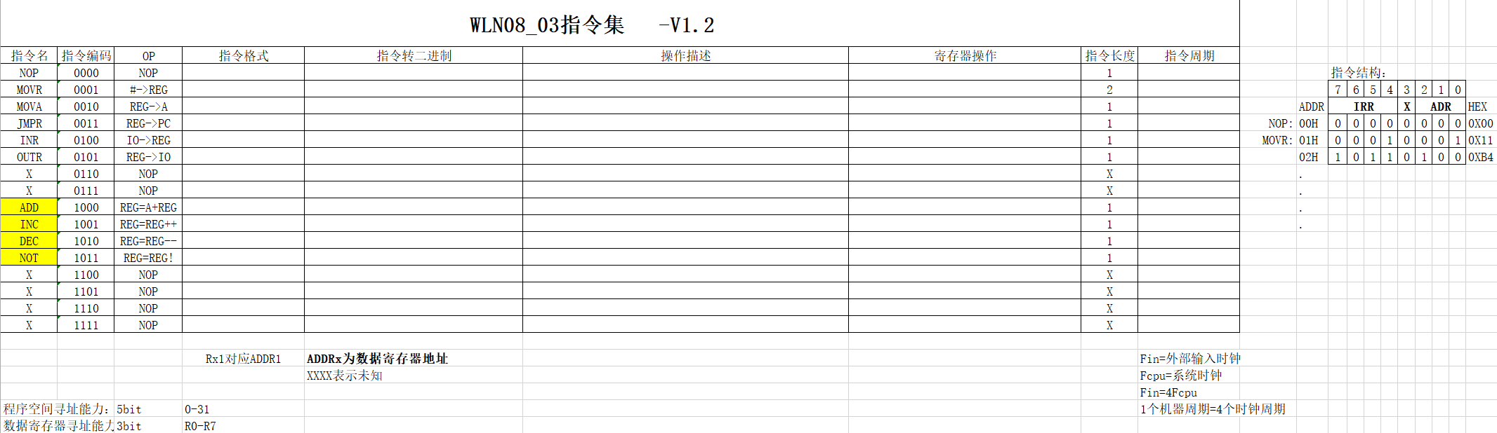

CORE设计:
指令集:目前设计10条指令如下,正在写Verilog,之后设计电路实现。
