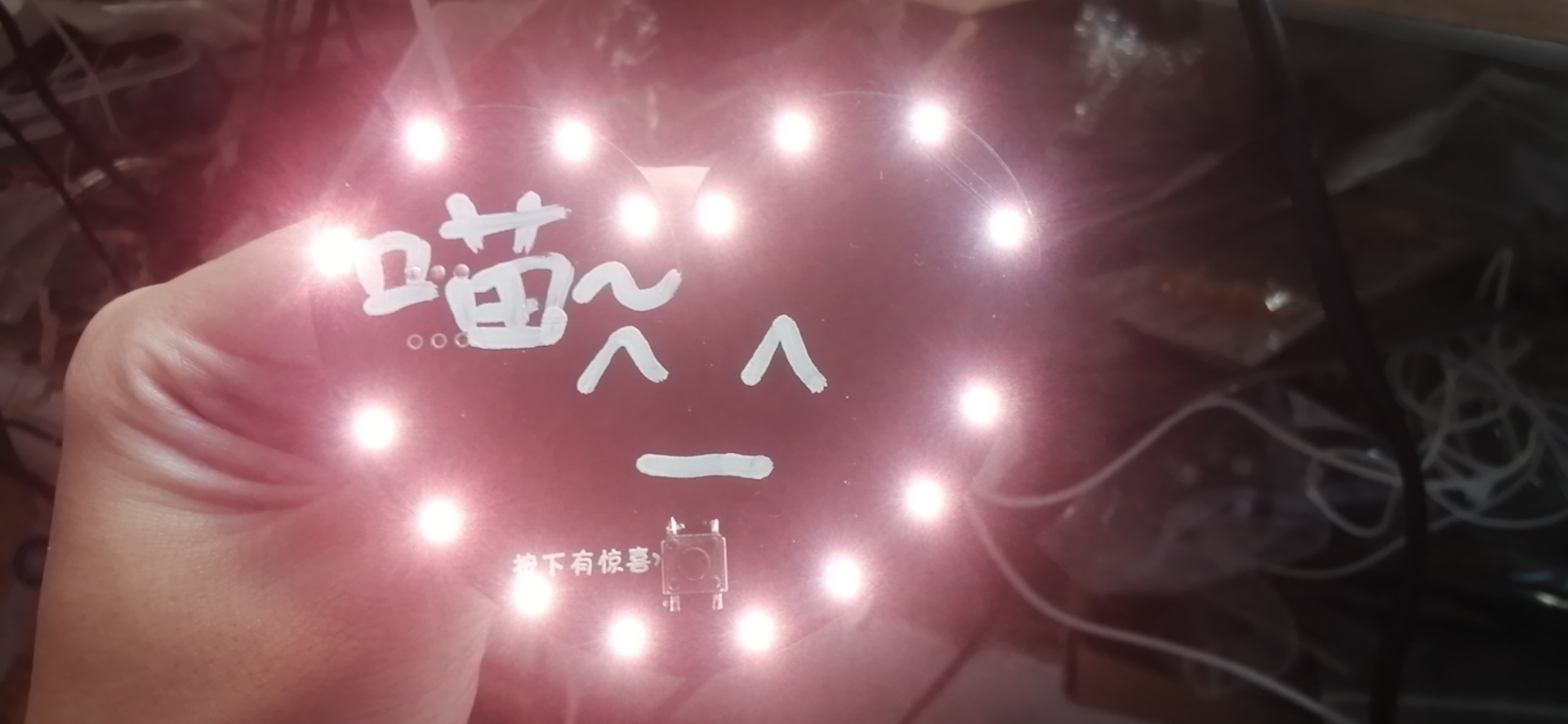

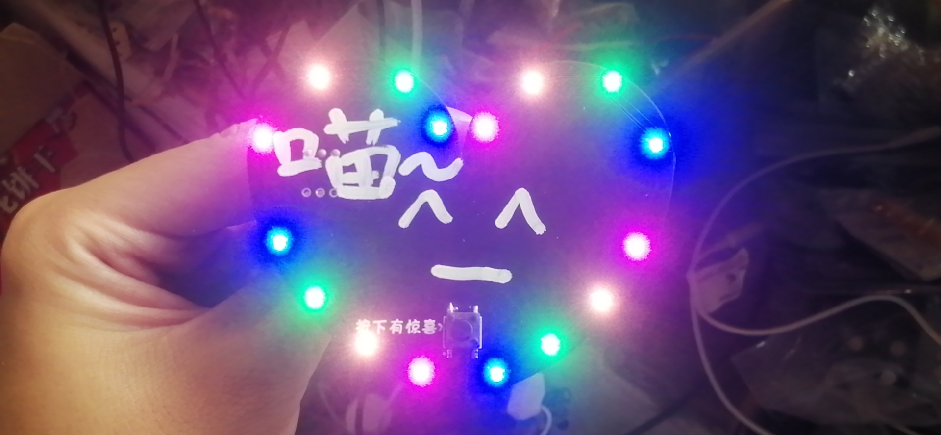

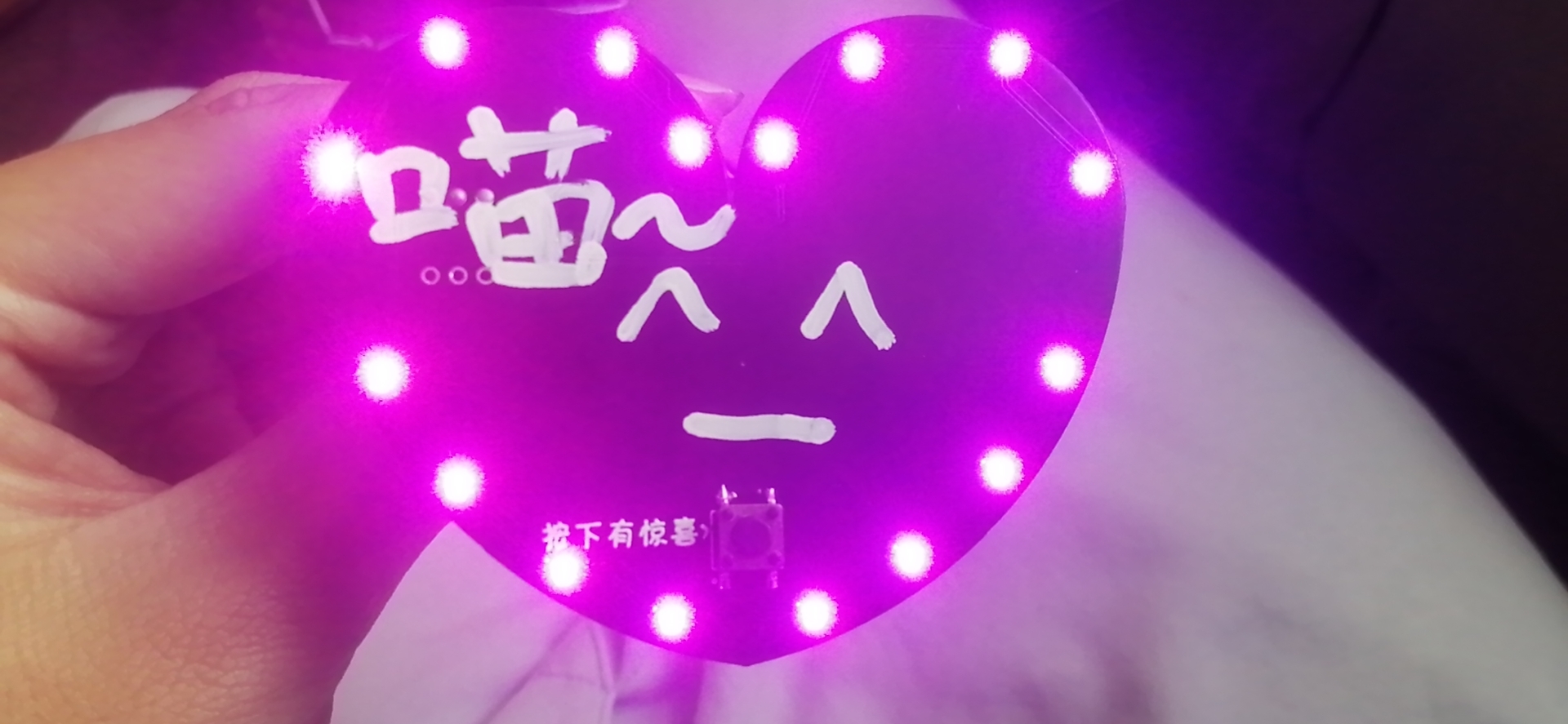

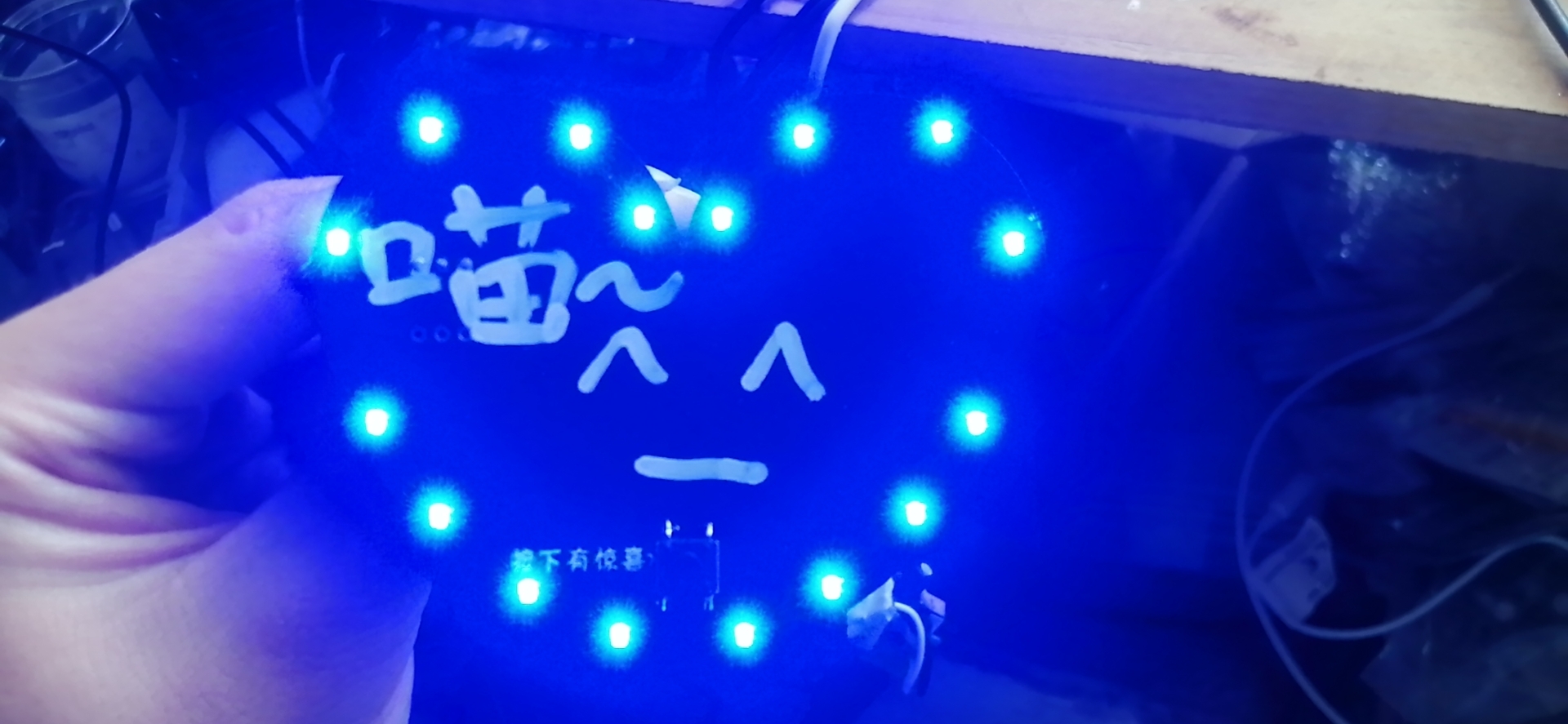

PCB心形贺卡,表白利器 笔芯<3,用白色记号笔写对ta说的话在正面,并在背面拨码开关选发光颜色 ta收到后,按下开关,就会发光 此项目基于WS2812灯珠,STC8G1K08 8脚单片机设计制作。
简介:PCB心形贺卡,表白利器 笔芯<3,用白色记号笔写对ta说的话在正面,并在背面拨码开关选发光颜色 ta收到后,按下开关,就会发光 此项目基于WS2812灯珠,STC8G1K08 8脚单片机设计制作。
CC-BY-NC 3.0
创建时间:2021-02-06 22:13:23更新时间:2021-07-20 22:06:58
实物效果
需要注意的是,这里的WS2812灯珠要选择2020封装的。

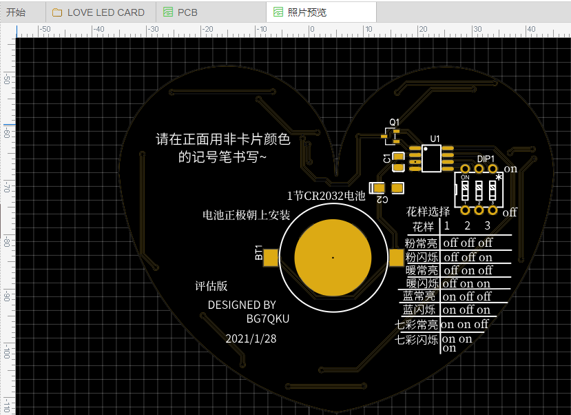

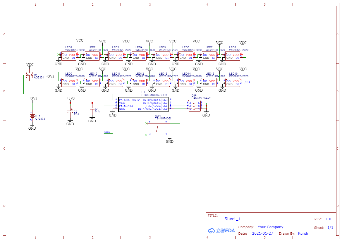

电路图PCB图
除了用用记号笔写对ta说的话在焊好的PCB贺卡上,也可用LCEDA打开PCB.JSON文件,画其他图文上去。
(特别注意:PCB下单时,如果要选用其他油墨或记号笔颜色,要注意油墨颜色不能和所用记号笔相同。)

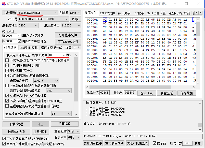

使用STC_ISP下载程序时,使用串口下载方式,并且填写内部IRC频率为:10MHZ,已经附有编译好的HEX文件(见下图),直接烧录即可。推荐使用3.6V的LIR2032可充电锂电池,保证足够的亮度
程序文件包括sys.h和main.c,都要放在同一个KEIL工程中。
