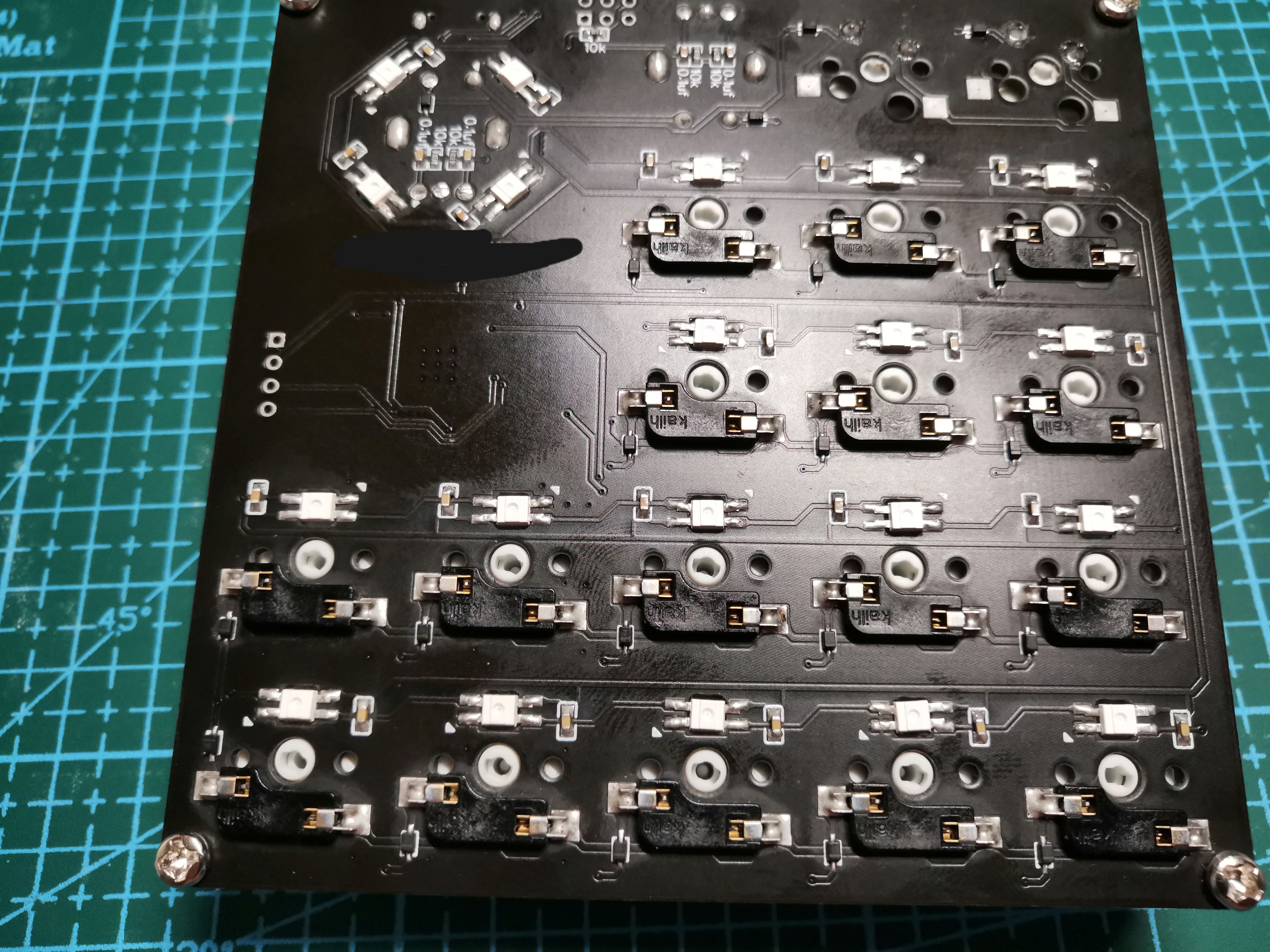

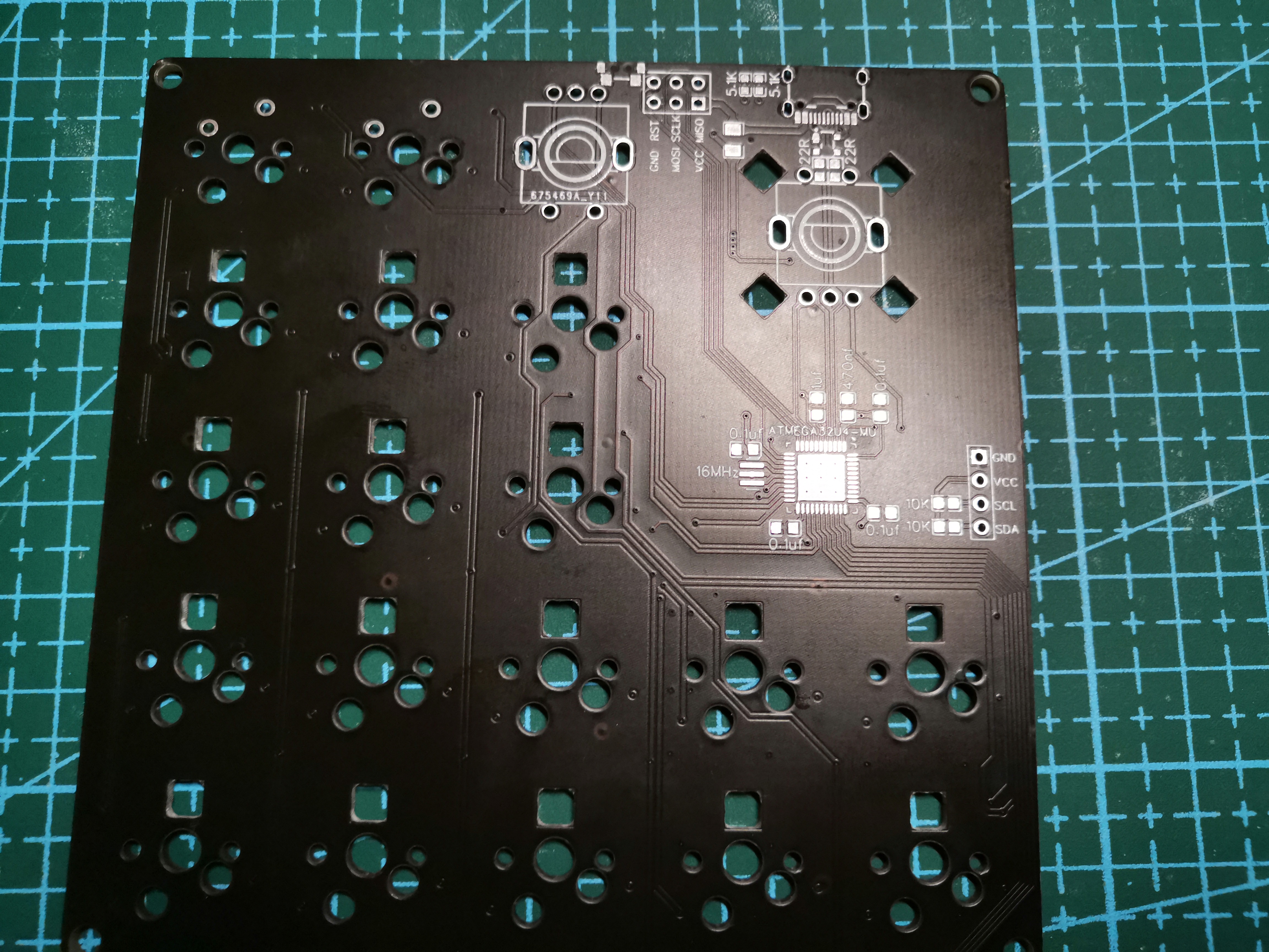

改变了布局,增加了一个编码器,优化(应该吧)了布线。
一个小键盘,已经打样验证,但是程序暂时还不支持编码器和oled屏。
阻容采用0603封装,主控使用ATmega32U4-MU,轴座使用凯华轴座,二极管使用SOD-323封装,焊接难度较高。
正面的阻容都用丝印注明了阻值和容值,背面的阻容除了注明的都是0.1微法。
有两处电阻可以不焊,
第一处为type-c接口旁的两个5.1千欧的电阻,这两个电阻的作用是使用c to c的数据线时向主机报告自身所需的电源电压,在不使用c to c的数据线时可以不焊。
第二处为主控右侧的两个10千欧的电阻,因为一般的oled屏幕会自带上拉电阻,所以这两个电阻可以不焊。
初版电路板正面
初版电路板背面
初版电路板出现了以下问题:
1.最上方的两个轴的封装忘记更新了,导致中心的孔径过小,插不进轴,现已修正。
2.三毫米的螺丝会卡住四角的轴,现已换为两毫米的。
目前正在学习在本地编写程序,不过可能要等上几个月。
先咕了
