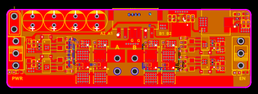

满足2S~3S供电要求,并且能够完美安装于C/D/F车模的后部。体积小巧性能高效,满足比赛前期准备过程的学习需求。
三:产品概述

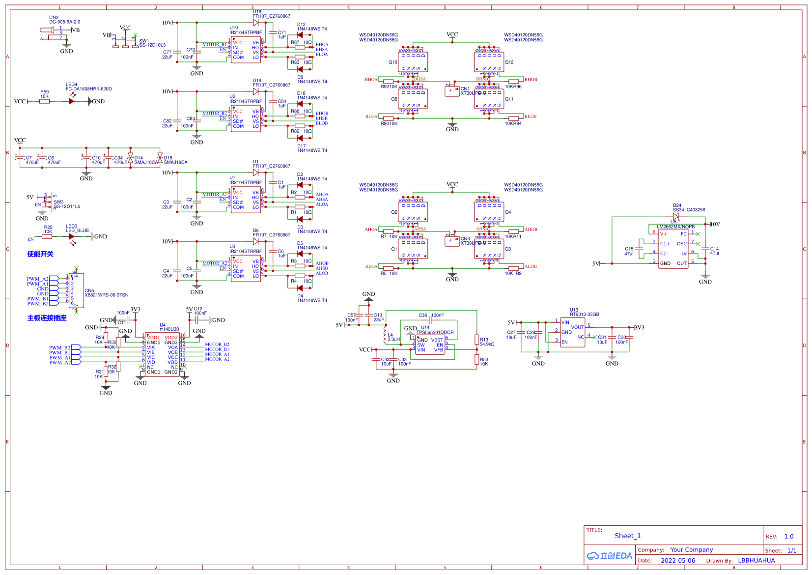

使用方法:本产品为纯硬件产品,通电即可使用。通过更改4根PWM信号线的输入来更改电机运作状态。如:A1端给定一定占空比,A2端占空比为0则电机输出端口A正转;B2端给定一定占空比,B1端占空比为0则电机输出端口B反转。同时有电源输入按键以及硬件使能按键。可通过按键下方的LED来判断驱动板是否工作。
产品特点信号与供电双保护。信号输入端放置数字隔离芯片π140U30,对输入端(MCU)做保护,电源输入端并联大电容与TVS管做吸收浪涌与缓冲作用保护供电端。
性能高效。驱动芯片信号引脚反向并联二极管加快MOS关断速率以降低mos管寄生电容的影响。
