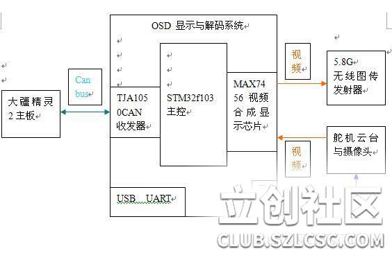

OSD系统框图

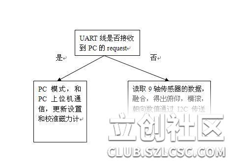

头追系统框图

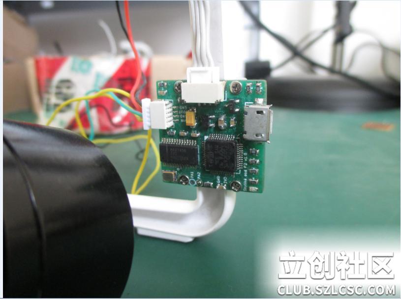

OSD原理图与成品图

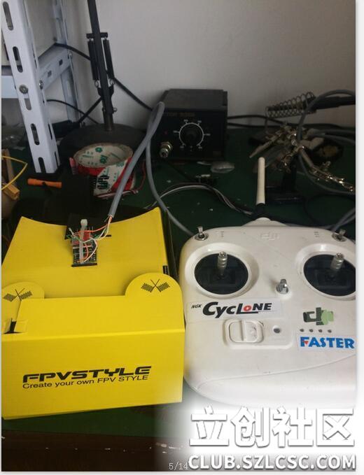

头追系统成品图:

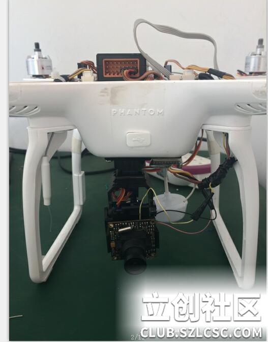

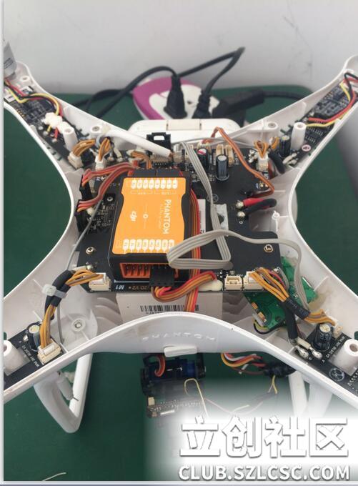

1.osd 抬头显示系统。
   大疆精灵2飞控系统,会不断的向CAN总线传送各种飞控状态信息和控制信息,改OSD设计就是解码精灵2的can数据,解析出四轴飞行器的电池信息,GPS信息,飞行高度,和遥控器摇杆数值,各种飞控信息通过stm32的can模块接受并解码,送osd芯片结合摄像头传来的图像信息,进行字符叠加,再通过5.8G视频无线图传模块传送到地面接收。地面通过5.8g视频接收模块接收并显示图像。解码出的遥控器的两个通道的数据,由stm32转换成pwm输出给舵机,从而控制舵机的转向和俯仰,实现挂在舵机上的摄像头随地面遥控信号动作。

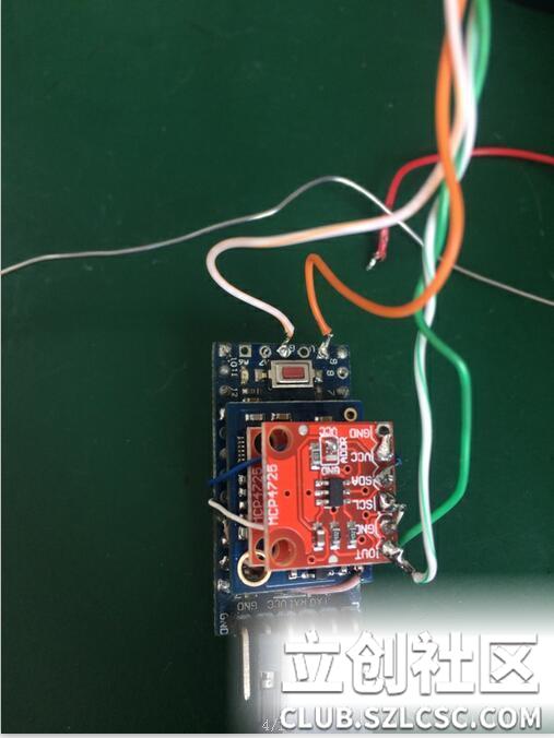

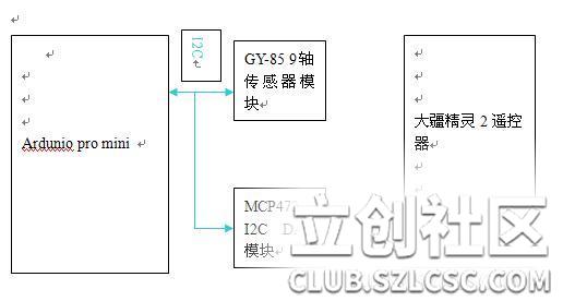

2.头追系统。
 头追系统主要由一块ardunio 板和GY-85 9轴传感器和两个I2C接口的DAC芯片组成,这里采用了现成的模块搭接。ardinuo 读取9轴传感器的状态和磁力计的数据,进行融合计算,转换成俯仰,横滚,朝向的变化数值,并通过DAC芯片转换成电压给遥控器的两个通道读取,模拟遥控器的电阻器动作,从而实现头部的动作模拟成摇杆的动作,控制飞行器上的舵机转动。这样飞行器上摄像头就随着地面控制人员的头部运动而运动,模拟飞机上上下左右看的感觉。

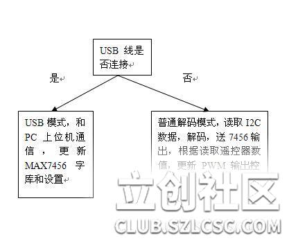

OSD软件流程
头追软件流程
