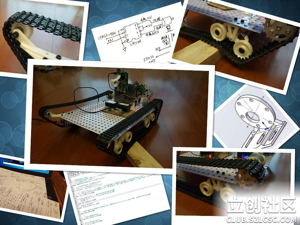

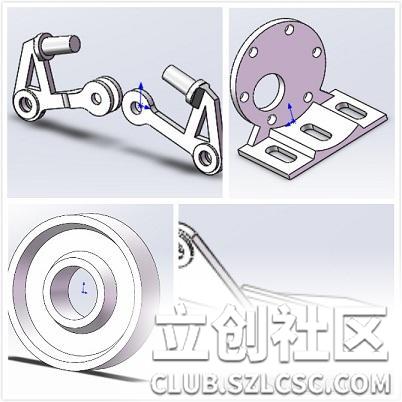

DNA片段 -- 机械结构部分设计图:

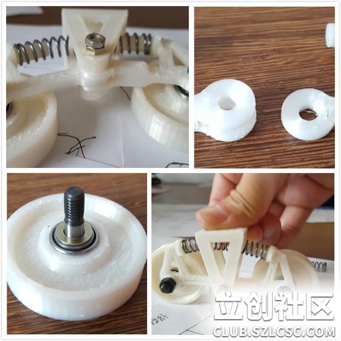

蜥蜴的脚趾? -- 零部件组装:

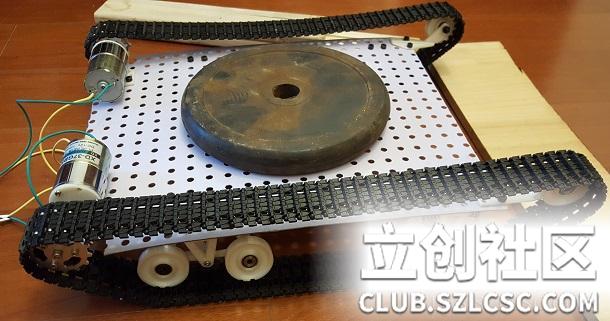

这应该算是完整的四肢了吧 -- 底盘及电机负重图 :
    到这一部分为止的演示视频,用外接12V直接接电机:https://v.qq.com/x/page/s0540u1rlfv.html
    这个视频直观演示底盘悬挂结构的负重、缓冲、动态分担负载的性能,比起网上动辄上千元还不带缓冲结构的底盘,也算不枉我花费大量时间从头学习研究设计一直到把它做出来。

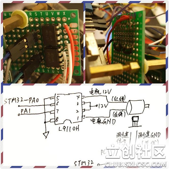

在蜥蜴项目的最初规划阶段曾经明确过一个原则:尽量避免重新造轮子。按这一原则,在使用单片机的时候我毫不犹豫地选择了开发板--压在箱子底、放在阁楼上、落满灰尘,但是仍然好用的野火STM32开发板。
    电路硬件其实很简单,单片机本身能用到的几乎就是个最小系统,电机测速的霍尔传感器可以用3.3V电源,这样信号也是3.3V,可以直接接单片机。电机驱动电路L9110也可以使用3.3V输入而给电机供应12V的电压。这样简单的数字信号,直接用杜邦线连接就可以了。

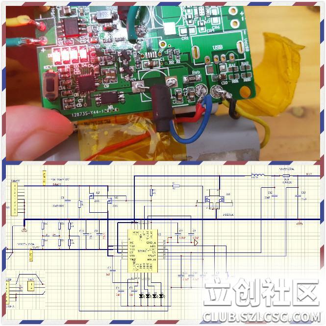

    电机需要12V电源,采用TPS60188升压。电源电路对抗干扰要求高,况且60188的封装也没法手工焊,在立创做了样板
    蜥蜴作为一个“动物”,肯定要用个移动电源,TP5602是不错的选择,3A充放电,各种保护。。。广告时间到!购买链接 http://www.szlcsc.com/product/details_81512.html
    但是在调试过程中,电池电量耗费很快,充电则太耽误时间,所以调试还是用AC-DC的电源模块供电,谁让咱就是做这个的呢,从桌子底下翻出来两个就好了。

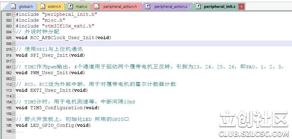

    程序没有太多可说的,大部分是相应外设的初始化及控制、读取
    把所有函数折叠一下,便于看个总貌:
    直接对电机作用的是PWM信号。PID控制算法也需要将PWM占空比作为直接的被控对象,因此PWM是电机驱动的基础,首先完成的是PWM的软硬件调试:
    需要改变某个通道的占空比时,只需要修改一个寄存器TIM2->CCRx就可以了。

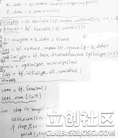

    Tensorflow是谷歌的开源机器学习框架。框架的含义个人理解包含两层,一层是库。你要什么功能,就调用相应的函数。第二层意思是,这种库不能完全随意调用,要符合一定顺序,这个顺序是它背后实现的内在机制决定的。这个机制的主要部分就是计算图,你总要把图画好,然后才能开始计算。Tensorflow在背后帮你实现了这些东西,你只要对“业务逻辑”进行编程就可以了,大大提高了你的劳动效率。
    大概这么简单个小程序可以完成一个最简单的神经网络的构建、训练、结果输出。主要步骤是定义数据、定义loss、定义优化方法,然后初始化框架,最后就可以慢慢算了
