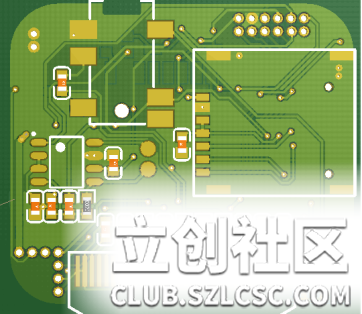

3 扩展应用系统PCB图
图4-3-1:A7 GSM GPS PCB板(正面)
图4-3-2:STC15W4K58S4主板PCB板(正面)
图4-3-3:A7 GSM GPS PCB板(反面)
图4-3-4:STC15W4K58S4主板PCB板(反面)
